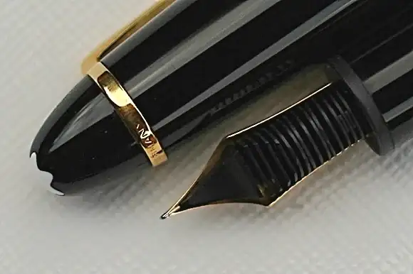

Hola a todos, desde hace años me ha hecho una ilusión enorme tener esta pluma y tras perseguirla por eBay a un precio razonable encontré una que me gustó.
El vendedor tiene un 100% de votos positivos y bastantes cosas vendidas, no se dedica sólo a plumas sino que vende un poco de todo, piezas sueltas de joyería, alguna antigüedad y alguna pluma, es más de esta no sabía ni el modelo pero por el tamaño que me dijo y al ser de émbolo estaba claro que era una MB 146.
La pluma me ha llegado hoy, está en excelentes condiciones, pero siempre te queda la duda, sobre todo cuando la he comparado con algún análisis y no me cuadra, pero claro imagino que habrá diferencias en la fabricación según los años. Ésta no parece antigua, pero tampoco creo que sea del año pasado, tiene el aspecto de una pluma con unos años que se ha quedado guardada en un cajón y al final termina en un anticuario o similar.
Voy a poner algunas fotos pero paso a destacar lo que yo he visto.
1. No tiene un número de serie en el anillo del clip, allí pone Germany con una letra mínima.
2. La rosca del émbolo es de plástico, no de metal.
3. El alimentador, por la parte más pegada a la punta del plumín no tiene ningún orificio como he visto en otros alimentadores.
4. El plumín sólo tiene un tono de oro, no es bicolor. Buscando por Internet he visto un par de plumines exactos al mío, podría ser qje el plumín bicolor sea reciente?
5. En el plumín dentro de la estrella hay una M con bastante adorno.
6. En el anillo del capuchón pone sólo MONTBLANC - MEISTERSTUCK - no hay ningún otro símbolo.
7. El émbolo es blanco.
8. No veo ninguna indicación del grosor del punto. Es un F pero no lo veo por ningún lado.
9. No hay ninguna refrencia al número del modelo.
Lo que sí he podido comprobar es que al poner el capuchón al trasluz da destellos rojizos como las originales y que mide 142mm. Como la original, que es lo que espero que sea porque es lo que he pagado.
Alguno tenéis este modelo para contrastar estos detalles? Imagino que si no fuera auténtica el vendedor no lo sabe tampoco no creo que haya tenido mala voluntad, yo creo que es buena, pero no tengo con qué comparar.
Gracias!
Hola osrever. A ver, no te agobies, que a lo mejor no es lo que piensas.
Como dices, en un modelo que se ha producido durante décadas pueden presentarse variaciones:
1. Inicialmente no se gravaba la numeración de serie. Pregunta: ¿pone GERMANY o W.-GERMANY?
2. En los años sesenta, la rosca era de plástico. Desde finales de los años 70 es de bronce.
3. El alimentador también ha ido evolucionando:
4. Hay plumines de un solo color. No sé si será de origen o resultado de algún cambio.
5. La estrella grabada en el plumín tiene una "M" en su interior.
6. La inscripción del anillo es normal, es la misma que en mi 146 recientemente comprada en vendedor autorizado.

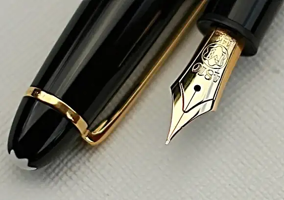

(Nota: las fotos corresponden a una review de la 149 de Lex Villines en Pentrace
pero me parece extrapolable a la 146)
Autentica, autentica :ok::;
Tiene muy buena pinta.
El alimentador tiene algunas láminas dobladas, pero no creo que afecte al funcionamiento y tamnién parece bueno

Yo creo que pone sólo Germany pero es tan pequeño que sin lupa no sabría decirte, sí que lleva la M con el labrado típico, he mirado hasta los detalle del interior de las letras y son iguales que los del un plumín de una MB 146 que he visto en Internet, pero me preocupa lo de la rosca del émbolo en plástico. El alimentador no se parece a ninguno de esos, pero sí he visto modelos parecidos a éste en MB pero con un agujero, que este no tiene, pero como dices pueden ser cambios de diseño.
Las láminas las he enderazado yo mismo sin problema y escribe perfectamente.

Sí la verdad es que sí, pero de momento vi una revisión de una moderna y me dió un agobio...::cry:: acabo de comprobar que el capuchón es muy transparente, lo he comparado con otros y son completamente opacos, además ese reflejo rojizo de la resina buena... Los detalles del plumín son exactos y sobre todo el tacto y el peso que te llena la mano.... Gracias a todos por vuestras rápidas respuestas... :clap:
Ninguna MB anterior a 1991 tiene número de serie.
Como corresponde a la fecha. ¿Es un plumin semiflexible?
¿Las recientes lo tienen?
Así es.
Antes del '91 no tiene por qué haberlo.
Ninguna MB reciente lo tiene. Algunos modelos hasta los 50-60 lo ponían en el culote.
Tampoco tiene por qué haberlo.
Que la disfrutes.
Lo que tienes es una señora 146 de los años 80.

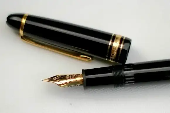

Hola Osrever
Las 146 de esas épocas tienen cambios entre modelos que no se si es por su lugar de distribución o porque se fueron introduciendo poco a poco y quedaban modelos mixtos entre las generaciones.
Yo poseo 2 de esa época más o menos y creo que sólo difieren en la ventana y el alimentador. Podria ser lo que comento antes, y que las mias sean de princios de los 80 y la tuya de finales.

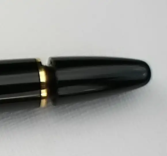

Te muestro las mías:
Uploaded with ImageShack.us
la otra:
Podrían parecer las tres fotos de la misma, pero son dos piezas idénticas prácticamente.
Y lo que comentan, disfrutala, son piezas geniales e imprescindibles.
PD: Edito para comentarte otra posibilidad, que originalmente fuese como las mías pero debido a una reparación en el cuerpo, lo hayan sustituido por uno más actual.

Algo así estaba yo pensando, en una reparación. Lo que sí veo es que el cuerpo no tiene ni un rasguño y el brillo de una nueva, pero insito en que la he puesto al trasluz y he podido ver el interior! con un estupendo reflejo rojizo. ¿Cómo tienen las tuyas la rosca visible del mecanismo del émbolo en plástico o metal?
En el foro de FPN dicen que ese plumín no se corresponde con ese alimentador y que parece un arreglo reciente. Ya esto es lo último el plumín es monocolor pero lleva un alimentador diferente al que le pertenecería por su serie.
Dicen básicamente lo mismo que aquí. Plumín y émbolo pre 90's y cuerpo y alimentador post 90's.n
