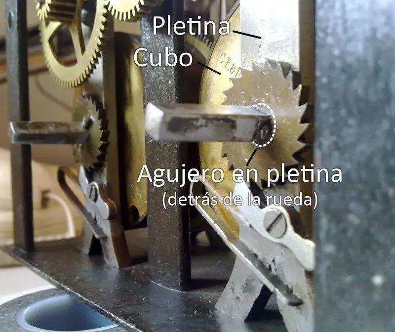

Hola a todos, he estado peleándome con la recuperación de un cubo que le faltaban varios dientes (si funciona os presentaré la chapuza que he realizado con los escasos medios que tengo).
El caso es que cambié el cubo horario por el de sonería para que mi ojo de buey marcara al menos las horas, después de conseguirlo, ahora intento recuperar la sonería pero al colocar el cubo en el sitio de la sonería el eje no entraba en el agujero de la pletina trasera; con un poco de lima he conseguido que entre y gire bien.
Ahora viene el problema, en la pletina de la parte delantera el eje entra tan ajustado que no gira libremente sino que se hace un cuerpo con el eje; pensando en el funcionamiento (antes de meter la lima), no consigo descifrar mentalmente si esto debe ser así o se debe mover el cubo con holgura independiente del eje (nunca he visto un cubo por dentro y no se como funciona exactamente). Os envío una imagen para precisar mi duda.
Espero ayuda de los que conocéis este mundo, muchas gracias.
PD. Como comenté en anteriores post, me ha entrado fuerte y pronto os presentaré mi tercer reloj.
No se si te he entendido bien pero el eje debe girar para cargar (enrollar) el muelle real que tiene dentro. Por otro lado, seguro que si, pero habras mirado que los dos cubos(barriletes)sean del mismo calibre. SUele pasar que no sean iguales exactamente y sean el origen de tus problemas.
un saludo.
Mirando la foto; me refiero a que el eje del cubo entra tan ajustado a la pletina (representado por el círculo de línea discontinua) que, creo yo, no giraría al darle cuerda; pero antes de meterle la lima quisiera la guía de algún conocedor del tema, sólo llevo un par de meses aprendiendo en este foro.
Por lo de si son iguales, supongo que sí porque la prueba de que funcione perfectamente el juego horario con el cubo de sonería, a mí me parece suficiente.
Vamos a ver si un moraleño puede ayudar a un almagreño, dime las medidas del barrilete y miro si tengo alguno, tengo que ir pronto al pueblo.
normalmente el eje del tambor gira solamente para cargar la cuerda y luego lo que va girando es el tambor al desarrollarse la cuerda, por lo tanto no necesita mucha holgura, pero como estos relojes fueron hechos artesalmente seguro que las medidas de los ejes no eran iguales, asi que el que cambiaste para colocarlo en el tren de la marcha deberia ir con mas holgura, pienso que si lo agrandas el buje un poco no molestaria para nada, pero fijate el otro que cambiaste que no vaya con mucho juego porque haria que el tambor se cruce y no trabaje bien perpendicular con la rueda que le sigue
