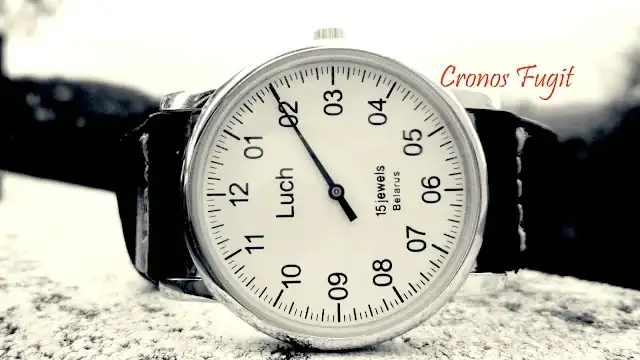

Con esa primera limitación, solo faltaba la idea. El movimiento se trata de una Miyota con "day" y segundero a las 4. Buscando opciones y alternativas me acordé de mi manómetro particular:
Este Bielorruso m

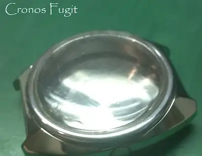

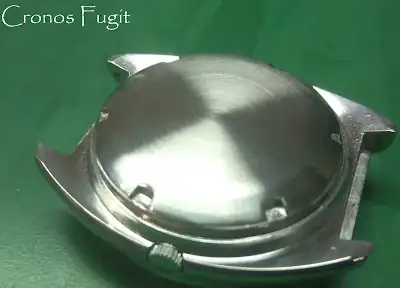

Caja de un reloj setentero .

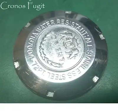

La pista en la tapa.
Le damos un pulido a espejo completo. Incluso borramos grabado para dejar nuestro sello posteriormente.

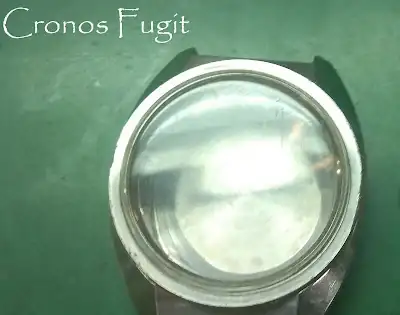

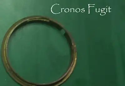

Solo me falta buscar una bata para el calibre. El tema es importante porque una buena bata es necesaria para asegurar que no se mueva el movimiento y no se dañe ni esfera ni agujas.
La junta la creamos con trozo de goma cortada (creo que no guarde foto).

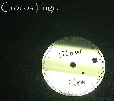

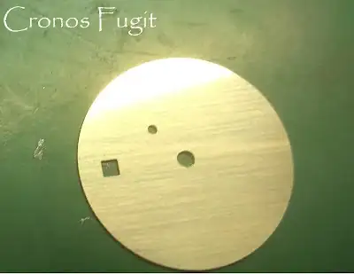

Cortamos trozo de esfera (aluminio) con recorte para ventana de fecha y cañones de agujas.

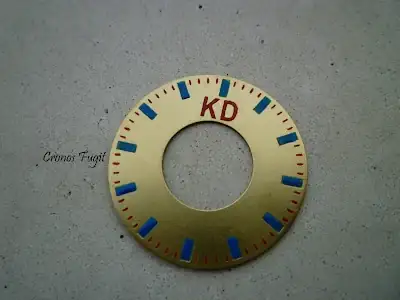

Se diseña y luego grabamos escala con tiempos para reloj monoaguja (cada 5 minutos)
El logo a las 12 no es muy original y lo tiene alguna marca, en estos relojes (por aquello de ir marcando el tiempo lentamente). Lo acompañamos con leyenda a las 6, al lado del segundero, que intenta paliar la ausencia de fluidez, en los relojes con solo una aguja.

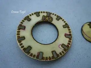

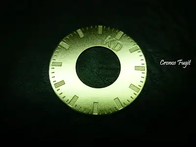

Me gusta pintar algunas de las esferas que necesito. Como por ejemplo:
Hilo:https://relojes-especiales.com/threads/kdisk-2-0.446161/

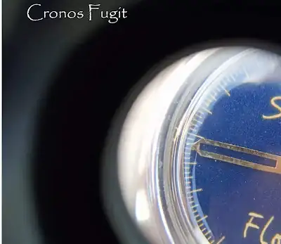

Pero en esta caso, en la prueba veo que el texto se puede pintar bien, pero los marcadores horarios son pequeños y conllevan una gran dificultad que no quiero afrontar. Lo hacemos a la inversa. Tras pintado aéreo, grabamos:
Me convence el resultado y continuamos.

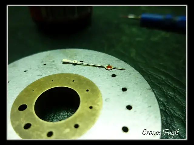

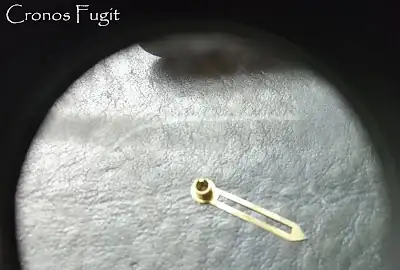

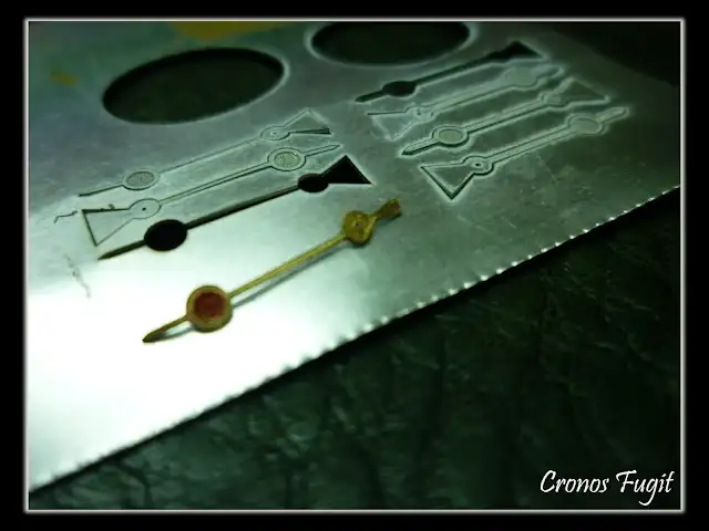

Las agujas son importantes en este formato. Las buscaré doradas por el color de la placa de aluminio que queda visible a través del color azul. Hacer agujas es divertido pero lleva mucho trabajo de tiempo, dinero y siempre muchas pruebas. Cuando toca, se hacen:
Hilo:https://relojes-especiales.com/threads/sputnik.438463/
Pero para este tenemos premisa de tiempo y coste. Encontramos dos que pueden encajar:

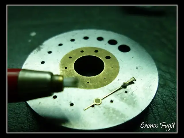

Horaria grande con espacio para taponar el cañón con un tubo de latón:

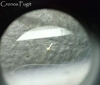

Le quitamos el lume y se recorta la punta para que ajuste con los marcadores horarios:

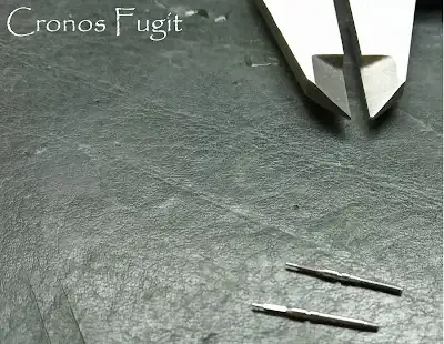

Segundera solo necesita un pequeño ajuste para que no se suelte:
Luego ajuste de tija:

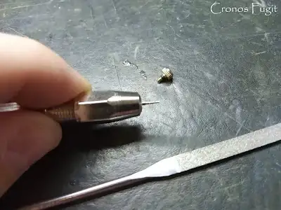

y corona. La que venía en la caja no encajaba bien del todo y encontramos una que me gusta porque lleva una linea dorada:

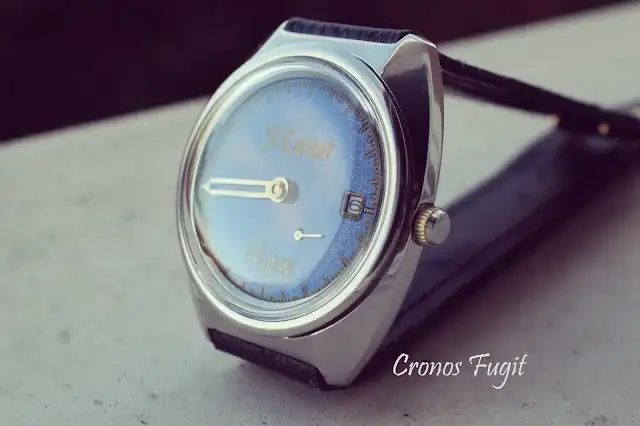

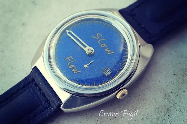

El resultado:
Estoy contento. Pero soy bastante exigente con mis trabajos. La aguja central cumple y me gusta que deje ver el texto a su paso por las leyendas debido a la falta de lumen, pero en el conjunto se ve grande y ya sabemos que la parte estética es importante en los relojes. Seguiré buscando con algo más de tiempo otra mucho más fina, antes de tener que hacerla completamente :whist::. También haremos grabado en la trasera (corona por determinar) porque le dan un plus a las modificaciones.

Para hacer las agujas ¿Que usas? ¿Una cortadora laser?
Qué maña! Sobre las agujas, a parte de la pregunta que te hacen sobre si las cortas con una cortadora láser, es posible que sea lámina de estaño lo que utilizas?
Buenas, si:ok::
Buenas:
Gracias. En el caso del ejemplo si, pero se puede hacer con casi cualquier material.
