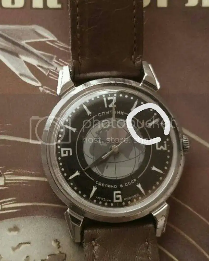

Hola camaradas, cuando busco piezas rusas (viejunas) dejo escapar muchas oportunidades (arrepintiéndome después) en función de dos parámetros en su estado:
1. Para restaurar.
2. De viejo stock o “casi” sin uso.
En una de las inmersiones me topé con una pieza que tenía ganas de tener por ética y estética. Fabricado en la primera fábrica de Moscú para conmemorar el lanzamiento del primer satélite en orbitar la tierra: Sputnik Kirova
El problema
En mi comunicación con el vendedor, le pregunto por estado y autenticidad. Me gusta su respuesta sincera y confirmo entonces la información que puedo observar en las imágenes: El dial es necesario pintarlo de nuevo y la aguja segundera no corresponde con la original (muy visible en este modelo).
Un precio insignificante para una pieza de estas características decanto la balanza.

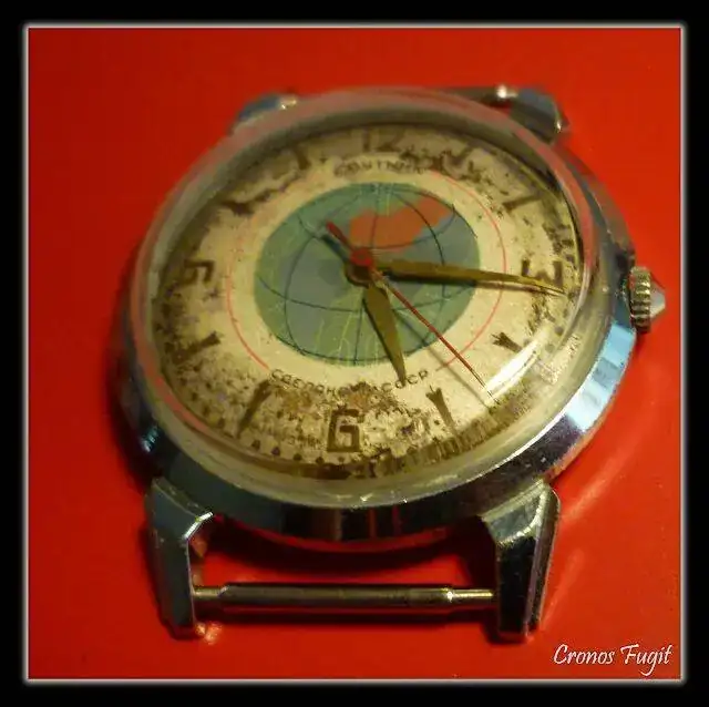

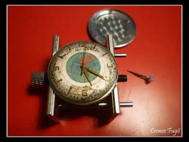

Este era el estado inicial del reloj:
La pieza precisa de varias actuaciones que describimos a continuación:

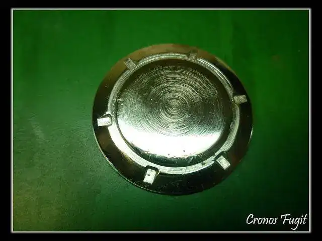

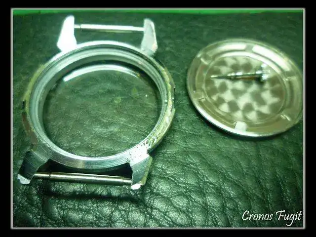

LA CAJA
La caja es cromada y está por su parte exterior en un estado aceptable pero al darle la vuelta se observa como se ha ido el cromado a excepción de la tapa que es "inox".
Llevamos a cromar (todavía no hacemos este trabajo;-)) y el resultado es bastante bueno. Cada vez es más difícil encontrar personas que se dediquen con buen oficio a este menester. Para acabar pulimos tapa trasera para terminar este apartado.

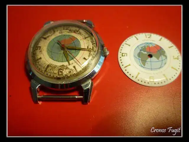

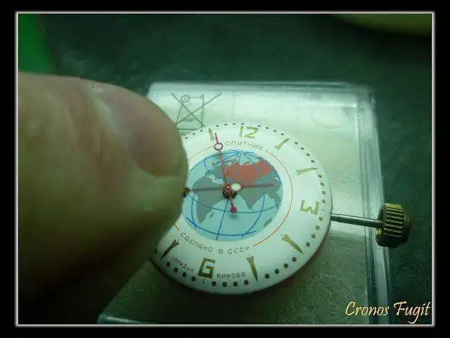

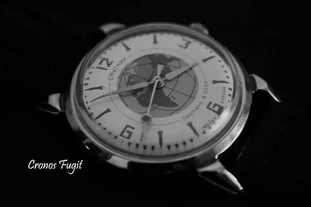

LA ESFERA
La esfera necesita una restauración. Ahora no se puede apreciar, pero es una esfera muy bonita. En ella se debería observar:
- El globo terráqueo y destacado en rojo la Unión Soviética.
- Índices numerales a las 12,3,6 y 9.
- Índices con forma de cohete para el resto.
- La órbita que describe en rojo el satélite.
- Debajo de las doce, como leyenda la palabra Sputnik.
- Encima de las seis leyenda con el lugar de fabricación.
- En la misma línea el acrónimo 1M43 (Primera fábrica de Moscú) y la palabra Kirova.
Una de las opciones consiste en recurrir al trabajo de un esferista, para que sea pintada de nuevo (pero no forma parte del objetivo que me he propuesto en este proyecto). Este es un trabajo fino y es interesante conocer las diferentes formas de realizar una esfera. Adjunto dos vídeos que subí ya en otro hilo hace tiempo, con dos formas diferentes de trabajar:
https://www.youtube.com/watch?v=YPHx4ebW0iY&feature=youtu.be
https://www.youtube.com/watch?v=T4tVvT9Y98w
Finalmente buceando en la red encontré una esfera aftermarket con unas patas de esfera concordantes “prácticamente” :yhoo::. El momento de encontrarlo me lleno de “orgullo y satisfacción” porque es un elemento muy importante en esta pieza.

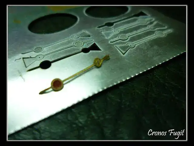

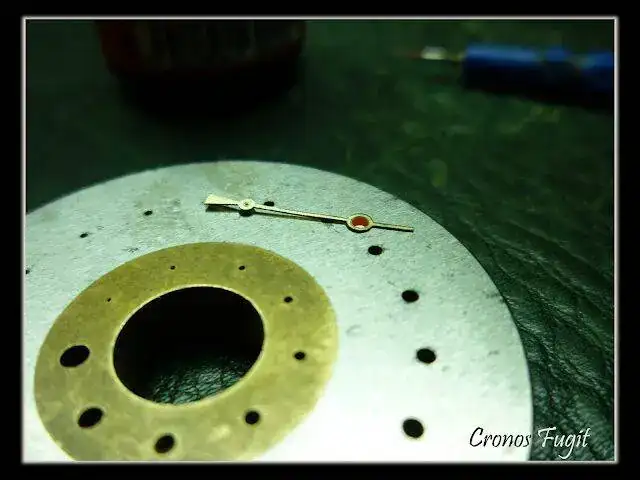

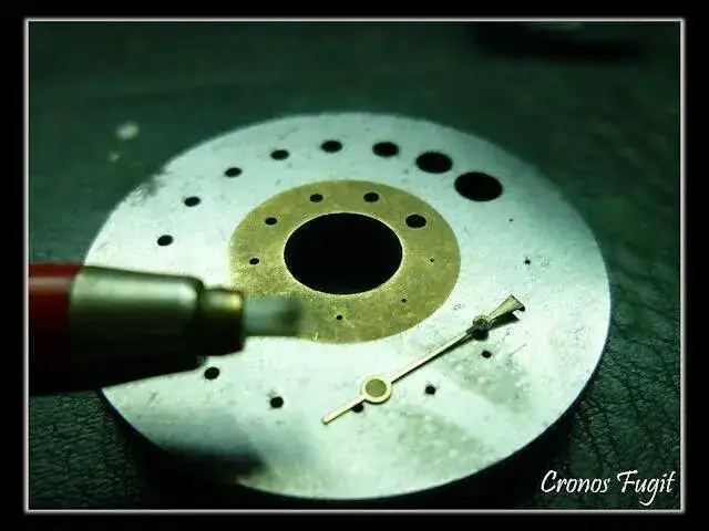

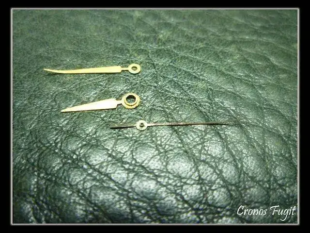

LAS AGUJAS
Desde el primer momento sabemos que es necesario realizar una adaptación de la aguja segundera. Pensé en algo artesanal y rápido pero no me acababa de convencer el resultado final. Probamos con diferentes agujas pero no encaja por acabado y principalmente por el circulo extremo que simula el Sputnik.
La aguja segundera es un elemento central en esta pieza, representa al satélite orbitando la tierra y considero necesario buscar la mayor fidelidad con respecto a la pieza original.
Tiramos del láser de un conocido, pero en aluminio, necesitamos pintar y el tamaño-terminación no es la adecuada.
Gracias al maestro y amigo Manolo, con una plancha de latón y con retoques en las medidas podemos hacer (con el mismo láser) una aguja con el acabado buscado. Eliminamos restos:
Y añadimos color:

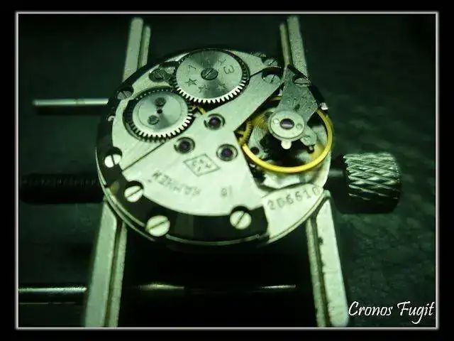

EL MOVIMIENTO
El mecanismo viene ajustado y aceitado, una alegría aunque tenía ganas de desmontarlo y limpiarlo (por ahora no es necesario, tendrá que esperar, espero, algunos años :D).

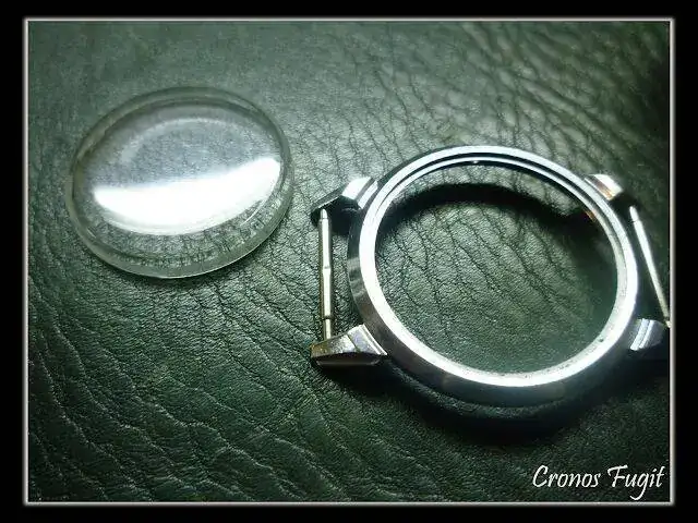

EL CRISTAL
El plexi que viene está en buen estado, un ligero pulido y listo:

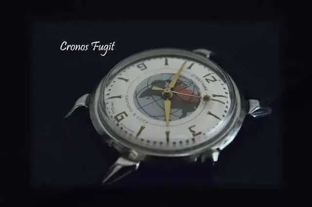

CAPITULO 4: EL RESULTADO

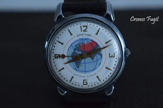

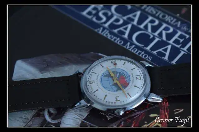

Por último adjunto video-gif para apreciar el movimiento del satélite orbitando la tierra :dribble:.
