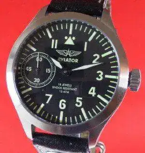

Buenas noches,he visto un modelo tipo flirteé con este movimiento(por lo que he leído es bueno pero ya no se fabrica)alguien con alguno que me diga que tal va de marcha diaria y cuanta reserva de marcha tiene?gracias de antemano y un cordial saludo.
Este es el reloj que he visto...como lo veis?

Buenas noches.
Es un movimiento muy duro y robusto, todo en él es grande. Ahora mismo no tengo ninguno pero hace años tuve unos tres relojes con ese movimiento, un Buran, Un aeronavigator y un Vodolaz.
Su sonido y traqueteo es muy sonoro y a mí eso me encantaba, y me encanta . No recuerdo la precisión exacta la verdad porque no me fijaba mucho en ella, pero la exactitud diaria era bastante aceptable y en la reserva aguantaba también bastante bien.
En teoria tiene unas 42 horas de reserva de marcha.
Desconozco ese modelo en cuestión y el tipo de Molnia que llevará, pero son calibres robustos y muy fiables!!

El calibre es similar en concepto a un eta 6497 con la diferencia de que esté último ha recibido actualizaciones que lo han modernizado.
En concreto, el 6497 anda a 21600 alternancias y tiene incabloc. El Molnija sólo tiene una versión que cuente con incabloc y esto es importante por lo que debes asegurarte de que tu unidad lo lleva.
Por lo demás, es un calibre antiguo con tacto y sonido antiguo que suele gustar precisamente por eso.
Si el reloj tiene fondo visto mejor porque aunque el calibre no es especialmente agraciado el volante es grande y de movimientos lentos y es una delicia observarlo.
Por cierto que el origen del calibre es el mismo de los Rolex-Cortebert que llevaron los primeros Panerai.
Las primeras versiones de este calibre si que son bonitas y agradables de ver a mi entender

A lo que bien ya te han comentado los compañeros. Efectivamente, busca esa referencia 3603 frente al 02. Un saludo
Gracias a todos por la información,efectivamente el reloj que muestro monta la vesion 3603,lo que no tengo tan claro es el precio...se acerca a los 250eur,y no tengo muy clara esa inversión(aunque los que montan unitas se van a más de 400eur,pero llevan zafiro y la máquina es más fácil de encontrar)lo meditaré,y tranquilos que si al final lo compro,haré una presentación aquí,un cordial saludo y de nuevo Gracias a todos por la información.

Nefecto, tiene protección contra golpes.
Máquinas para repuestos hay a patadas por menos de 30 euros.
Yo creo que se va de precio...
