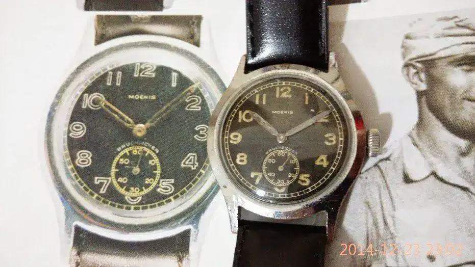

Que os parece este Moeris a lis expertos ?
Hay algo que no me cuadra en el dial .
No debería estar lo de '''shock absorber ''en alemán?[emoji845]
Estimado Choper y resto de amiguetes:
Bien detectado, por lo de "STOSSGEICHERT" que es lo que tenia que poner en el dial, pero al igual que a ti, he visto este dial como correcto por pag. serias de venta de relojeria militar.:hmm::hmm::hmm:
Personalmente salvo que el precio fuera un chiste, no me la jugaria esto es por debajo de 80 $ U.S
El calibre correcto y si la caja es con pasadores fijos creo que podria ser , pero no los tengo todas conmigo
Creo que es un frankestein militar
F.Boctok
Bueno, yo creo que con lo dicho por Boctok, que comparto al 95% ;-) no hay más que decir, aparte de que puedes ver aquí el mío, que me costó Dios y ayuda encontrarlo 100% fidedigno, lo mismo te ayuda la info, pero que sepas que entre los relojes alemanes DH de la 2GM, los Moeris se ven uno o dos cada cinco años, los originales, porque no veas la de frankenmonsters que hay...ucranianos sobre todo.
https://relojes-especiales.com/thre...is-a-t-p-británico-y-moeris-dh-alemán.350352/
Yo tan solo añadir al maestro que las agujas no son las suyas genuinas, y la caja la han retocado y galvanizado, aparte de que es común ver un dial así, ponle de 1942 o 43 y sí, se puede ver con shock absorber, no problem... ahora, este reloj lo conozco bien, el vendedor es Giusseppe, un italiano de Milan, pedazo colección que tiene de DH, no es un tipo que engañe, y es enrollado, yo este reloj lo compraría si su precio fuera 150 euros o menos, 300 euros es lo que puede costarte uno 100% MOERIS DH, si lo encuentras, es mi opinión personal, lo sé, pero he revisado subastas desde 2005 para acá, y los precios de martillo eran esos...Si me preguntas a mí, pues como Boctock, dudoso en comprarlo, el vendedor es legal, pero me juego lo que quieras que infla precios, porque en un foro me quiso vender un DH y se subió por la parra.
Un saludo, aquí mi Moeris, del que no he dicho antes que perteneció a un divisionario azul, en el guardapolvos aparece una oración cristiana y lo compré en Sevilla a un gran coleccionista y relojero.
