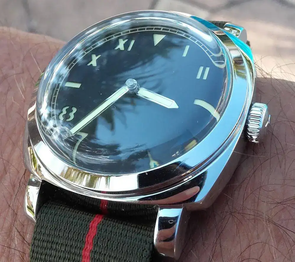

Un San Martin por 150,- sin bata de plastico como los Suizos por 1000,- Euros y mas. El movimiento esta muy bueno, tengo dos y tres amigos tambien lo tienen uno, sin ningun problema.
Reacciones: MAMMAM, Alfredo BRB y Asturianucu

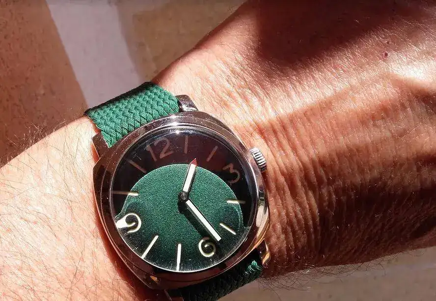

Buenos días ! Yo por mis conocimientos y mi ”patosidad ” soy incapaz …. A dudas penas cambio la pila a una cuarzo y cambio pantalones a algún reloj. Admiro mucho a toda esa gente que con habilidad y gusto crea “MOD“ que no ”Fake” .Algunos muy chulos y logrados ; os dejo e mio
saludos

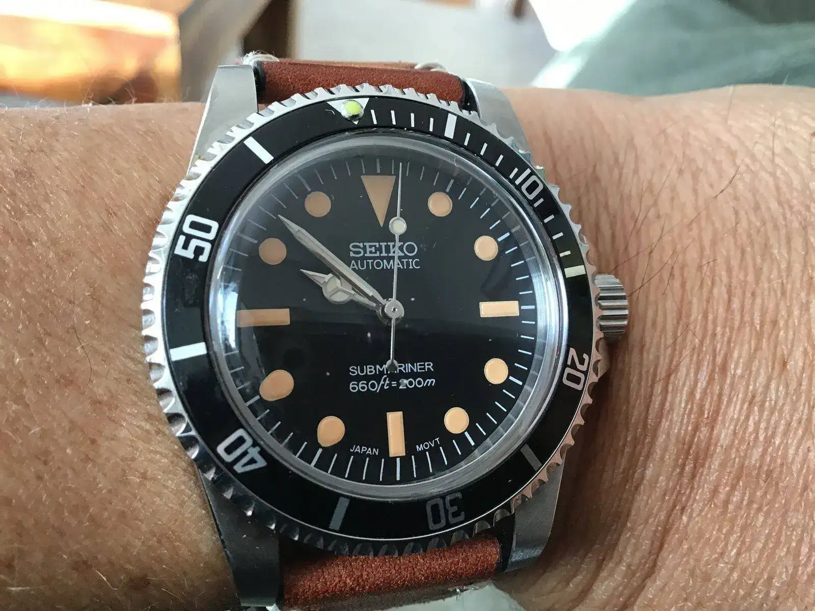

Bueno de los dos de estética submariner, me quedo con el más discreto, el de la derecha. Entre otras cosas el Rolex admitiendo la alta calidad que tiene, siempre me pareció un símbolo demasiado obvio de imagen de status, si además es dorado....
Me gusta que mantenga la marca que corresponde al mecanismo SEIKO, a segunda vista no engañas a nadie.
Precisamente me parece interesante el detalle de la lupa en el fechario, a los mayorcitos que andamos con gafas nos facilita la lectura.
Por cierto hay algún modelo Seiko que lleve de serie la citada lupita?

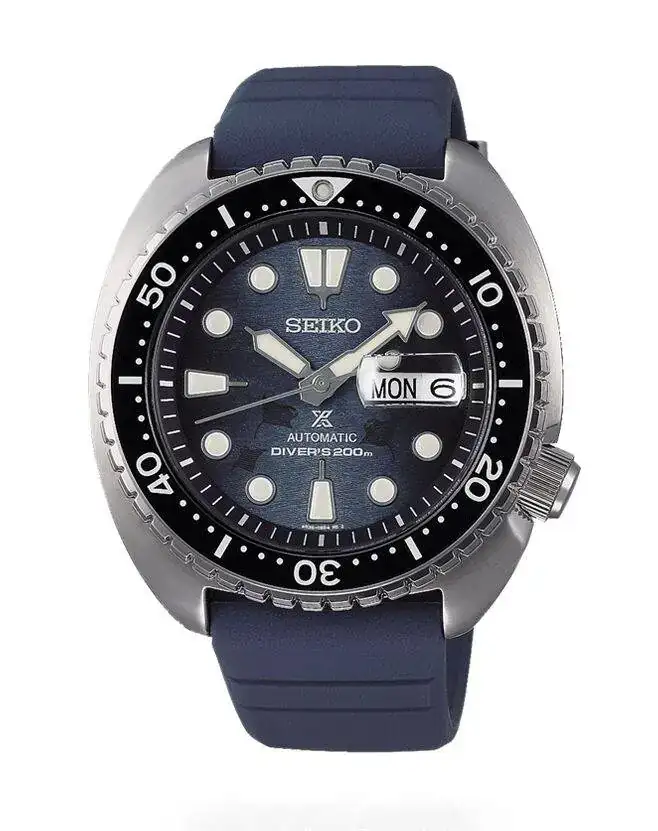

Así que se me vengan a la cabeza a bote pronto, el King turtle la lleva grande (hasta para el día de la semana):

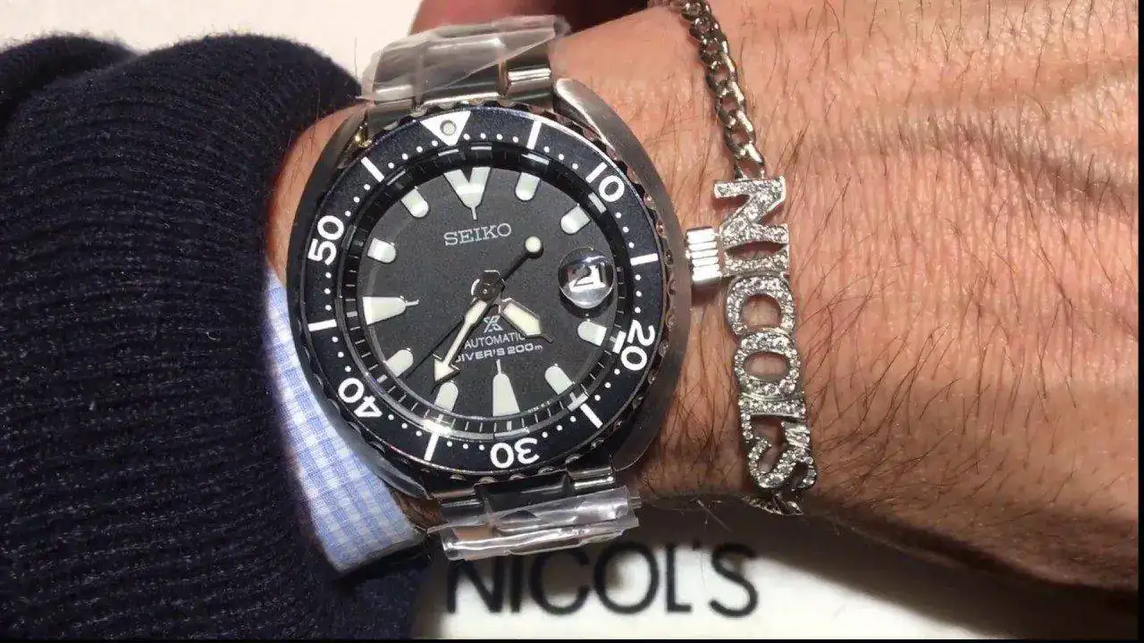

El Mini Tortuga, o tortuga cadete, también lleva magnifier:

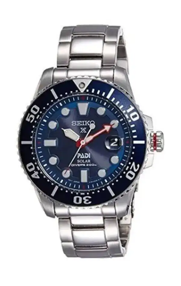

Algún que otro Prospex PADI Solar como el SNE435P1:

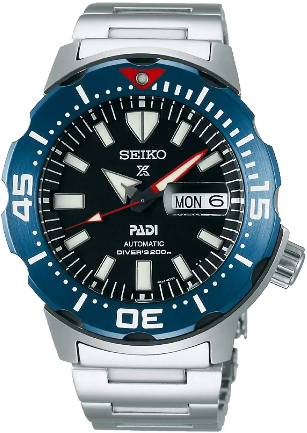

varias versiones de los Monster, con lupa grande (para día de la semana) y pequeña (solo para día del mes):

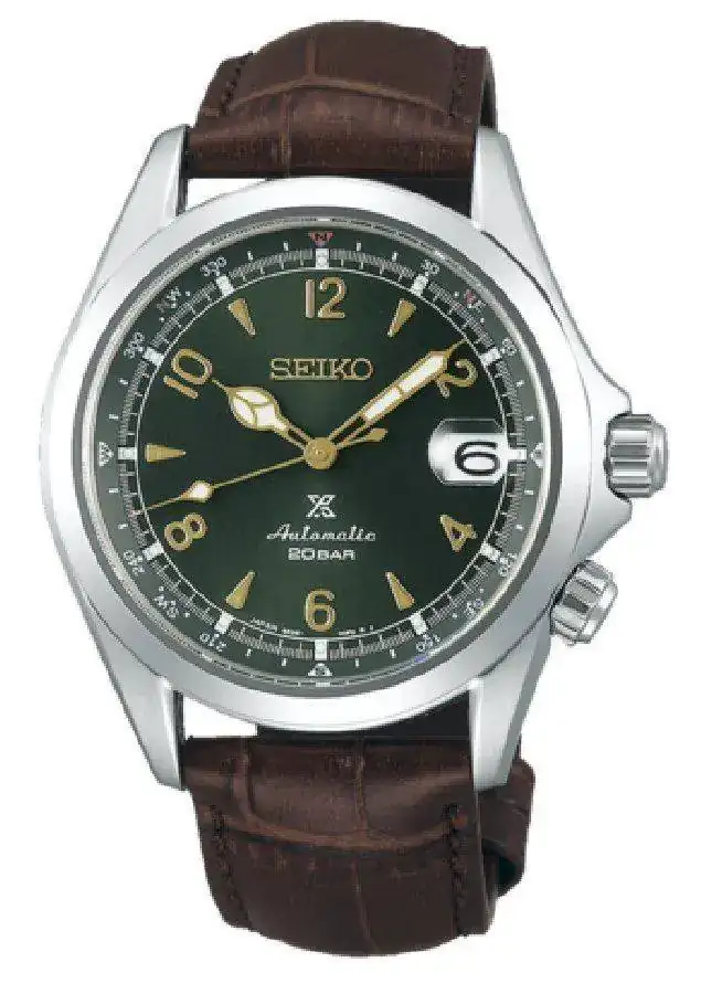

Y , en los que personalmente más me gusta que vengan incluídas, en varias versiones de los Alpinist:
