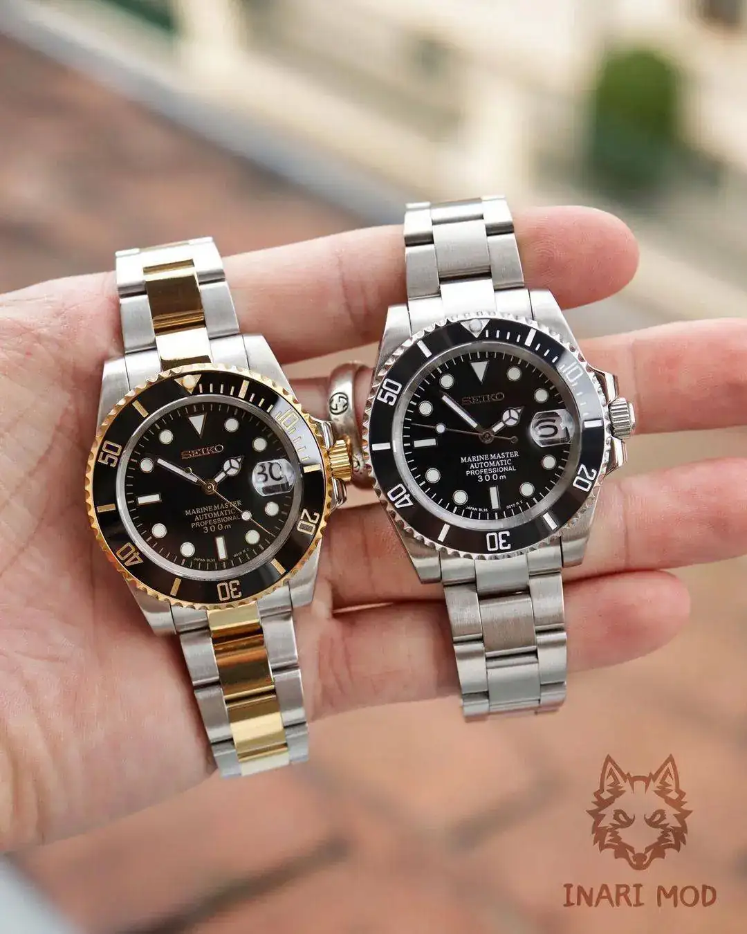

Buenas a todos. Últimamente en instagram he visto varios mods de seiko que me han parecido muy bonitos y me ha picado el gusanillo, pero sinceramente, no tengo ni idea de este mundillo. He estado mirando vídeos por youtube y tal y me he hecho un lío más grande todavía. Sin haber abierto un reloj en la vida, ¿Veis posible que haga un mod de estos? ¿Hacen falta muchas herramientas? He visto que algunos cambian el cristal también pero utilizan una herramienta especial (que no tengo y prefiero no comprar). ¿Webs para comprar las partes? ¿Algún sitio donde aprender más de este tema? Un saludo!
Reacciones: cavolta
No se si es fácil o dificil hacer mods de seiko. Entiendo que tendrás que saber donde y que partes comprar. Yo te recomiendo que hables con este hombre que hace mods y los cuelga en instagram. Creo que usa componentes de bastante calidad y sabe mucho del tema.
Por lo que he estado viendo en aliexpress hay bastantes piezas pero lo que me hecha para atrás es estropear el mecanismo o no montarlo bien. El más utilizado es el nh35 q sale a unos 55€. ¿Como lo veis de precio? ¿Alguien que tenga experiencia montandolo? El precio total del reloj por lo que he estado viendo se quedaría sobre 110.

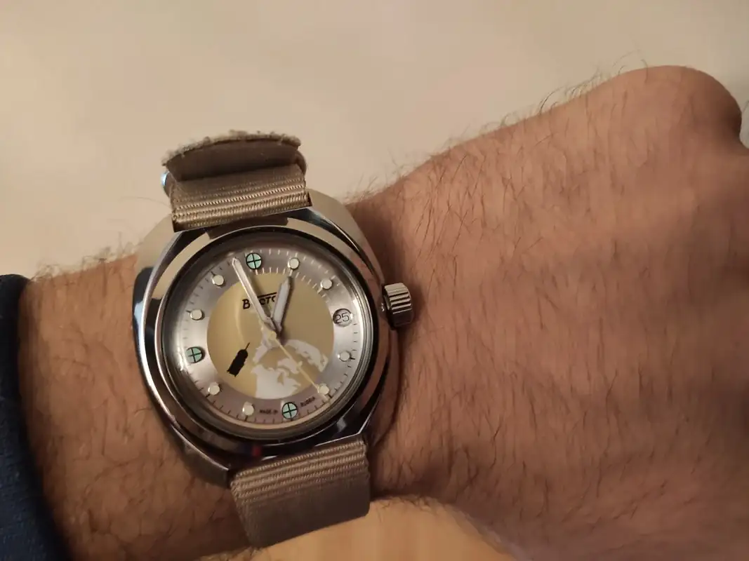

Para modificaciones recomendaría sin duda relojes rusos, es mucho más fácil y son bastante más agradecidos.
Antes:
Después:
Eso solo con un simple cambio de bisel, si tengo tiempo luego subo foto con la correa Shark Mesh que lleva en la actualidad.

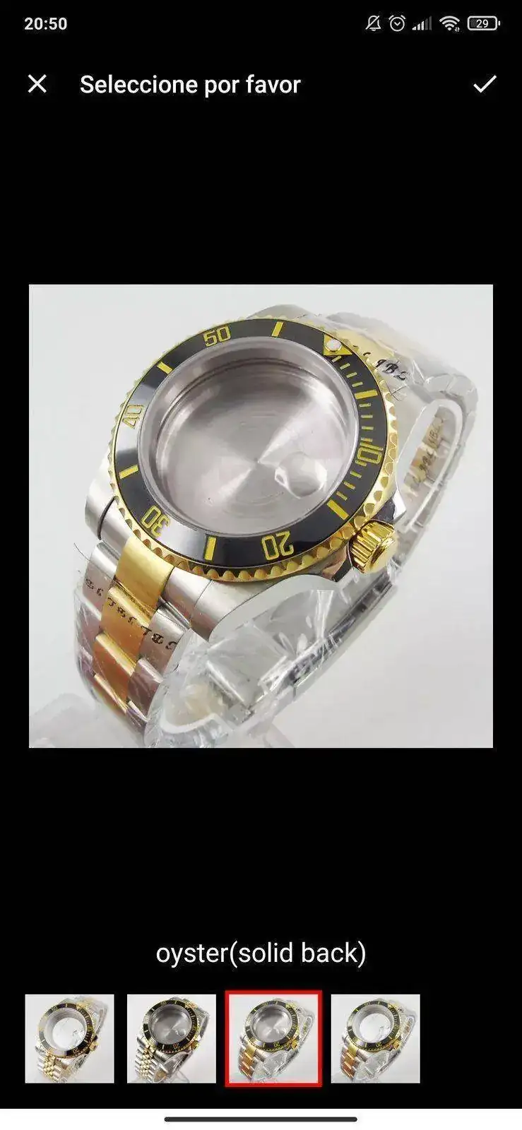

La cosa es q no tocaría ningún reloj mío, sería comprar todo de 0. Compraría una caja para nh35, el nh35, el dial y las manecillas, por lo que si sale mal pues solo perdería el dinero del mecanismo. Tocar un reloj hecho no me atrevo...

El mod que quería hacerme es el submariner de izquierda. Tengo todas las piezas encontradas por aliexpress pero la caja con el cristal y brazalete me parece un poco cara y el dorado no se como será pq la foto... También es verdad q un mismo reloj dorado según la foto puede parecer espectacular o lo más chino del mundo... ¿Qué opinais por 80€?
