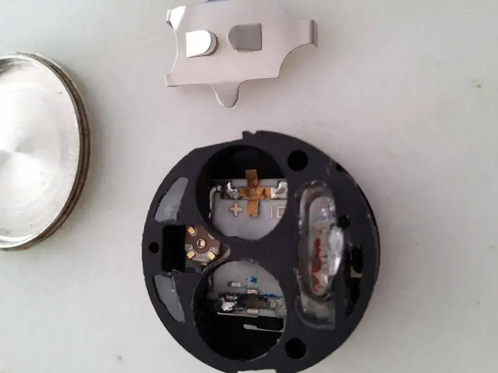

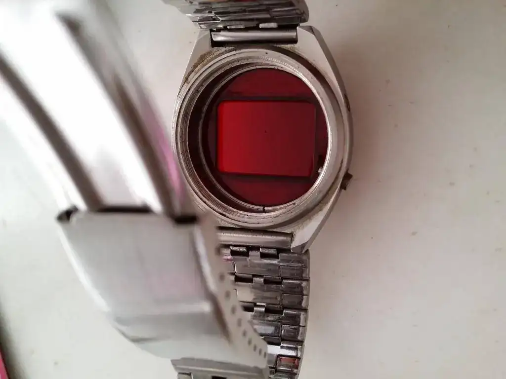

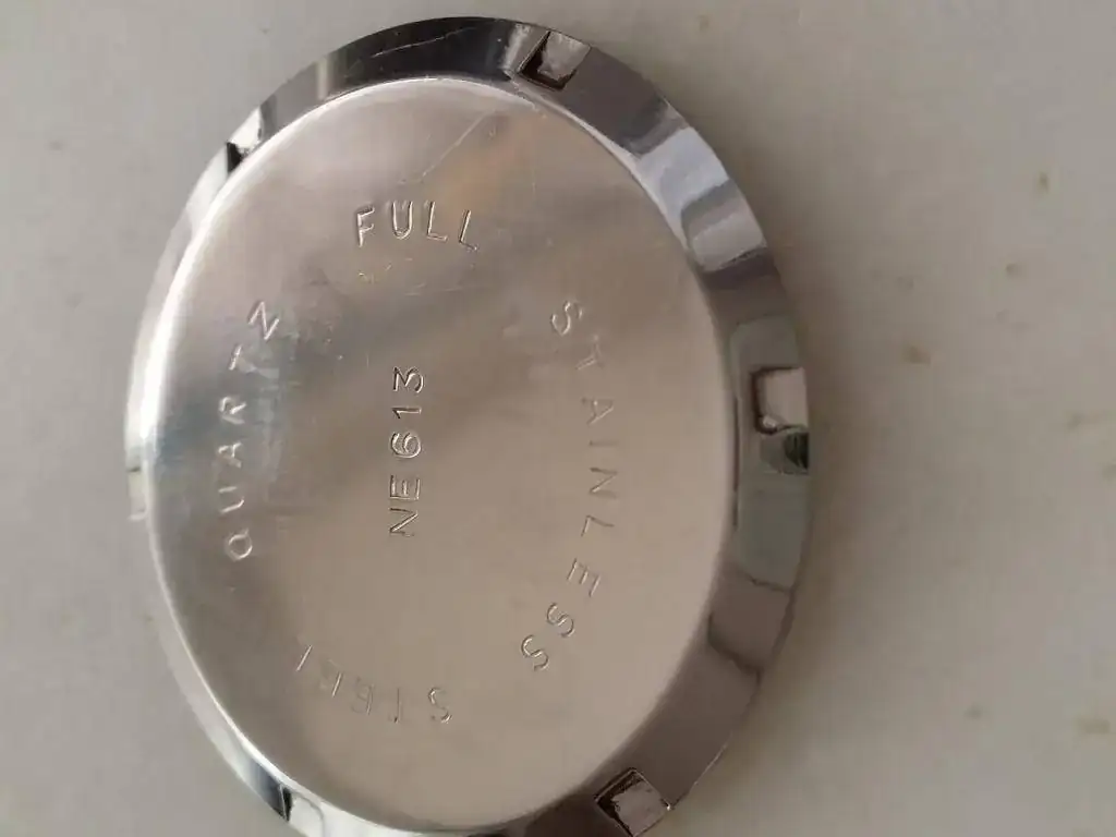

Buenos dias, tengo este reloj de los 70 de mi padre con caja de acero que no funciona. Como el armis y la caja estan en muy buen estado (a falta de una limpieza), mi pregunta es si puedo "hacer un nuevo reloj" aprovechando todo menos la maquinaria, la verdad es que me gustaría intentarlo con vuestra ayuda si fuera posible.
Muchas gracias.

Prácticamente imposible, salvo que busques un reloj donante con el mismo calibre (También casi imposible). Un saludo
Pensé que se podría hacer algo. Como veo que hay compañeros que montan con piezas de varios relojes alguno "especial, no me imaginaba que era tan difícil. Eso me pasa por ser tan novato 😉
Muchas gracias por la información. Un saludo.
Puedes intentar identificar el modulo que lleva tu reloj y después buscar uno que funcione.
Es muy difícil y suelen ser caros aunque no es imposible.
En sus tiempos había varios fabricantes de módulos que equipaban marcas muy diferentes y al final de esa etapa los mismos módulos pueden encontrarse en marcas del montón mucho más económicas.
También hay módulos que eran algo mas estándar en cuyo caso solo hay que tener en cuenta el diámetro y la posición de los pulsadores.
Cruzando el río Mara
Entonces midiendo el diámetro y el lugar de los pulsadores podría encontrar algo ? Siendo así conoces algún enlace de alguien que pueda yo investigar ? Muchas gracias.
La tarea es ardua pero se puede acometer sin prisas haciendo búsquedas de forma sistemática y periódica.
Intenta primero identificar quien es el fabricante del módulo para después averiguar que marcas lo usaron en el pasado lo que te permitirá ampliar la búsqueda y maximizar las posibilidades de éxito.
Hay algunas webs dedicadas en exclusiva a los leds donde facilitan estas y otras informaciones interesantes pero hay que currarselo bastante. Ahora mismo recuerdo retroleds pero hay unas cuantas más siempre en inglés.
Lo que pasa es que no pone nada en el modulo para averiguar algo más. Si es muy complicado lo dejo tal cual y me quedaré con el armis para utilizarlo en otro reloj, no imaginaba que fuera así.
Muchísimas gracias por todo. Un saludo.
Como dice Tandetemps es praticamente imposible.
Este peluco cuando salió al mercado, cada vez que le apretabas el pulsador o no, se comia las pilas en un tiempo no razonable, pero como en su tiempo era novedad y la gente los compraba, hasta que se aburrian de gastar pasta en pilas.
Te va a costar mas pasta hacer un invento para este reloj que comprarte uno de los de hoy día.::bye::
Cram.-
Así es, aprovecharé si puedo el armis y listo.
Muchas gracias. Un saludo.
Muchas gracias a todos. Un saludo.
