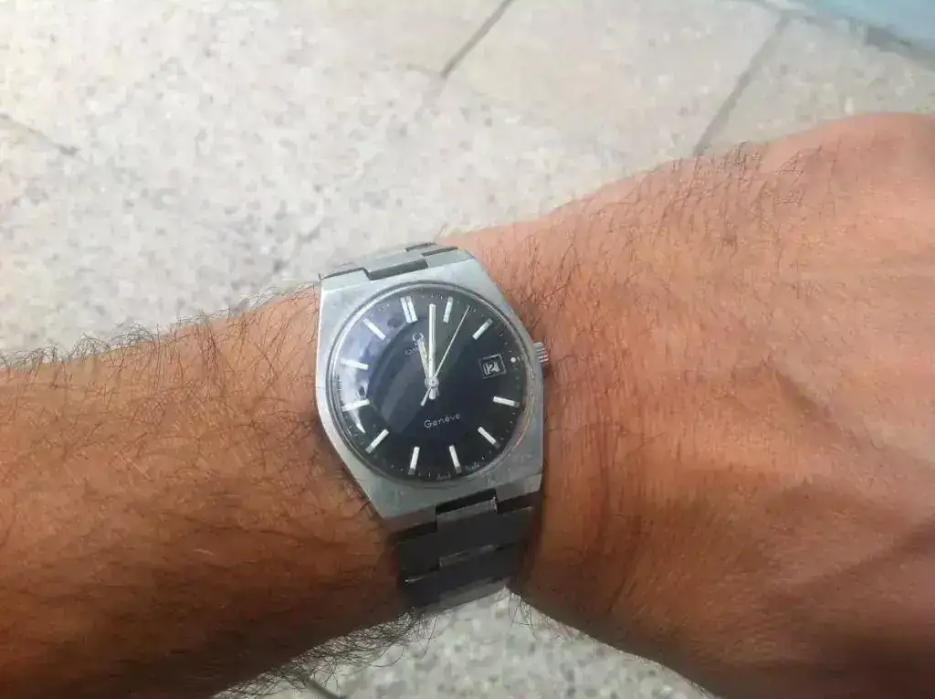

Buena tardes:
Hace muchos años, a mi padre, ya fallecido, le regalaron este reloj omega automático, a el nunca le fué bien del todo ya que sino le daba cuerda se le paraba bastantes veces. Yo desde que lo tengo, de vez en cuando le doy un poco cuerda, lo muevo y lo pongo en marcha y funciona, no se va de hora.
Me imagino que será alguna serie barata que en su dia fabricó omega ya que incluso el cristal es de pástico (creo que se llama plexi).
¿Alguien me podria decir que modelo es y que movimiento monta si es omega o es de otra marca y el modelo del mismo?
Gracias y un saludo a todos.
    10 KB · Visitas: 210
Que lleve plexi no significa que sea una "serie barata". Hasta hace 30 y pico años casi todos los relojes llevaban plexi y entonces fue cuando empezaron a generalizarse los cristales minerales y los zafiros.
Donde mejor te sacarán de dudas es en un CO de la marca, donde te abrirán el reloj y te confirmarán si es genuino o no. Y en todo caso puedes aprovechar para darle un repaso a caja/armis y máquina, juntas, ... si te interesa... a no ser que tengas un relojero de confianza que te pueda hacer el trabajo, seguramente por menos dinero que en el servicio oficial.
Por cierto, el modelo "Omega Geneve" lo he visto yo bastantes veces por el foro, así que tampoco es una pieza muy rara. No tendría que ser difícil acondicionarlo para que puedas disfrutarlo por bastantes años...

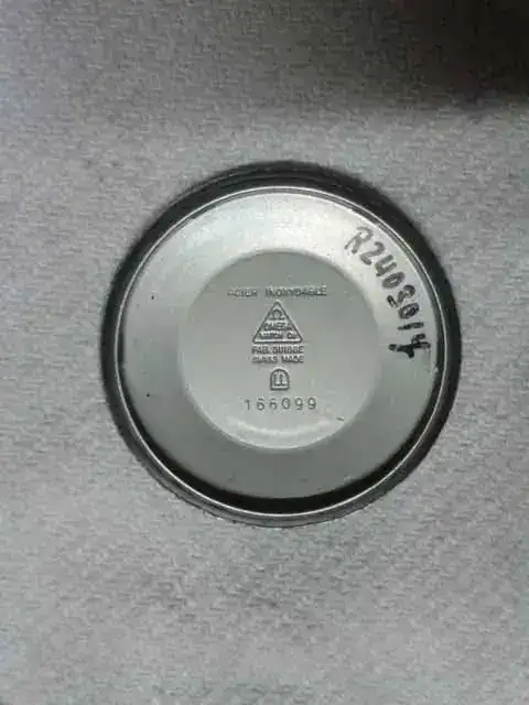

En la parte de dentro de la tapa de la caja:
Acier Inoxydable
El símbolo de omega; Omega: Watch Co
Fab. Suisse
Swiss Madre
Dentro de una especie de circulo LL
166099
En la maquina:
Omega Wastch Co
33376404
Swiss
1481

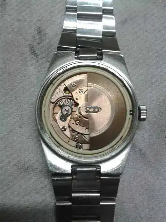

ESta es una foto del movimiento, no se que tal saldra
Al parecer es 1481 y por el núemro que tambien lleva la maquinaria, fabricada en el año 1.971 (33376404)
Voy a ver si puedo subir otrauna foto del otro lado de la maquinaria
UN saludo,
    29,7 KB · Visitas: 134

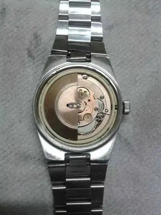

El otro lado.
A si puedio subir la parte trasera de la tapa
    28,8 KB · Visitas: 108
En la caja pone 166099 que debe de ser el modelo de la caja
En el amis pone el núemro 366.882 que debe de ser modelo del armis.

Es un calibre creado por Tissot en 1.972 bajo la denominación 874 y que posteriormente se volvió a renombrar como Tissot 2481. Se montaron en Omegas la muy respetable cifra de 395.000 de estos calibres de la familia, que engloba a los 1480 en versión de 17 joyas y el 1481 en versión de 21. El cambio de fecha rápido, función CORR, operada a través de la corona en lugar de funcionar extrayendo la corona, funciona presionando esta. Esta función CORR se usó en primer lugar en los 563-564-565 y supusieron una innovación técnica importante, pues el anterior sistema obligaba al ajuste de la fecha a través de la manipulación de las agujas, concretamente llevando las agujas a las 23 y pasándola a las 24, no existiendo independencia entre el ajuste de fecha y el de hora.
