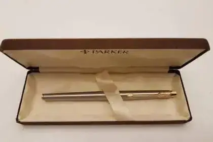

Buenos días,he comprado ésta pluma para un regalo pero al no entender nada del tema me gustaría simplemente saber el modelo de la misma,si alguien me puede ayudar,gracias,un saludo. Screenshot_20200623-225246.webp
Buenos días,he comprado ésta pluma para un regalo pero al no entender nada del tema me gustaría simplemente saber el modelo de la misma,si alguien me puede ayudar,gracias,un saludo.Ver el archivos adjunto 838083
Parece una 180. Se llama así pq en principio se diseñó para poder escribir con dos puntos diferentes girando 180 grados la pluma.
Es un modelo de la segunda mitad de los 70.
Este es el plumín de la 180
https://www.google.com/imgres?imgur...0&q=plumín+Parker+180&hl=es-ES&source=sh/x/im
Enviado desde mi VOG-L29 mediante Tapatalk
Suscribo la opinión de Melanio. Si el plumín no es el que te señala el enlace, pon foto para que se pueda determinar el modelo. Pero me sospecho que el dato es correcto.

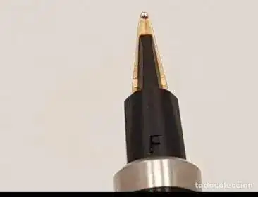

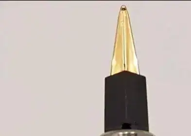

Adjunto un par de fotos más,a ver si sacan de dudas, gracias por las respuestas.Screenshot_20200624-110304.webpScreenshot_20200624-110310.webp
No. Es la Parker Classic, modelo más económico de la Parker 180.
Concretamente la Parker Classic Flighter GT
[https://www]
Aparte del tapado en la base que tiene la classic, lo más peculiar de esta diferencia sería la posibilidad del punta reversible.
Esto de escribir con la cara vuelta del plumín (supongo que la travesura la hemos hecho todos alguna vez para alguna raya muy fina, etc.) es algo peregrina y no muy recomendable, y tiene pinta de que el experimento no cuajó.
En fin, ahí están los modelos para la historia.
Concretamente la Classic Flighter GT en punto F es la que utilizo yo para pasar notas a la agenda. La uso muy a menudo con el plumin girado y no me ha dado problema. Hago notar que en el caso de la 180 el plumín es mas debil ya que tiene menos refuerzo por parte del alimentador y se aprecia más débil cuando se utiliza la otra cara del plumín.
