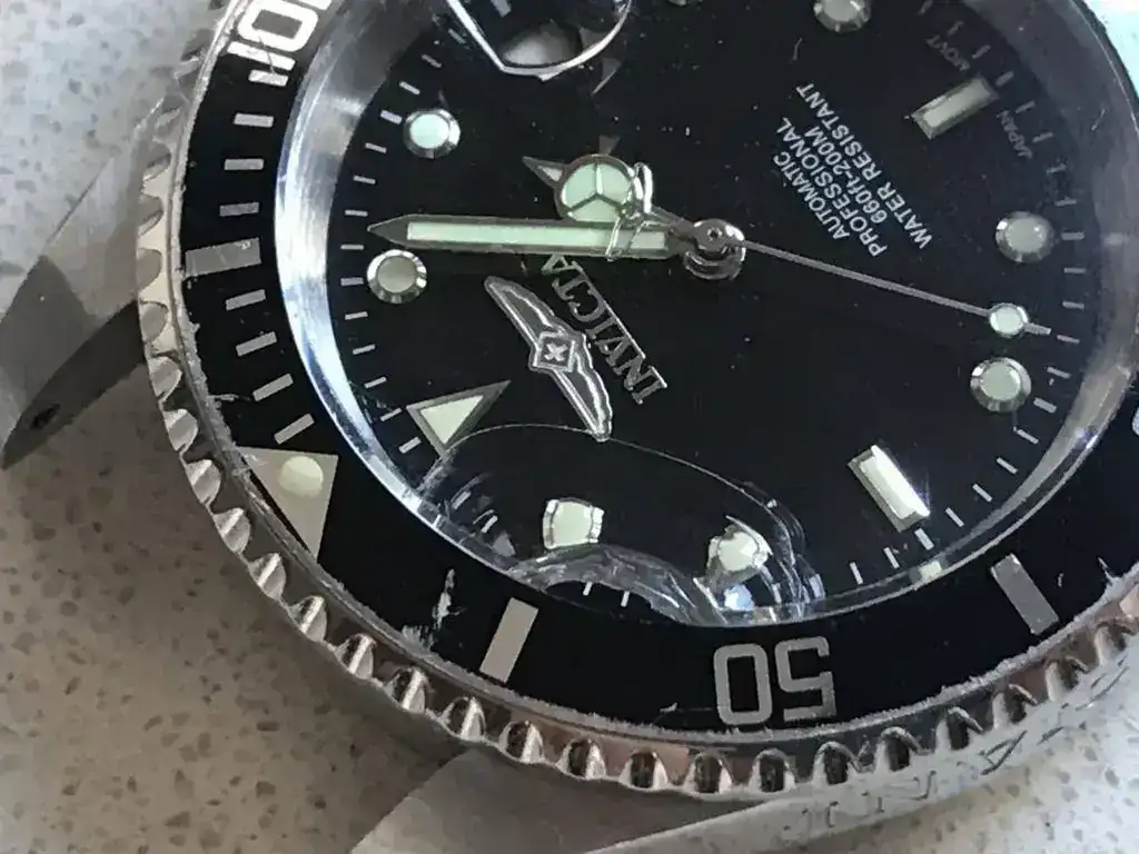

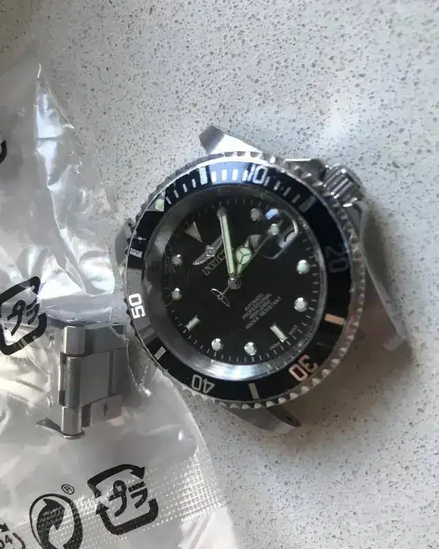

Hola a todos.
Este invicta lo tengo muchas años, lo usaba par el día a día y así está.
Después de desmontar el cristal (Lo desmonte y monté con la mano haciendo fuerza pero nada complicado) y tomar medidas he pedido un cristal nuevo y también voy a cambiar el insert por este verde.
Como lo veis? Cambiaríais algo más? Se que va por gustos pero cualquier idea es bienvenida.
Os dejo lo que he comprado desde AliExpress.
Cristal de 30mm
Y el insert en verde. ( El el tamaño par rolex he tomado medidas y parece algo más grande que el de invicta pero rebuscando he visto que sirve, cuando llegue sabré.)

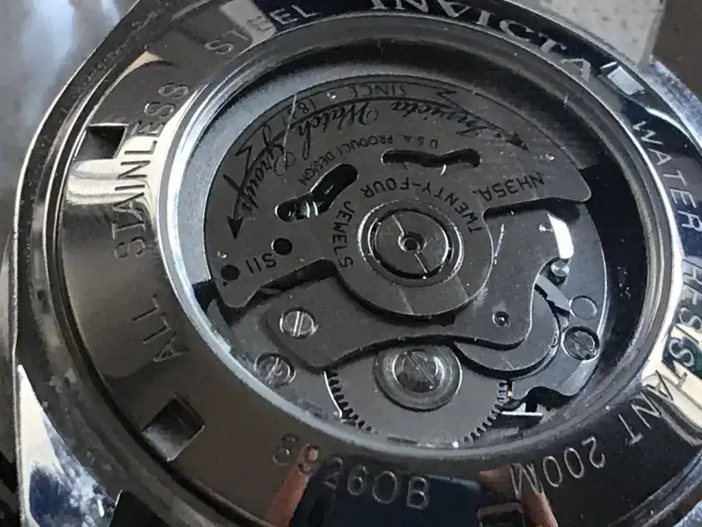

Alguien sabe que manecillas son compatibles con este mecanismo?
¿Un Seiko nh35?
Mejor busca.
Seiko nh35 hands
Gracias.
Ya me ha llegado el cristal y el insert bizel, cristal cambiado sin problema (disculpadme los profesionales pero lo he cambiado a mano, sin prensa ni nada)
Pero el insert como ya me esperaba queda grande, es de 38,5 y mi bisel de 38 asi que sobresale todo el borde del insert ¿Alguna solución?

Limar la parte interior y quitarle esos 0.5 de mas
