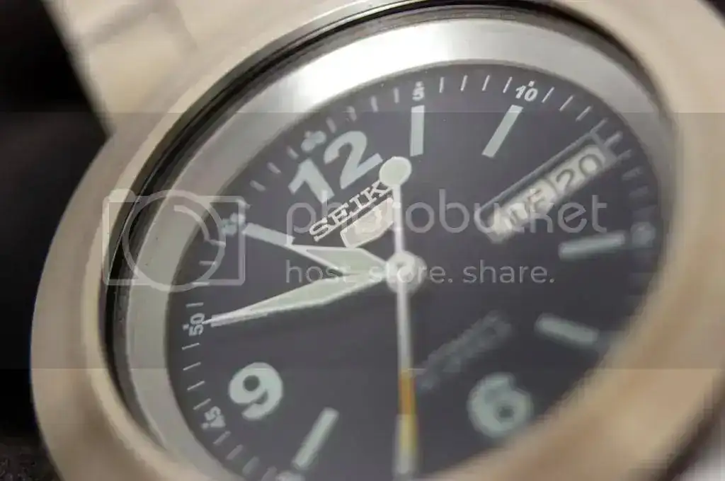

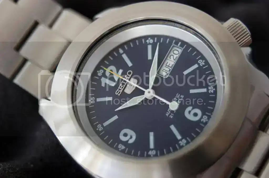

No sabía si colocarlo en esta sección, aunque como la base es la caja de un 007 pues aquí va, me tiré mucho timepo para decidirme con este mod pero al final el resultado me gusta por la pinta de consistente que tienes.
Básicamente está hecho a partir de:
Caja de Seiko SKX007 de segunda mano, restaurado, pulida y cepillada por mi
Máquina, dial y agujas de Seiko 5
Bisel de Dave
Cristal mineral normal (va bien protegido)
Aro de minutos de 10 watches en aluminio anodizado

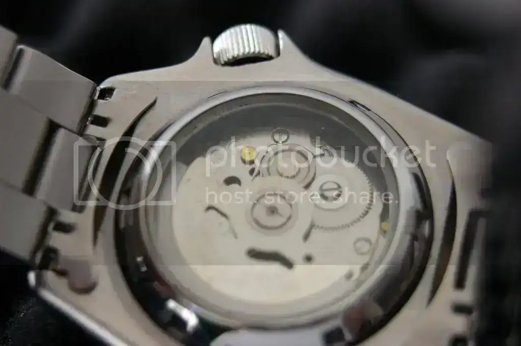

Trasera de un Seiko 5 vintage, es más alta que las actuales
Armis oyster de eslabones macizos chino pero resultón y económico.
Aún dudo si relumearlo, pero en principio el lume que lleva me gusta
Espero que os guste

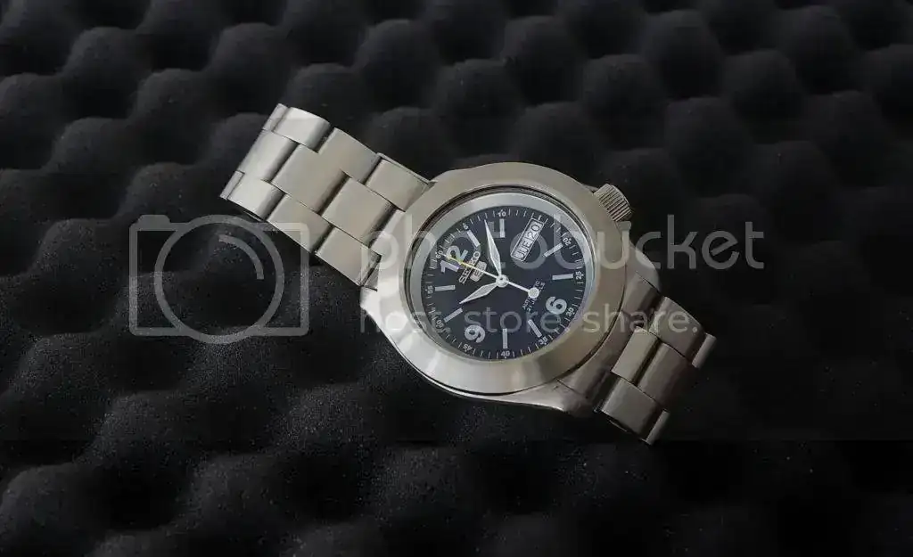

Hay que reconocer que tiene mucho trabajo y que es original. Me gusta todo excepto el bisel. Sería interesante ver una foto del lumen. Gracias por enseñarlo.
Hola, Enhorabuena por el trabajo.
A mi me gusta.
Pero te pongo una pega, si el bisel fuera plano me gustaría aún más.
La corona a las 4 le queda estupenda, claro.
Gracias por los comentarios, efectivamente no es un diver por eso lo comentaba en el título que tiene un poco de diver, la caja, lo demás es una recopilación de piezas. De echo como decía no estaba muy seguro de ponerlo aquí. En cualquier caso este va a bucear poco ;-)

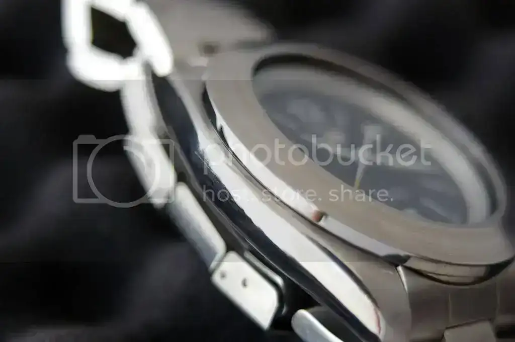

El lume es el verde normal de Seiko, pensaba en cambiarlo a azul en las agujas pero de momento se va a quedar así. Y el bisel hacerlo giratorio va a ser poco menos que imposible porque me costó un triunfo encajarlo y eso que está hecho a medida para esta caja
te ha quedado una cosa extraña, no se sabe bien de que se tarta, pero me gusta
Me gusta y seguramente a ti mucho más por la satisfacción de ser una obra tuya.:ok::
Gracias por los comentarios, si que es un bicho raro, pero entretiene como puzzle :D
Me gusta el resultado, especialmente el acabado cepillado, enhorabuena.
Hola compañero, ante todo felicitarte por tu obra, ya me gustaría a mi saber hacer estas joyitas, te a quedado muy interesante compañero imagino que estarás muy orgulloso de el, lo único que le haría yo, si puedes es grabarle una numeración como te a comentado Neurona entonces ya será la leche, buen trabajo compañero y piénsate lo del bisel muchos coincidimos en lo mismo, saludos!
Gracias por lo de los comentarios, lo malo del bisel es que ese ya no hay quién lo saque... Va más apretao que los tornillos de un submarino
El bisel y el armis, una gran combinacion. Coger piezas de distintos donantes, y crear un conjunto sin estridencias, un gran trabajo. Las agujas es el unico punto que yo cambiaria. Buscaria algo de estetica mas metalica, aunque entonces quizas se alejaria aun mas de los diver.
Saludos, y felicidades por el trabajo.
Gracias poe el comentario. Estuve tentado de ponerle unas más grandes tipo flecha pero en blanco también, aunque al final le dejé estas, pero no descarto que en el futuro vuelva a mutar
menuda mezcla has hecho compañero.la verdad es que te ha quedado muy bien.
