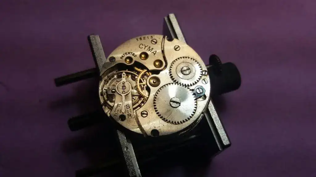

Y del Cyma...
Ver el archivos adjunto 555095
[SIZE=+1]Cyma 236[/SIZE]

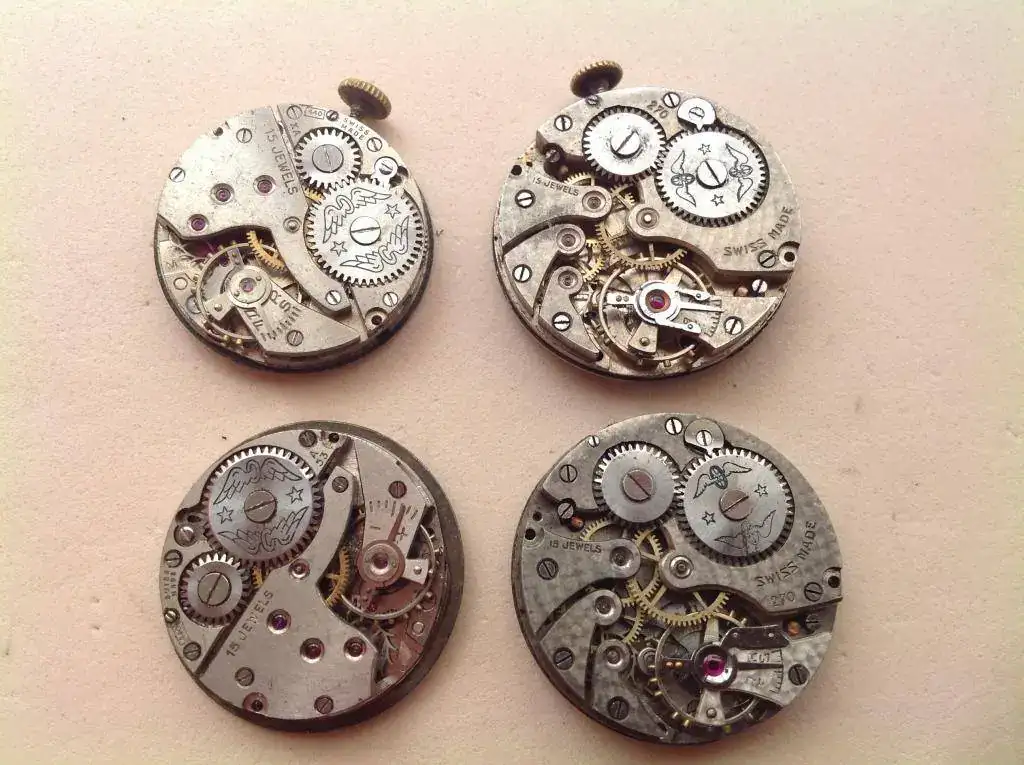

Acabo de darme cuenta de la disposición de los tornillos de la raqueta/ contrapiedra del volante; normalmente están dispuestos, digamos que perpendicular al tornillo que sujeta al puente.... Tal que así:
Y en ese Cyma es diferente...::Dbt::::Dbt::
Ver el archivos adjunto 555629

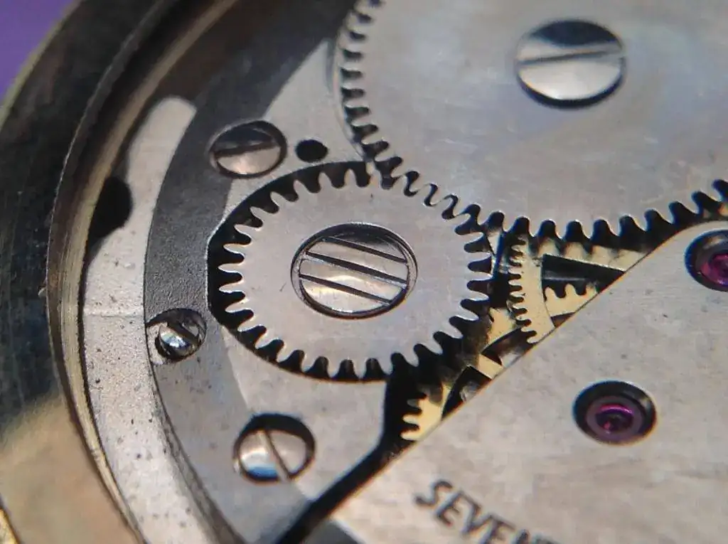

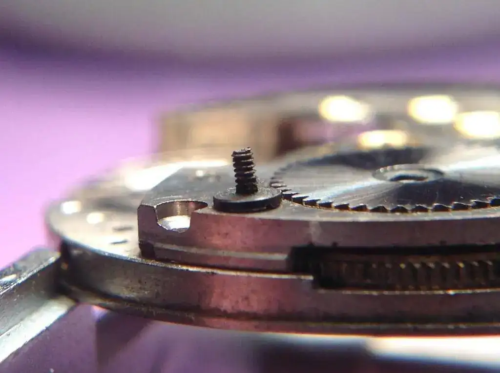

Pero que observadora querida Antares, y cuánto vicio por los detalles...:D Ni me había dado cuenta, de hecho, no hay nada mal, en la foto de Ranfft aparece así.

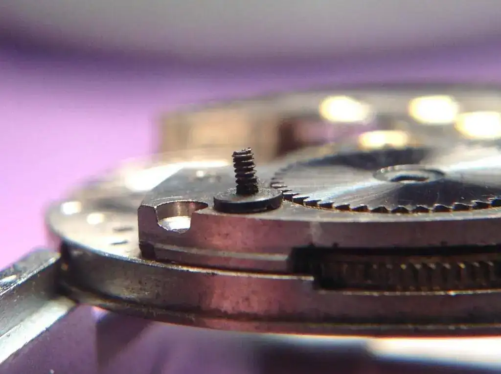

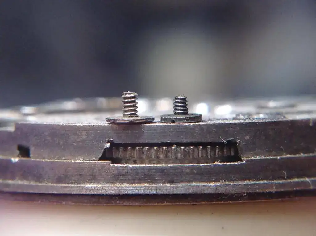

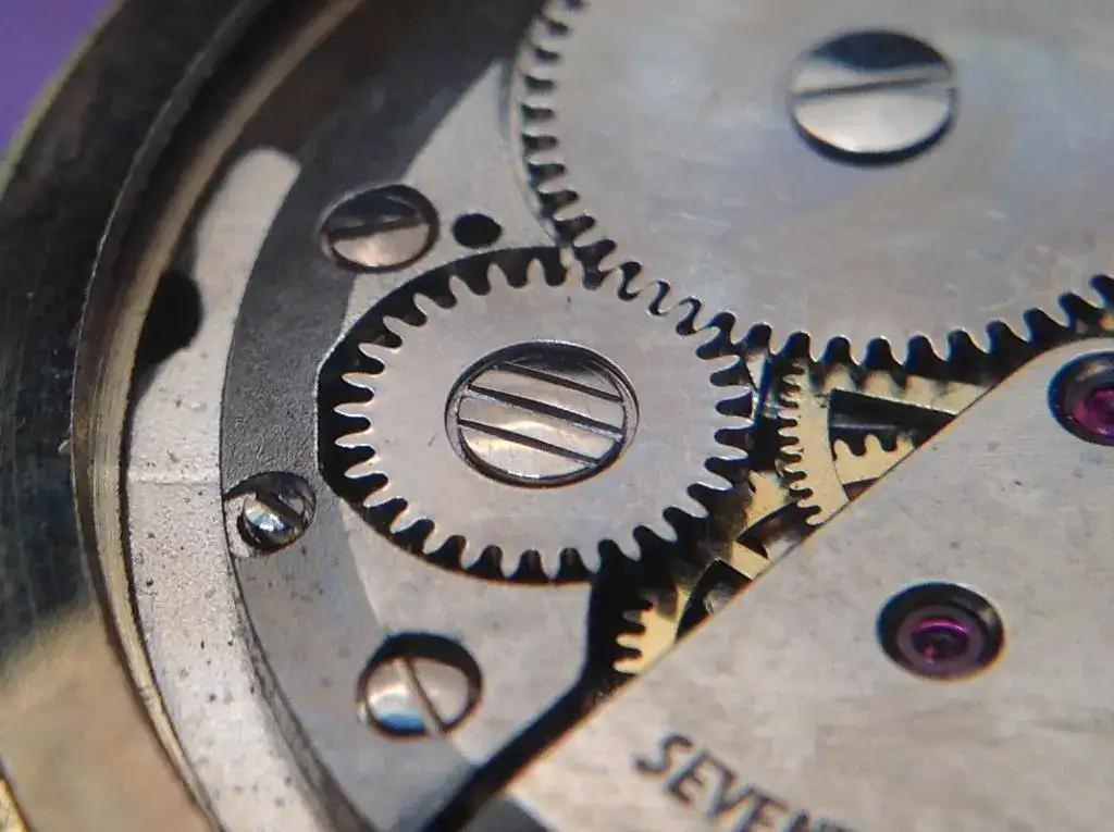

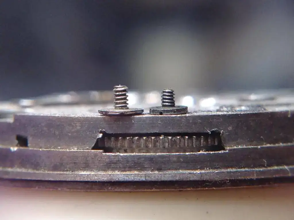

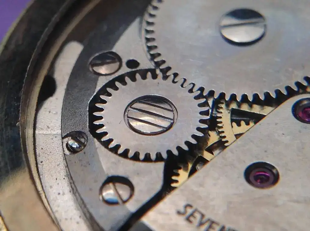

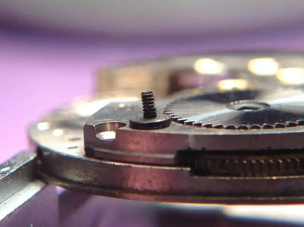

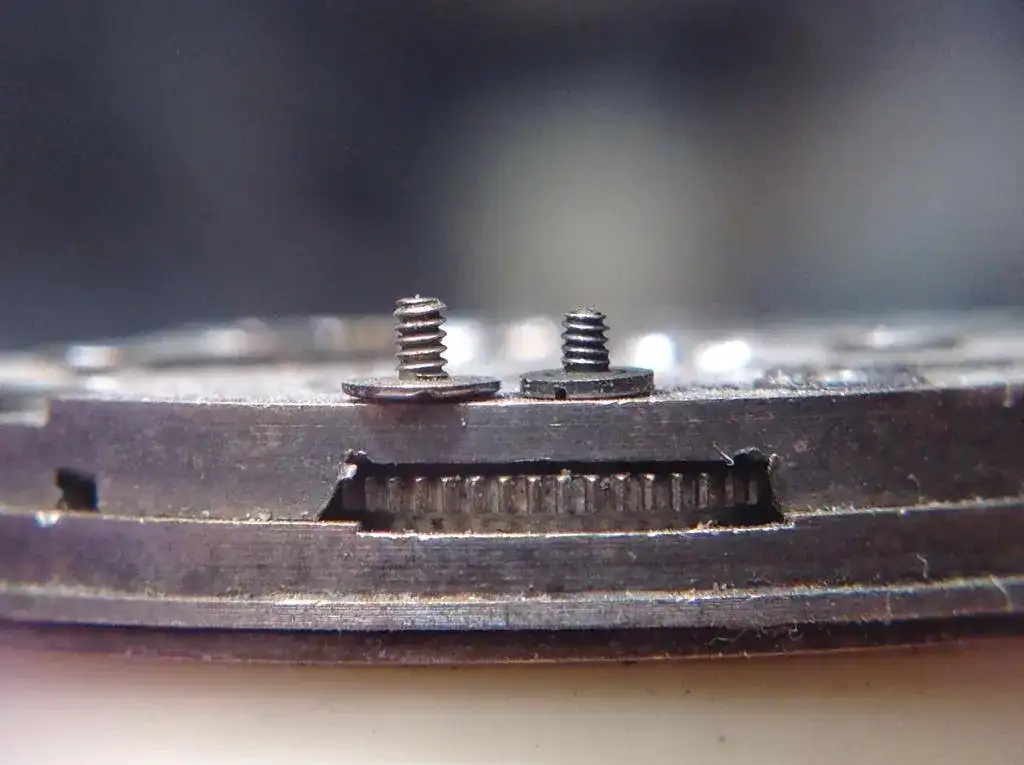

Respecto a la curiosidad que comenta Abde, como sabéis, en calibres más modernos, el tornillo del piñon de la corona suele roscar a izquierdas, y estar indicado en la cabeza del tornillo tal que así....
y el del rochete a derechas sin más.
Pero, en calibres más antiguos, (al menos los que me he cruzado), diría años 40 hacia atrás, te puedes encontrar que tanto el tornillo del piñon de la corona como el del rochete van a izquierdas, y sin avisar, lo que le da emoción al desmontaje, cuando además están pegados por suciedad u óxido :-P.
Foto de tornillo a derecha e izquierdas....
Pues en este caso, en algún desmontaje anterior, ( conste que soy inocente del delito...:innocent:) me da a mí que no aflojaron debidamente, torciendo ligeramente el tornillo, ( como ha observado Antares) y dañando la rosca del árbol.
La curiosidad es que aparentemente es un tornillo a izquierdas, peeero, aprieta a derechas.....::Dbt::::Dbt::::Dbt:: ( Quedó bien apretado todo sea dicho)
Malder y Scally ya se han hecho cargo del caso.....:D
Ver el archivos adjunto 555742
Ver el archivos adjunto 555754
Ver el archivos adjunto 555756
Gracias por la explicación Maestro !!! :worshippy:
Yo hasta la fecha no recuerdo haberme encontrado con ningún tornillo de rochete que no enrosque a derechas....8o... Todos tirando a "fachas", ningún "camarada"...:D:-P
Maestro...:laughing1::laughing1::laughing1::laughing1: esa si qie es buena.....
Así de cabeza, recuerdo con seguridad que estos cuatro,
Rotary 270 ( As 554) y 440 tienen el tornillo del rochete a izquierdas. Creo recordar tambien mis dos Cymas, abueletes, que tambien lo llevan, y alguno mas......unica pista la decada.
Lo qie decia, mola ese momento de aflojar, y no tener la seguridad si es Republicano o democrata....:D

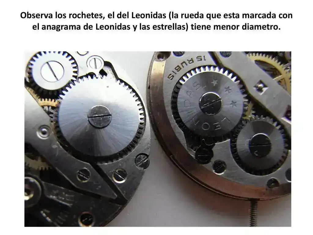

Lo he corregido en la entrada inicial, pero quizás pase desapercibido ahí para quienes ya leyeron la entrada en su momento. Resulta que el compañero P.G. ha llamado mi atención sobre un error en la identificación del calibre del Leonidas. En lugar de ser un Felsa 294 como yo creía, resulta que se trata de un Felsa 206. Se ha tomado la molestia de deletrearme todas las diferencias y compartir conmigo un estupendo PowerPoint en el que me lo aclara perfectamente con todo detalle. No sé cómo subirlo aquí, aunque me encantaría poder adjuntar las imágenes más reveladoras relativas a las piezas de remontuar y concretamente a la báscula :huh:
Bueno, si P.G. tiene tiempo y ganas, igual lo ilustra. Si no, quede constancia de la corrección y de mi agradecimiento al compañero :friends:

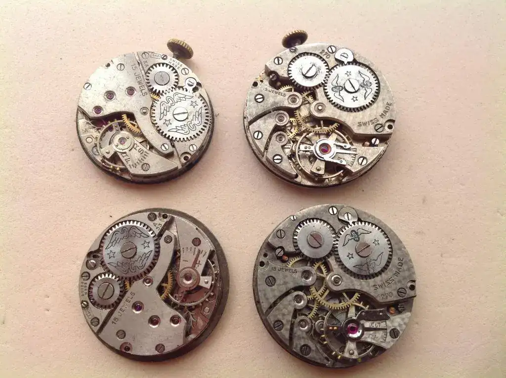

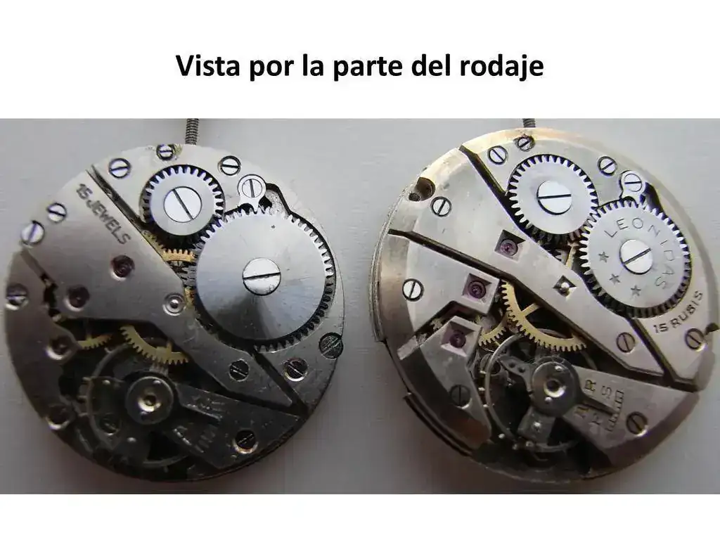

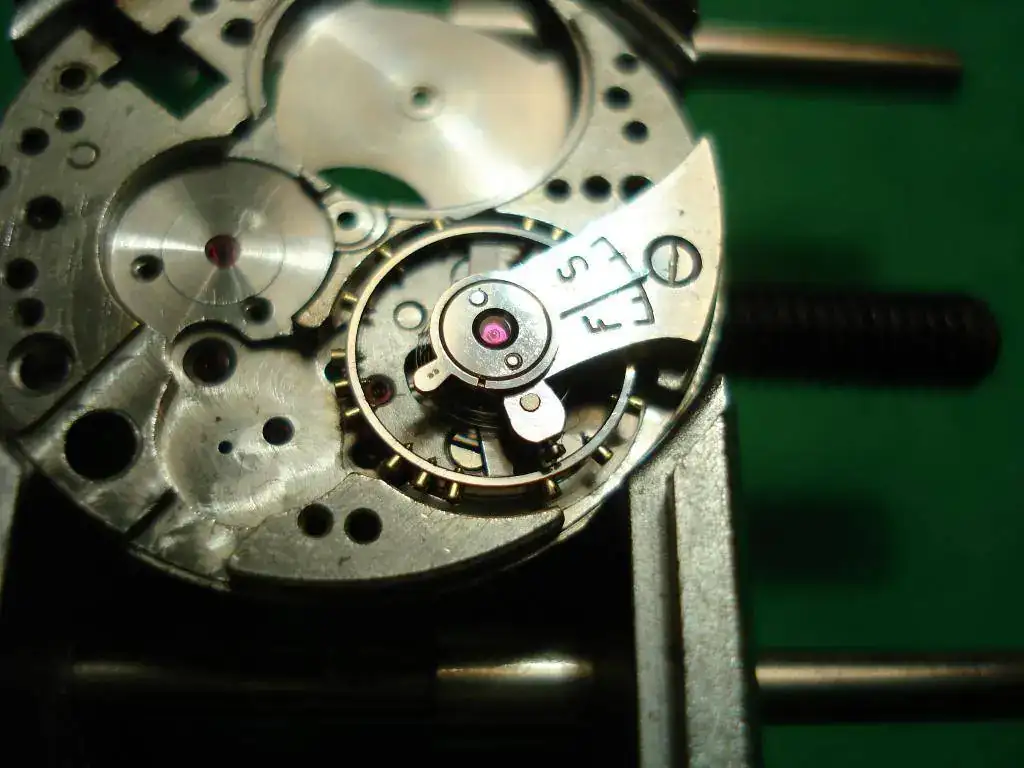

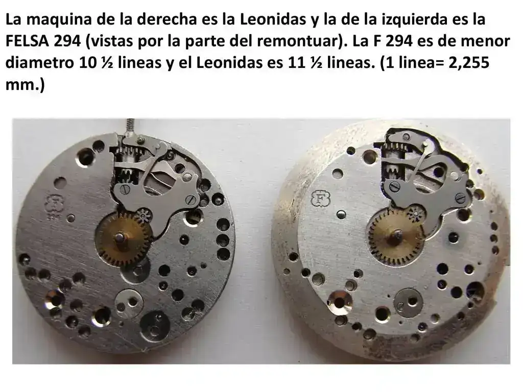

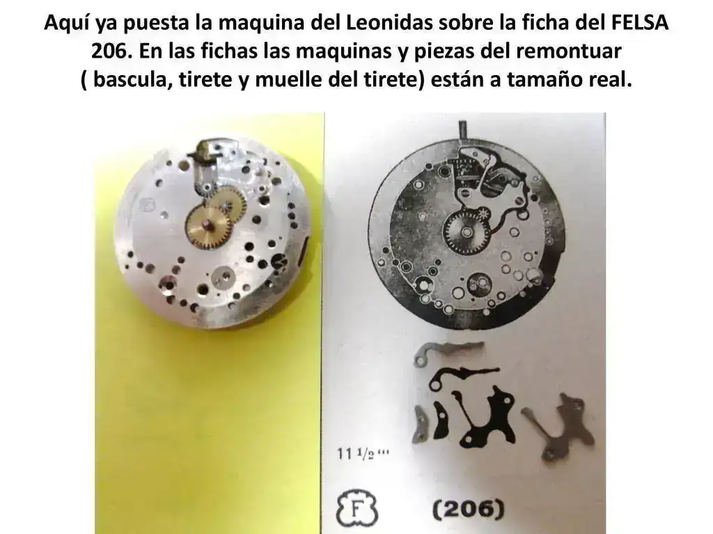

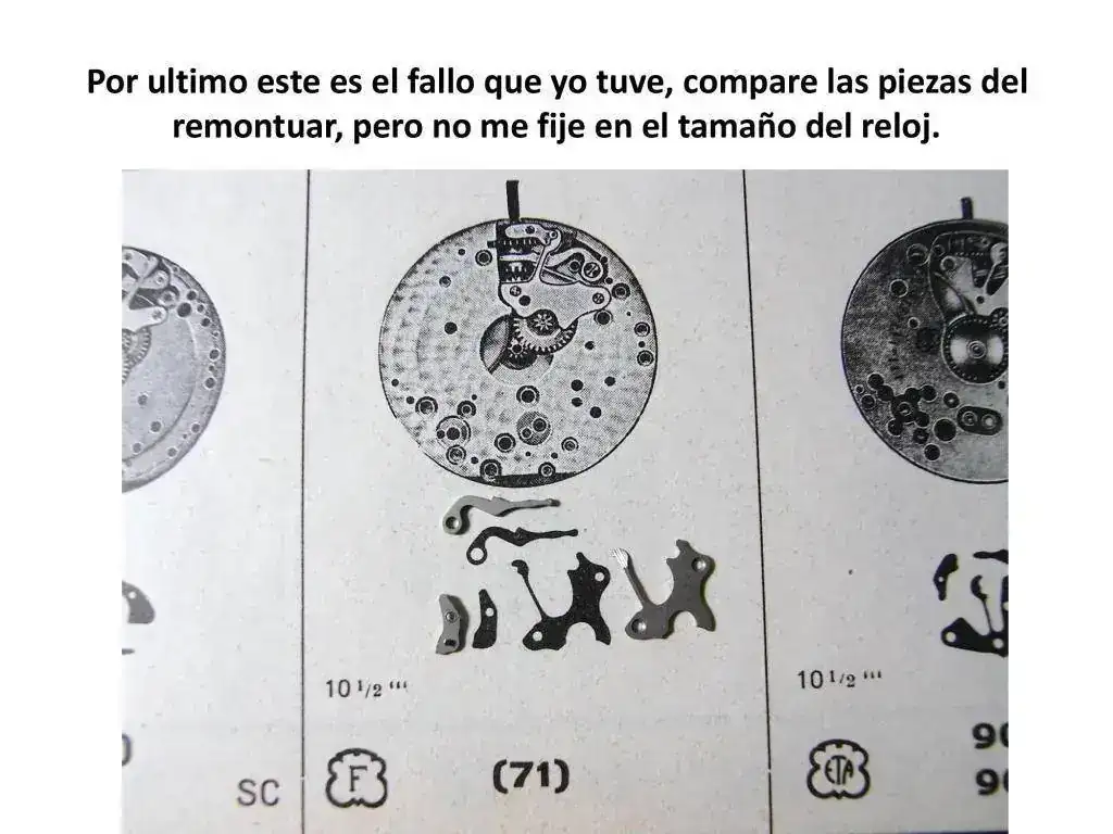

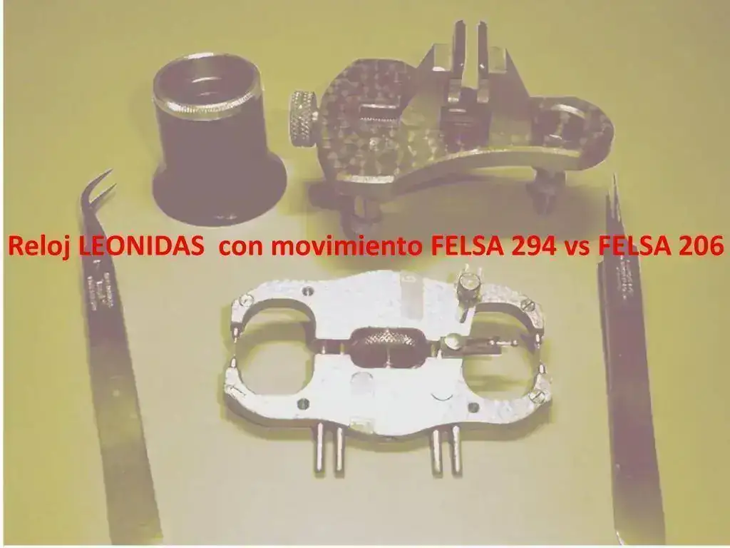

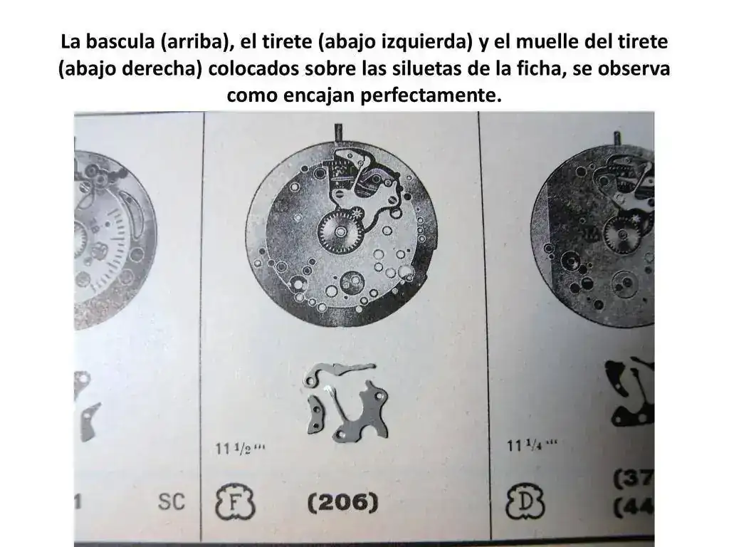

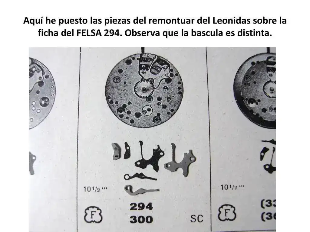

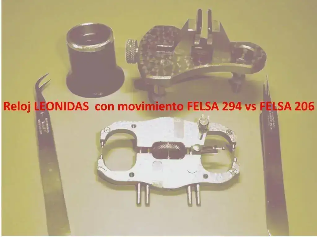

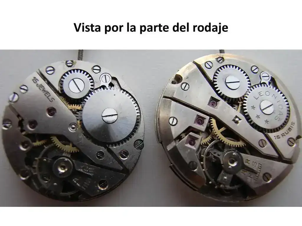

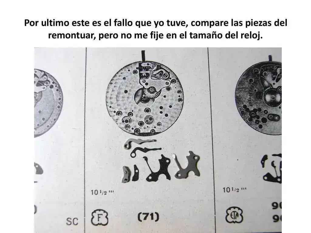

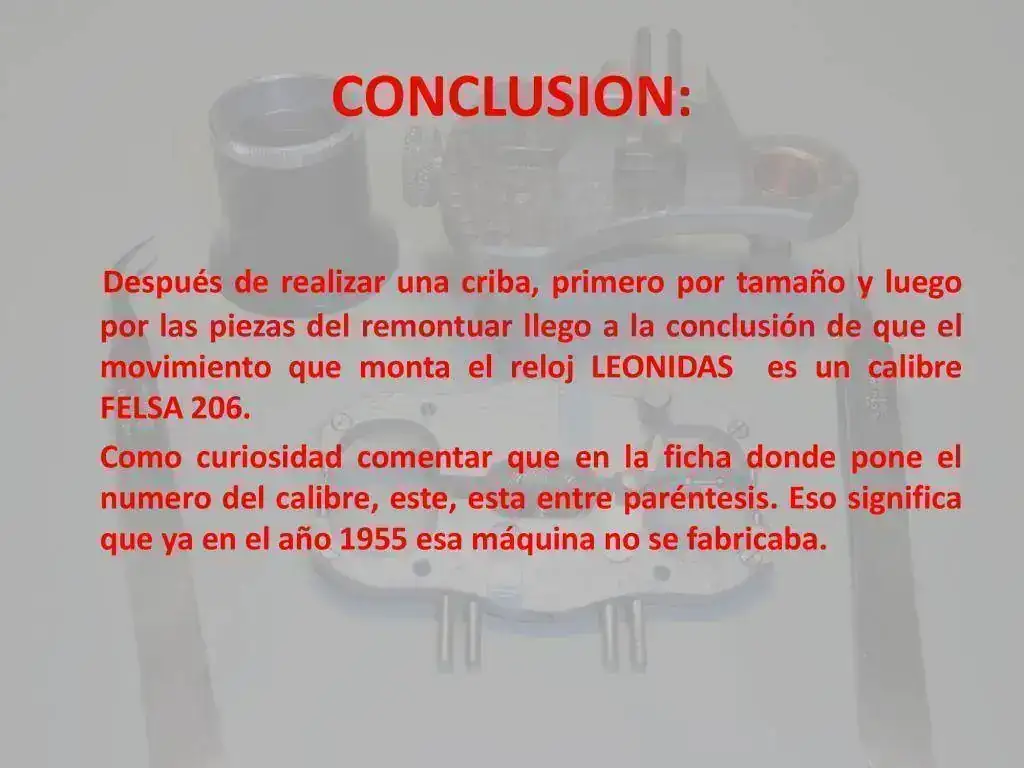

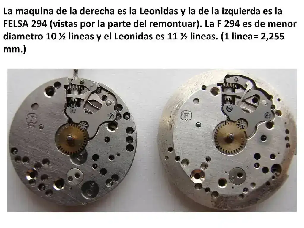

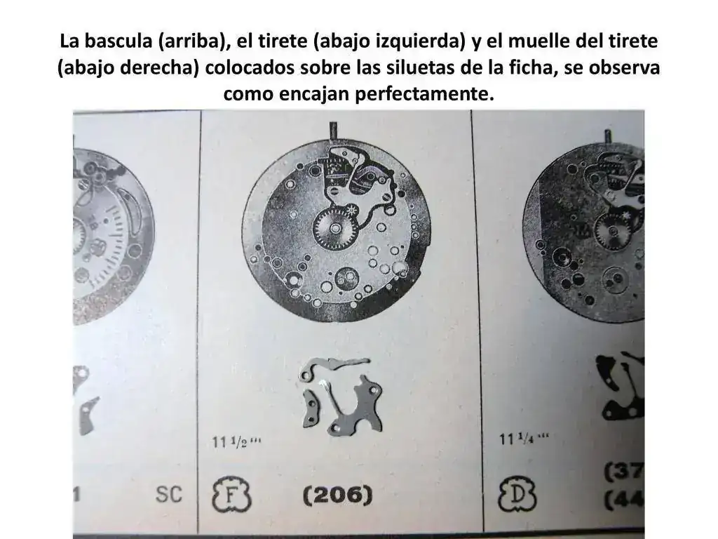

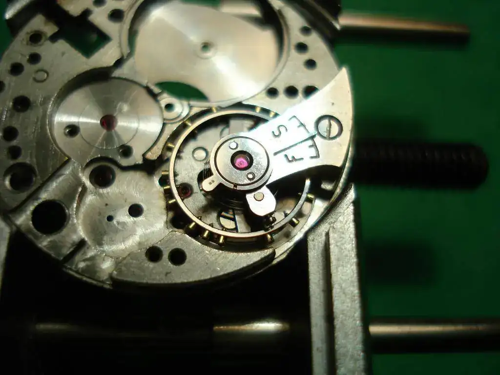

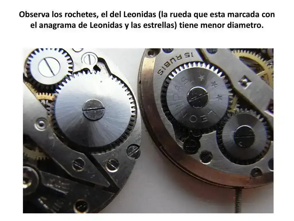

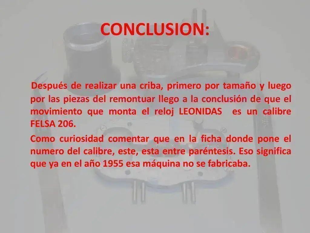

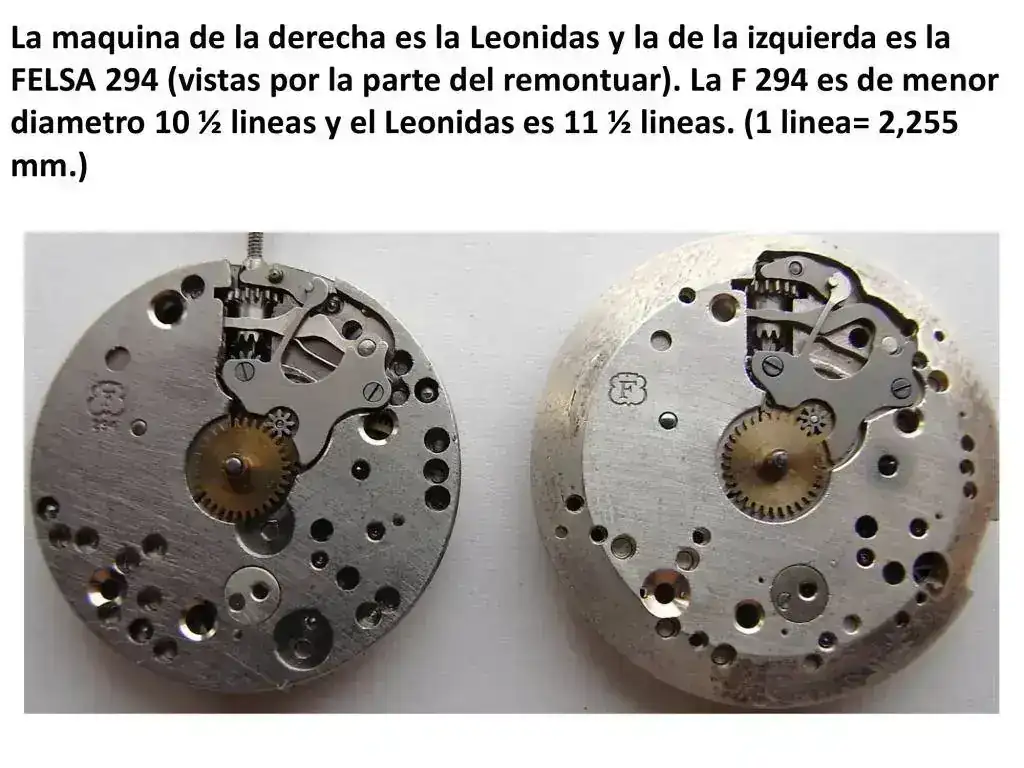

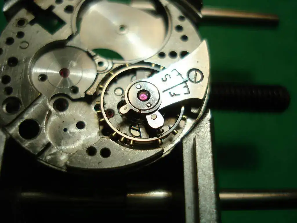

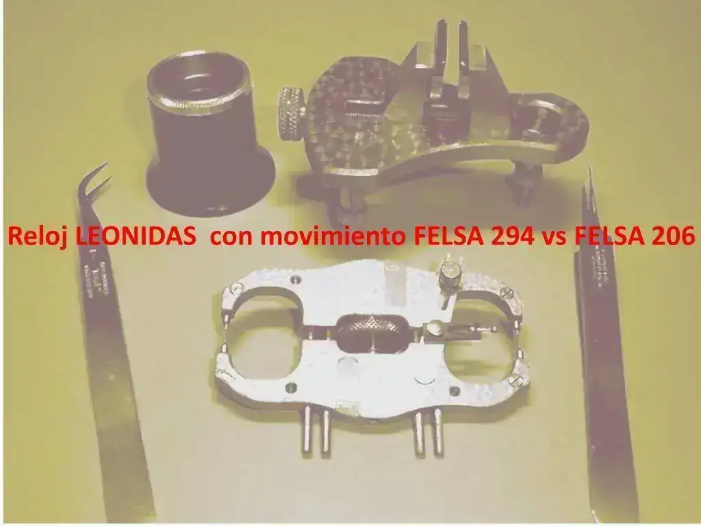

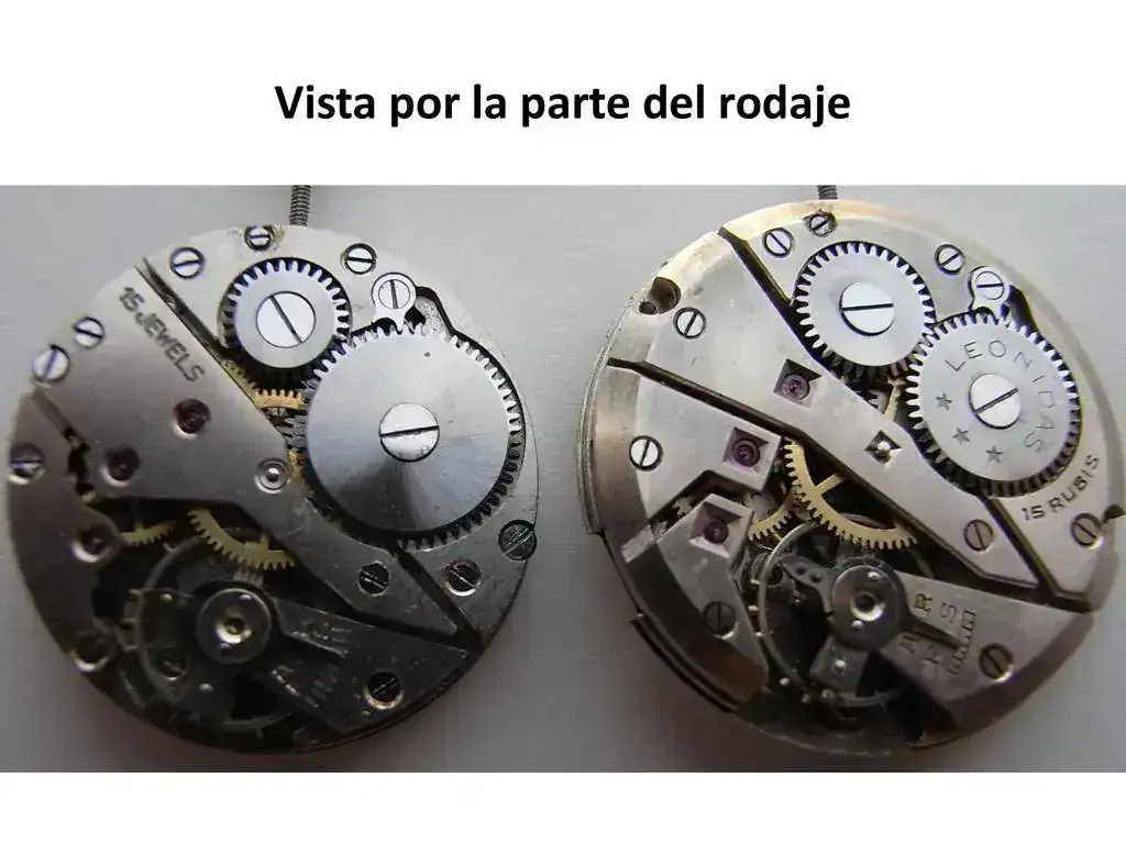

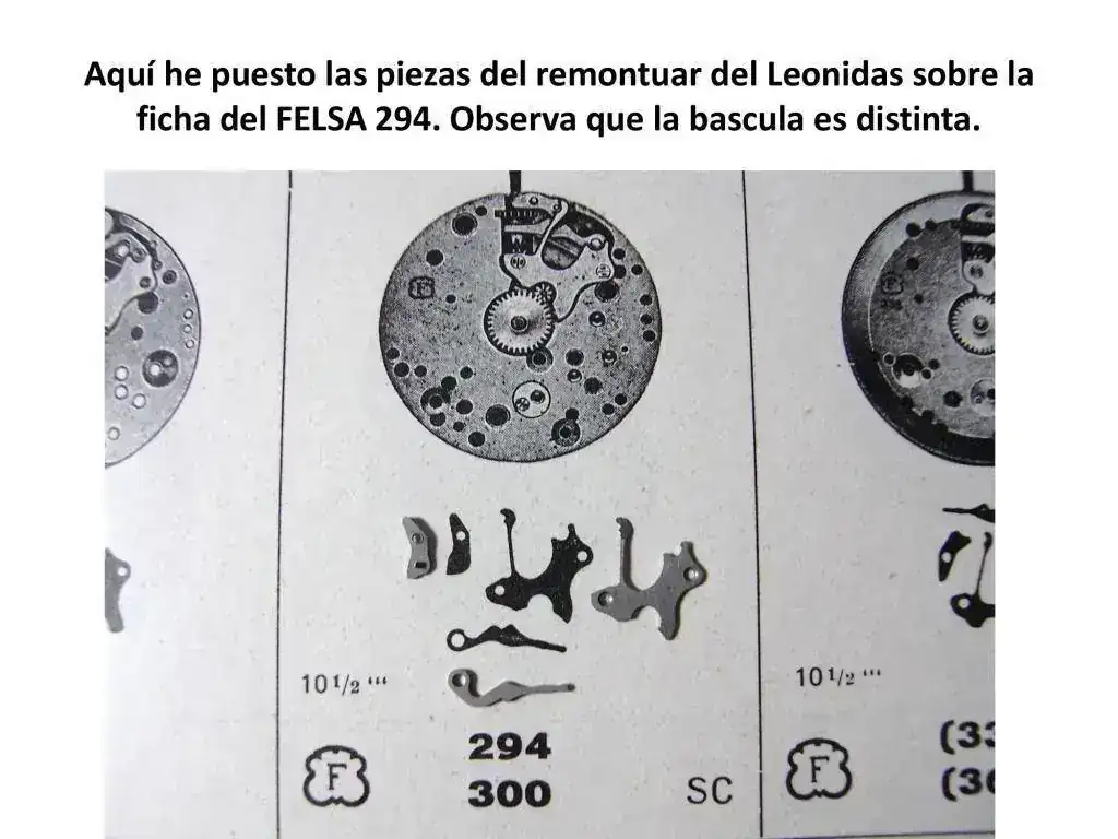

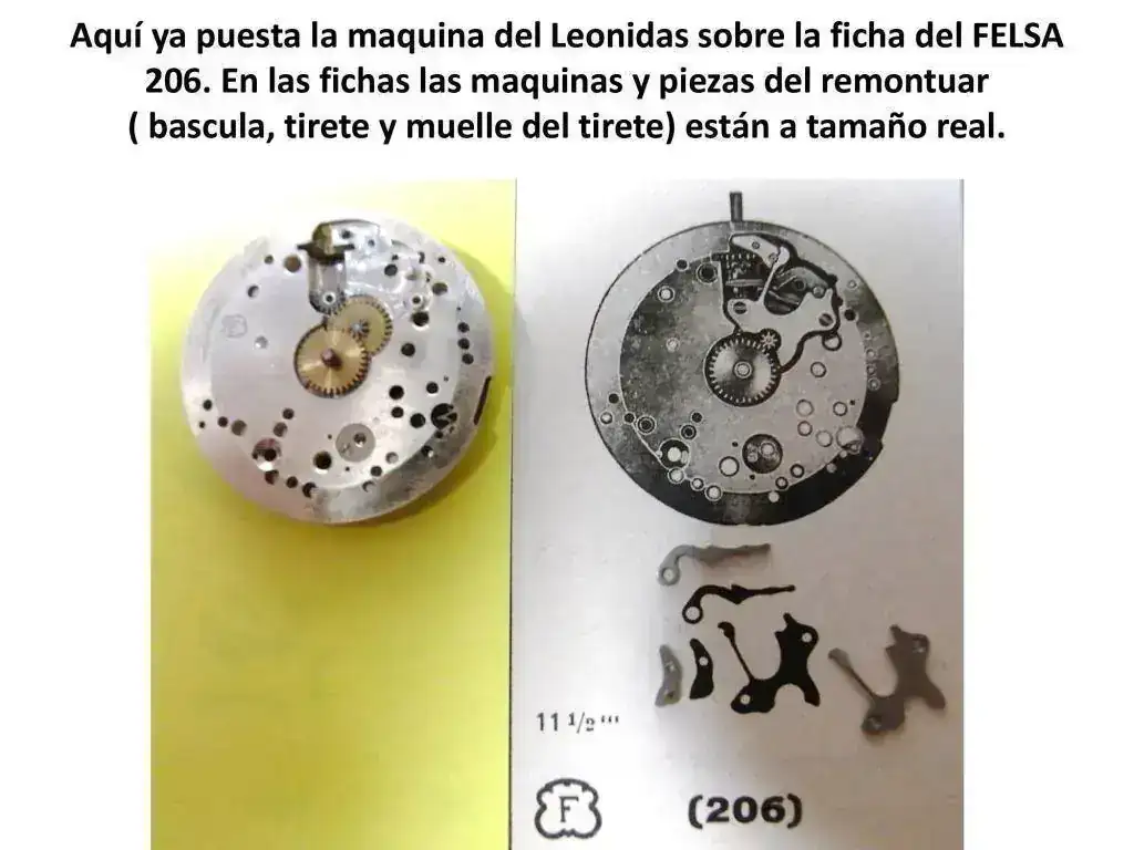

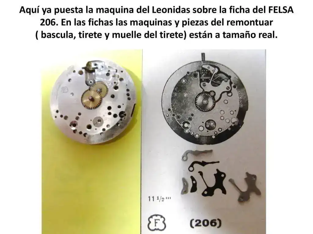

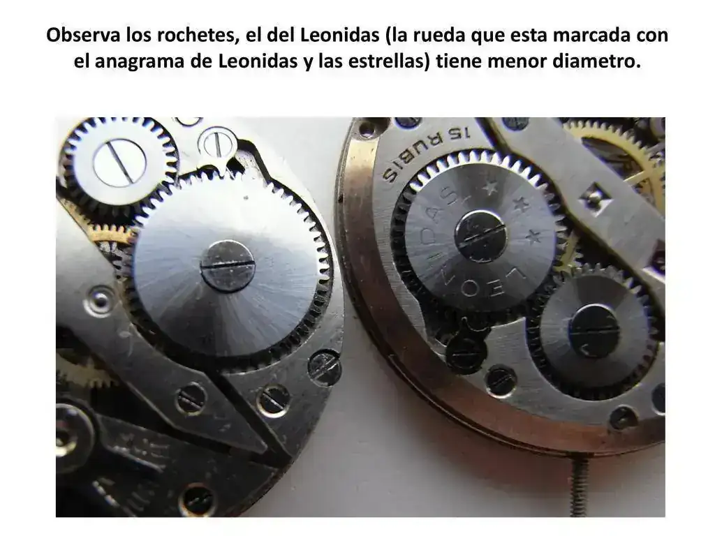

Buenas tardes.
Abde, tus deseos son ordenes.
A continuación compañer@s pongo unas fotos aclarando porque llegue a la conclusión del calibre que monta el reloj LEONIDAS.
Una imágenes (comentadas) dicen mas que mil palabras.
Bueno, espero os haya sido interesante.
Curradisima explicacion P.G. :clap:
Dos bonitas pieZas que lucen muy bien. Buen trabajo [emoji106]
Sí señor, Ptr: el murcianico hizo un estupendo trabajo :clap: Gracias por comentar :)
Buenas tardes.
Ahora veis todos a qué me refería con lo de un Powerpoint exhaustiva y claramente explicado e ilustrado :worshippy::worshippy::worshippy:
¡Muchísimas gracias, querido P.G.! Por tu ayuda e interés, por compartir lo que sabes y por las molestias para que lo veamos todos y lo entendamos hasta los más torpones :friends: La próxima vez que vaya a Logroño, además de dar una vuelta por Laurel, ya sé qué otro lugar interesante visitar ;-)
