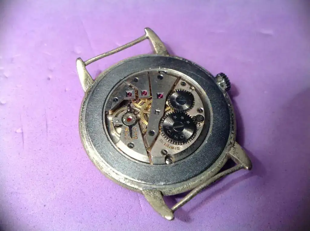

¡A lo que estamos! Ya sabéis que nunca me atrevo a comprar piezas que no funcionen, por atractivas que me resulten, porque nunca sé aventurar si hay alguna posibilidad de devolverlas a la vida, y a qué precio. Pero es que en esta ocasión casi me han venido a buscar: mi relojero las tenía en una fiambrera gigante con unos tropecientos desahuciados y desmembrados que esperaban muertos de la risa por si un día podían servir de donantes, y no sé cómo, providencialmente, sacó la fiambrera un día que había ido yo por allí a recoger algo 8o

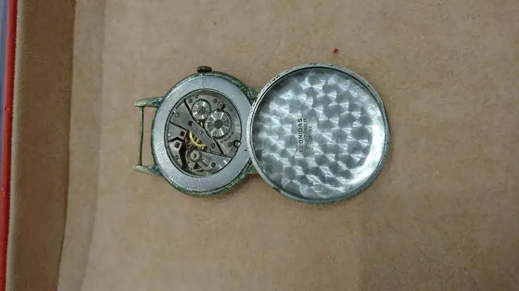

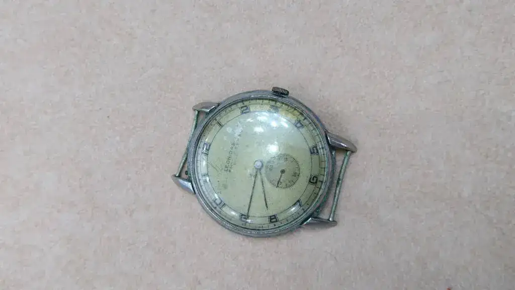

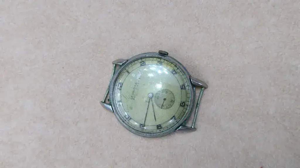

Lógicamente me acerqué emocionadísima a fisgar lo que había en aquel batiburrillo, y lo primero que me salta a la vista es un relojito que estaba boca abajo y con las tripas al descubierto mostrando desinhibidamente unos preciosos puentes rectilíneos y unos chatones cuadrados. Hacía muy poco nuestro murcianico había mostrado su impecable Leonidas (el del 7 con tupé:drool:) y me habían entusiasmado esos mismos detalles de su calibre, así que me fui de cabeza a agarrar a aquel pobre desnudito para verle la cara, et voilà: un Leonidas, muy castigado y maltratado por el tiempo y el poco cuidado, pero muy atractivo a mis ojos. Todo esto con vívidas expresiones de asombro, emoción y alegría por mi parte, que tenían perplejo a mi relojero (ya os he dicho muchas veces que es muy buen profesional, pero no tiene para nada nuestra pasión por las resucitaciones de estos viejitos). Toda contenta le pregunté si le importaba cedérmelo para intentar que alguno de mis queridos compis artistas tratara de devolverlo a la vida; si resucitaba, era cuestión de ponerle un plexi de tapa para protegerlo, como ya nos ha mostrado en alguna ocasión Casiná. Me miró como si estuviera loca y me lo separó; de pronto se pone a revolver en la fiambrera y resulta que aparece su tapa (sí, hace falta delito para tenerlo destapado rozando con toda la chatarra, sabiendo que tiene su tapa, pero bueno::bones::). Total, que ahí tenía un Leonidas completito :D

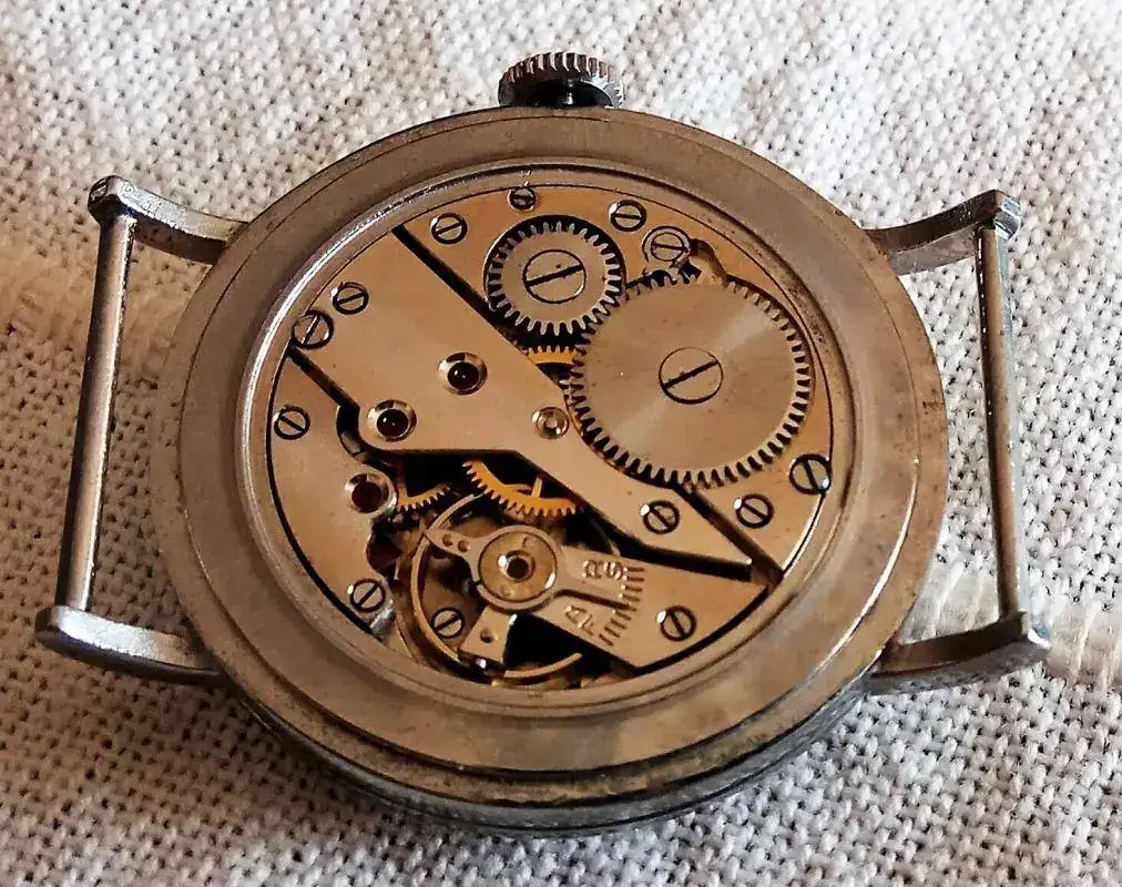

Creo que a nuestro compañero razzi le resultará una cara familiar, de algún primo hermano :whist::

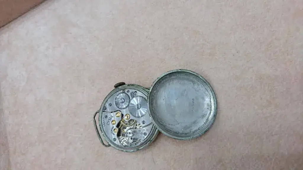

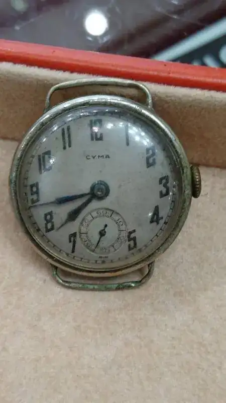

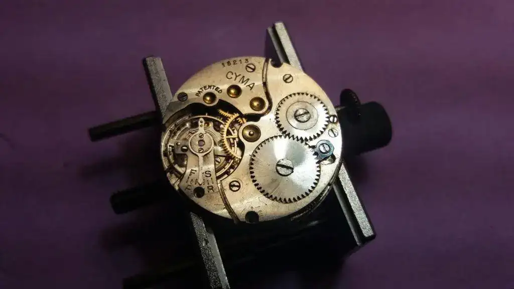

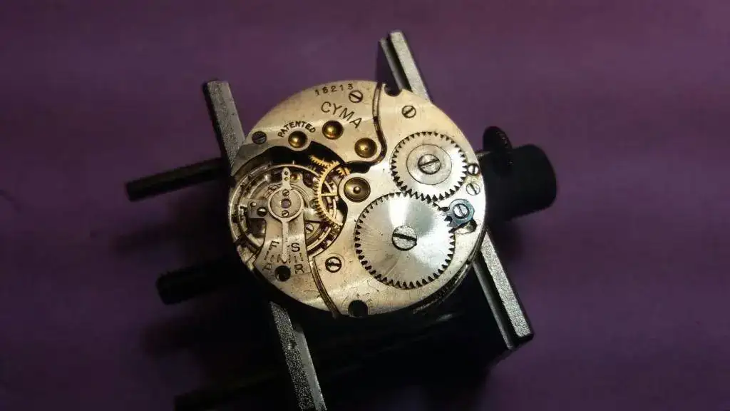

¡Y eso no es todo! Mientras revolvía para localizar la tapa, asomó entre todo el revoltijo un relojito de transición al que automáticamente me lancé antes de que volviera a quedar sepultado, y resultó ser un encantador Cyma. Estaba cerrado y completo, pero tampoco funcionaba. Le dije que también me interesaba, y que me hiciera por favor un lote apañadete con ambos :innocent:
¡Y tan apañadete! Como que me dijo que me los llevara a cambio, únicamente, de que no le pidiera a él que los pusiera en marcha. La verdad es que estaba entre perplejo y divertido de ver la ilusión que me había hecho tropezarme con esos dos desahuciados, pero bueno, ya hace tiempo que estoy convencida de que duda de mi cordura. Deciros que yo no hago sidra, como ayuc, pero es que mi relojero es de tintos y lo que sí tengo son buenos contactos en varias bodegas de Rioja y Rioja Alavesa :flirt:

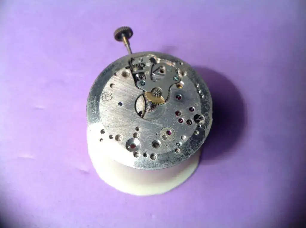

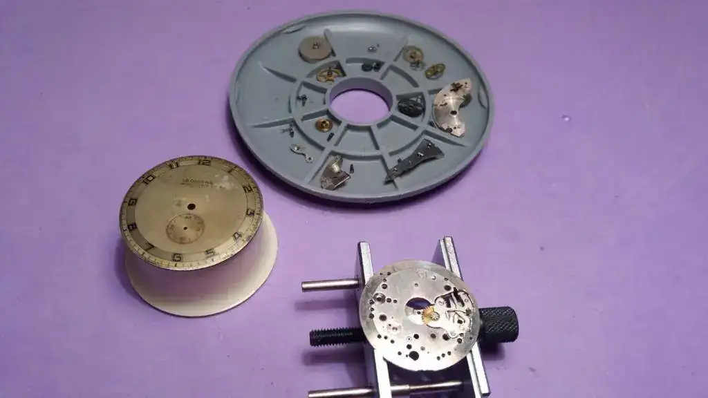

Tanto Cyma como Leonidas han recibido la ilustrada atención de varios compañeros, así que no creo que fuese a aportar gran cosa que yo realizara aquí un esbozo de su trayectoria. Os pongo alguna publi, que eso siempre gusta, aunque sea repetida ;-)
Como he comentado antes, justo un par de semanas antes, el murcianico se había vuelto de la feria de desembalaje de su ciudad con dos relojitos de las mismas marcas y parecidas épocas, así que fue con el primero que las compartí, por la coincidencia. Y ya sabéis cómo es: le faltó tiempo para decirme que se las mandara, que posiblemente tenía piezas de ambas cosas para tratar de resucitarlas y que él se ocupaba. Y para allá que se fueron… y allá que resucitaron con el arte y el trabajo de este mañoso compi :worshippy:

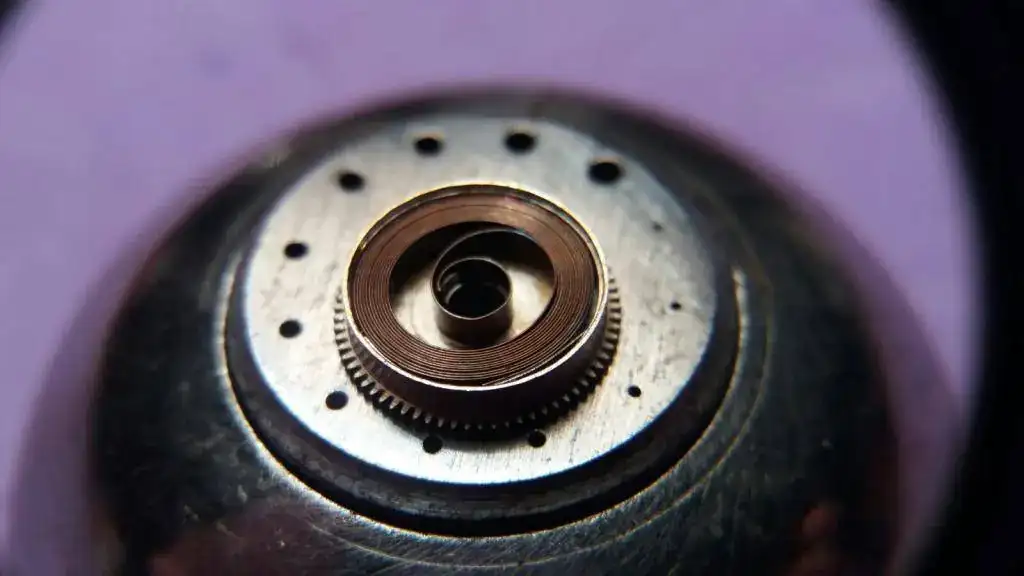

Unas fotitos en la sala de resucitación (obviamente, con copyright del murcianico:))
De Leo...

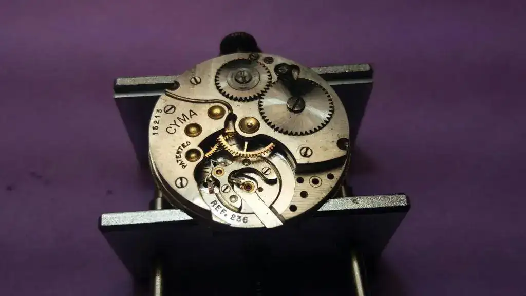

Y del Cyma...

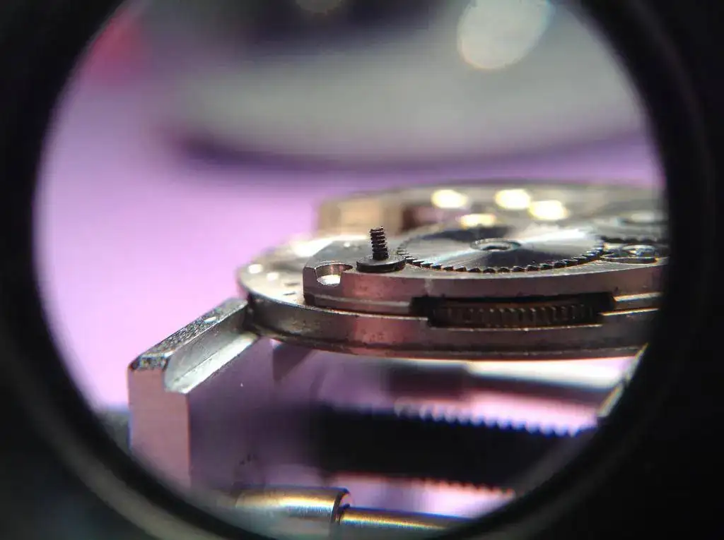

Esta última foto es una curiosidad que espero tenga a bien explicaros el murcianico, porque si lo hago yo seguro que os hago un lío ::blush::
No veáis que par de tractores son esta pareja de octogenarios. Leo late con potencia, pero el Cyma es un escándalo; de lo más ruidoso que he oído. Lástima que no consigo dar con el modo de subir videos que no están colgados en la Red ::bash:: Tenéis que hacer un acto fe y creerme: da gloria oírlos :yes:
El Cyma monta un calibre 236 de la Casa y el Leonidas un Felsa 206**. Os dejo la info de Ranfft sobre ambos
**CORRECCIÓN ERROR: Gracias a nuestro compañero P.G. ahora sé que mi Leo no monta una Felsa 294 como yo creía, sino una Felsa 206. Para empezar, mide 11,5 líneas (y no 10,5) y los rochetes tienen diferente tamaño (cosa no muy fácil de apreciar en foto, pero así es). Para seguir, y eso salta a la vista de cualquiera (una vez que se lo ponen delante), las básculas son claramente diferentes :yes: Me ha sorprendido lo similares que son a simple vista las piezas del remontuar de ambos calibres, con un bloque del tiret casi idéntico; no obstante, la báscula es diferente y la de mi Leonidas se corresponde con la del Felsa 206. Por lo tanto, voy a eliminar la referencia a Ranfft del 294 porque no procede. Lamentablemente, no puedo ilustrar con el 206 porque en la biblia rosa no aparece y tampoco en OldSwissWatches; probablemente se recogen en los Bestfit, pero no los tengo ::cry:: Lamento el error y agradezco a P.G. su conocimiento e interés por aclararlo :ok::
[SIZE=+1]Cyma 236[/SIZE]
Features
stem wind and set
sub second
Data
12''', Dm= 26.5mm, Do= 27.1mm
H= 3.9mm
F= 0.4mm
T= 1.6mm
15 jewels
f = 18000 A/h
Balance staff U863
Stem W889
Mainspring / battery
Zf1280, 1.55 x 10.5 x 0.11 x 350mm
Hands
1.50 x 0.95 / 0.18mm
Remarks
hunter calibre
differences not known between 234, 236
family/generations:
old designation / hunter / open face respectively
12'''1 / 214, 216 / 215, 217: 3 train cocks
12'''3 / 234, 236 / 235, 237: 1 train cock
redesign, only hunter (wristwatch), details not known:
444: sub second
446: sweep second
Example, year: signature; shock device
1) 1950: old data sheet
2) 1949: old data sheet

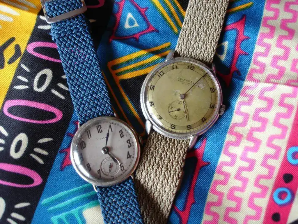

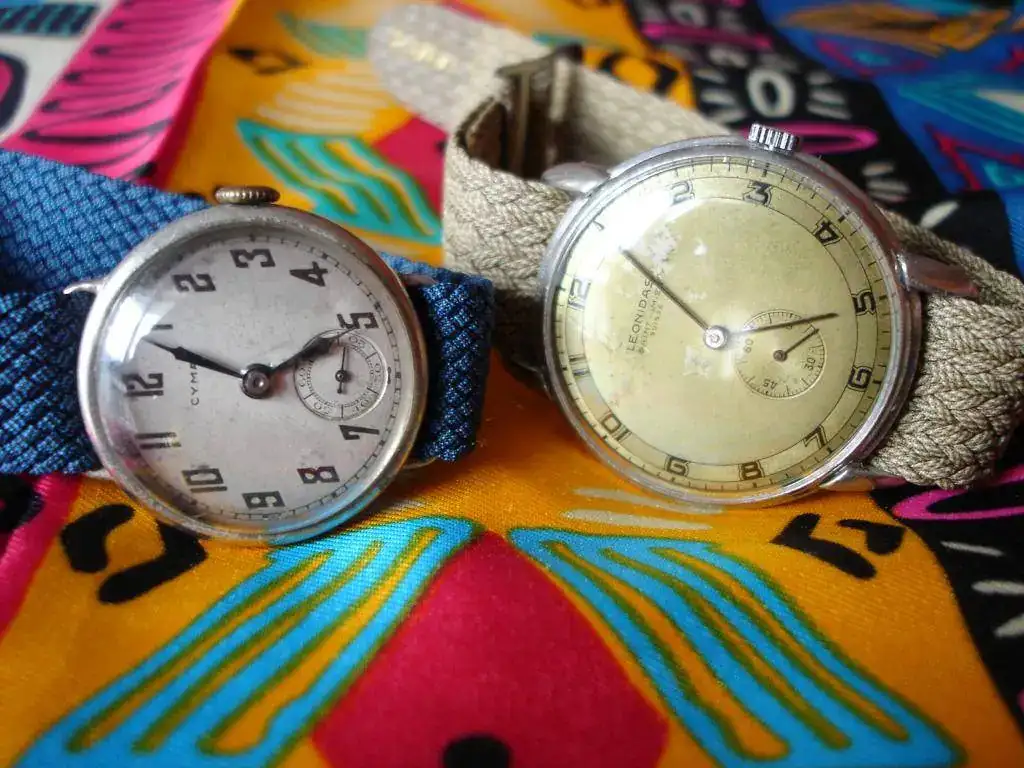

Holaaaaaaaaaaaaaaaa, ¿queda alguien despierto? :yawn: Pues después de toda la petardada para tratar de transmitiros mi ilusión con estos nuevos chiquillos, unas cuantas fotitos de esta pareja que bien podría protagonizar la peli “Este muerto está muy vivo”, ya en su hogar definitivo y vestiditos para salir de paseo con su feliz propietaria :yhoo::

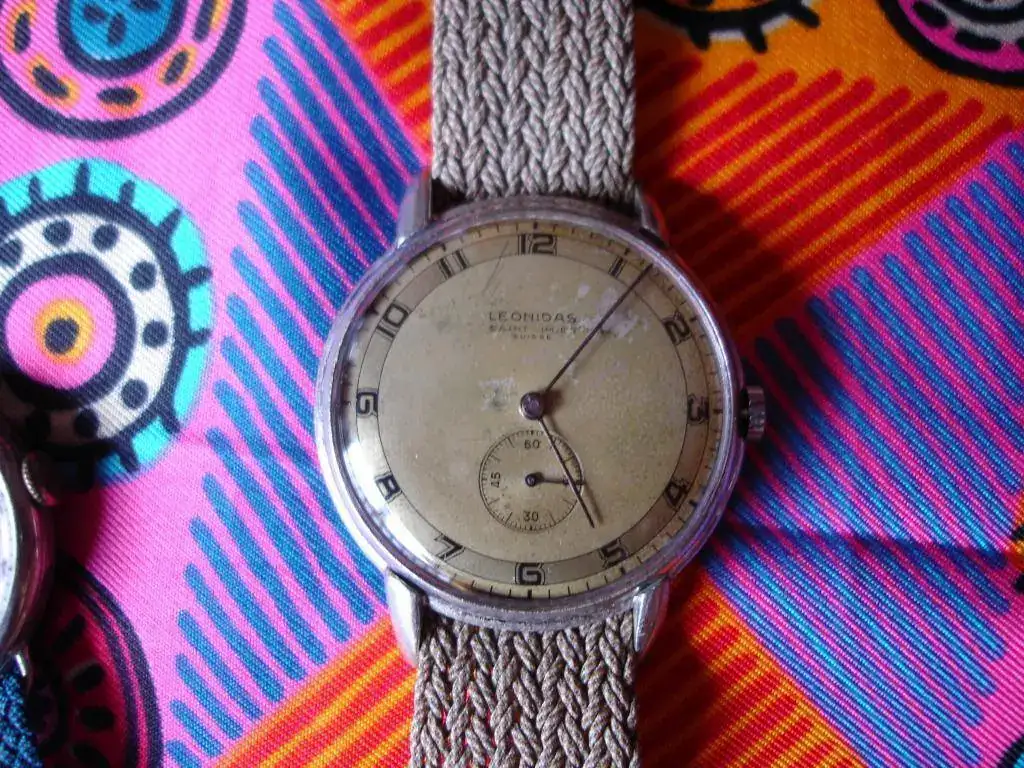

Además del calibre, me chifla la carita tan despejada de Leo y la doble numeración recluida en el carril de tono más oscuro bordeando la esfera. Lástima de los desconchones :(

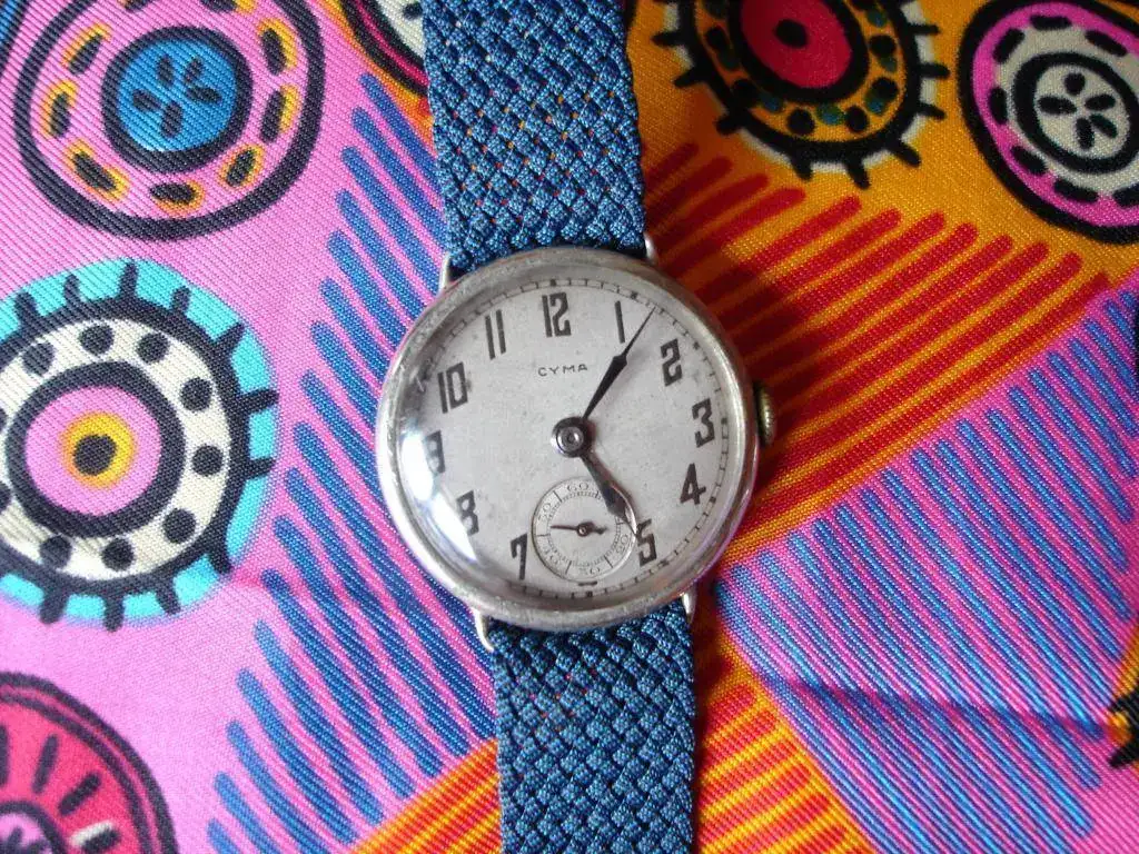

Del Cyma, además del calibre también, me gustan mucho sus agujas increíblemente azules y cómo sus números evocan al pasado reciente (a la sazón) de los relojes de bolsillo

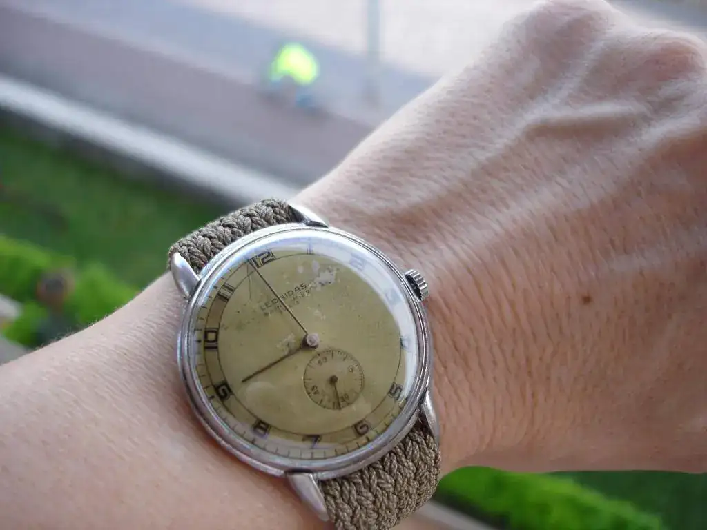

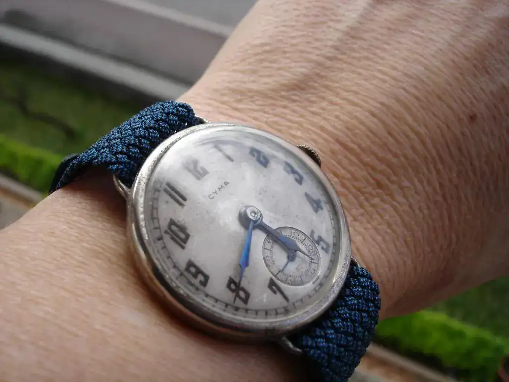

Alguna foto más donde deben estar: luciendo en la muñeca :cool1:

PD: la foto del tornillo imagino que sería indicando que el tornillo del rochete está torcido..

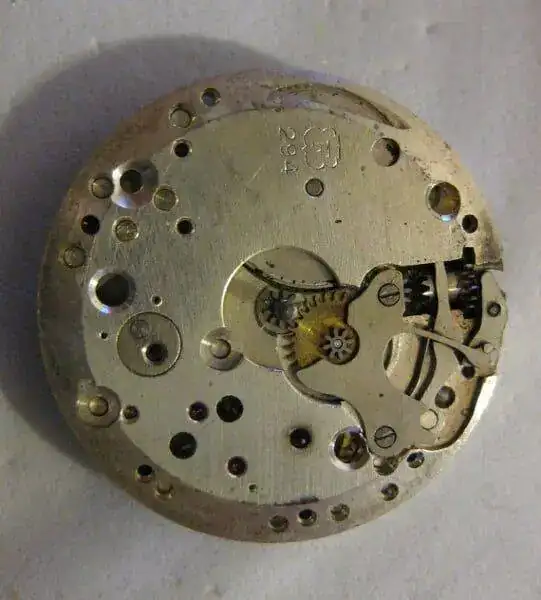

Abde, que buena presentación. Un placer leerla. Enhorabuena para los resucitados. El Felsa 294 lo hicieron con distintos puentes. El mio que ya presente.
y doy fe de que es un placer darle cuerda y escuchar su marcha.

Los dos calibres son bien guapos, pero, a mi gusto, el Cyma, con esos chatones como chupitos, que parecen decirte..."lléname de aceite hasta el borde " es una pasada. El sonido, una cosa así..
IMG_8671.webpmás o menos...
Ver el archivos adjunto 555248más o menos...

Me gusta sobre todo ese leonidas con esa patina y desgaste en su esfera y sobre todo como le quedan las dos perlon que has elegido para ambos
A disfrutarlos!!!!
¡Gracias Jorge! La verdad es que si no fuera por el par de desconchones, Leo tiene un envejecimiento precioso, ya que su pátina tiene un tono vainilla muy chulo y cálido, mientras que la del Cyma es menos agraciada por ser más grisácea y fría. En cualquier caso, me gustan mucho ambos y estoy feliz de oírlos latir, hasta de lejos ::dnz::
