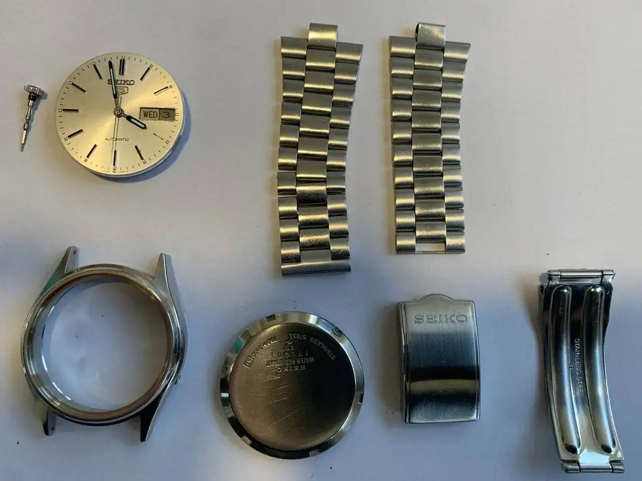

El primero es un SEIKO 5 de 1991 al que tengo que engrasar y cambiar el cristal. La caja y armis las he pulido a mano a falta de pasarla por máquina para el pulido final. A este reloj le falta un marcador en la esfera y el "cajetín" que enmarca la fecha. El caso es que al abrirlo no salió del interior y creo recordar que el reloj nunca pasó por un relojero. ¿Puede estar metido entre el movimiento?.

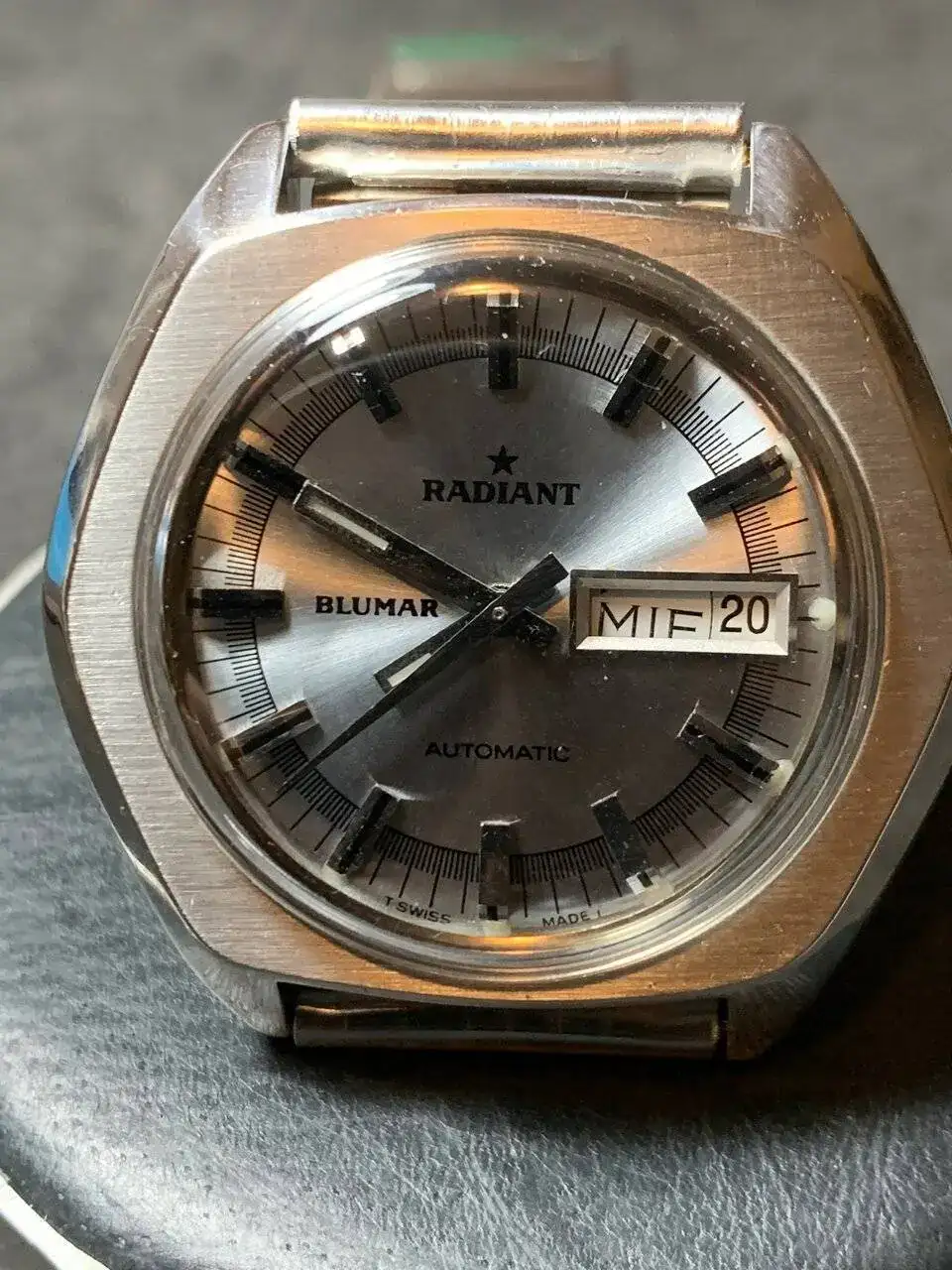

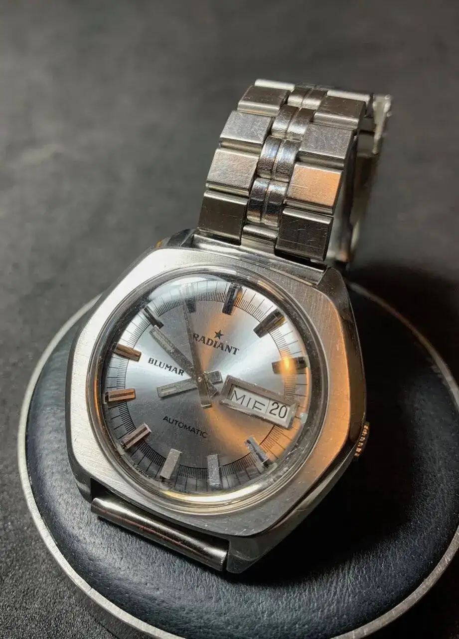

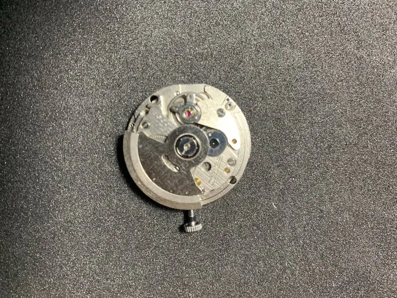

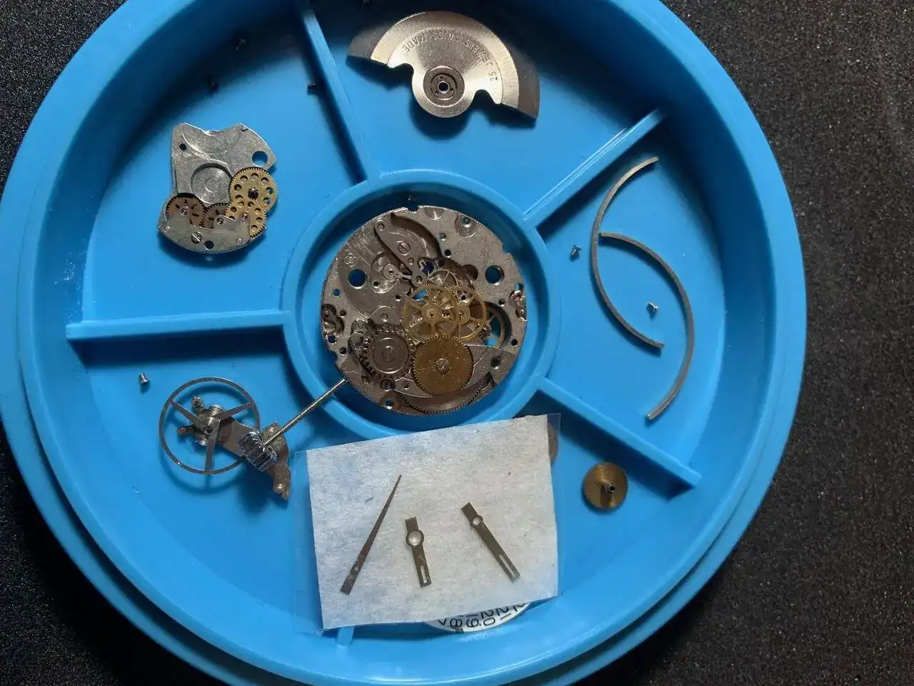

Bueno, me he liado con el Radiant. LLeva un movimiento ETA 2789 (luego pone MX, y no he encontrado el porqué de esta referencia), Lo he desmontado y me ha sorprendido lo bien que está. Necesito cambiar:
La tija, que es helicoidal y más cara, el tubo de corona, el cristal que era un plexi y me gustaría ponerle cristal, y algo que no encuentro en recambios que es la aguja del segundero, que es como esta y me gustaría conseguir una igual
La tapa no lleva junta tórica, es como una junta de chapa, me ha sorprendido.
Bueno y de momento eso es todo, queda mucho aún por hacer.

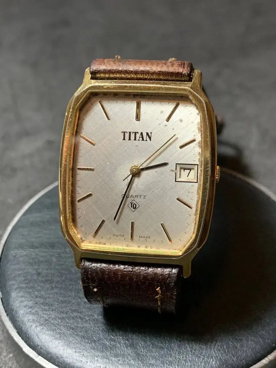

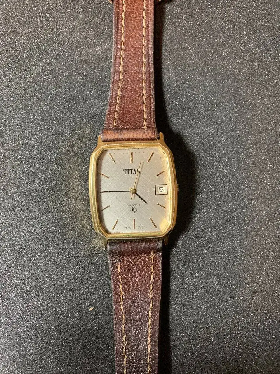

Empeze con un Titan cuarzo que le faltaba una pieza y que es más sencillo, a falta de pila quedo limpito y arreglado.
Luego me lié con el Radian, pero tuve problemas... al intentar meter el muelle real a mano lo deformé y me saltó una joya del puente de rodaje que perdí por mucho que la busqué, toca ir a por más recambios. Se quedo medio montado, pero tendré que volver a desmontar para cambiar el muelle que como estaba deformado practique con el y conseguí meterlo.
Lo iba a dejar por la frustración de haber roto dos cosas... pero me pudo el orgullo y me puse con el Seiko 5.
Para abrir el muelle real fué complicado hasta que dí con la manera, con las uñas y mucho cuidado, el barrilete es super fino. Conseguí después de limpiarlo y engrasar meterlo a la primera a mano!! El resto de limpieza y montaje sin problemas. Este 7009 es más fácil que el ETA 2789, por lo menos para mi.
Cuando termine de montarlo el volante no giraba, estaba bien colocado pero no se movía. Otra vez cabreado pensando: el muelle mal puesto?, mucho engrase? (tuve mucho cuidado en poner poco y limpiar el sobrante con rodico), magnetizado? Acerqué una brújula y se movía, claro, al montar el Titan hay una pieza magnética que me imanto las pinzas, las tuve que pasar por un imán para poder trabajar sin que se me pegara todo.
Al final me decidí por desmontar el volante y limpiarlo otra vez y.. voilà! Se puso a girar!! Que alegría más grande!!

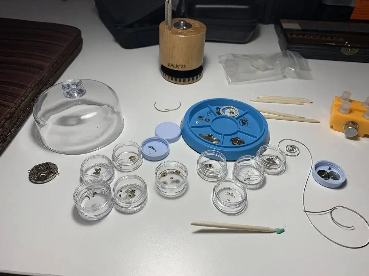

Pedí una máquina de ultrasonidos de 3l así me vale para piezas un poco más grandes también.Una Vevor con diales mecánicos y control de temperatura, que salía muy bien de precio. Que limpito sale todo!!

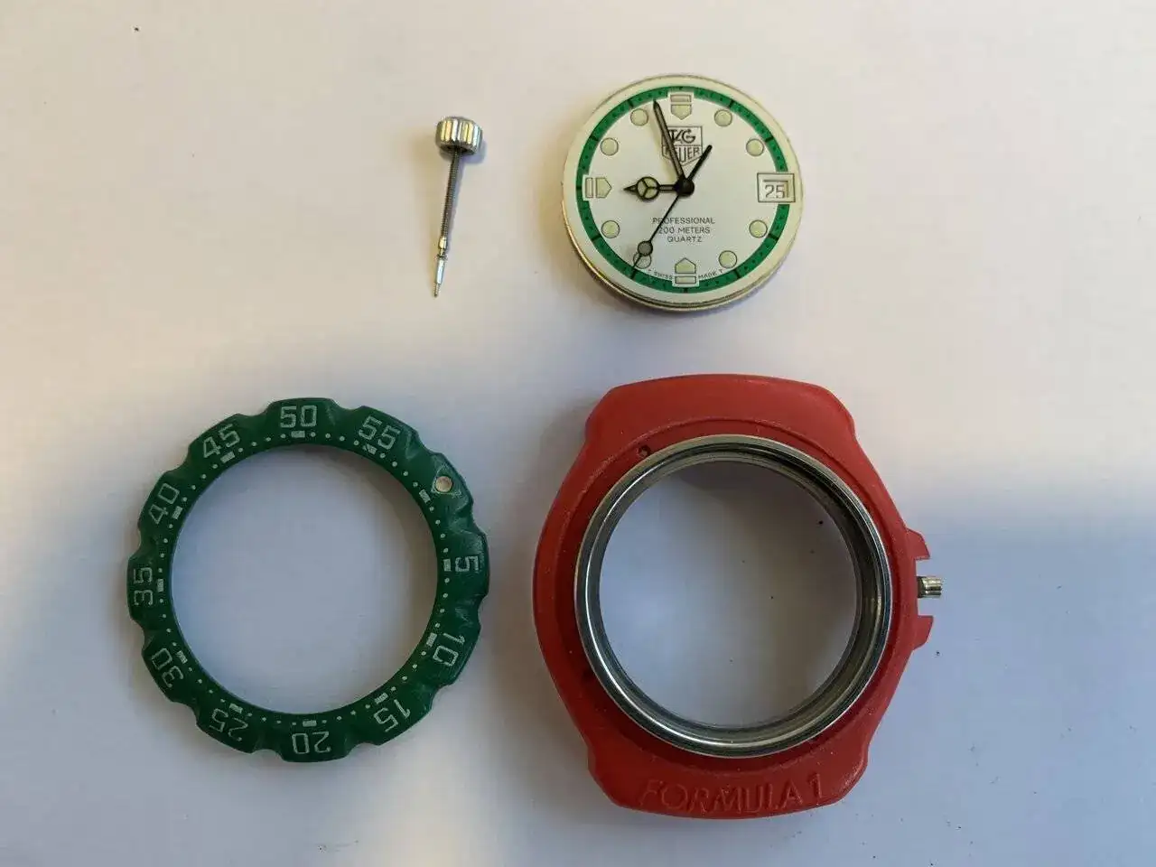

El TAG ya está listo para pila y correa. Este no he tocado el movimiento... a ver como va.
Compre un Radiant Blumar donante, pero estaba en tan buen estado y el dial me gustaba tanto que decidí darle servicio y así tener otro Radian (la verdad es que me están gustando). Lo del movimiento 2789 es jodidillo, comparado con el 7009. Los videos de servicio que hay varían mucho la forma de montarlos, además que como hay variantes algunas no concuerdan con el mío, pero con paciencia voy pá lante.
Montar el puente de rodaje es lo más delicado para mi. Hay que andar con mucho "tino" para que entren todos en los rubís, y comprobar bien que están dentro.
Ahora tengo un problema a ver si me ayudais... en el 2789 no me encaja bien la rueda de día de la semana. Supuestamente la pones y la giras un poco para que encaje, pero se me sale de su posición, y no sé que estoy haciendo mal. El engranaje que hay que montar metido en la ranura de la "tapilla", me costó pero dí con ello. Parece que todo está bien, pero la ruleta no va a su sitio.

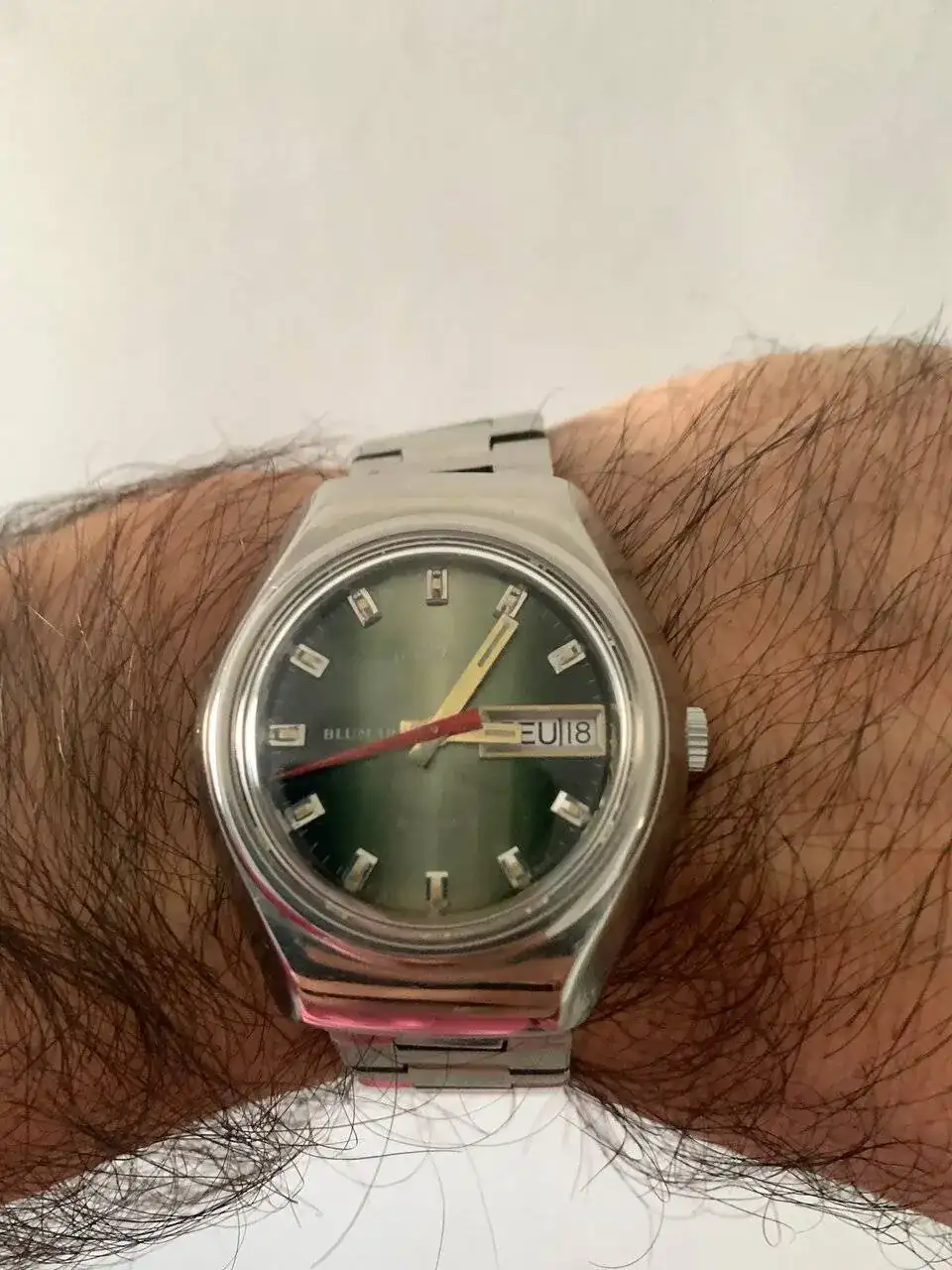

Así me ha quedado el que vino para donante ya con el servicio hecho:

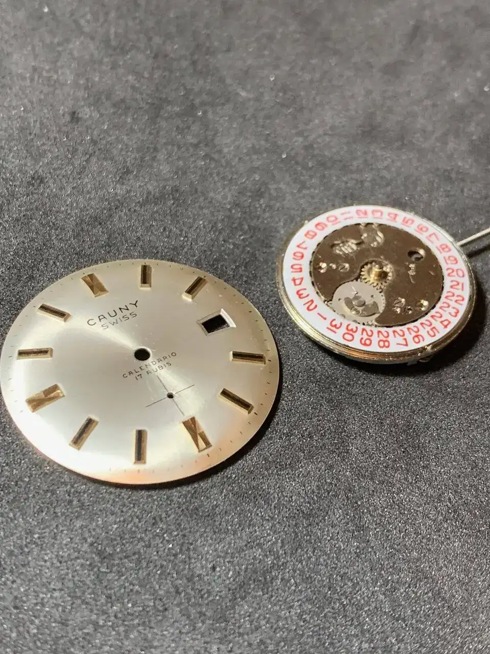

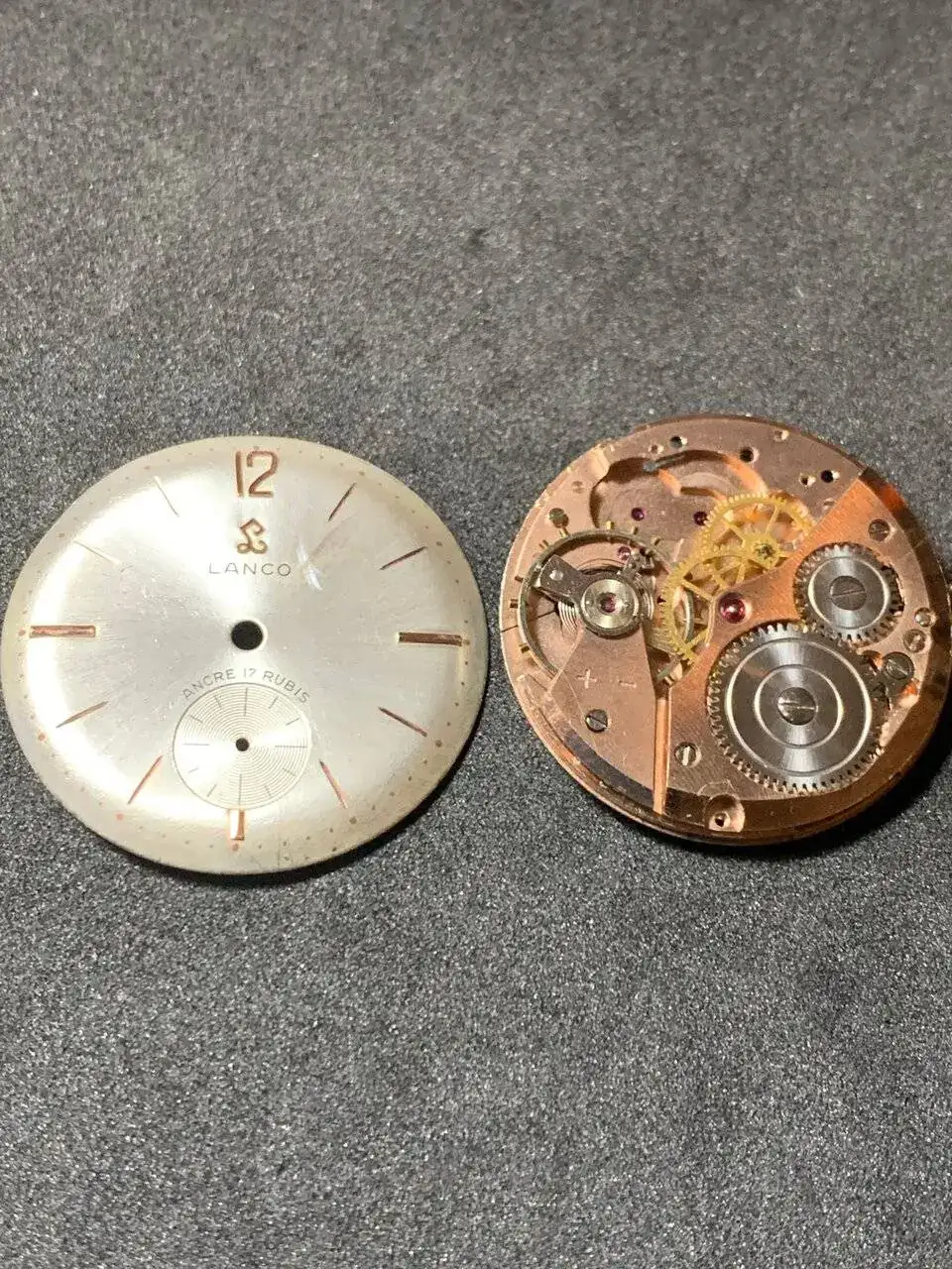

También he rescatado dos mas antiguos de mi padre, de los 50 o así, ya limpios pero falta repuestos. Cauny Prima FHF81 , Lanco 1305.

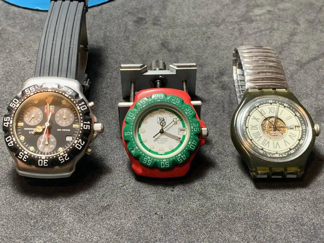

Estos son 3 de los míos:

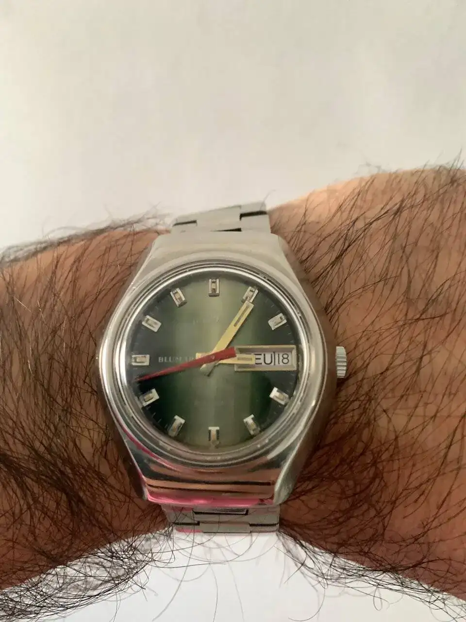

Por fin terminé el reloj que recordaba ver a mi padre cuando era pequeño!!
Me ha llevado tiempo encontrar todo lo necesario.
Lijado y pulido extremo de caja y correa.
Plexi.
Tija y corona.
Muelle real.
Tiret.

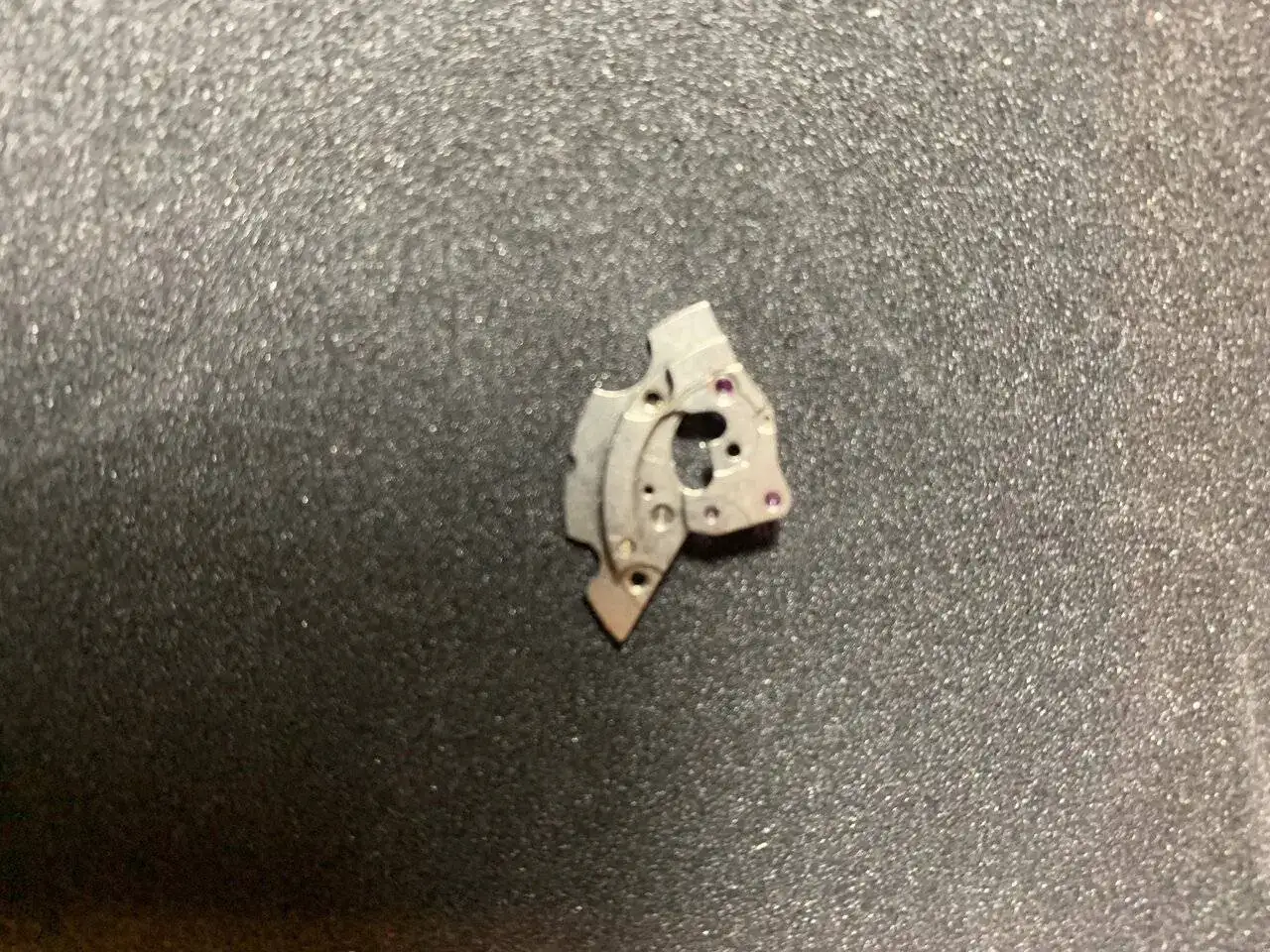

Puente de carga automática (un rubí roto).
Discos de fecha (estaban muy saltados).
Limpieza y barnizado del dial.
Segundera.
Hubiera sido mejor un calibre completo, pero fui poco a poco consiguiendo piezas y así he mantenido gran parte de su "corazón".
Estoy feliz!!
