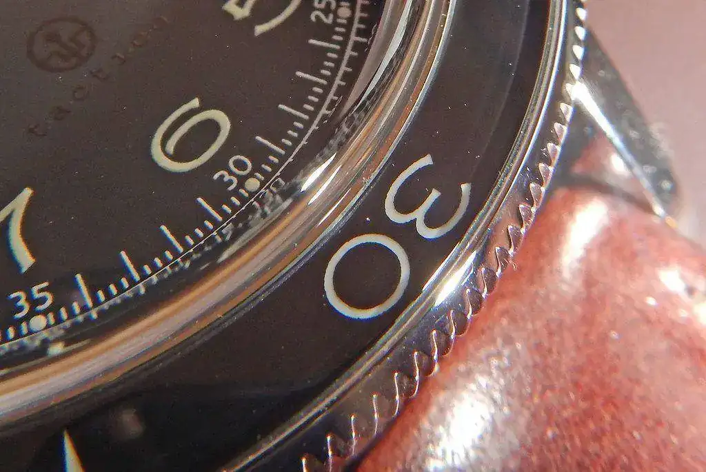

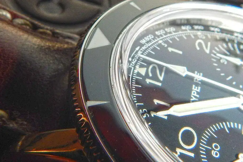

Luego me he fijado en la peor cosa de todas. En la franja de metal entre el bisel de zafiro y el cristal aparecen algunas muescas o entalladuras que no deberían estar ahí. Pongo unas fotos:
En esta se ve una muesca debajo del 3 del 30 del bisel
En esta se ven unas marcas entre los triángulos de las 11 y la una del bisel.

Que mala el detalle...pero a simple vista debe notarse poco ¿verdad?
Hola compañero.
A simple vista no se nota demasiado, pero bueno, como es un reloj tan deseado, es imposible no fijarse en tu propio reloj. Además, cuando descubres una marca, los ojos simpre se van hacia ella.
saludos
Yo lo estuve mirando con una lupa ahora y no noto nada significativo. Sin lupa ya ni de broma.

Si te sirve de consuelo, el mío también tenía esas muescas en la franja de metal entre el bisel de zafiro y el cristal y se apreciaba a simple vista le he dado con un poco de tela metiendo la uña y se han ido.

Alertado miró el mío y, efectivamente, la lupa descubre una muesca bajo el 0 del 30 , imperceptible a simple vista, el Cayman, en cambio, tiene el mismo aro metalico impoluto.

Yo note el mismo problema al lado del bisel, no son muescas, es sencillamente el pegamento que le han puesto al bisel que se ha salido un poco. Yo lo he arreglado solamente rascándolo con la uña. Dado que me ha quedado perfecto, te doy la solución por si te vale.

Muchas gracias Coco. He utilizado un palillo de dientes, y he repasado toda la junta con él hasta que han desaparecido todas las marcas.
Un gran alivio.

Mano de Santo lo del palillo.
gracias
Entonces qué era porque una muesca en el acero no se va a no ser que la limes el resto de la caja para igualar.
