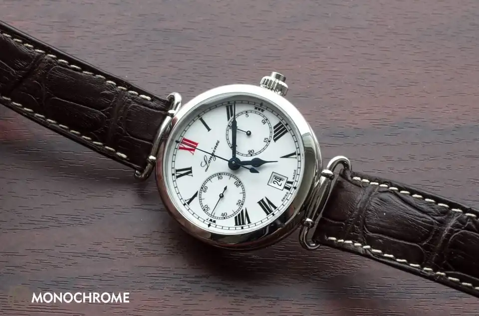

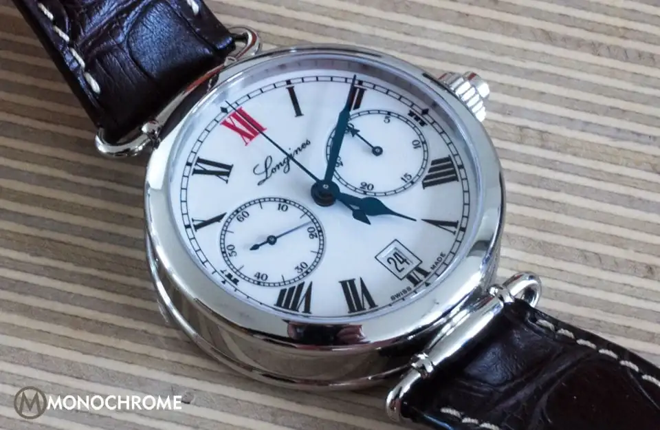

Hola a todos, tengo una pregunta técnica, a qué es debido que existan cronógrafos que la lectura del minutero no va a saltos y va barriendo, por ejemplo, en mi Avenger, Calobra y mi antigüo Longines, el minutero del crono cuando se activa va saltando, es decir, cuando el segundero pasa por el 0, el minutero salta, perfecto y lógico.
Pero veo otros relojes como el cronógrafo con módulo de Dubois Depraz que el minutero no salta y barre, es decir, si paramos el segundero en el segundo 58, parece que ya contabiliza el minuto siguiente, me parece una solución algo chapucera :-((.
Digo esto, porque mirando el fantástico y precioso Longines cronógrafo monopulsador, veo que tiene este "problema", cuando lleva un pedazo de calibre manufactura (no sé si se le puede llamar manufactura...) de 52 horas de reserva de marcha, rueda de pilares y monopulsador.
Vale que hablamos de pijadas, no estamos cronometrando todos nuestros acontecimiento diarios (aunque yo suelo usar bastante el crono para monitorizar cosas), pero no os parece una solución algo "chapucera"? :(
Fotos del bicho :drool:
Gracias y a ver, si aprendemos algo.

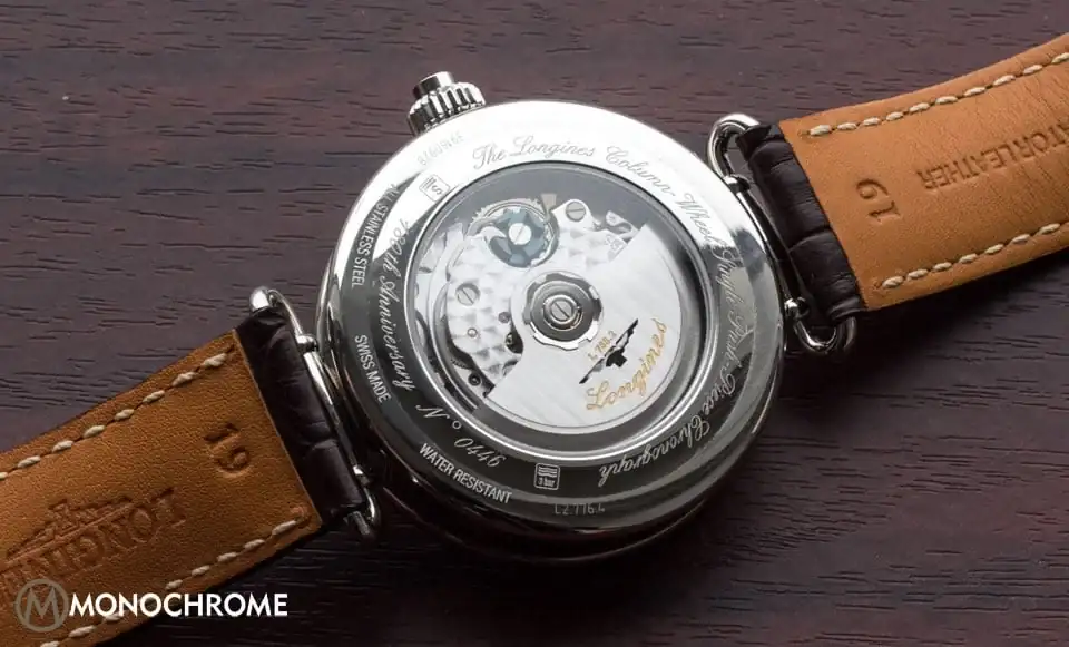

Pero en el calibre de este Longines, el cronógrafo también es un módulo añadido?
Te entiendo.
Pues no lo sé bien. En el manual el calibre L788 se describe como un calibre con base Valgranges (A08.L11). No sé decirte mucho, no conozco las variaciones que tiene sobre el 7750 como para engranar el totalizador al tren principal y convertirlo en monopulsante. Si alguien más experto conoce este calibre quizá pueda contestar.

Por lo que he podido leer estos calibres Longines con rueda de pilares sí han sustituído todo el tren cronográfico. No sólo se ha puesto la rueda pilar, que es más costosa,más suave de accionamiento y más segura en caso de pulsar el reseteo a destiempo. Parece que también han sustituido el piñón oscilante por embrague vertical ( su ventaja es que no varía la amplitud de oscilación cuando está en marcha el crono, no hay salto al accionar el crono y se supone que menos desgaste con el crono en marcha). ¿Podrían haber añadido un módulo cronográfico sobre la base small seconds del tren principal del 7753? Detalles sobre la arquitectura del mismo aún no encuentro. Sorry.
Sólo añadir que este mismo Valgranges con base 7753 que origina el L688 (Longines rueda de pilares) parece que se usa para el Omega 3330 con espiral de silicio y escape Coaxial.
