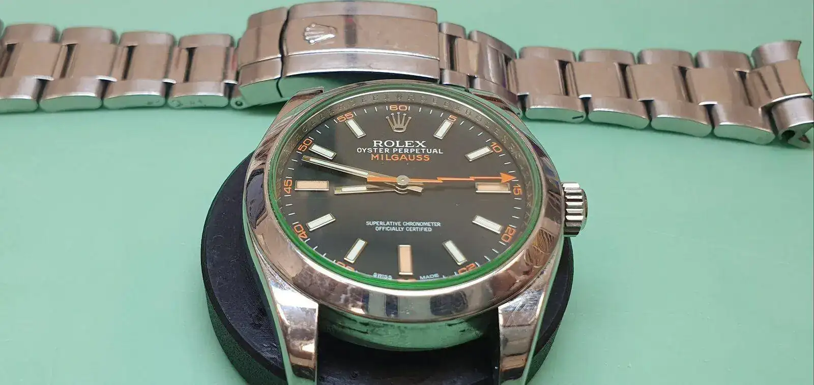

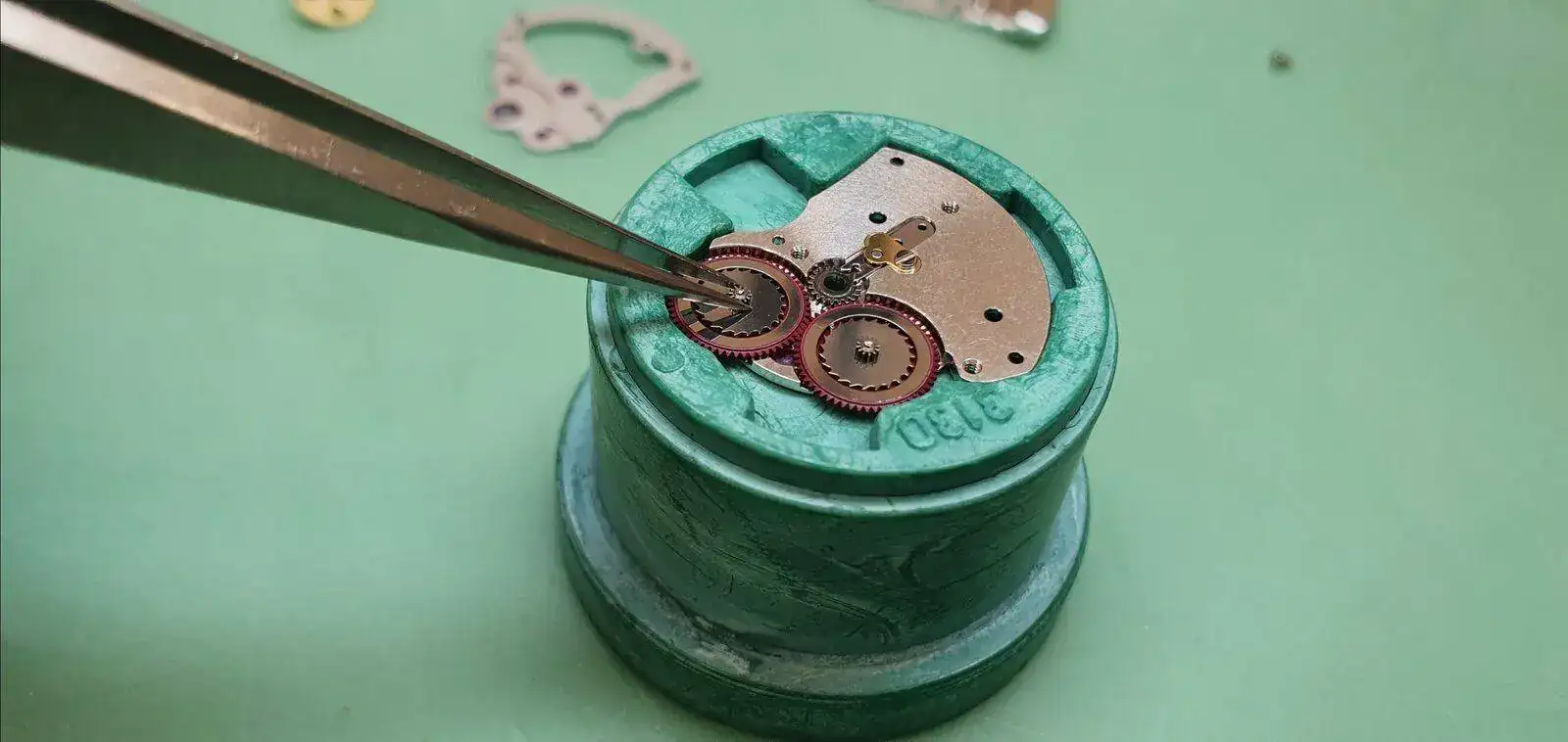

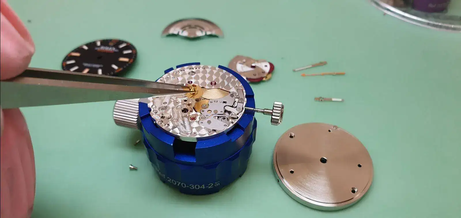

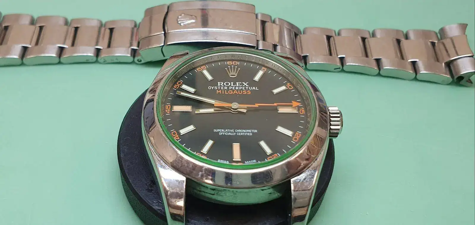

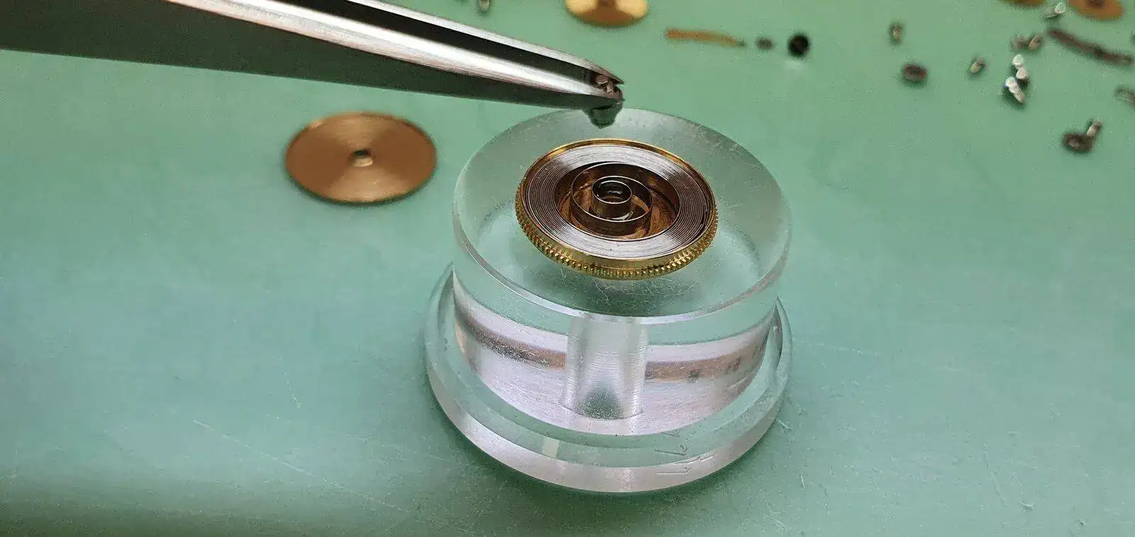

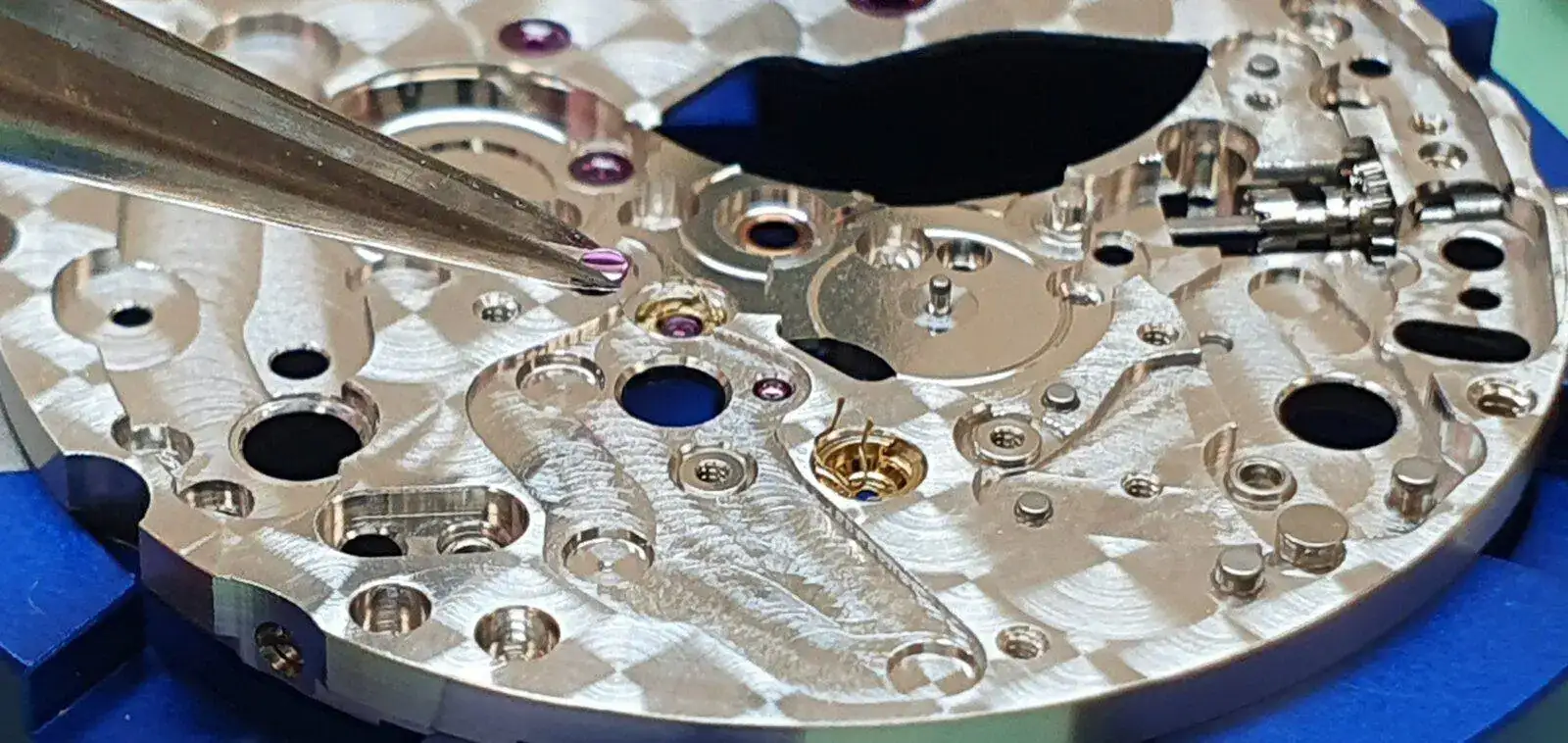

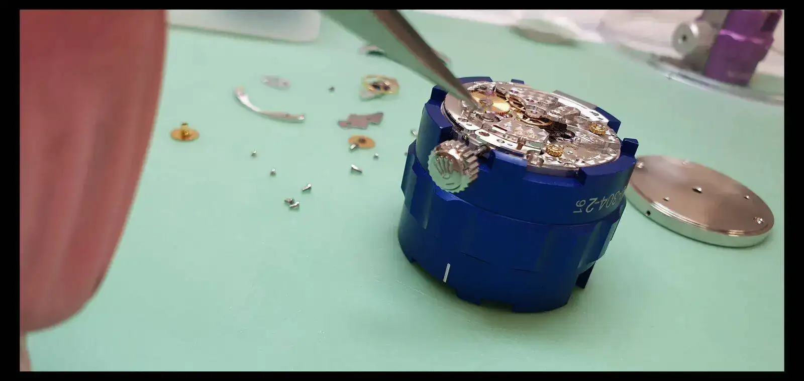

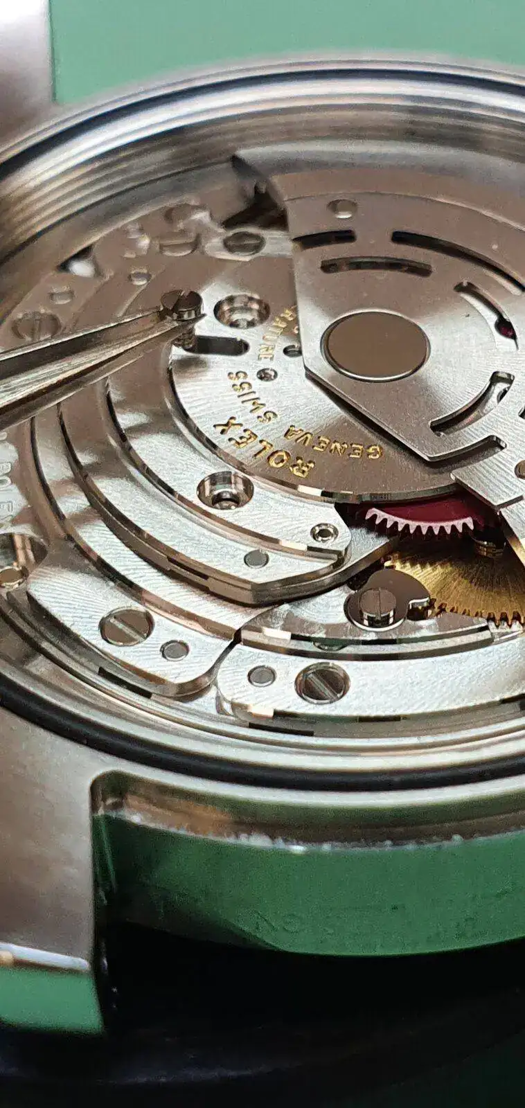

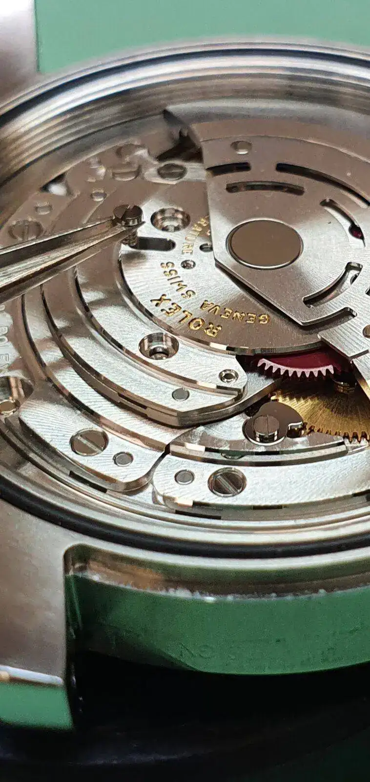

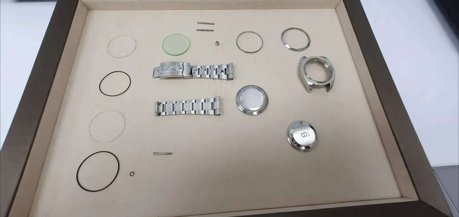

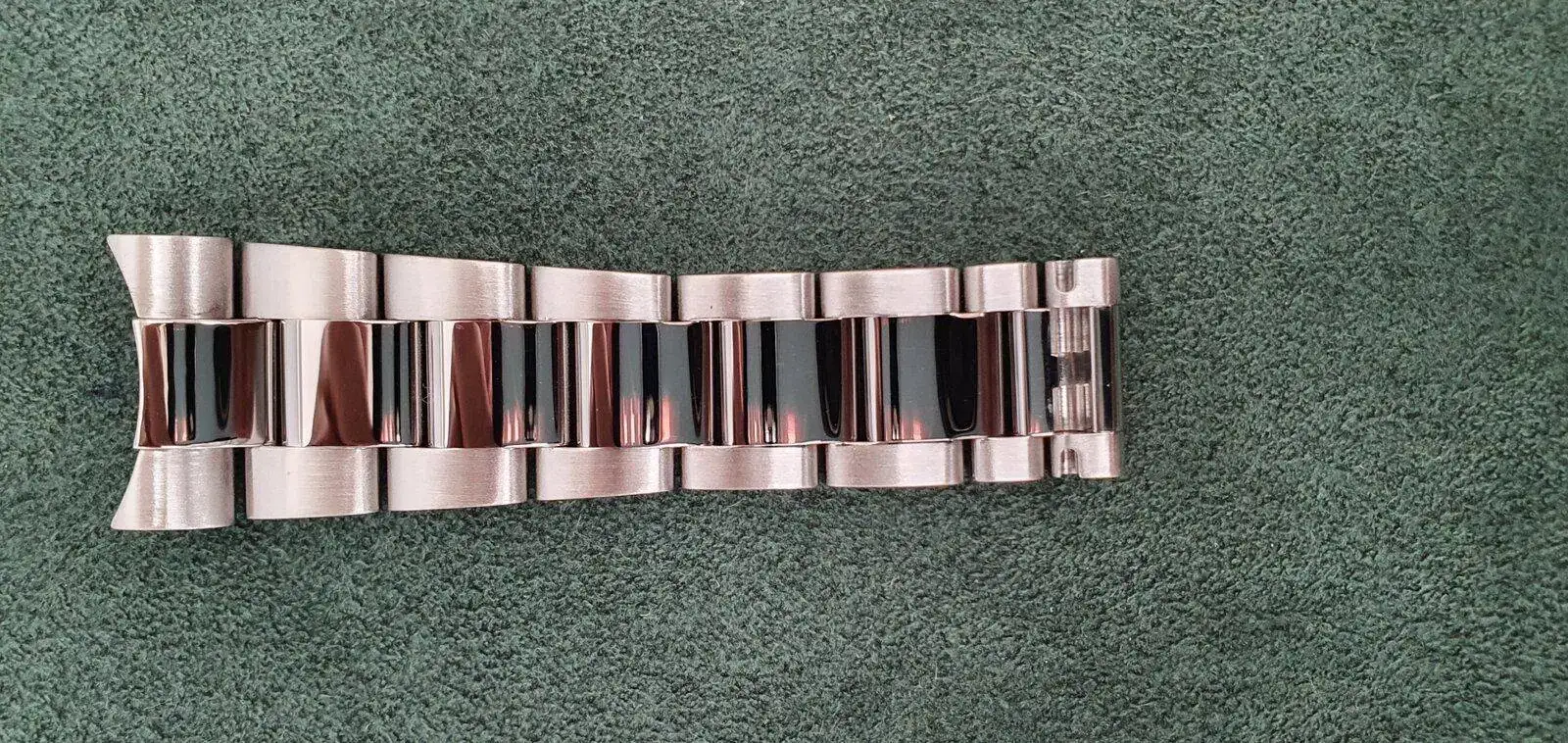

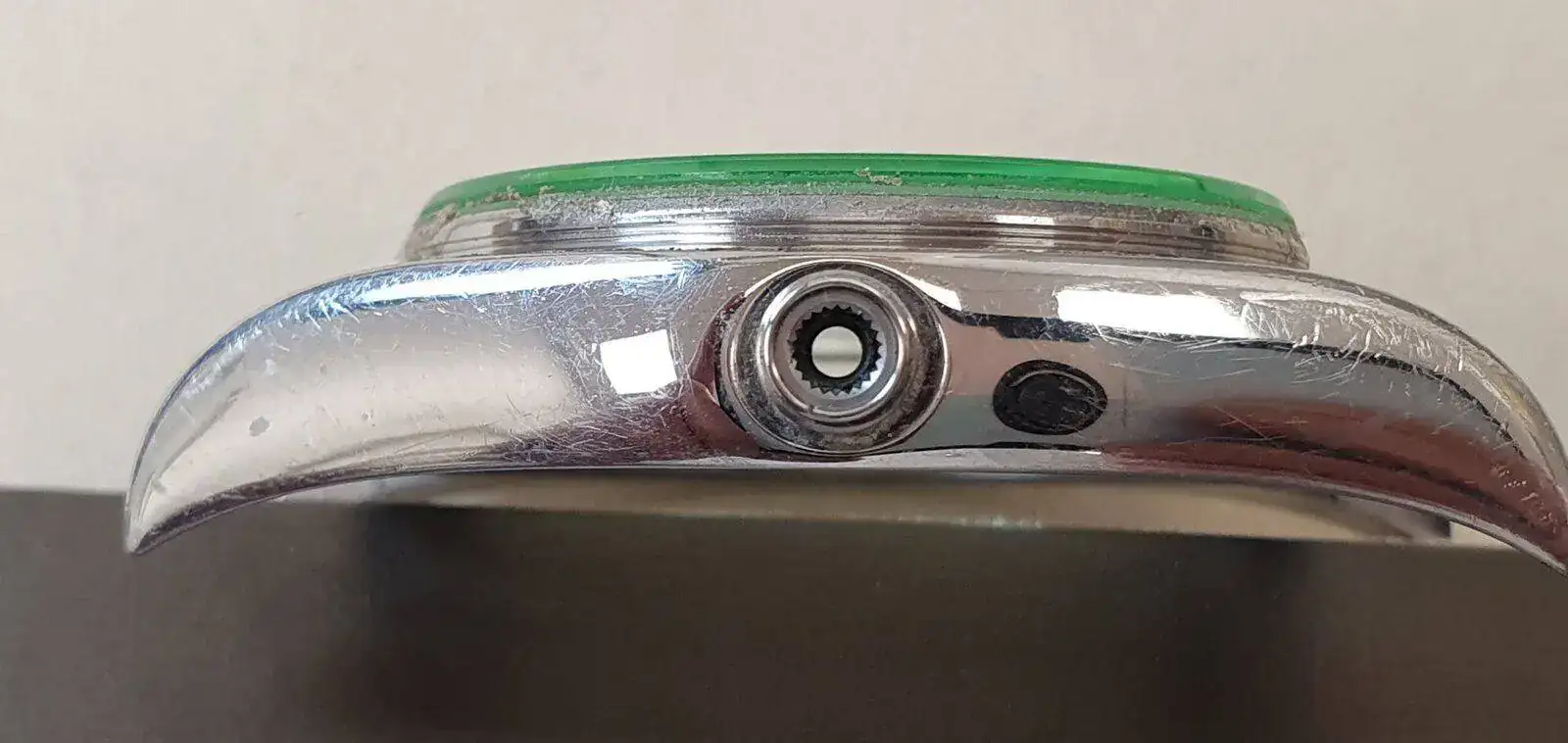

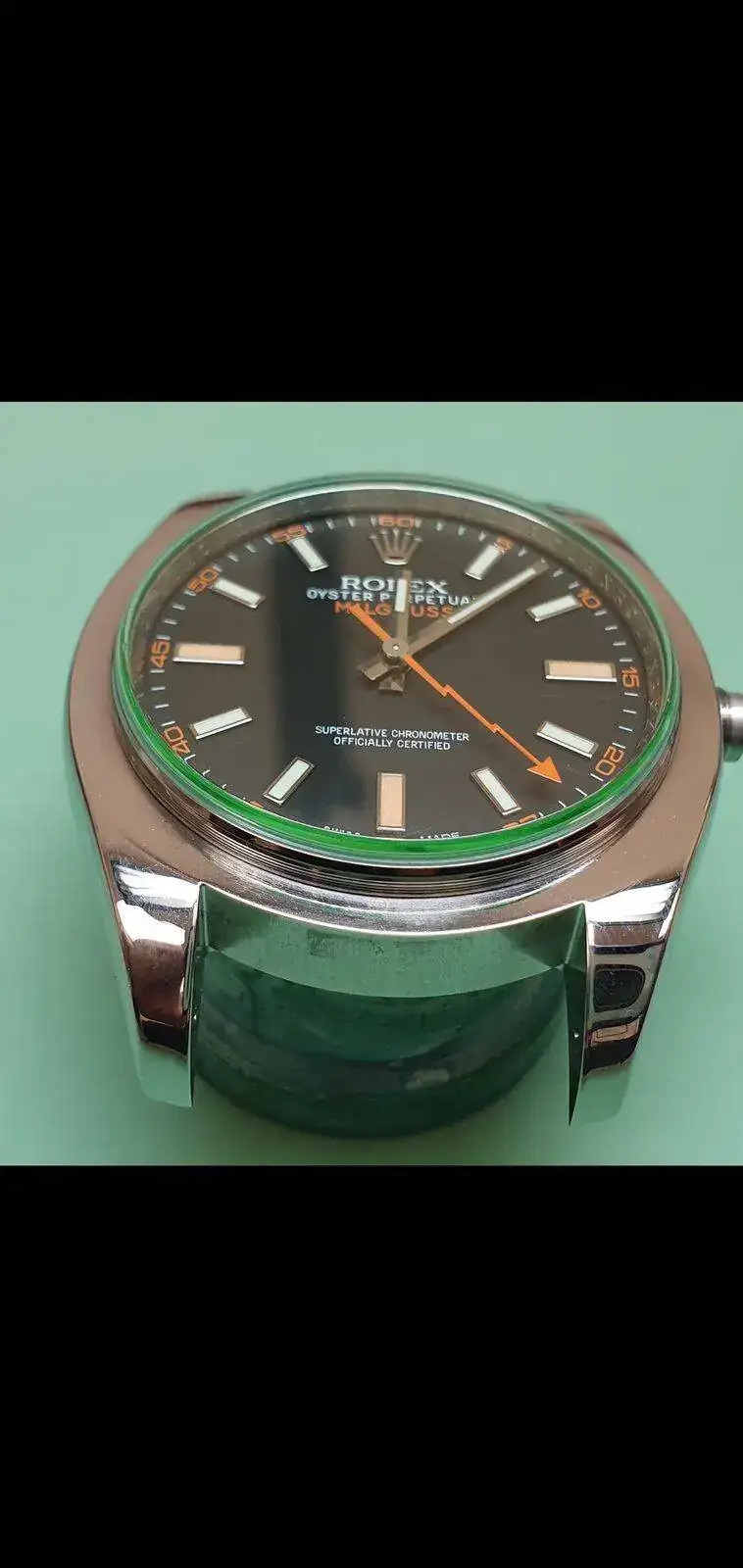

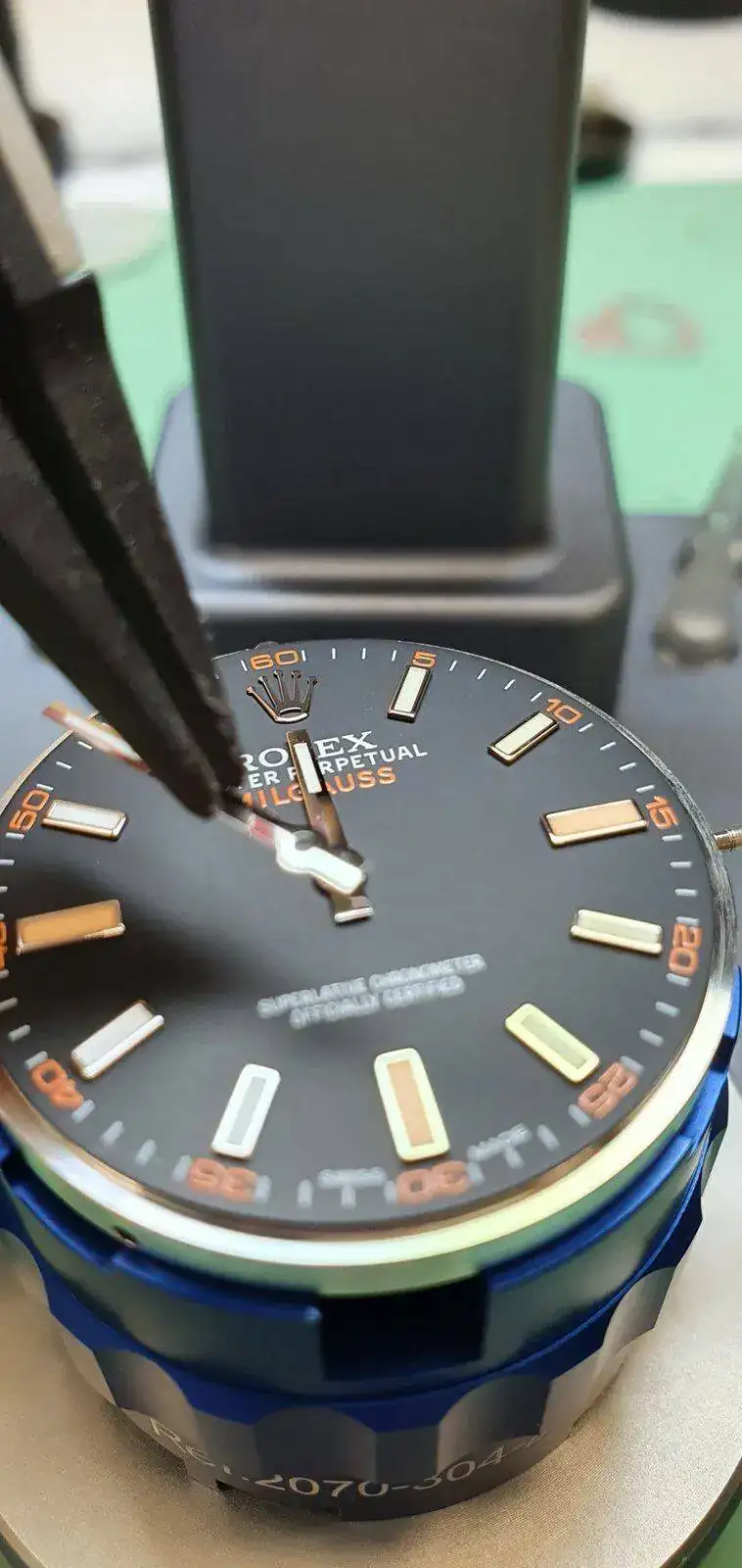

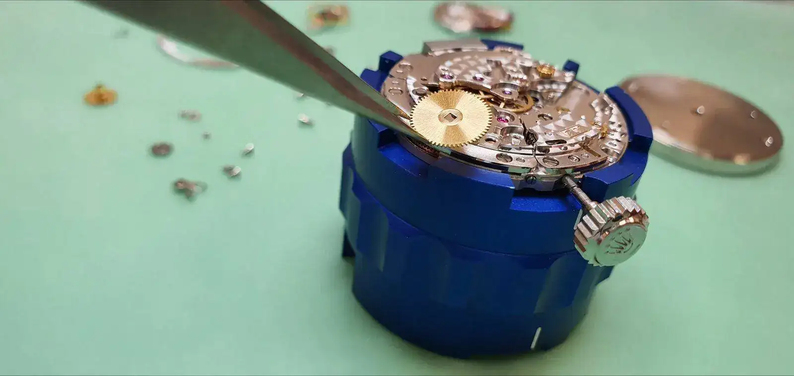

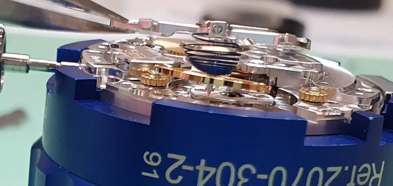

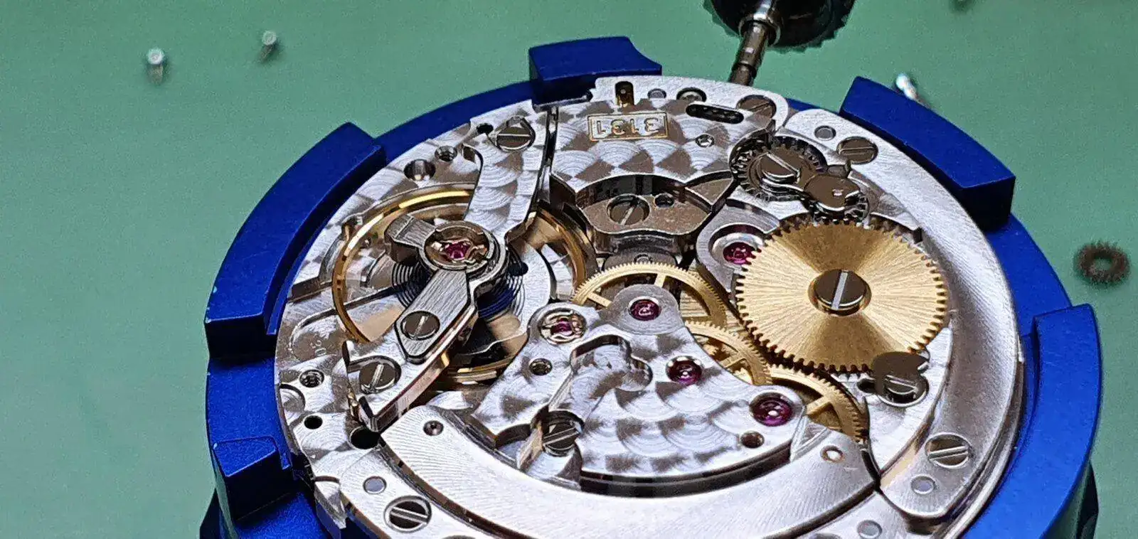

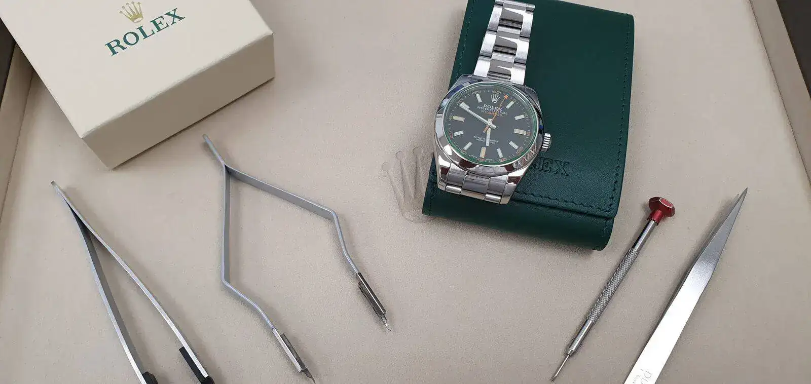

Vamos a bucear....

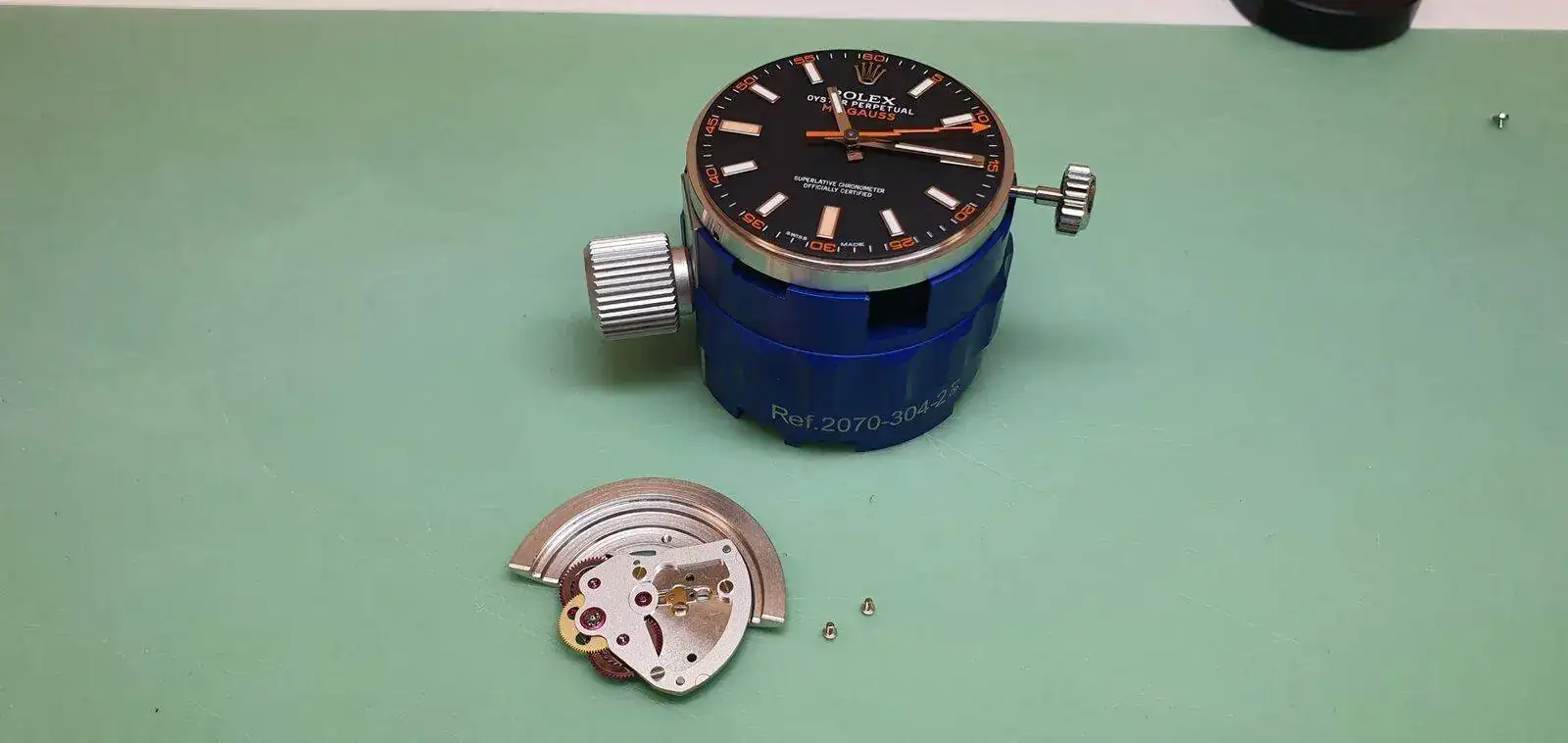

Levantos masa y automatico...

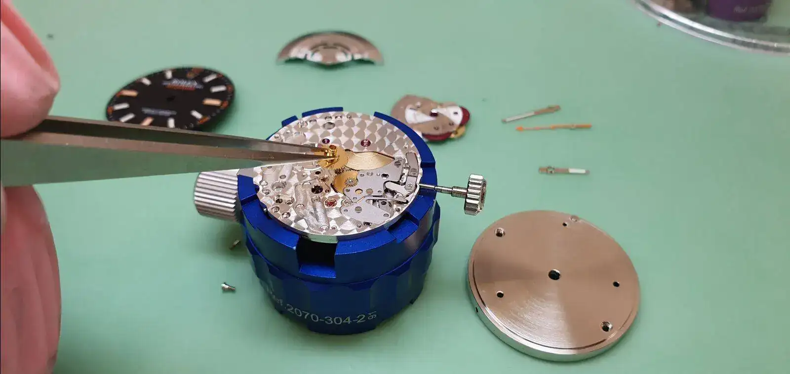

Y Desmontamos agujas...y esfera...

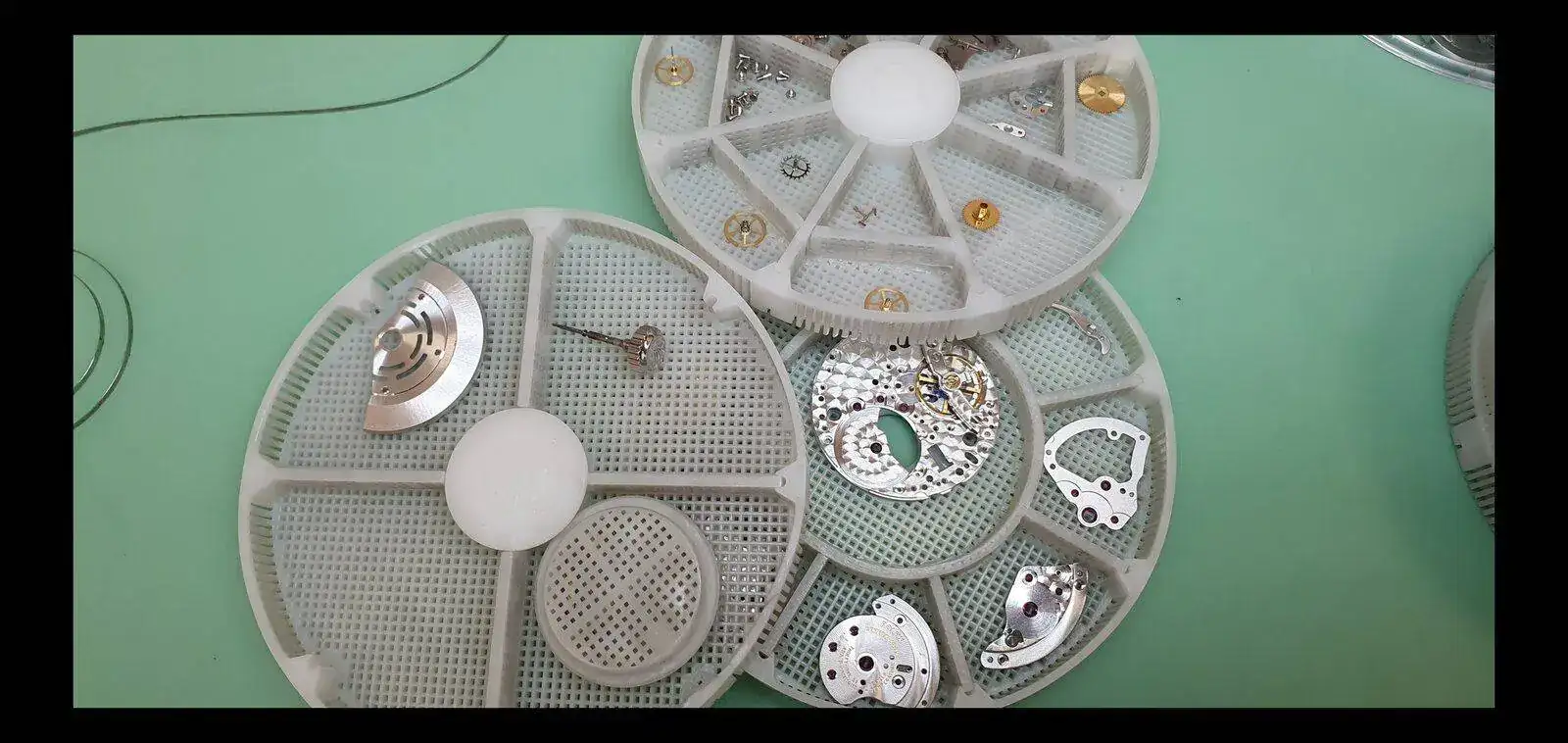

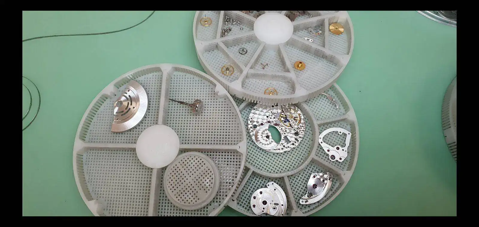

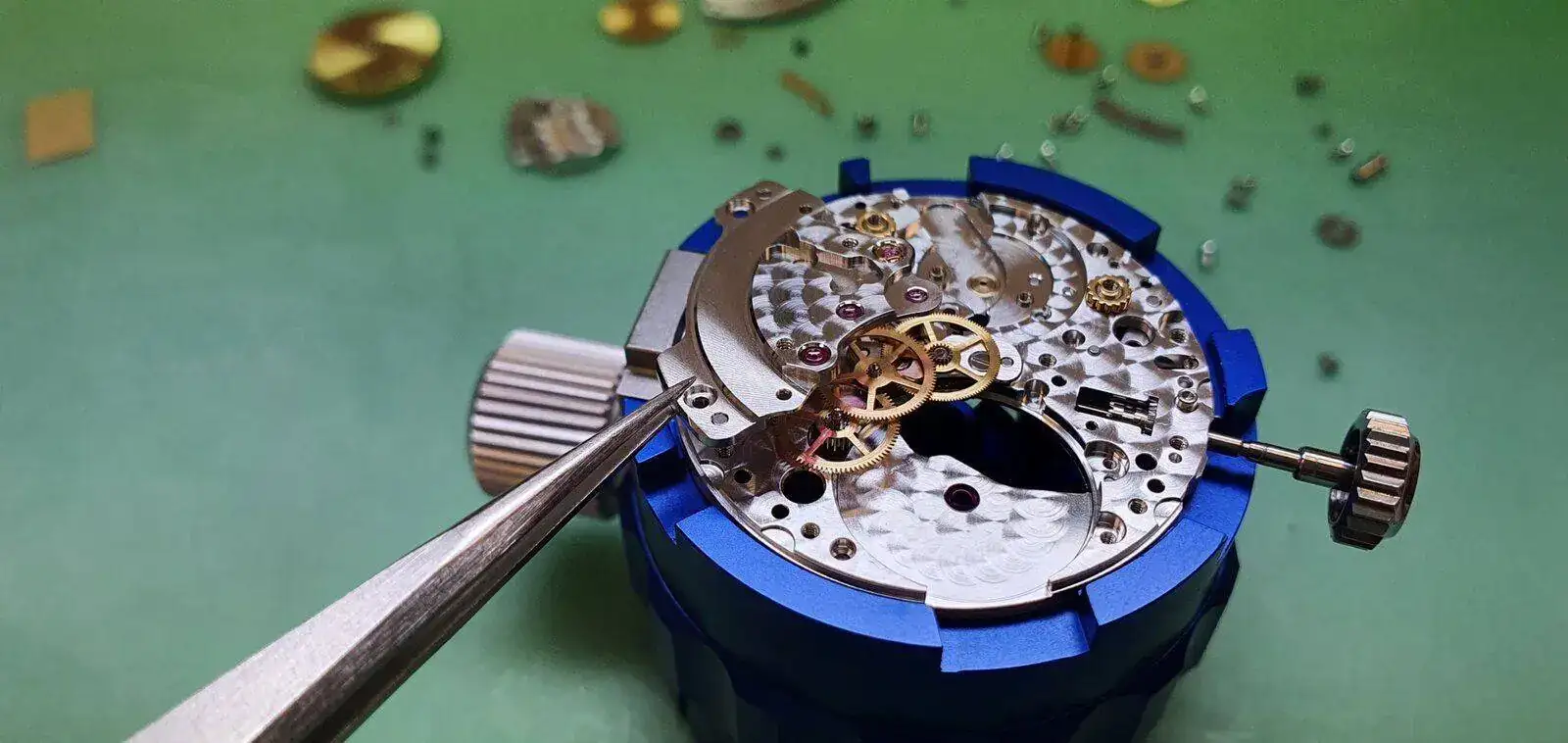

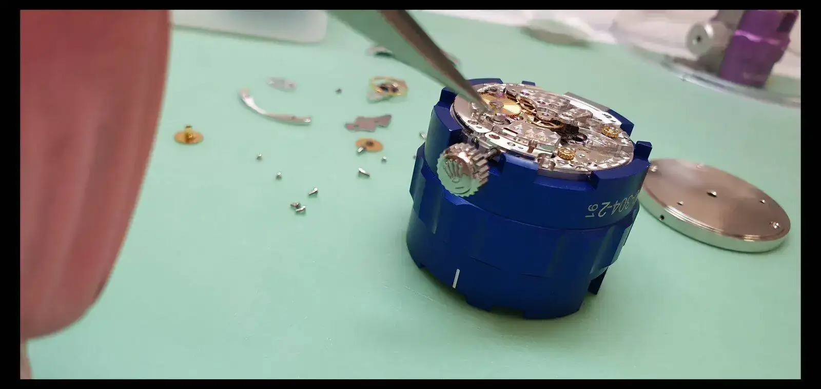

...bien, después de un prelavado montado se procede a desmontar, controlar juegos de altura, comprobar desgastes y corregir defectos...
...desmontar, analizar, comprobar juegos de altura y corregir..

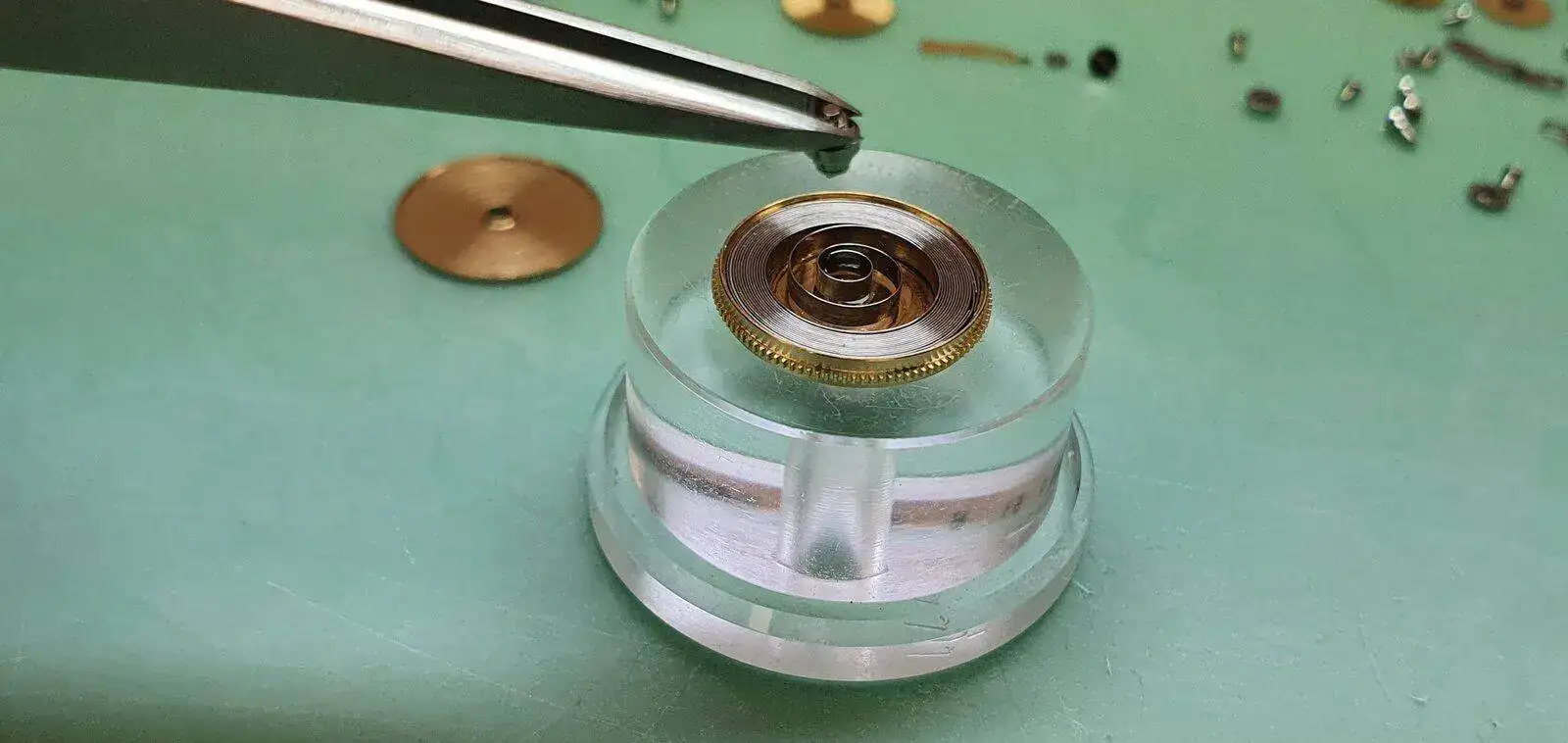

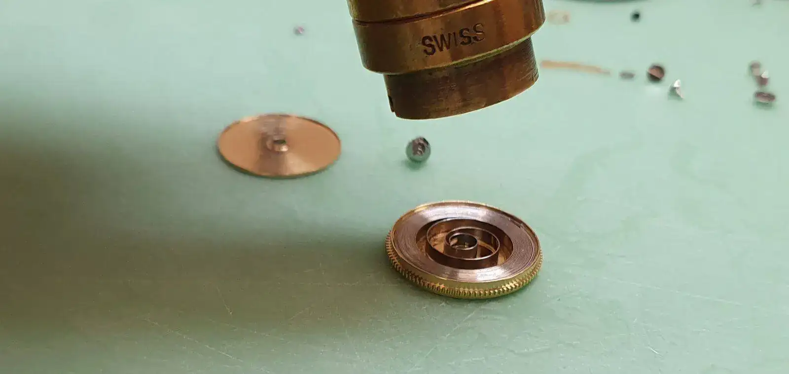

.....y una vez todo desmontado y analizado se lava por segunda vez.....
....y entre el aquí y el ahora pues paso ya una hora...

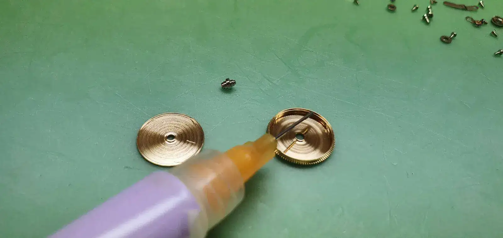

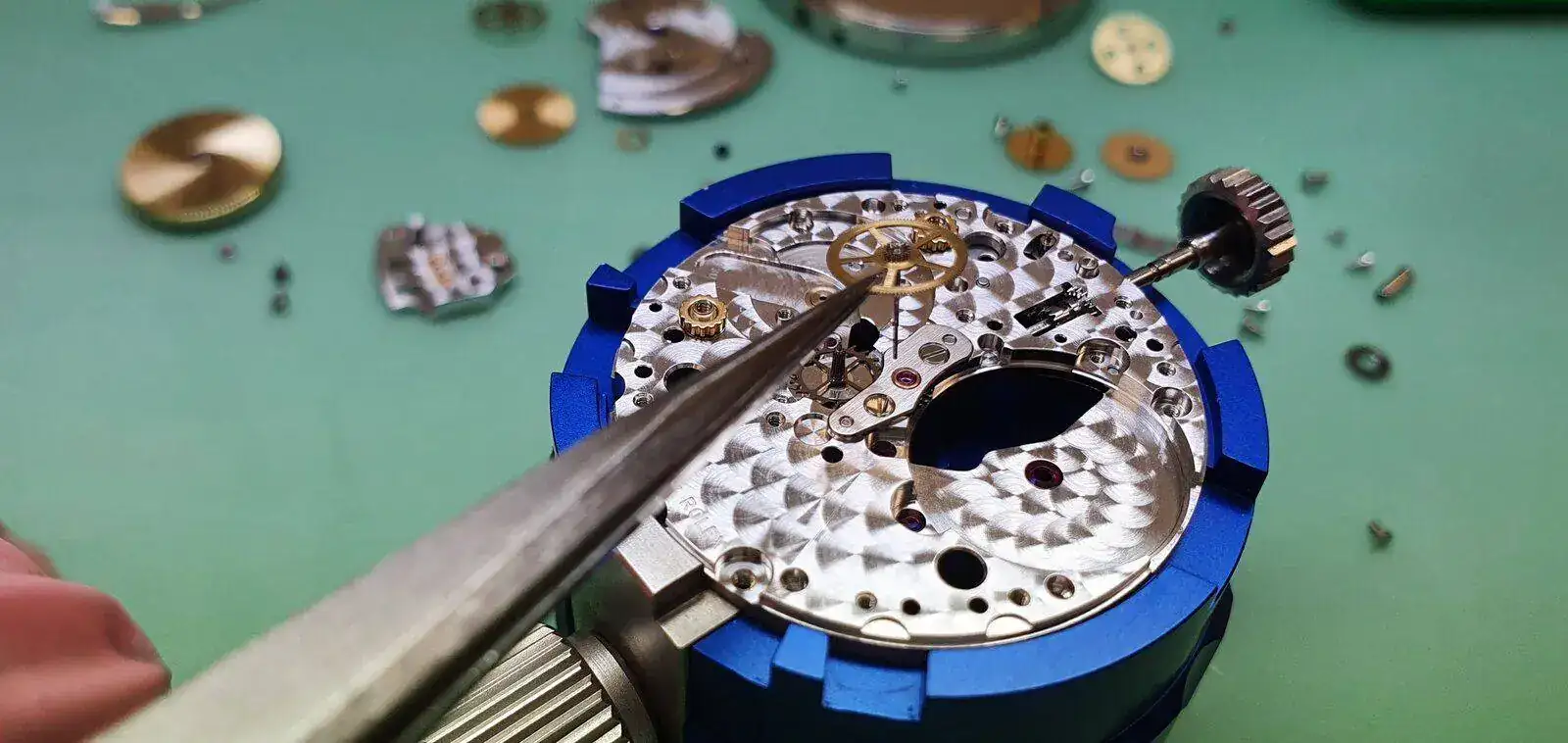

....se comprueba la limpieza y se empieza por epilamar...

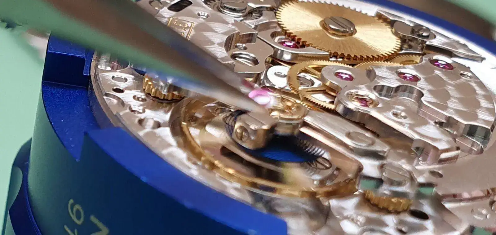

...y se monta y aceita, pieza a pieza...con paciencia, y con destreza, una a una va a su sitio..
...y llegado este punto....el Rolex...respira..

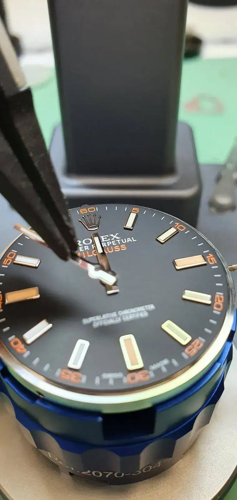

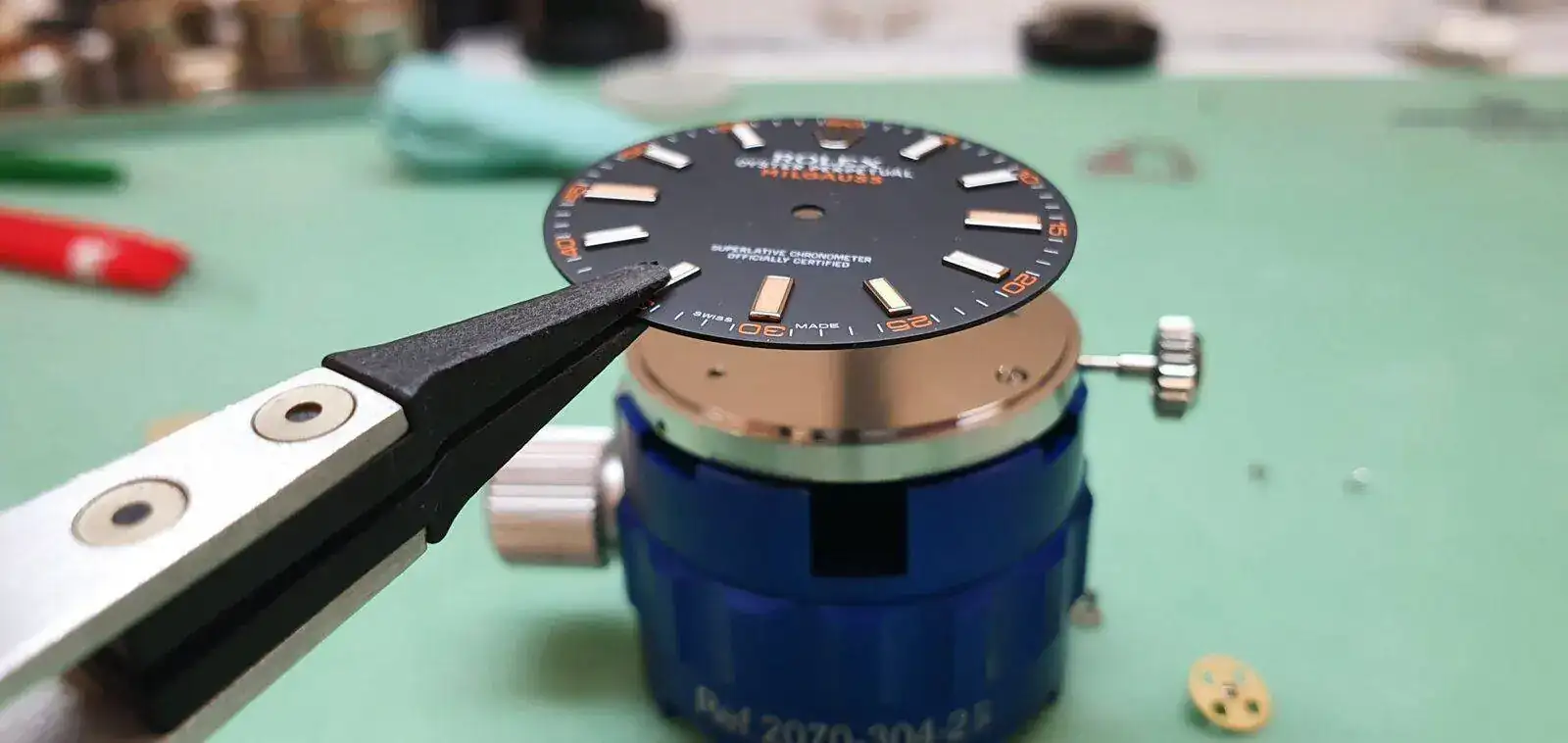

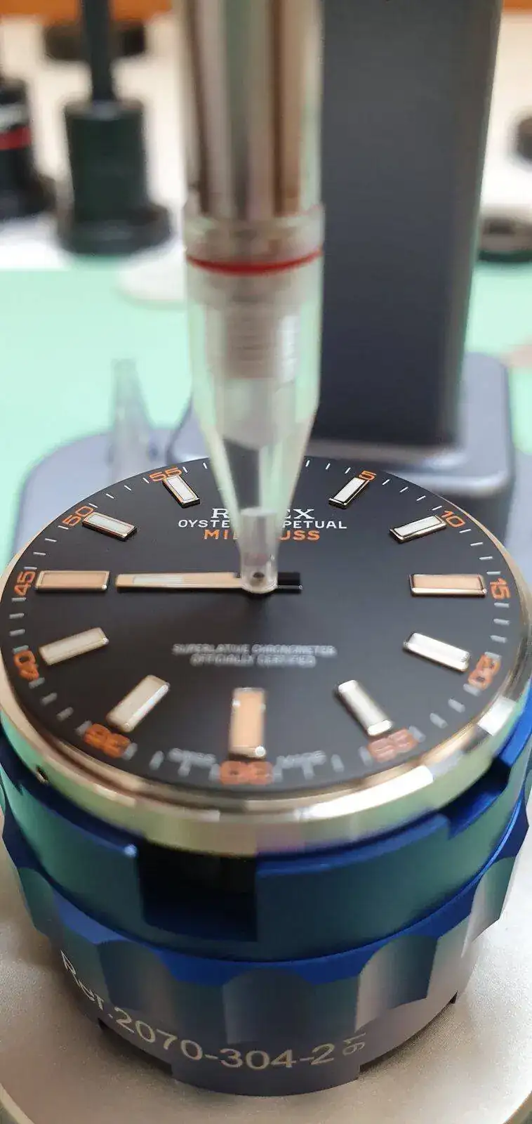

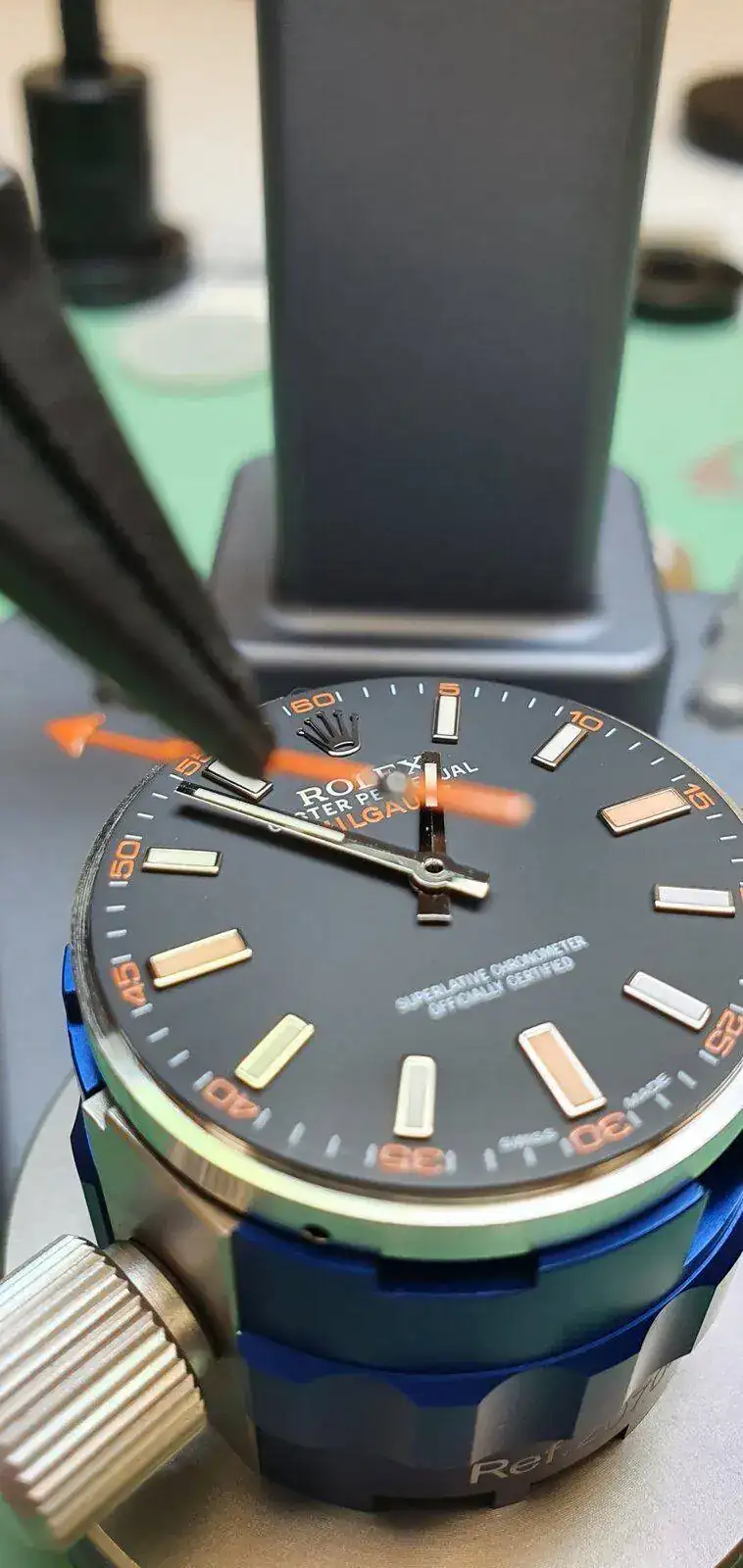

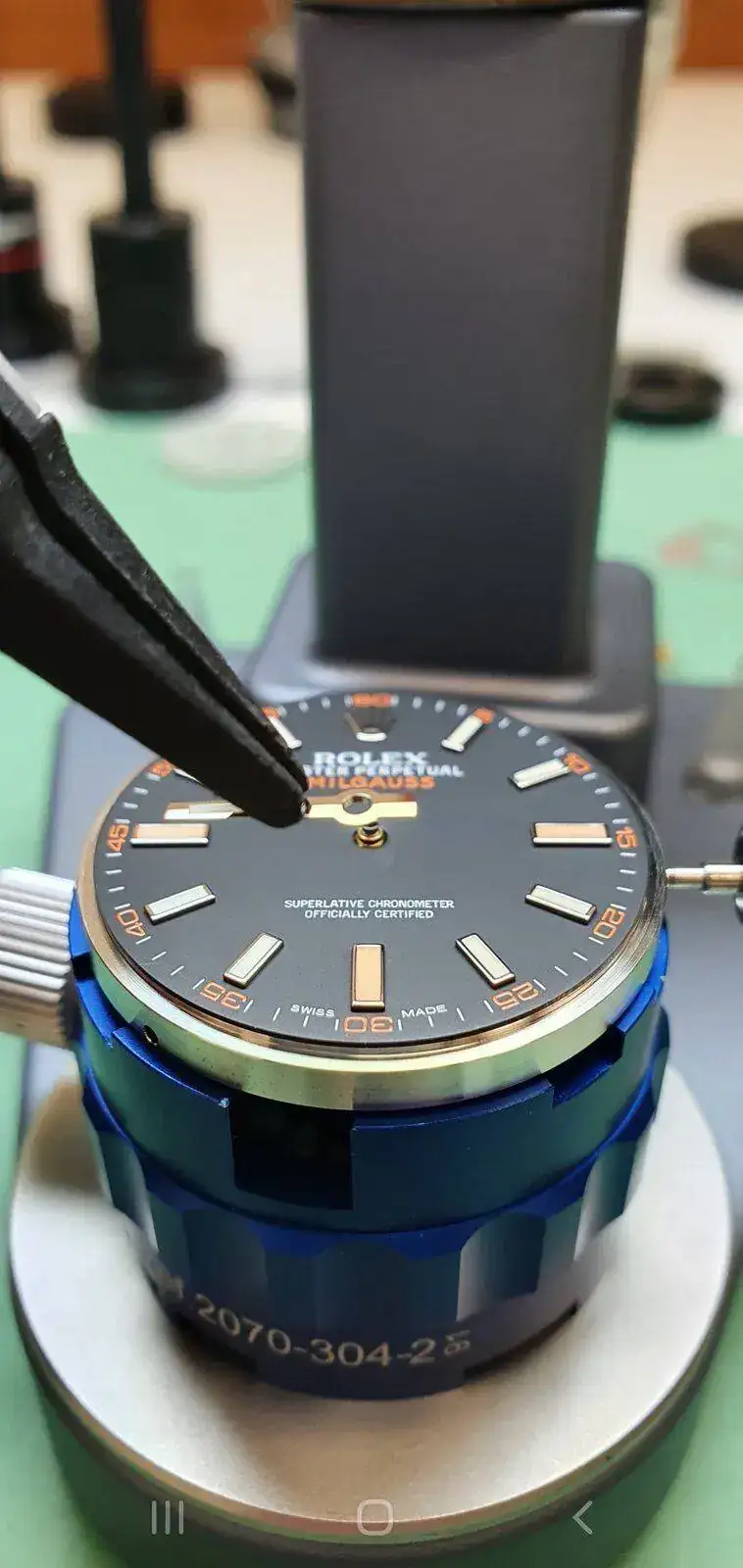

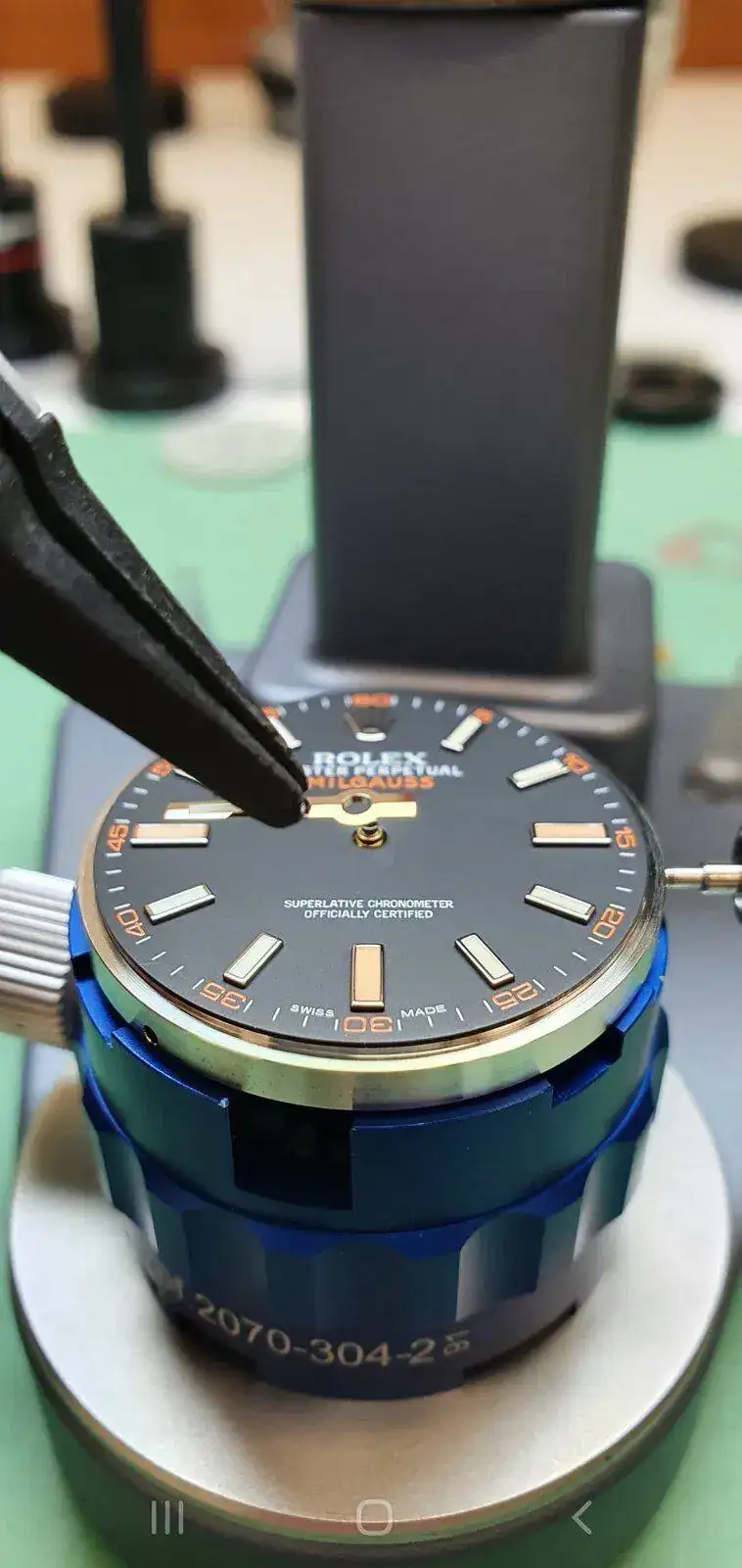

...montamos esfera

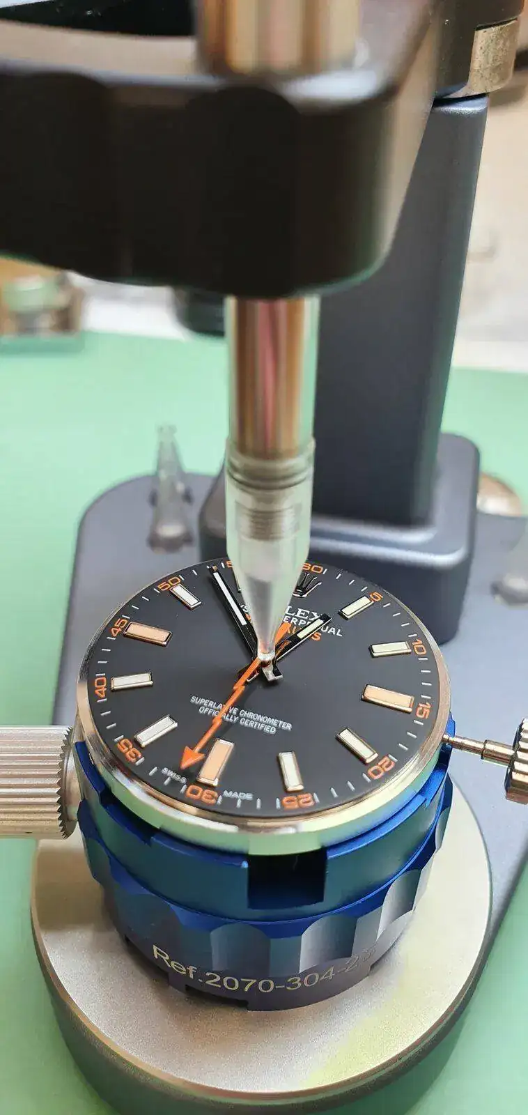

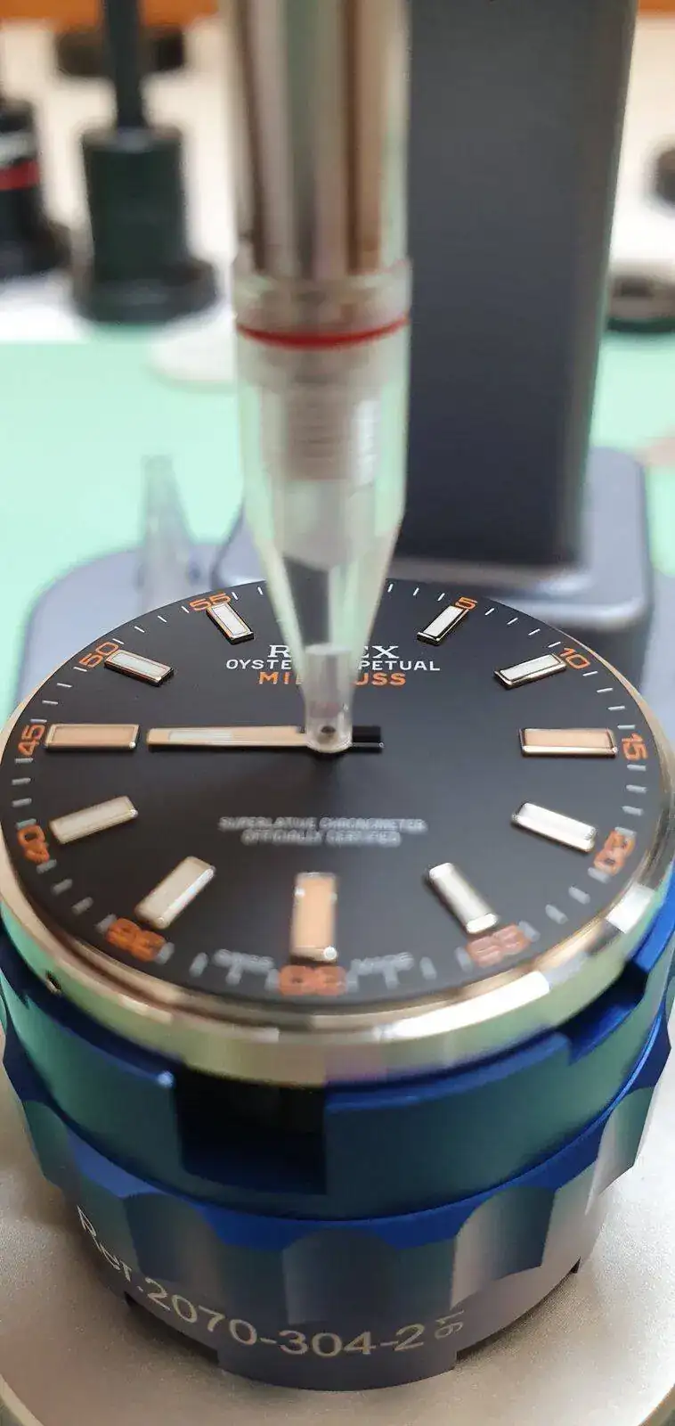

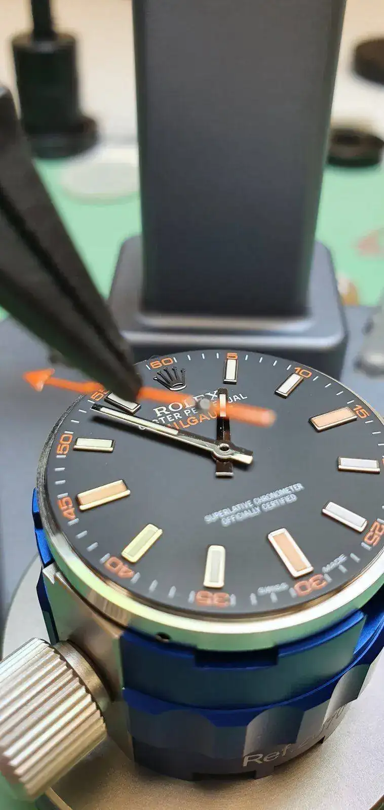

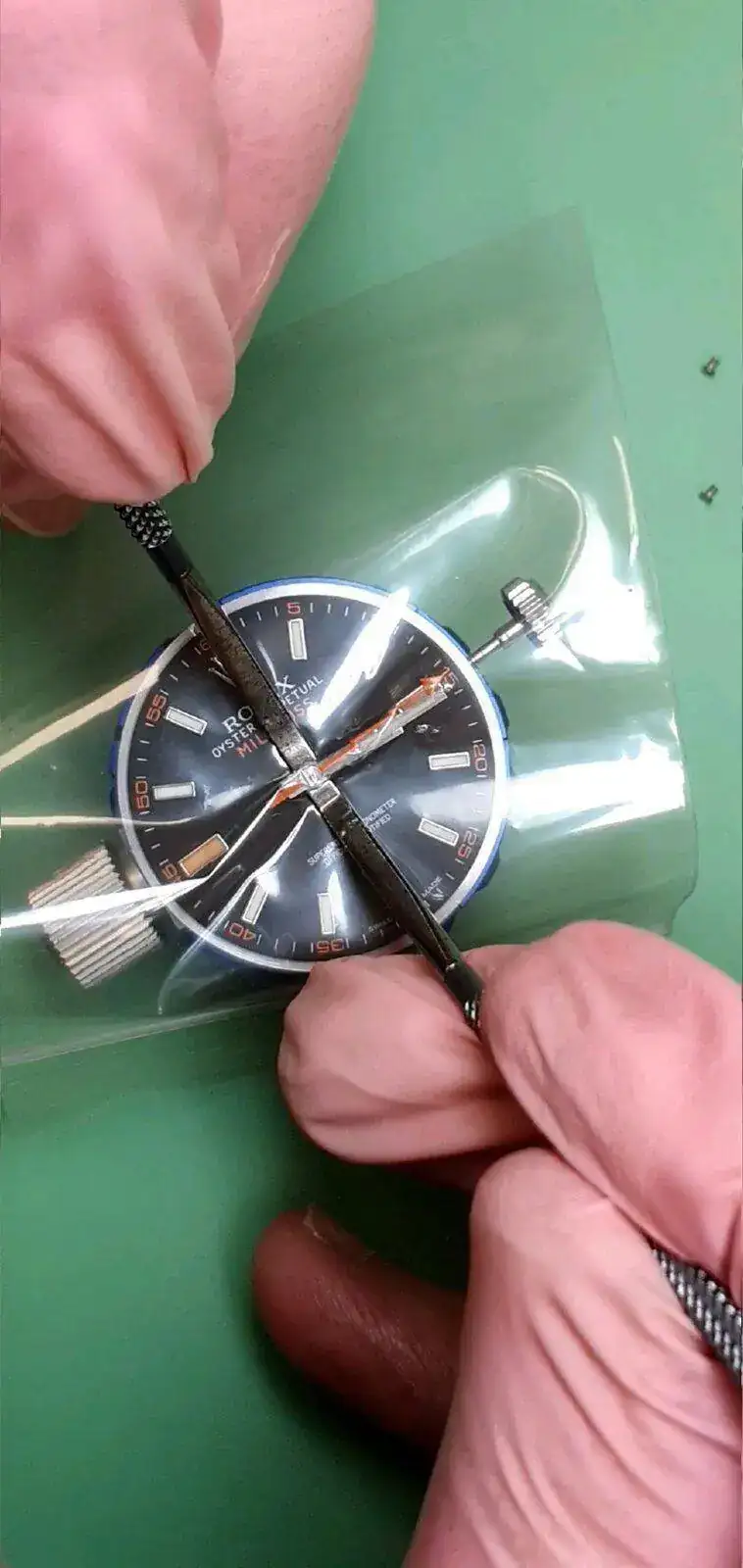

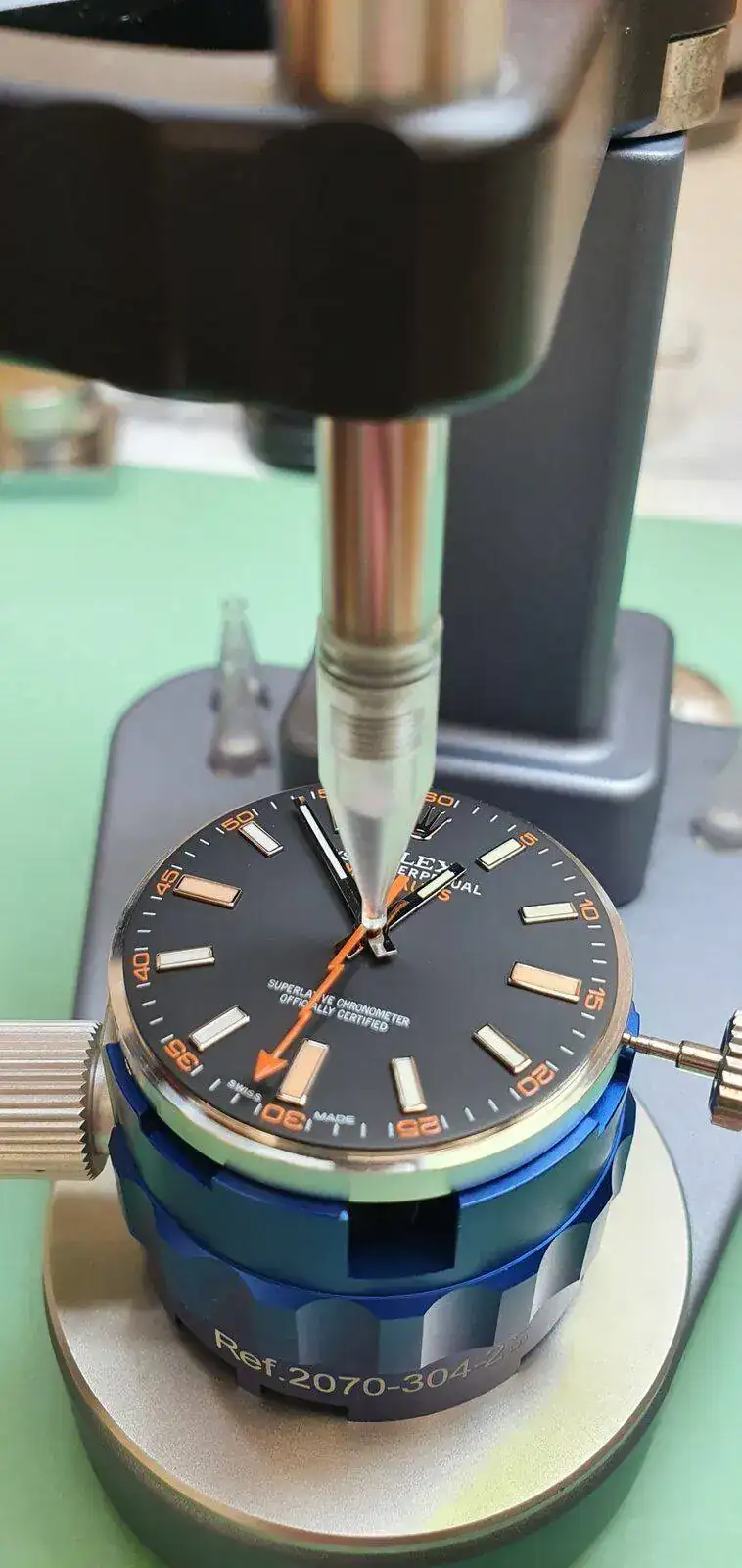

..y programamos agujas...
....montamos y aceitamos el sistema automático y listo

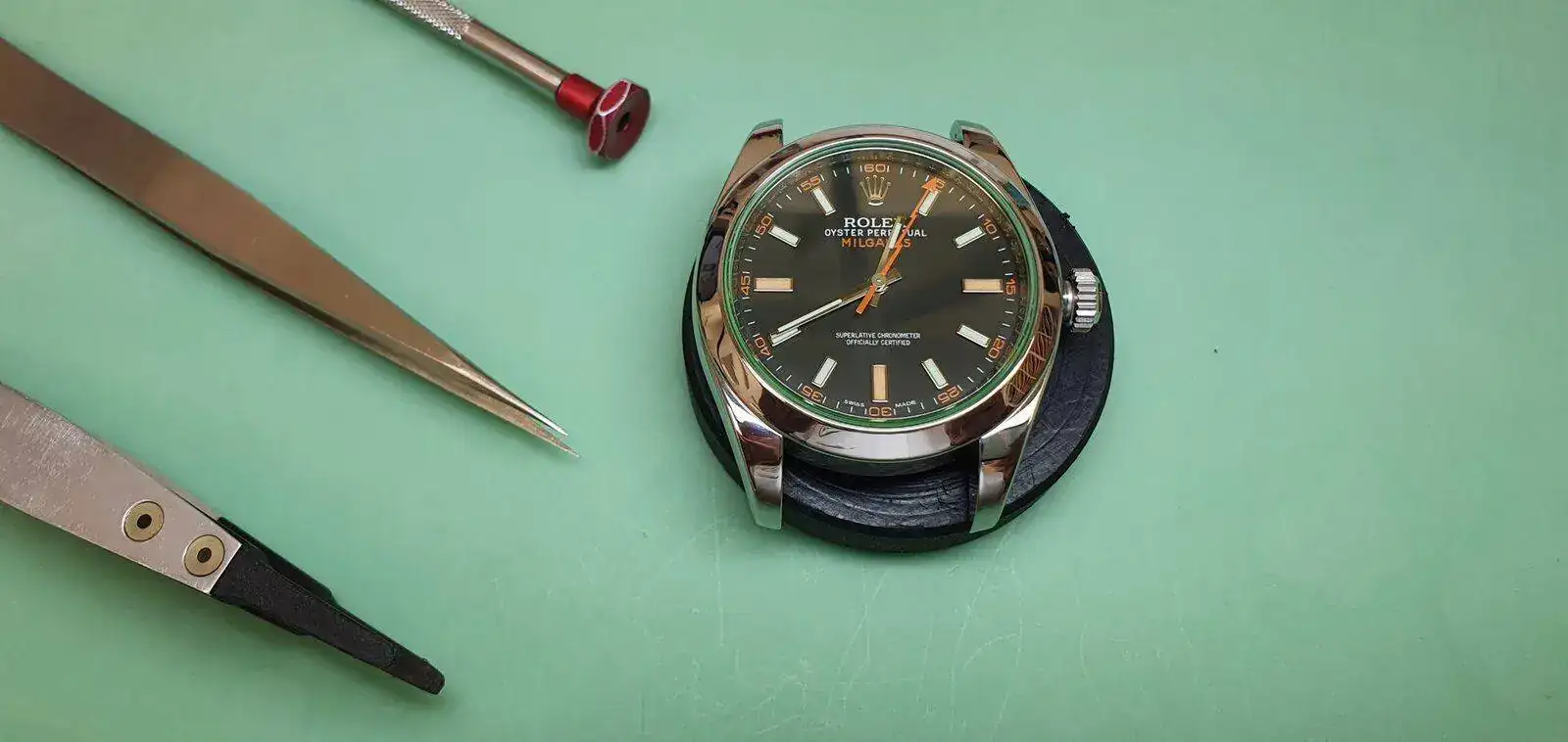

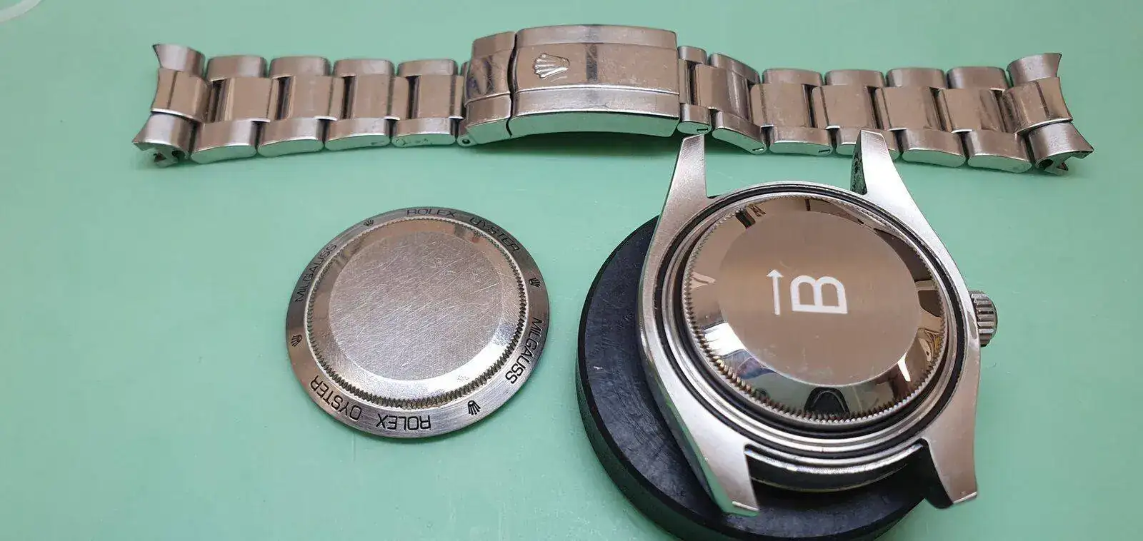

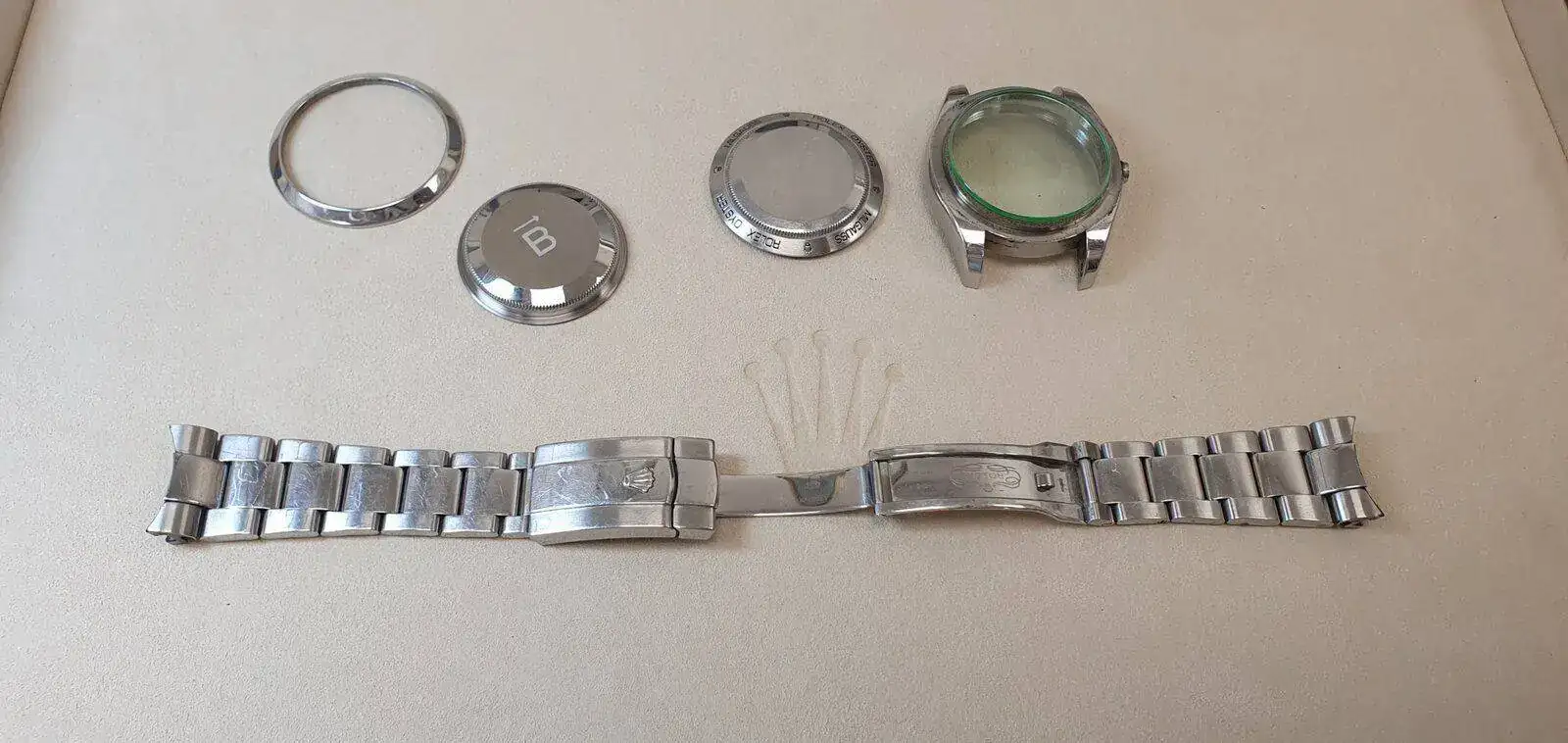

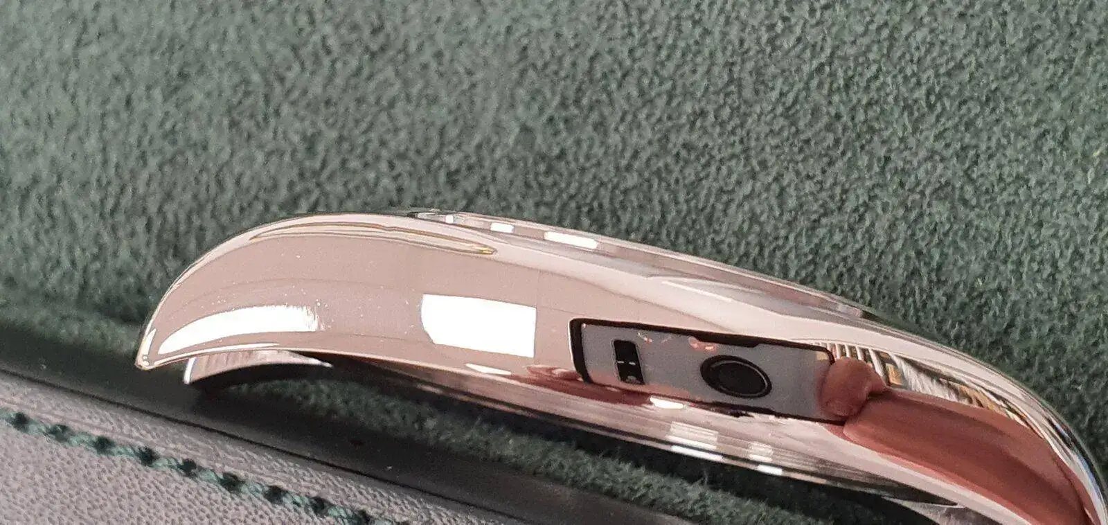

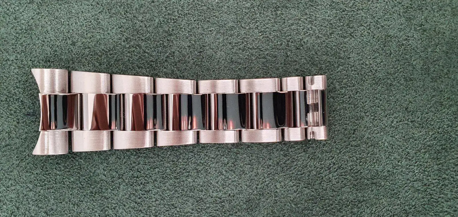

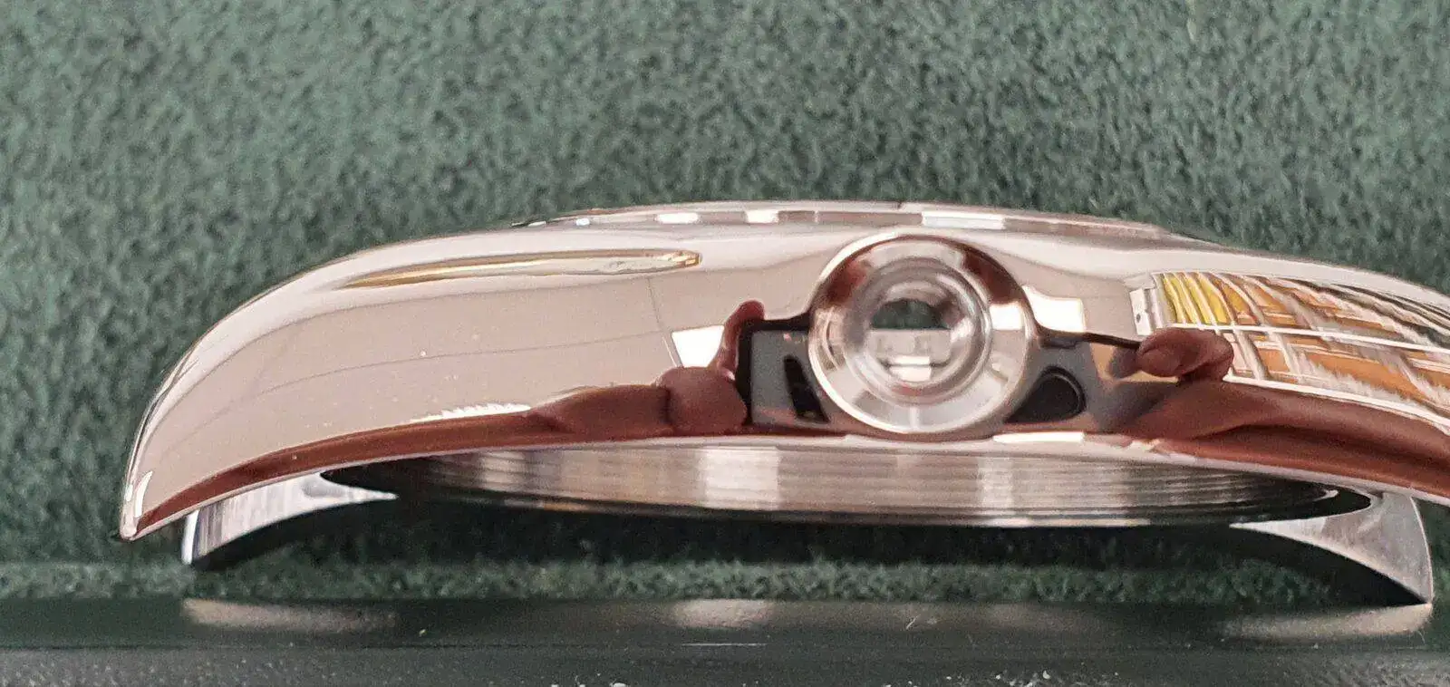

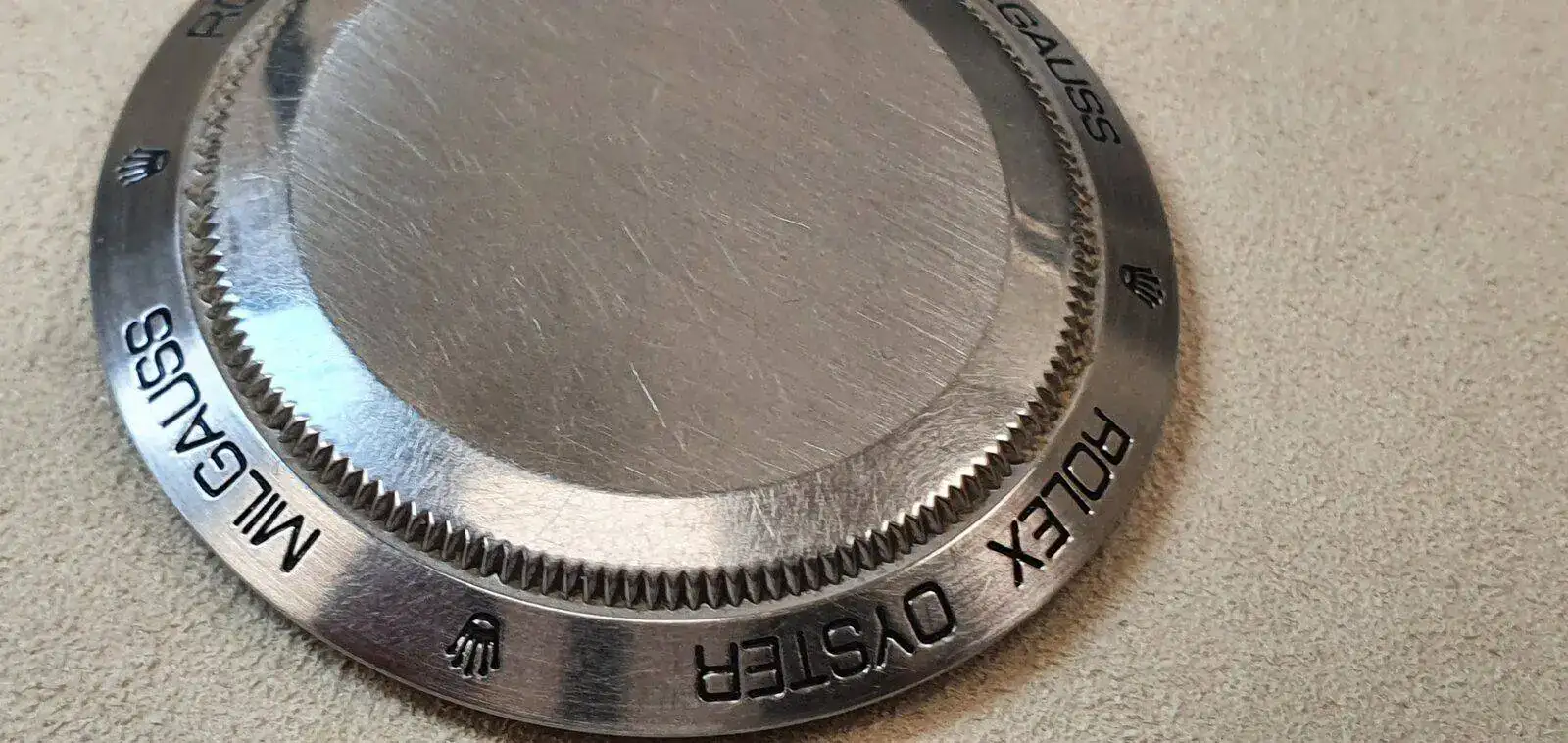

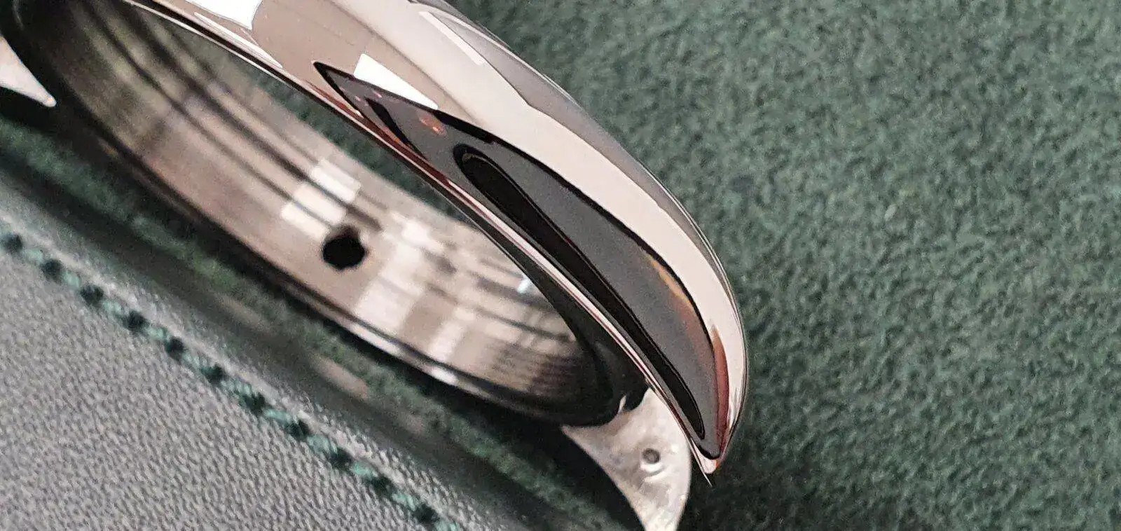

...y ahora...vamos con la caja...
....y como siempre, con paciencia y cariño...

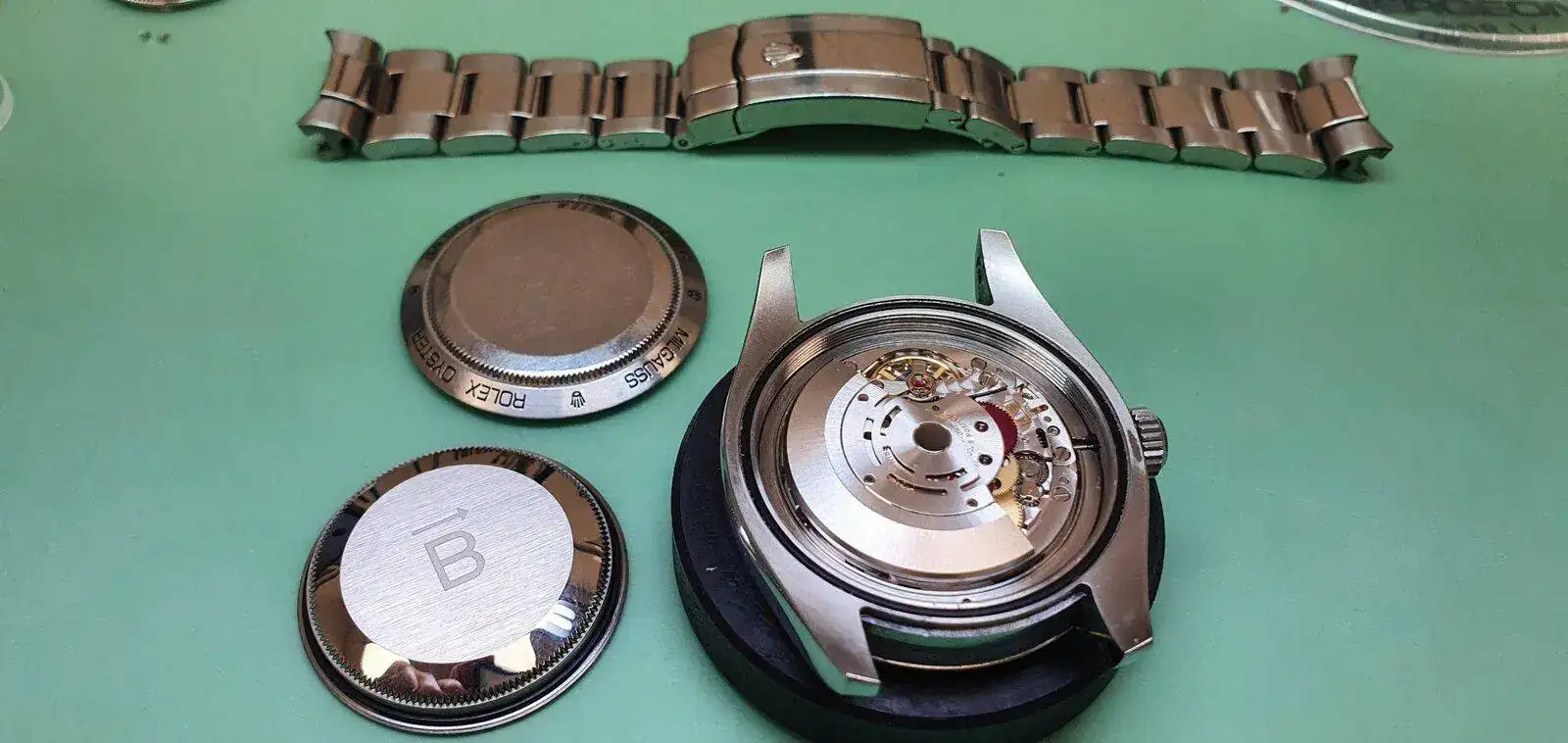

...y entre el aquí y el ahora pues ya paso otra más...se monta caja .....

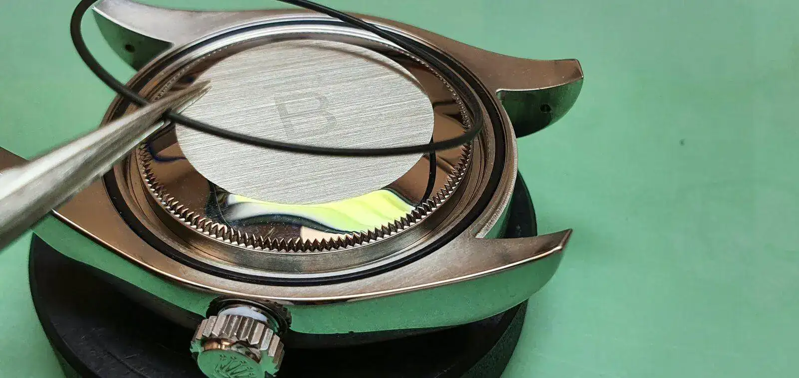

Prueba de hermeticidad....y encajado final...
..y hasta aquí la apnea del Rolex Milgauss.

Qué pasada, me ha impresionado cómo recuperaste el brillo del pulido. Una pasada, gracias por la fotos y el reportaje :ok:

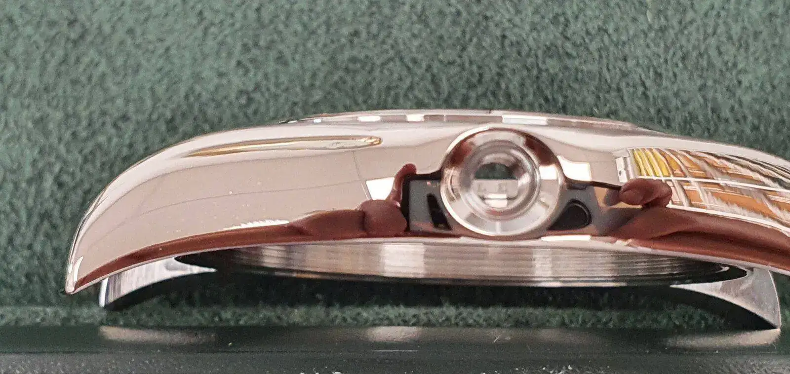

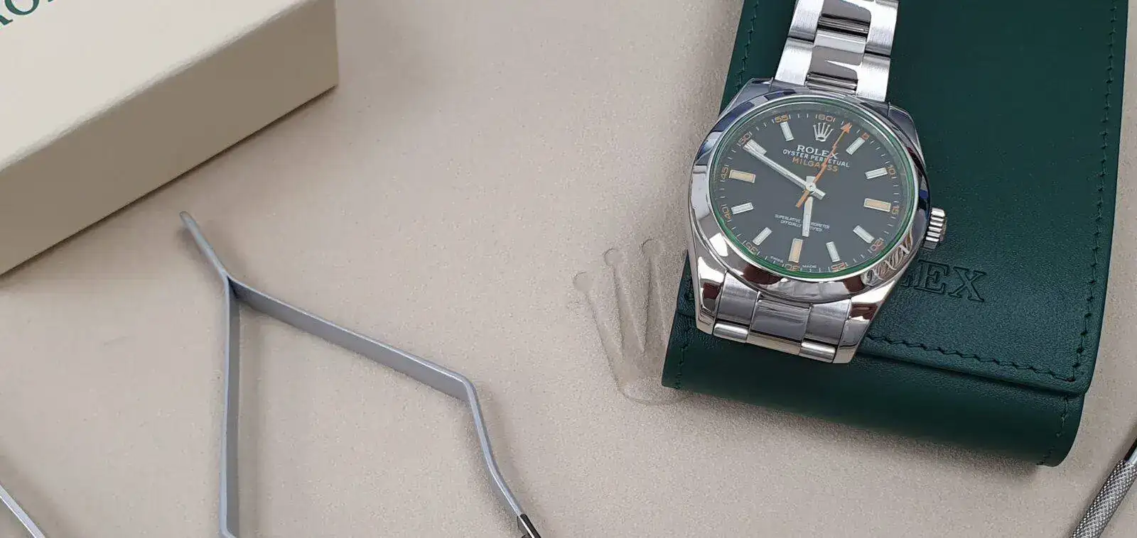

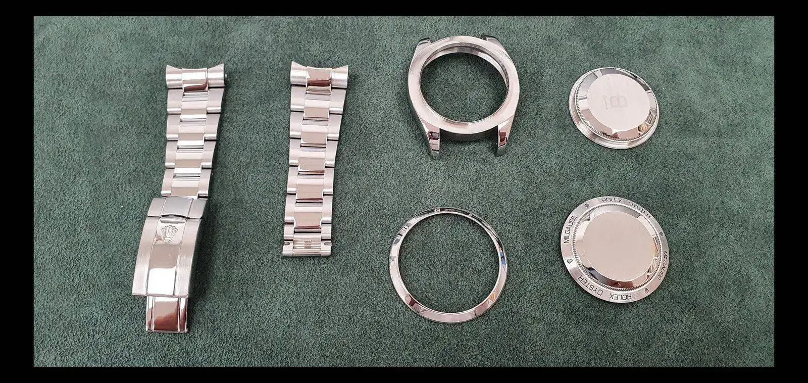

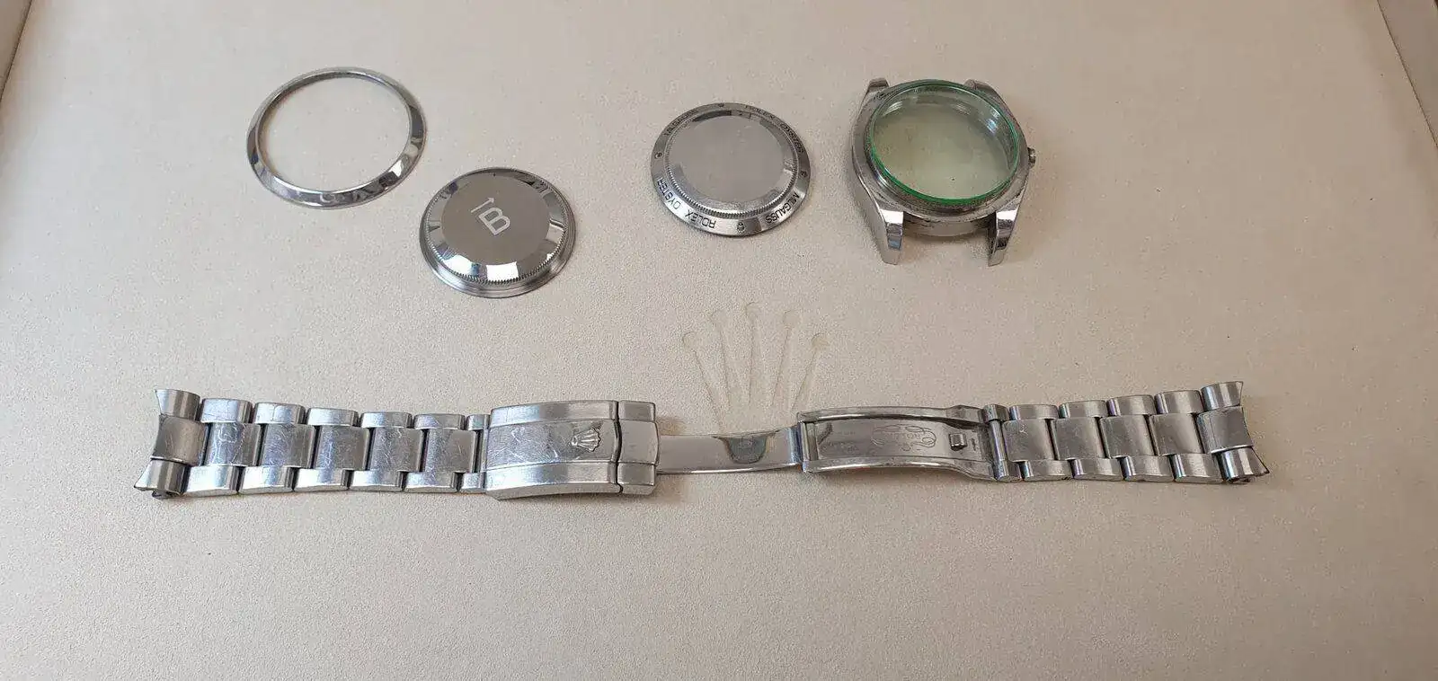

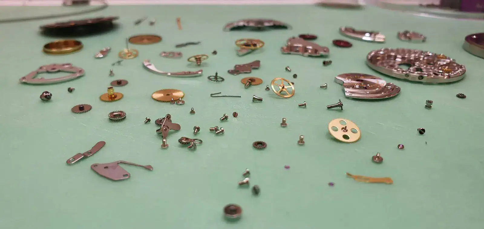

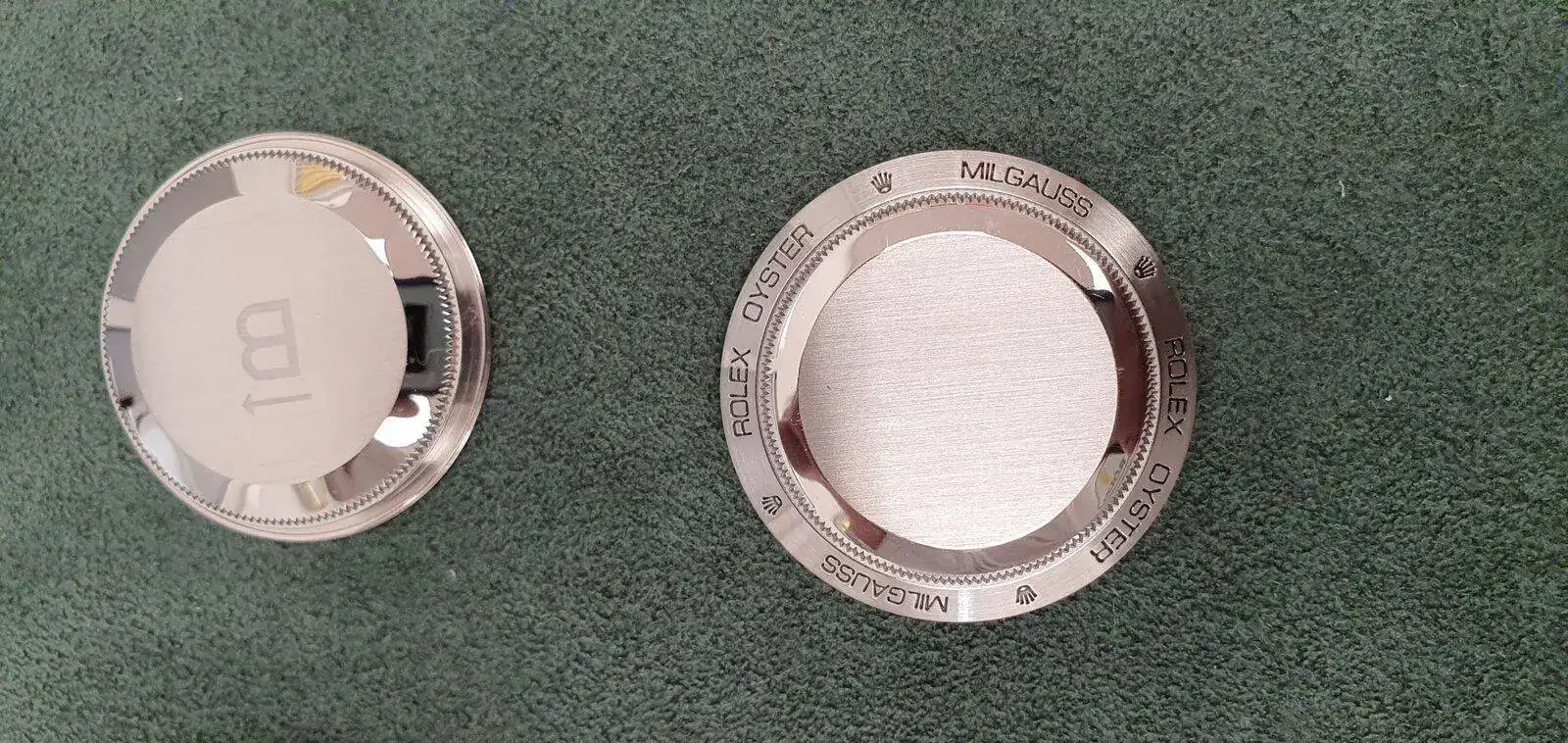

Vamos a bucear....Ver el archivos adjunto 2362811
Ver el archivos adjunto 2362810
Ver el archivos adjunto 2362809

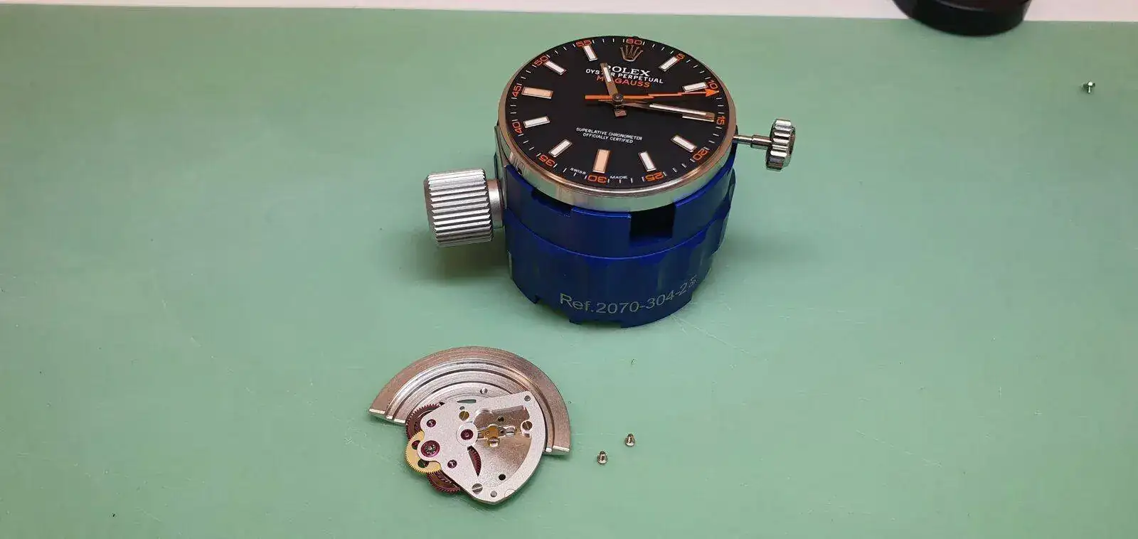

Ver el archivos adjunto 2362812

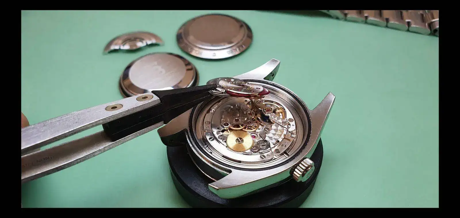

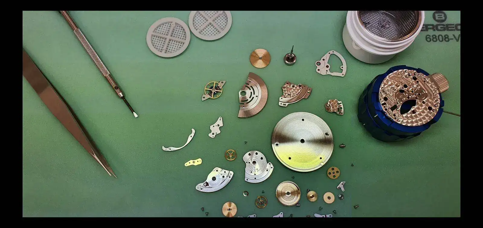

Ver el archivos adjunto 2362814
Ver el archivos adjunto 2362813

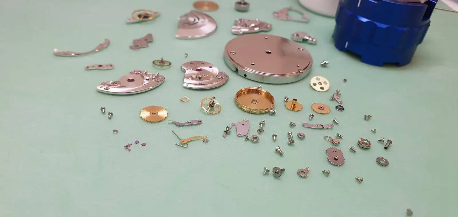

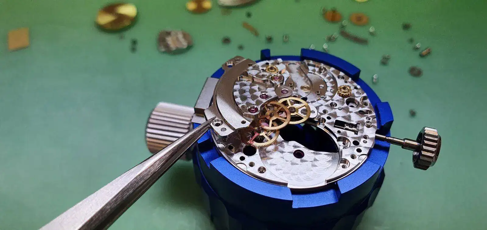

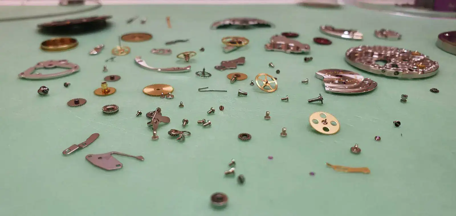

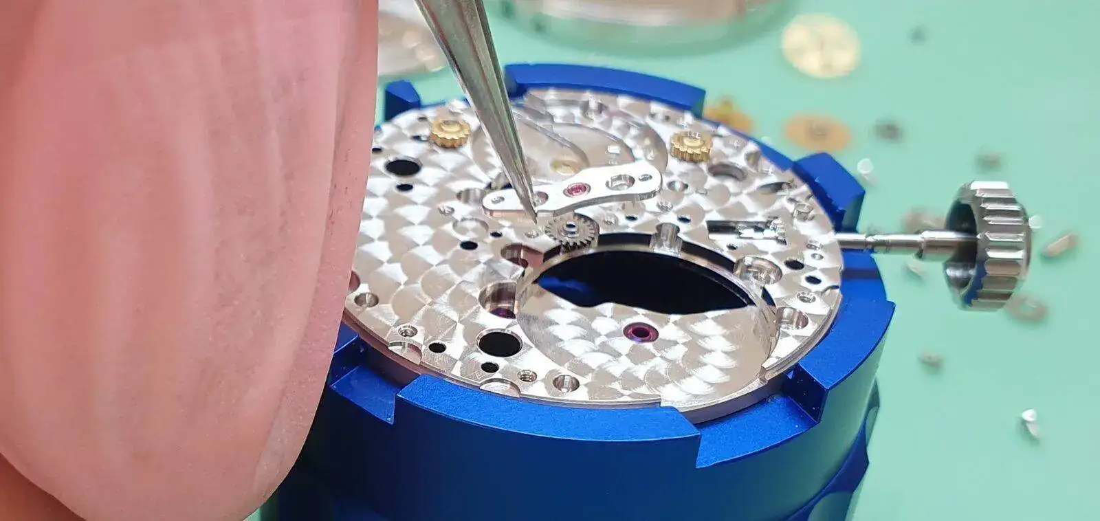

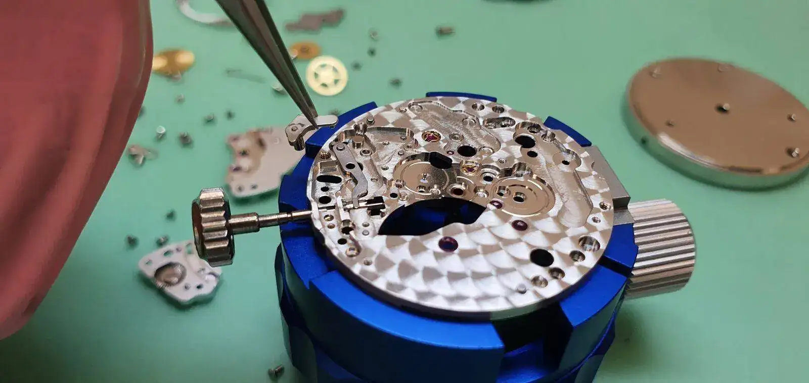

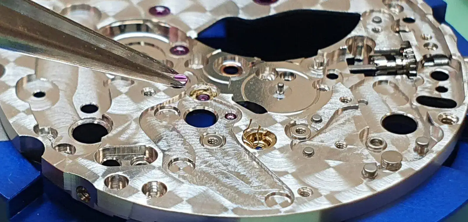

Ver el archivos adjunto 2362825
Ver el archivos adjunto 2362824
Ver el archivos adjunto 2362822Ver el archivos adjunto 2362821...desmontar, analizar, comprobar juegos de altura y corregir..
Ver el archivos adjunto 2362819
Ver el archivos adjunto 2362818Ver el archivos adjunto 2362817

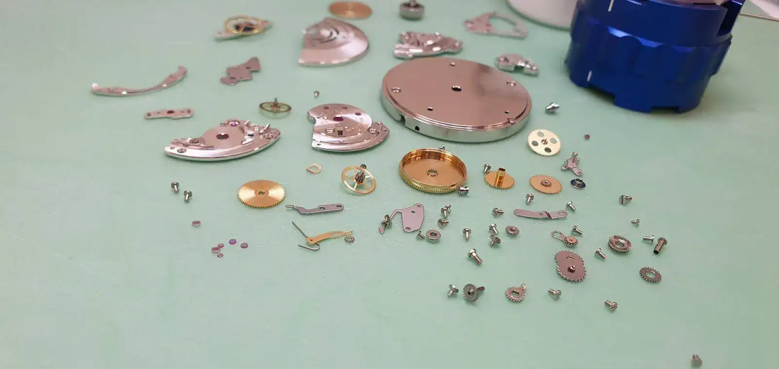

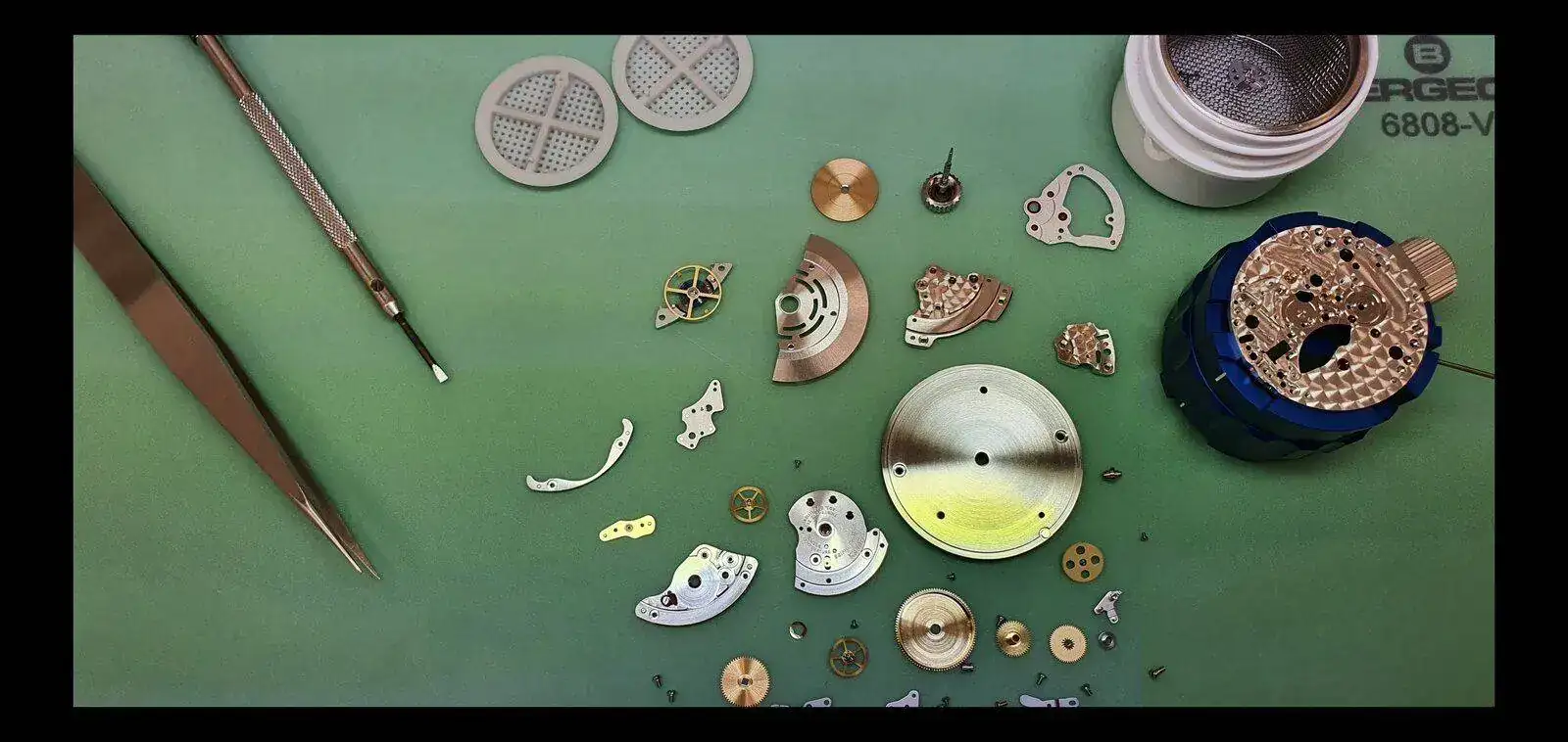

Ver el archivos adjunto 2362816
Ver el archivos adjunto 2362832

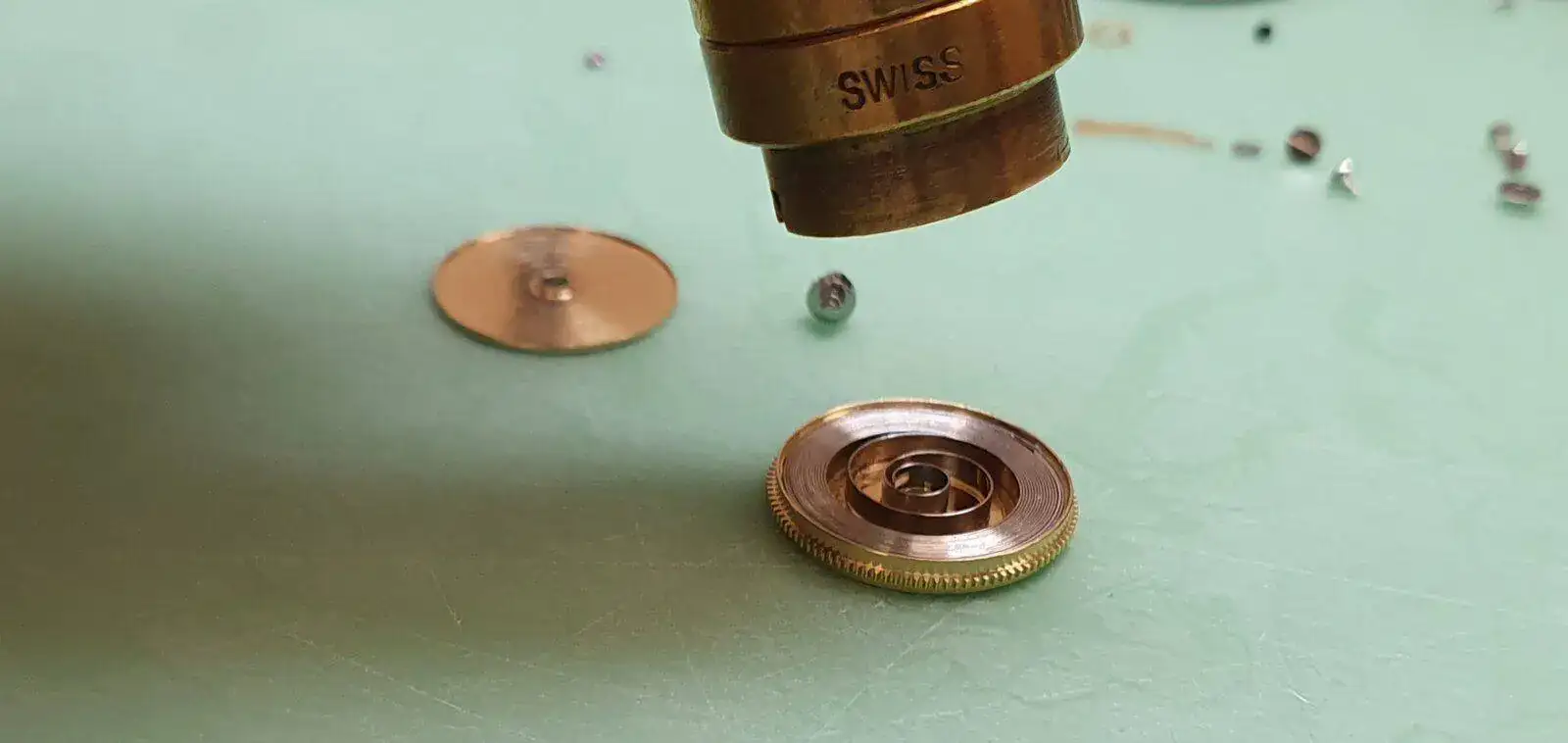

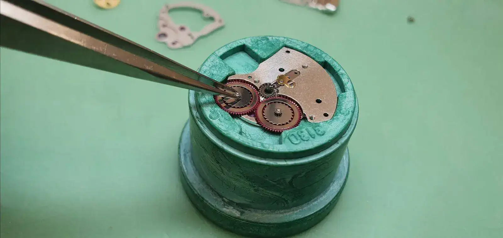

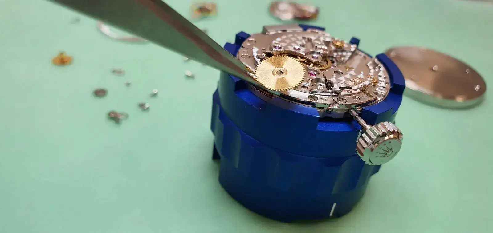

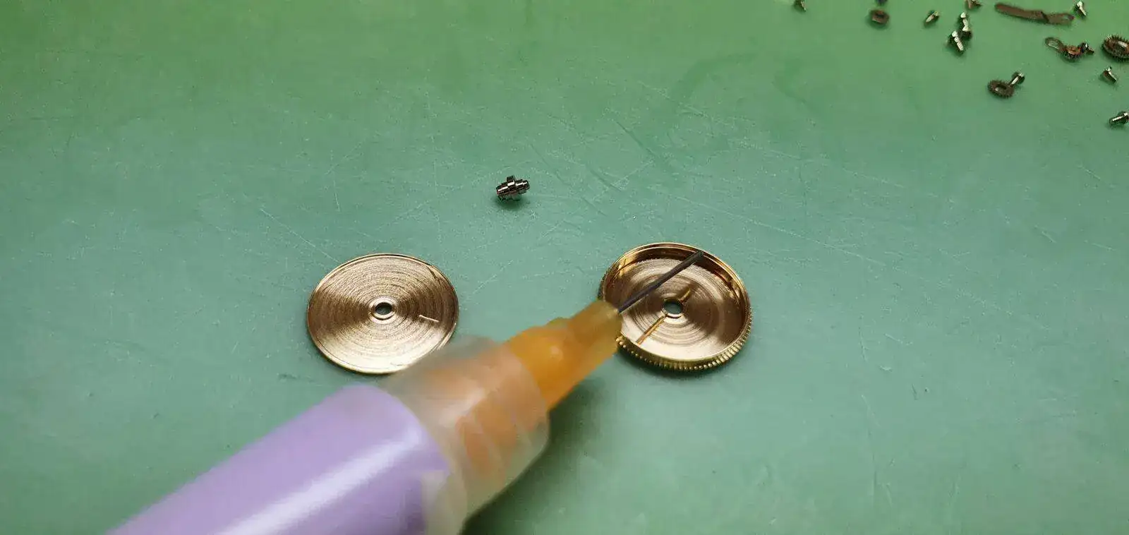

Ver el archivos adjunto 2362831

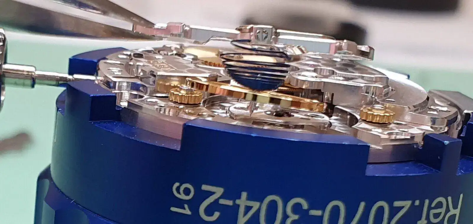

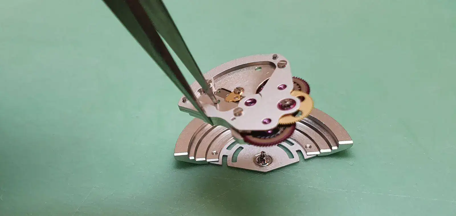

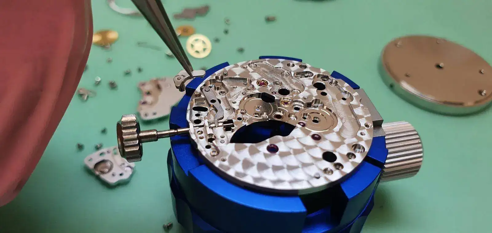

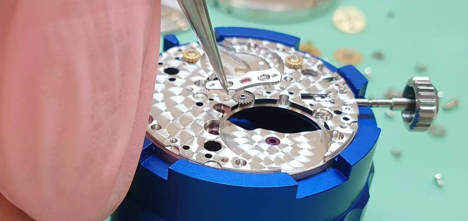

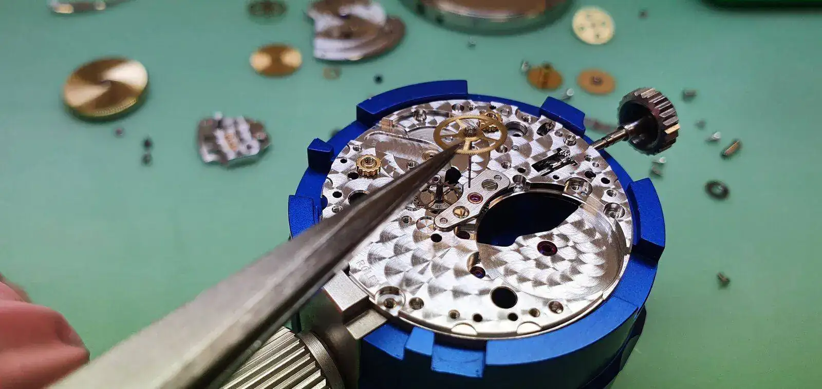

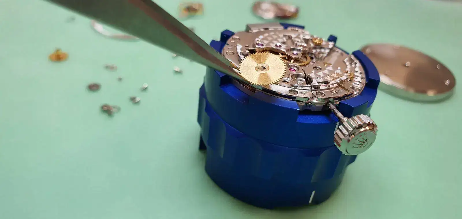

Ver el archivos adjunto 2362846Ver el archivos adjunto 2362845Ver el archivos adjunto 2362844Ver el archivos adjunto 2362843Ver el archivos adjunto 2362841Ver el archivos adjunto 2362840Ver el archivos adjunto 2362838Ver el archivos adjunto 2362836

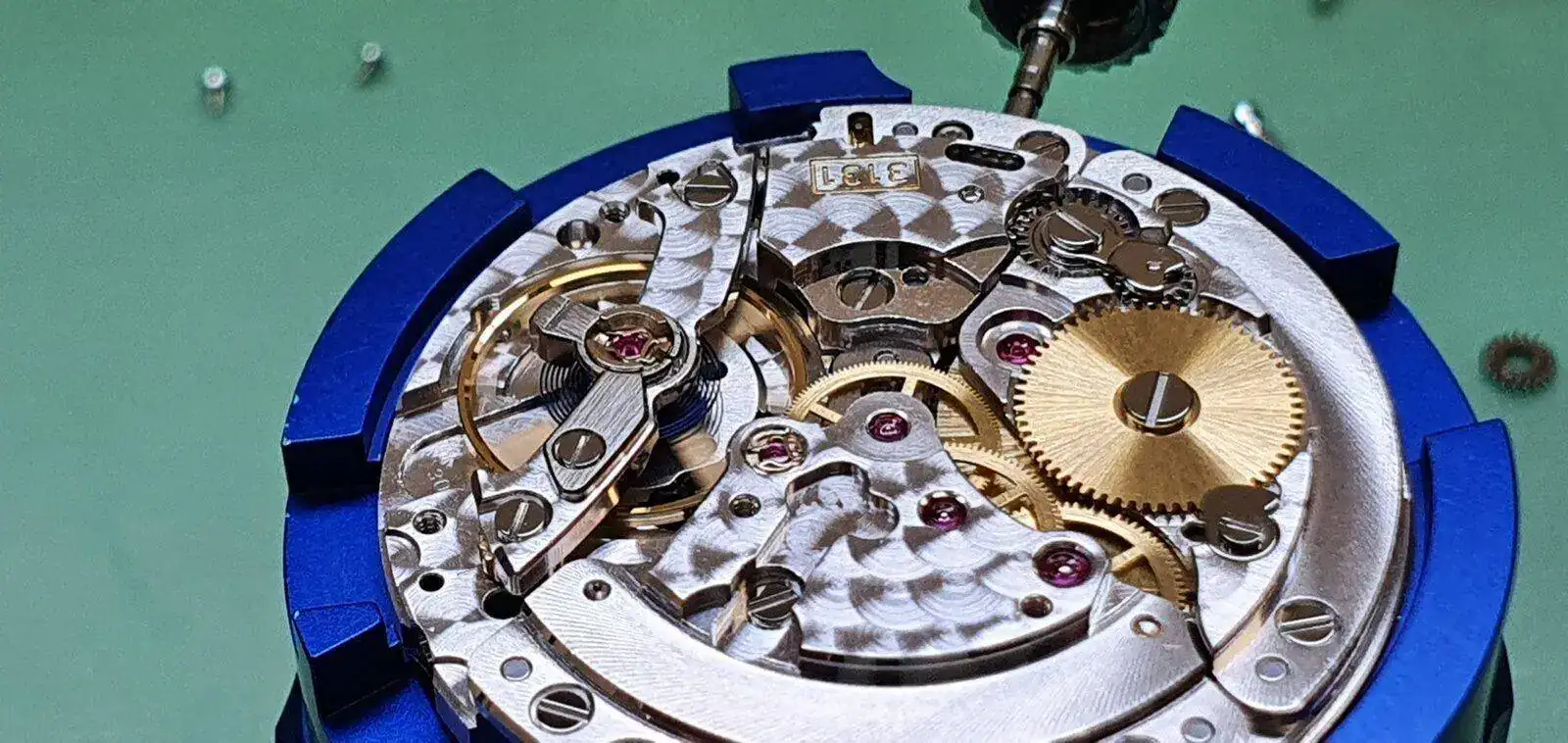

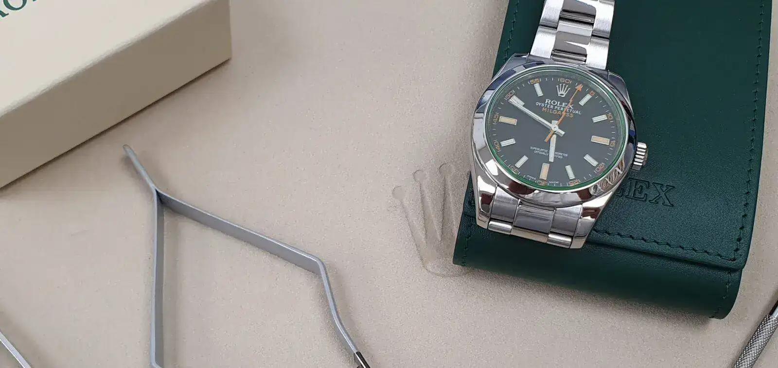

Ver el archivos adjunto 2362847

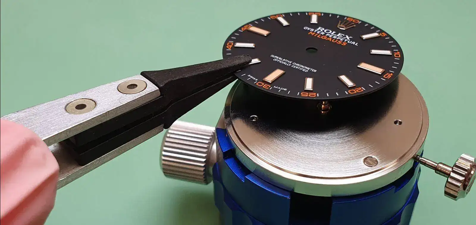

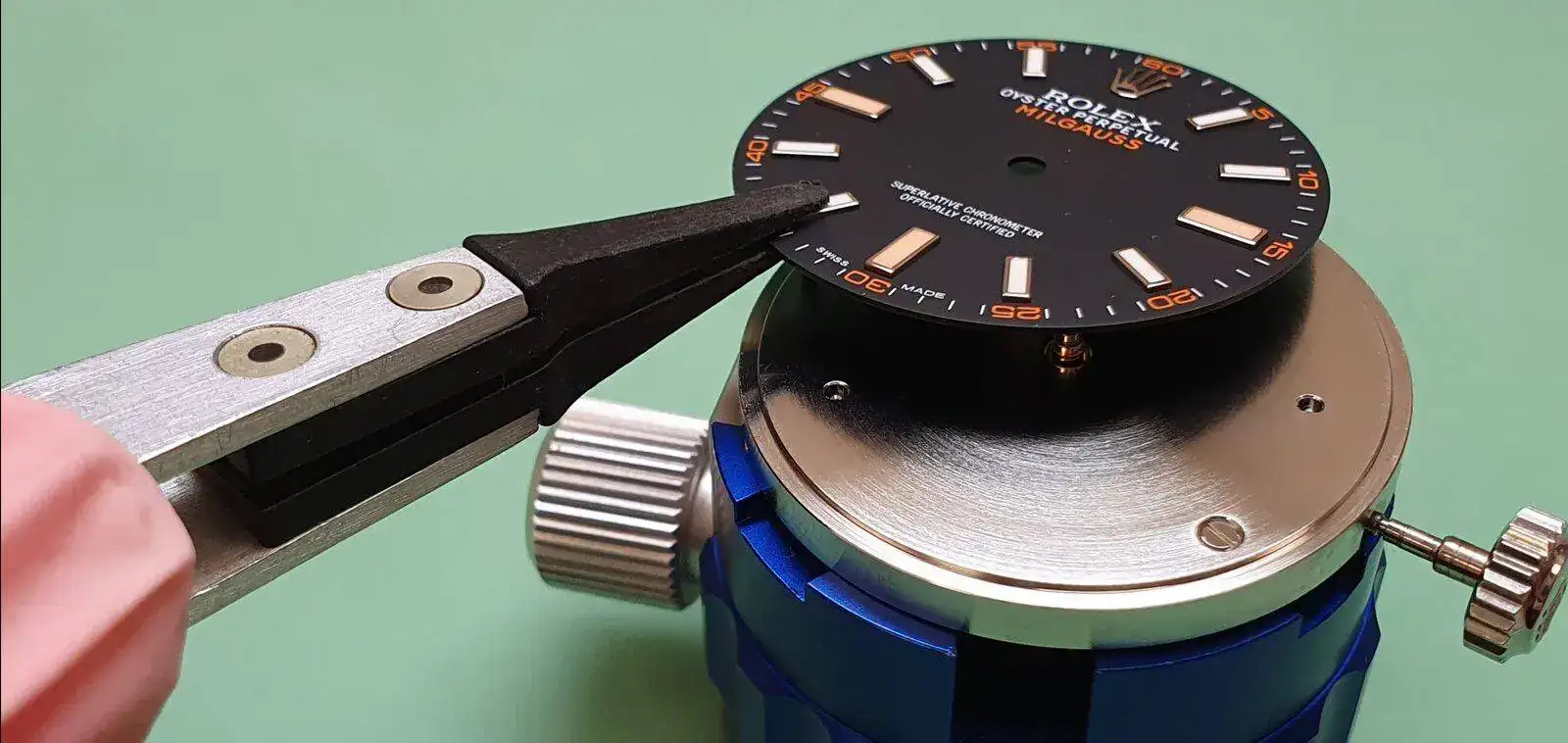

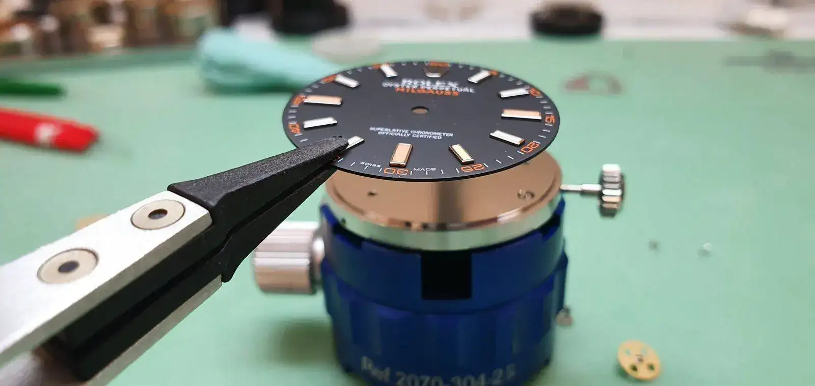

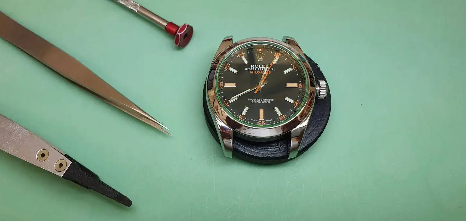

...montamos esfera
Ver el archivos adjunto 2362848

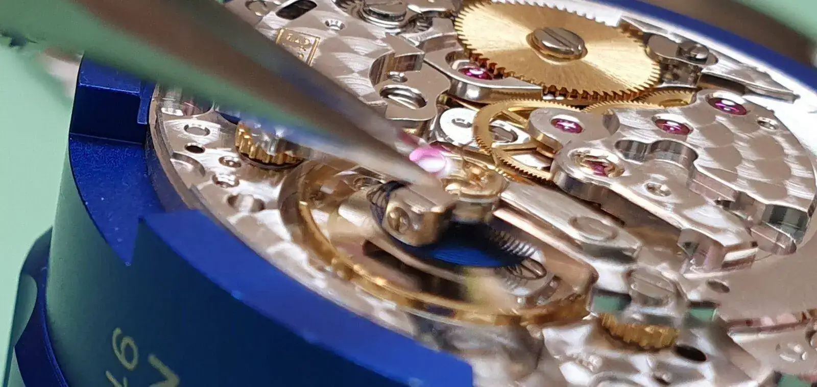

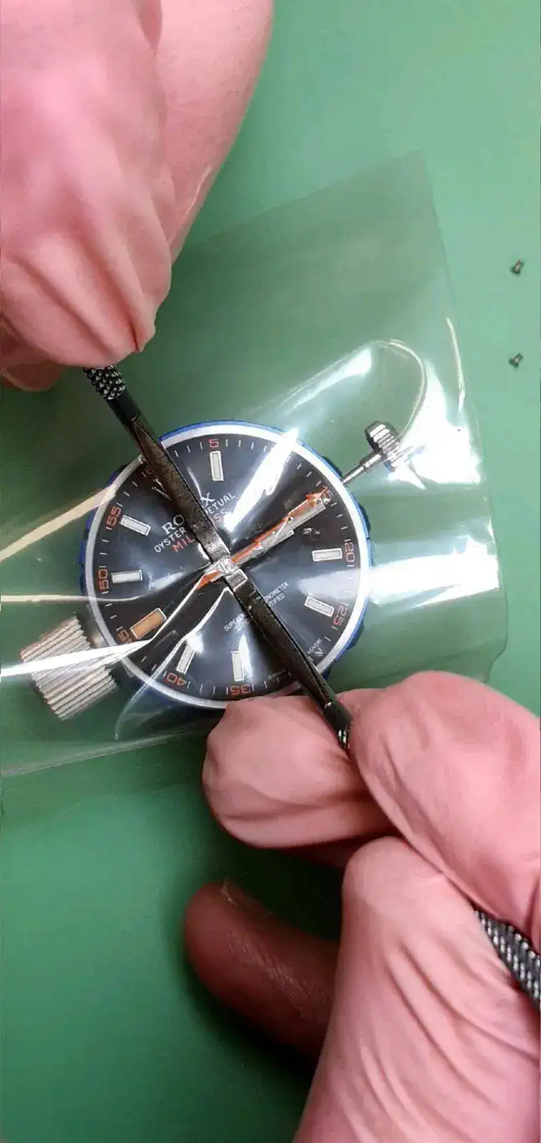

Ver el archivos adjunto 2362854
Ver el archivos adjunto 2362853Ver el archivos adjunto 2362852Ver el archivos adjunto 2362850Ver el archivos adjunto 2362849

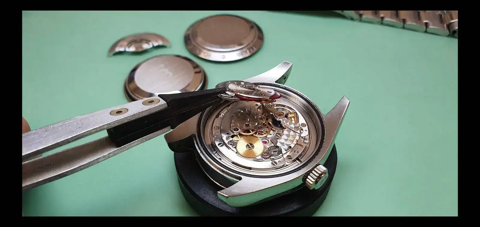

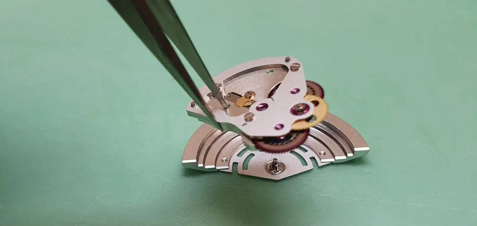

Ver el archivos adjunto 2362858Ver el archivos adjunto 2362856

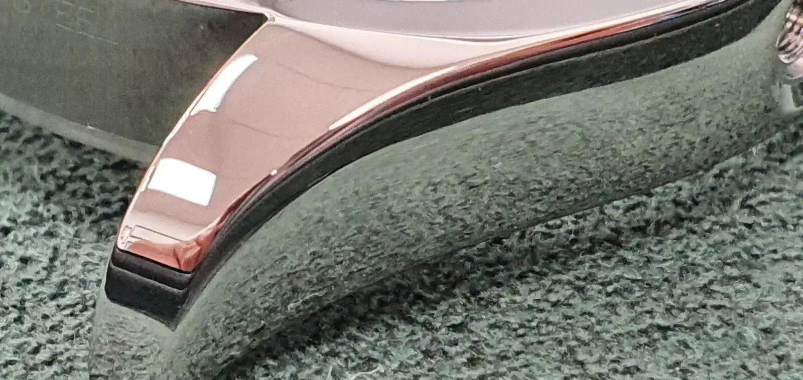

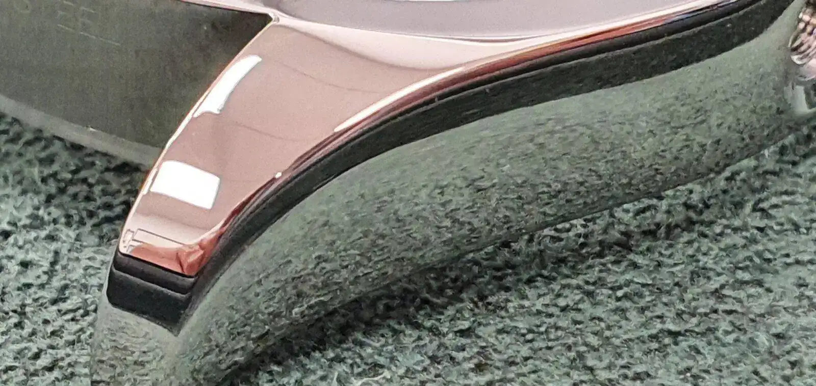

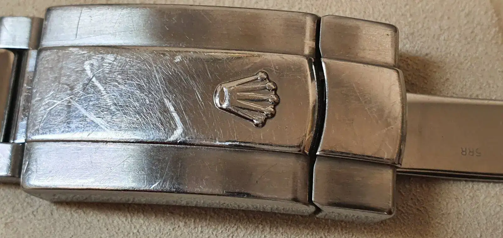

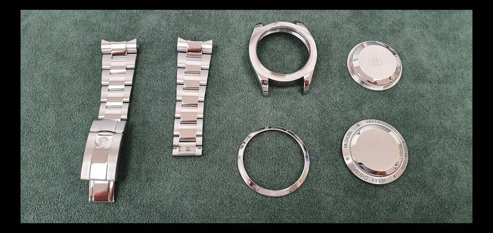

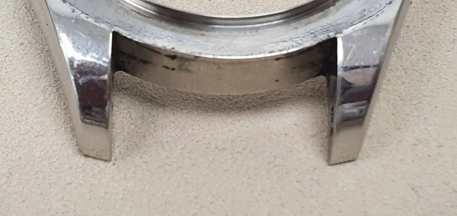

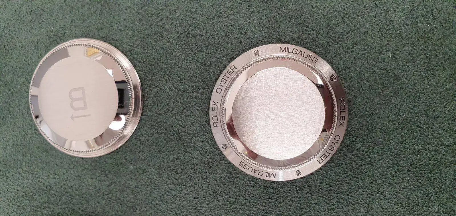

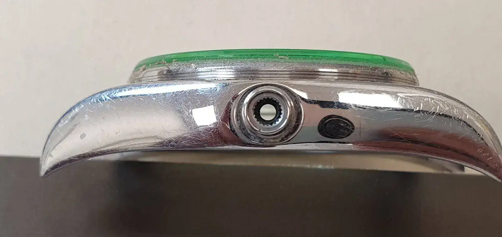

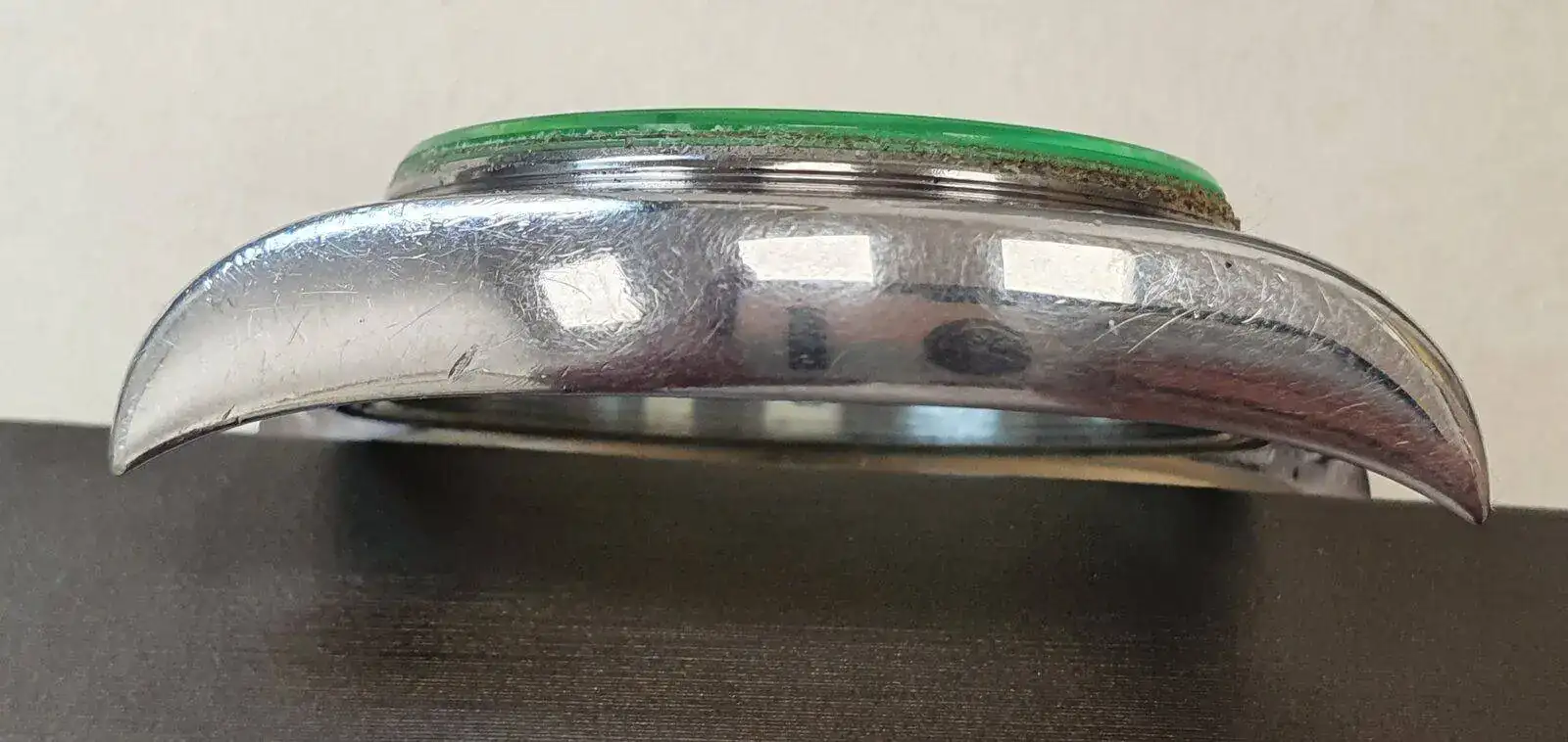

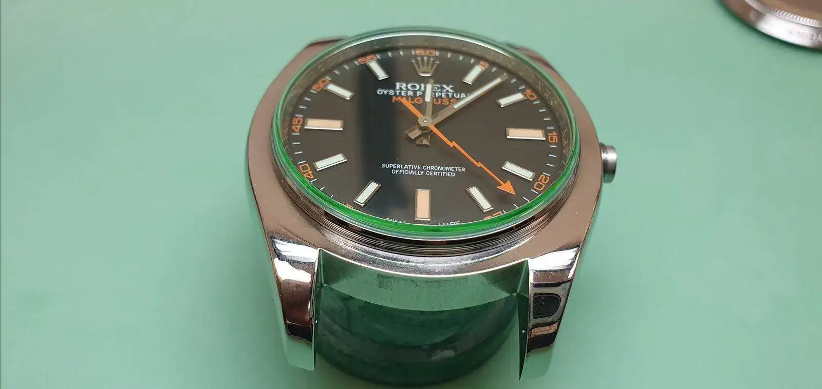

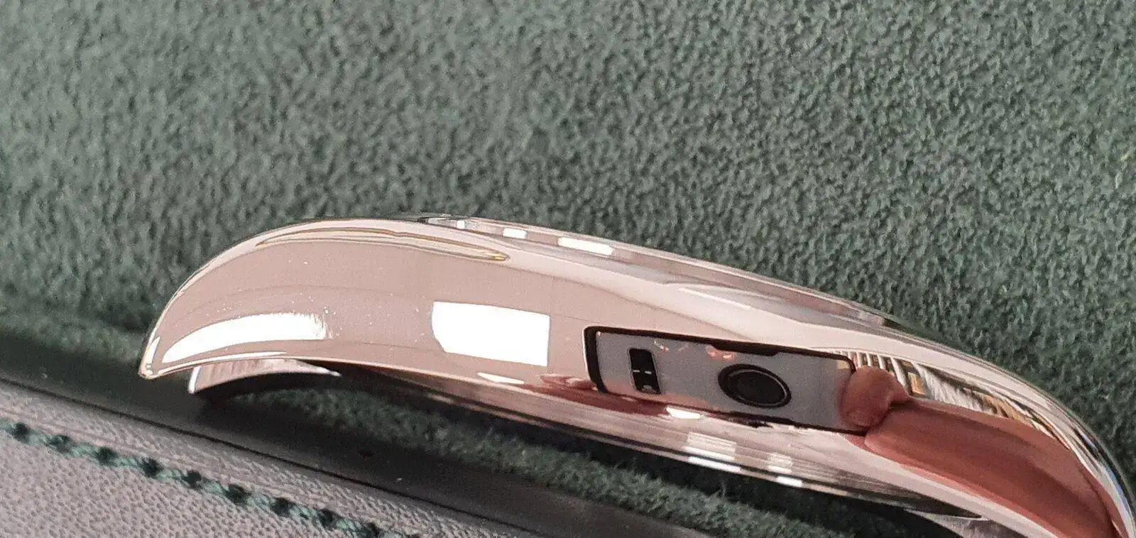

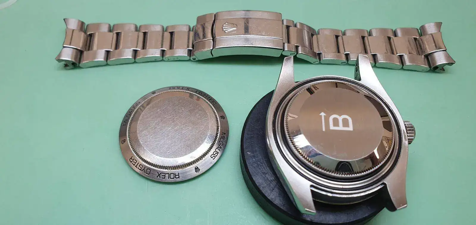

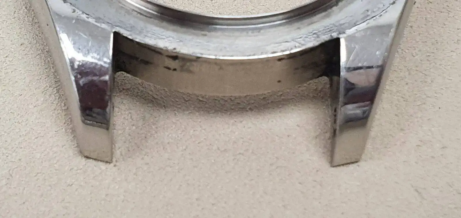

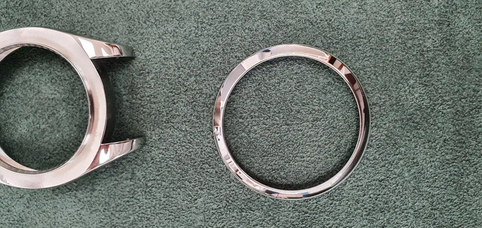

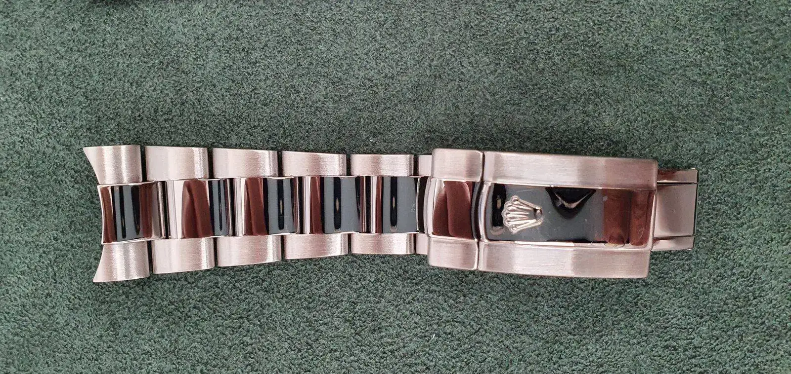

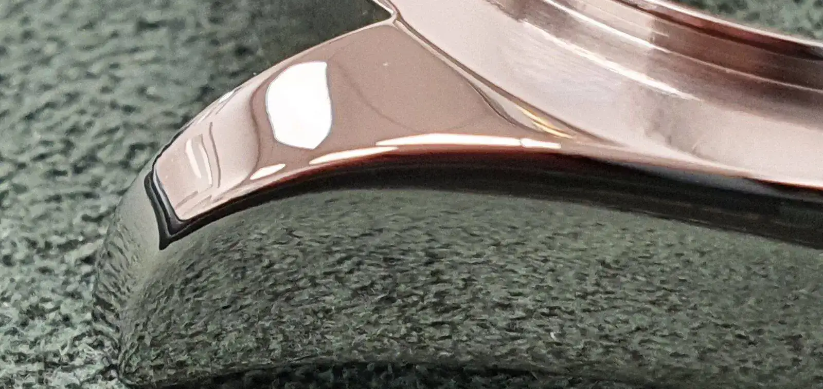

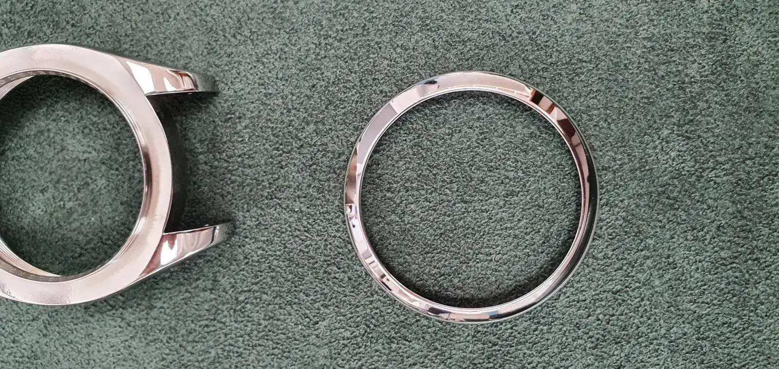

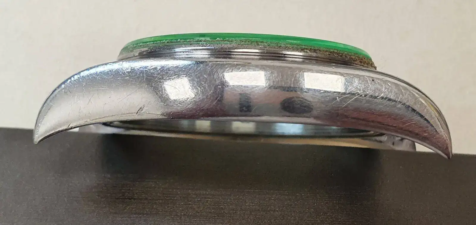

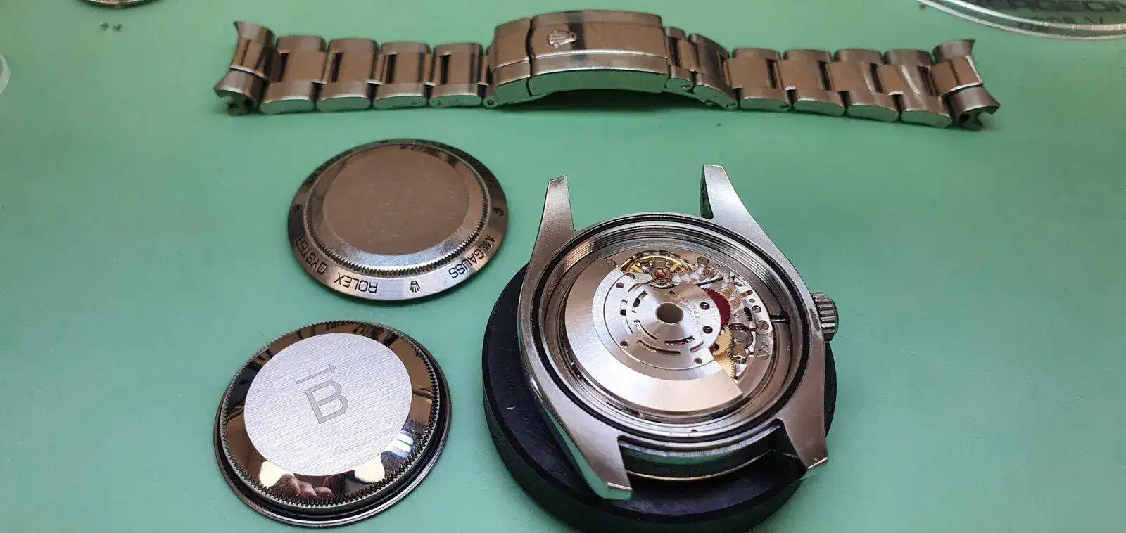

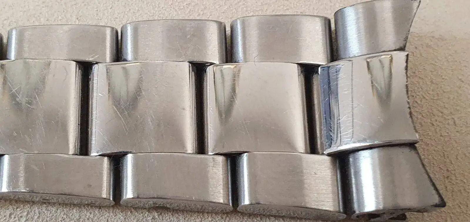

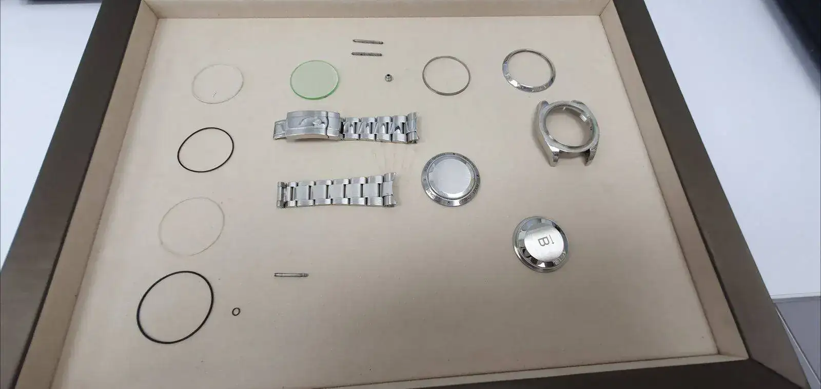

Ver el archivos adjunto 2362862 ...y ahora...vamos con la caja...
Ver el archivos adjunto 2362876Ver el archivos adjunto 2362875Ver el archivos adjunto 2362874Ver el archivos adjunto 2362873Ver el archivos adjunto 2362868Ver el archivos adjunto 2362867Ver el archivos adjunto 2362865Ver el archivos adjunto 2362864

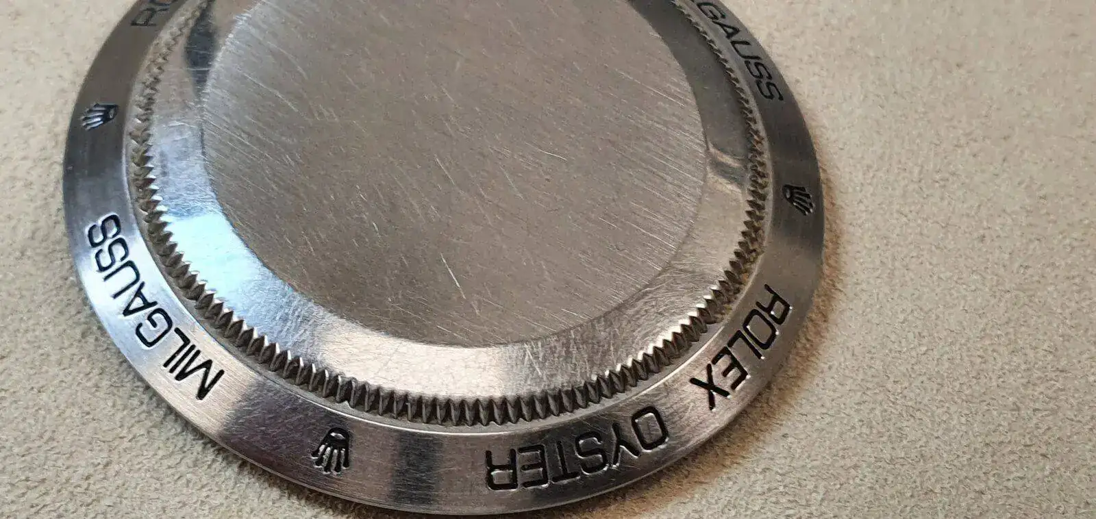

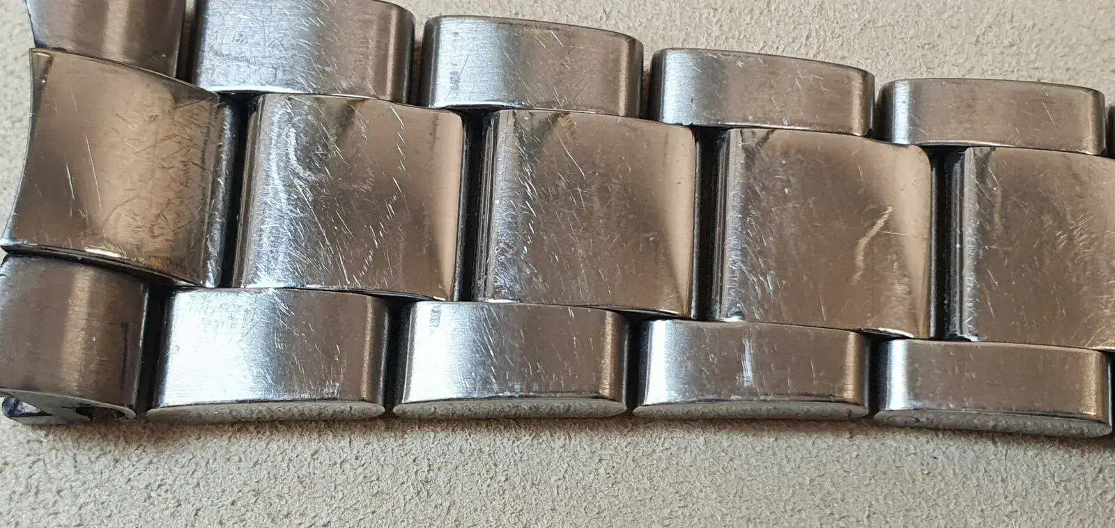

Ver el archivos adjunto 2362889Ver el archivos adjunto 2362888Ver el archivos adjunto 2362887Ver el archivos adjunto 2362886
Ver el archivos adjunto 2362898
Ver el archivos adjunto 2362895

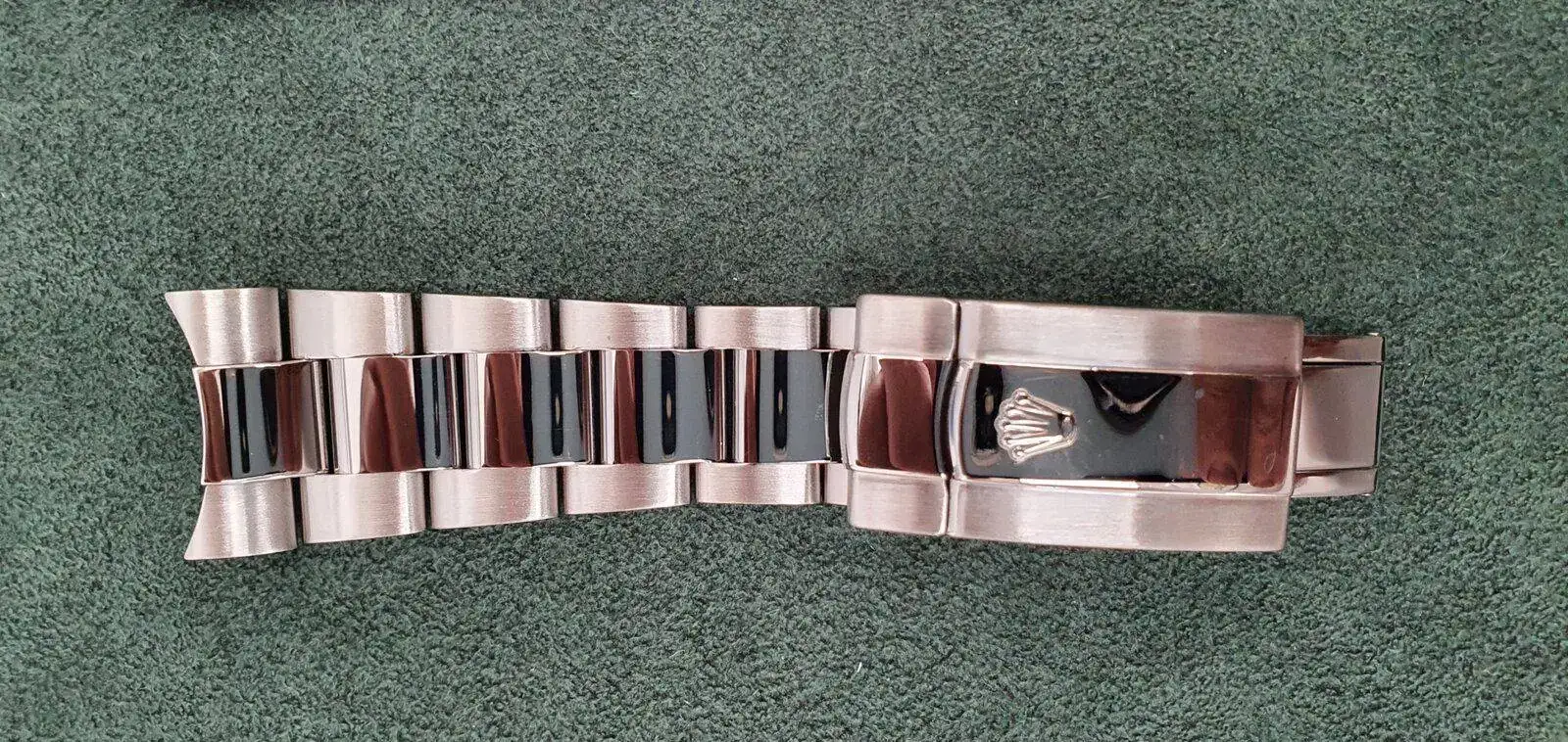

Ver el archivos adjunto 2362883Ver el archivos adjunto 2362882Ver el archivos adjunto 2362881Ver el archivos adjunto 2362880Ver el archivos adjunto 2362879

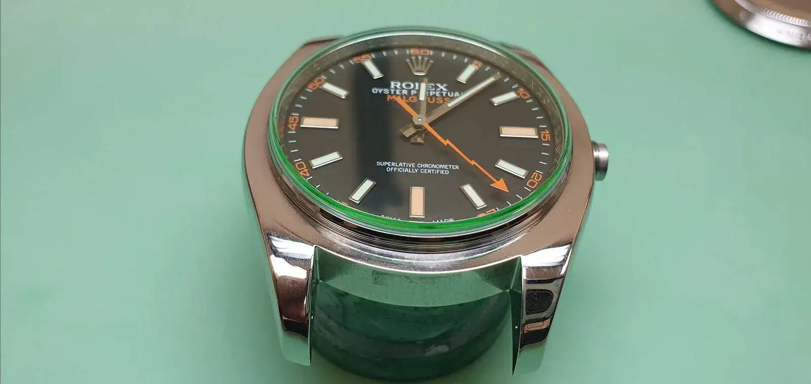

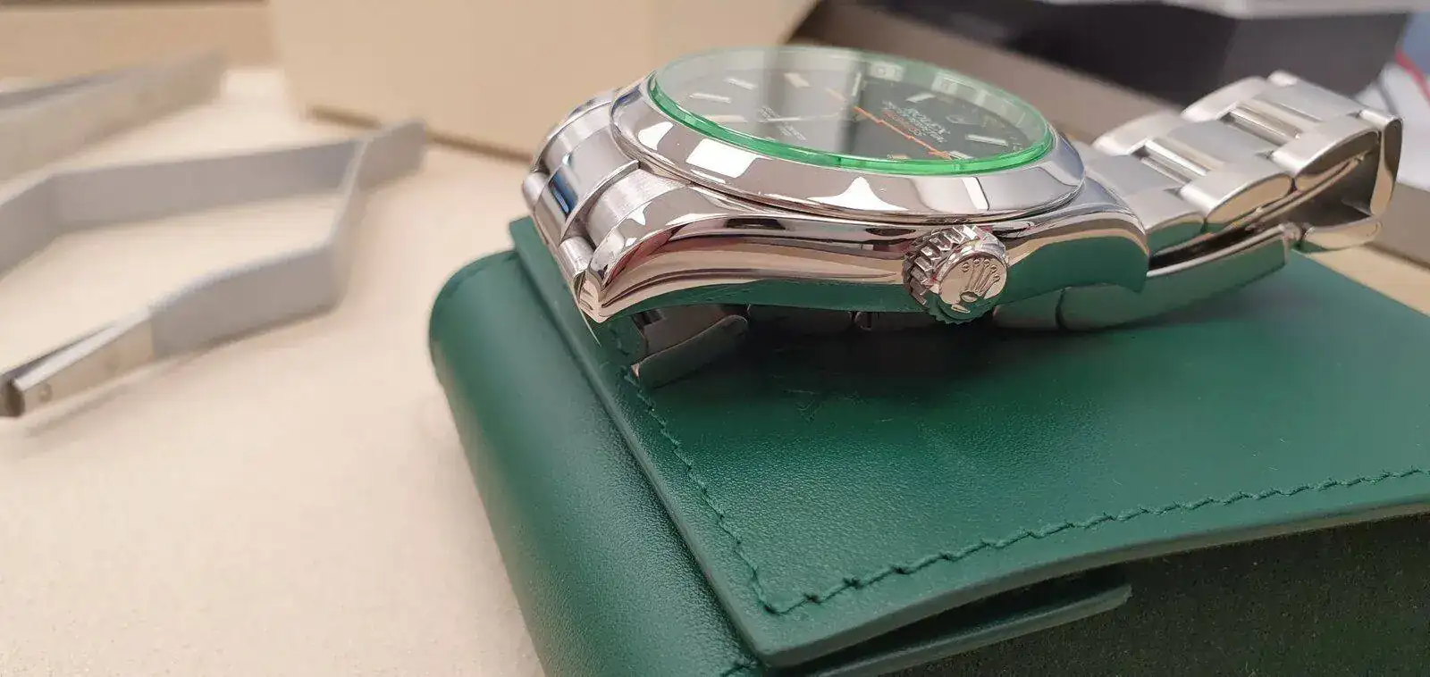

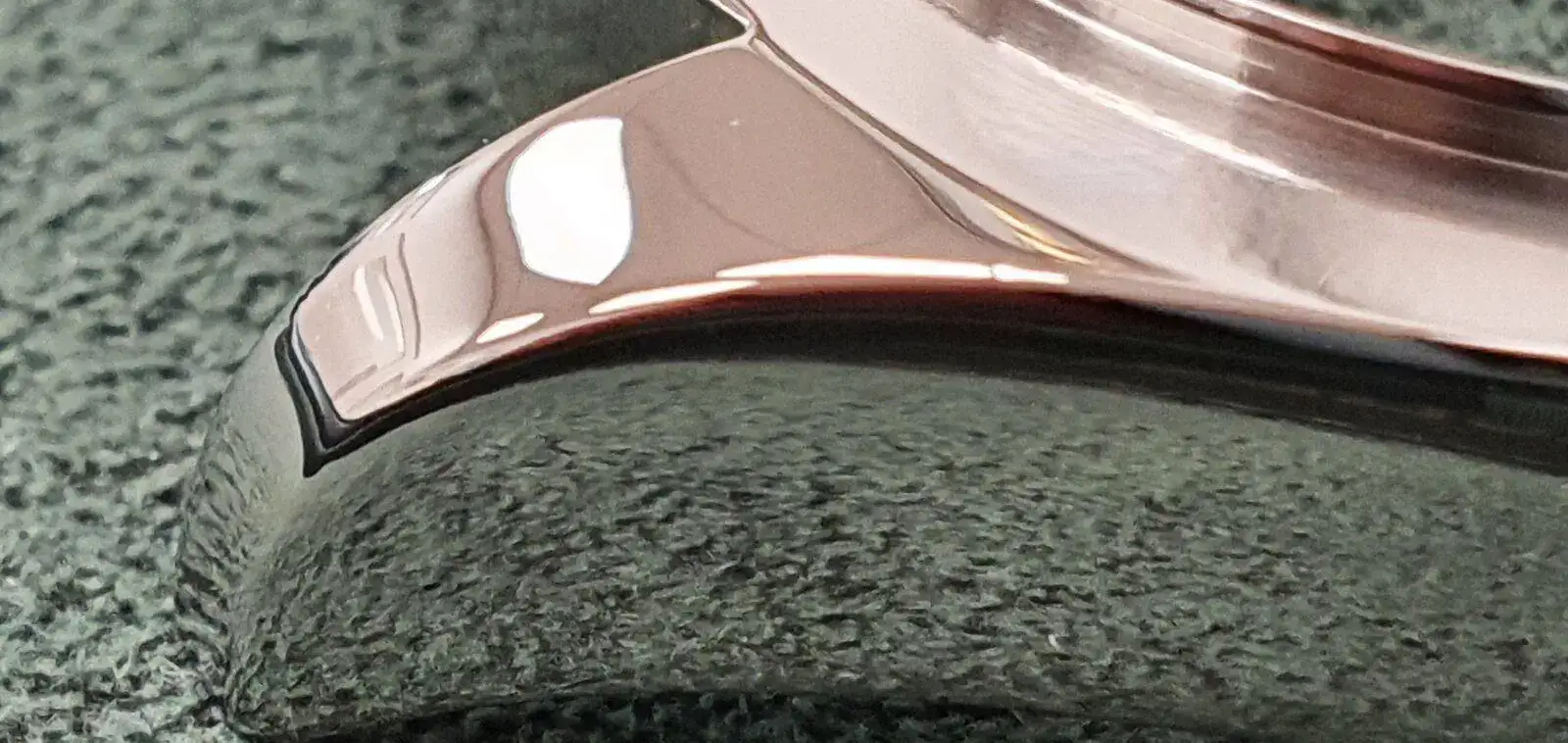

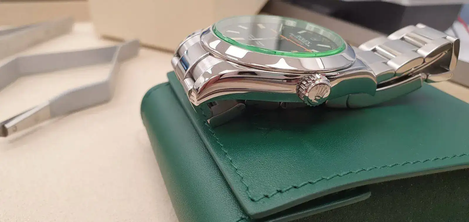

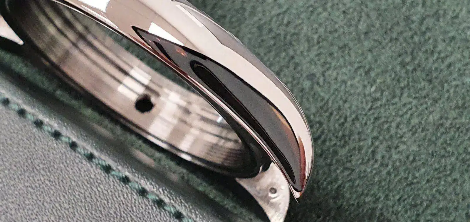

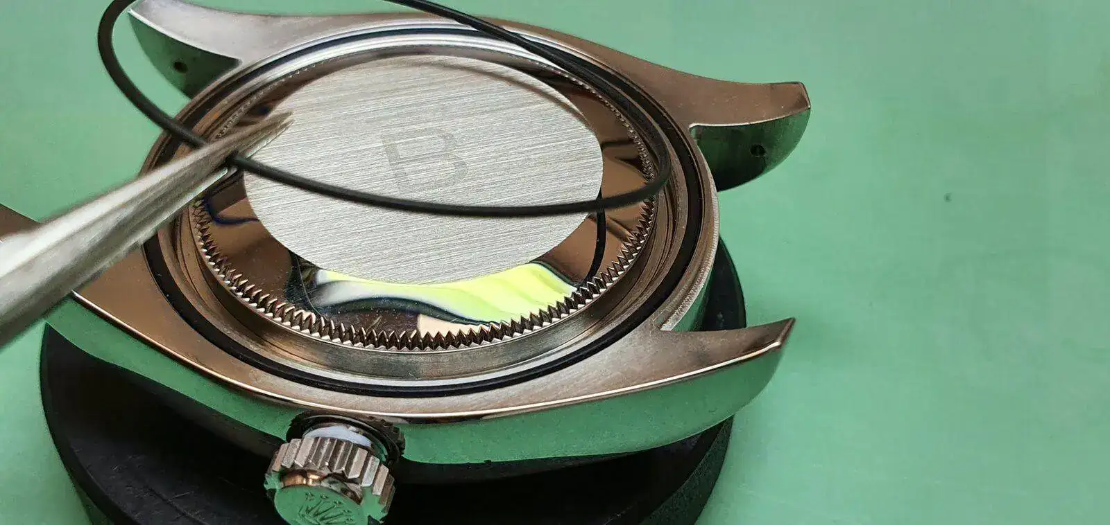

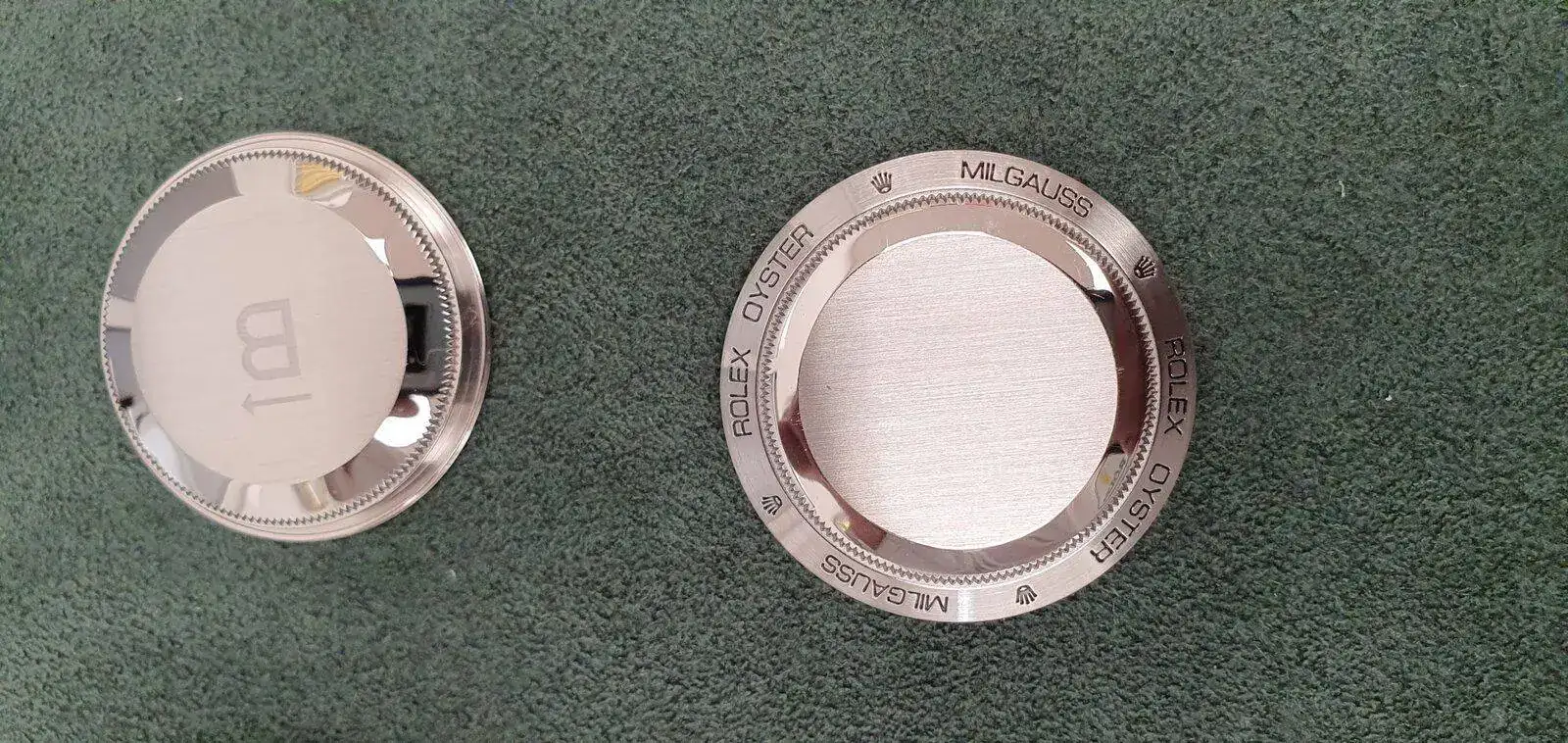

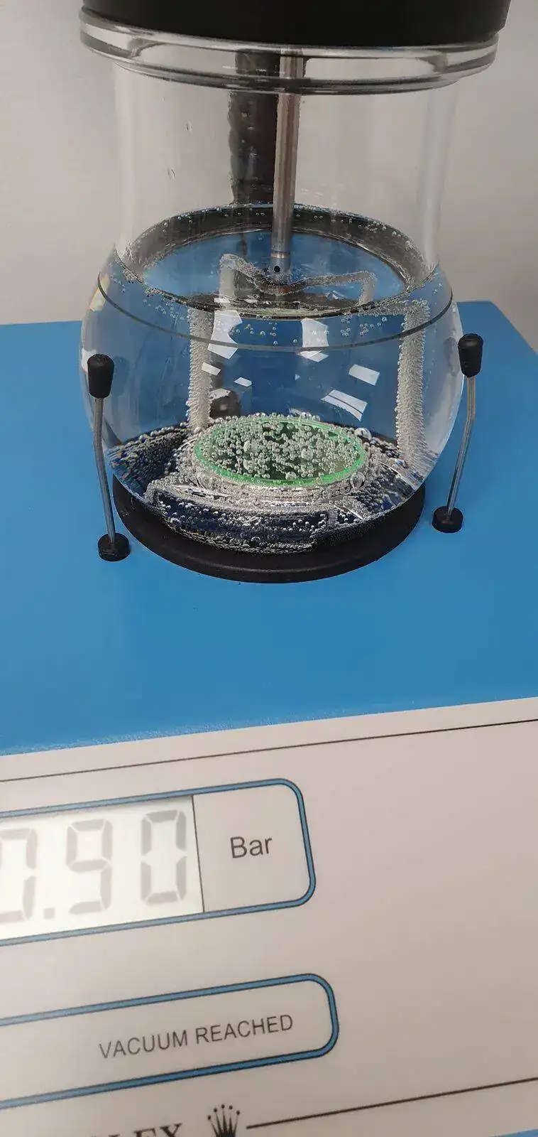

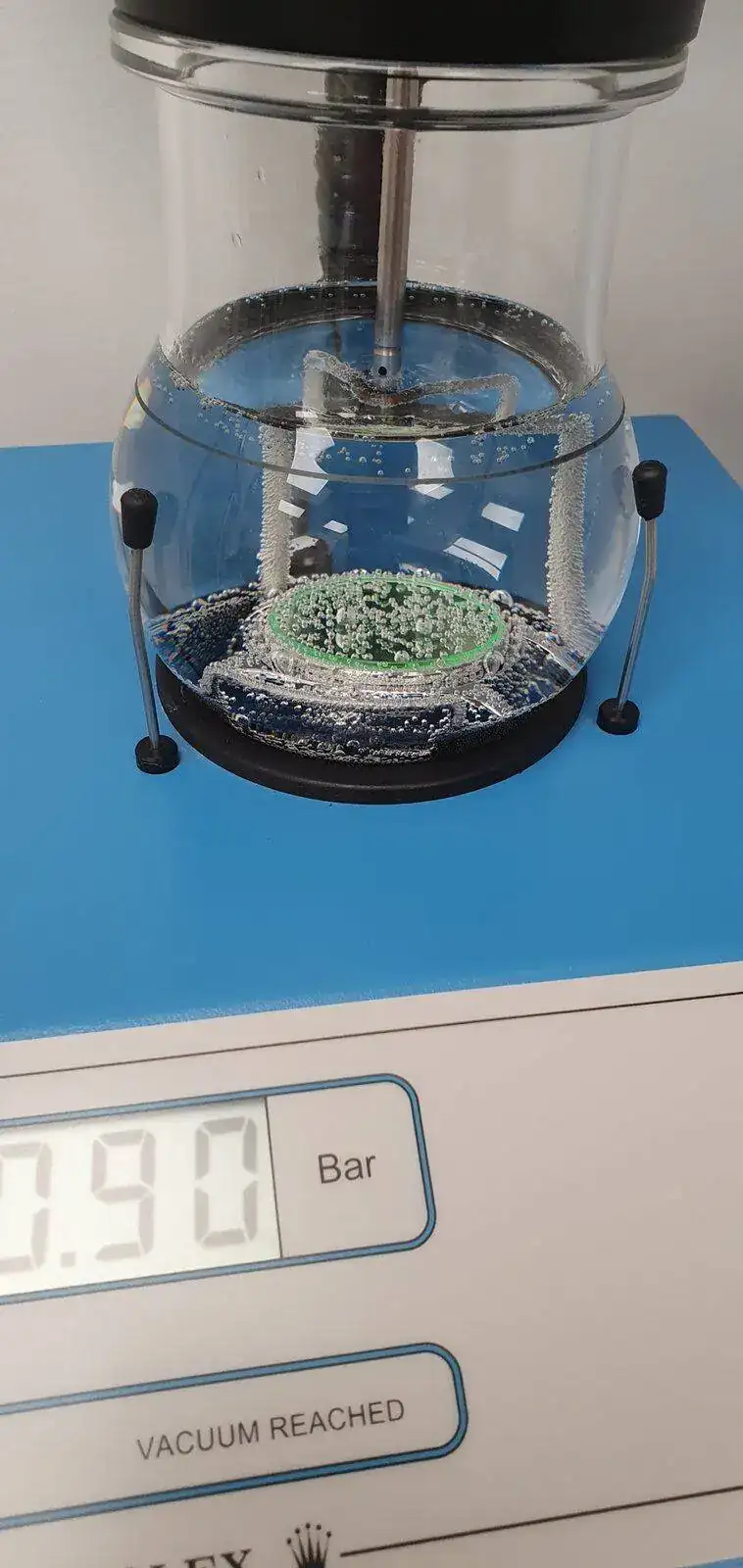

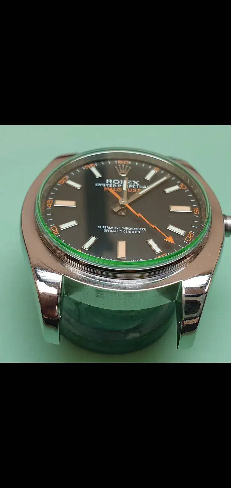

Prueba de hermeticidad....y encajado final...Ver el archivos adjunto 2362910Ver el archivos adjunto 2362909Ver el archivos adjunto 2362908Ver el archivos adjunto 2362907
Ver el archivos adjunto 2362906Ver el archivos adjunto 2362904Ver el archivos adjunto 2362901Ver el archivos adjunto 2362902Ver el archivos adjunto 2362903

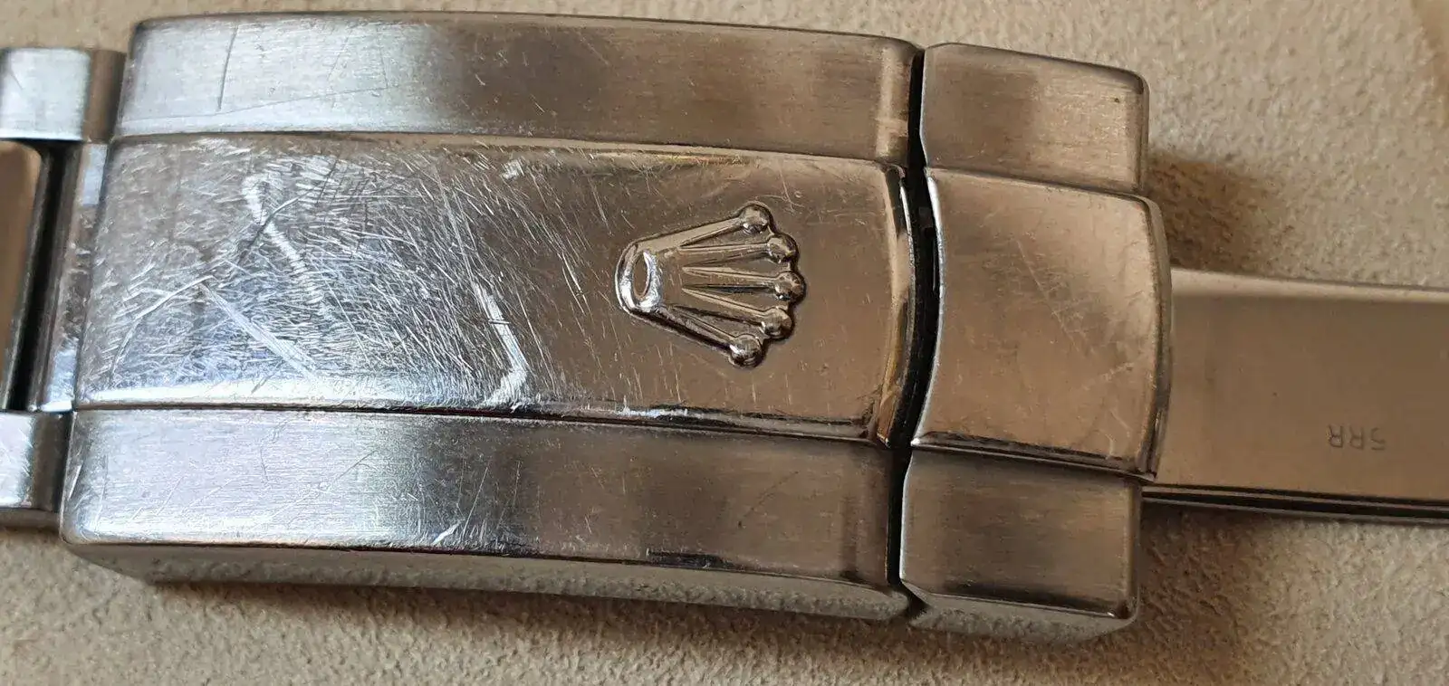

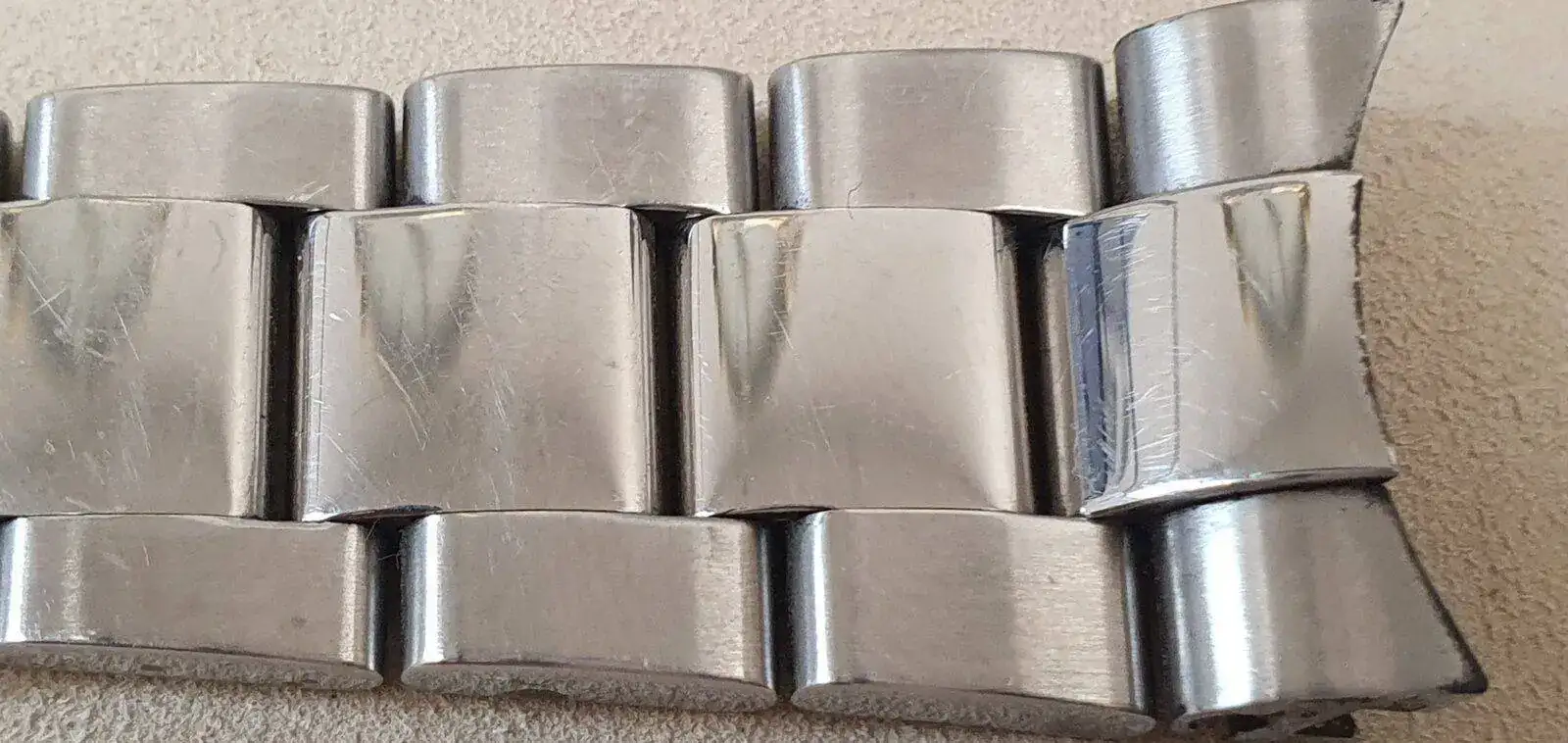

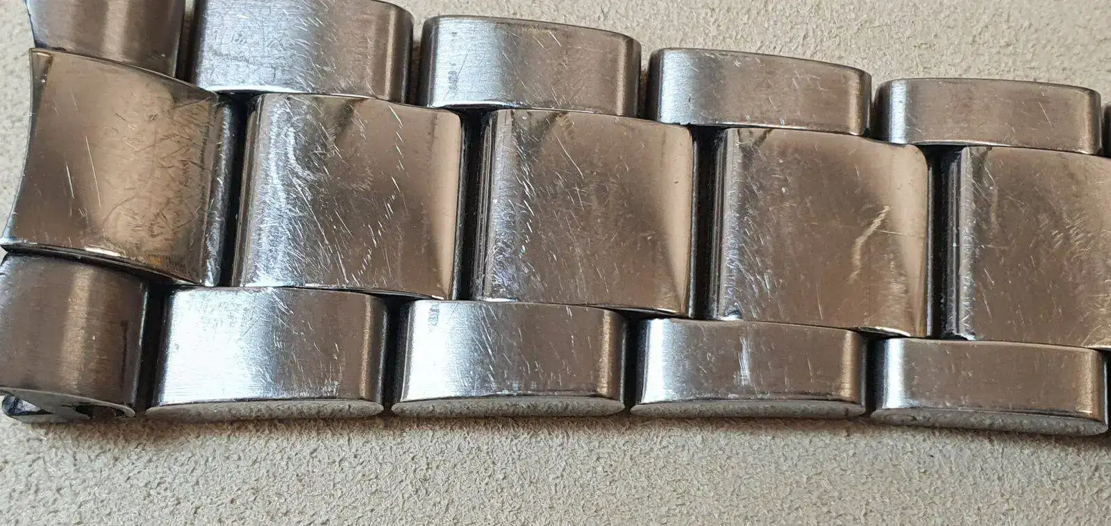

Me ha sorprendido especialmente cómo has dejado la caja y el brazalete. De como estaba a como está.
