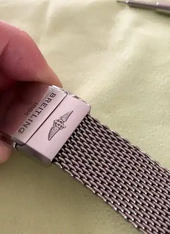

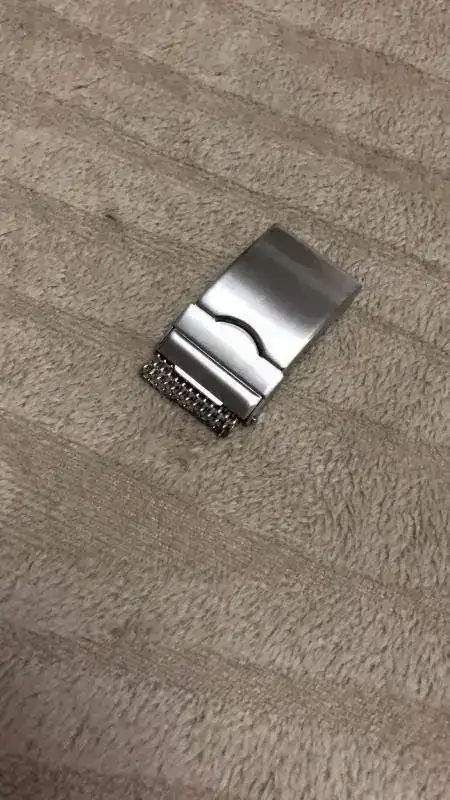

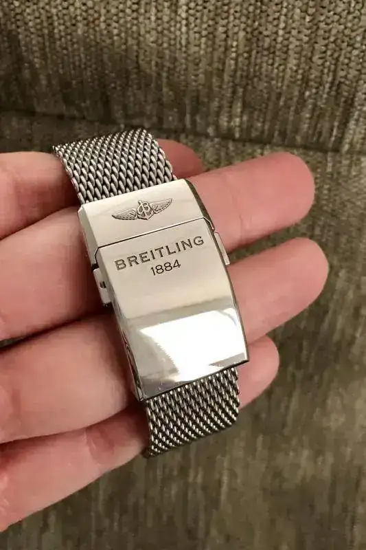

La idea era poner una malla de calidad que no tuviera ajuste ni trozos sino todo malla ... en este caso una Vollmer alemana de 22/20 y acoplarla a un cierre con microajuste original de Breitling y este haría la función de ajuste a la muñeca.

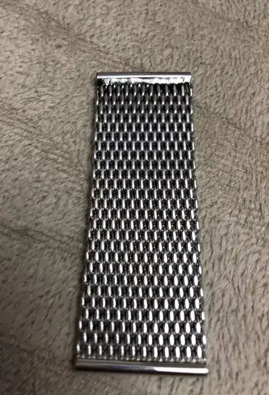

Aquí la malla.

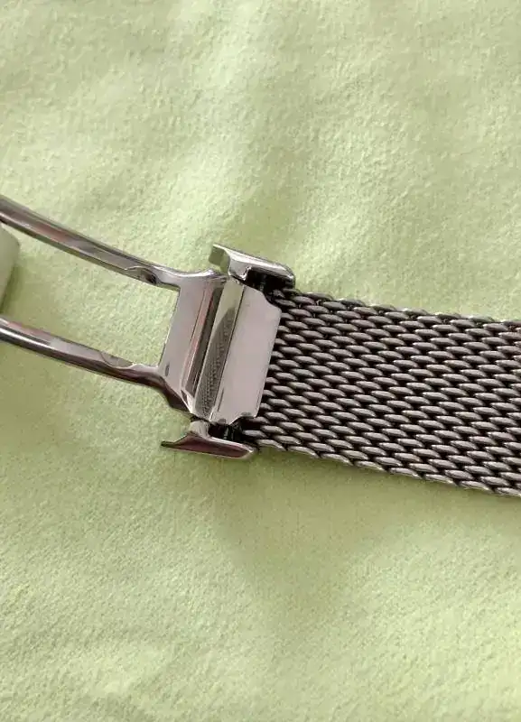

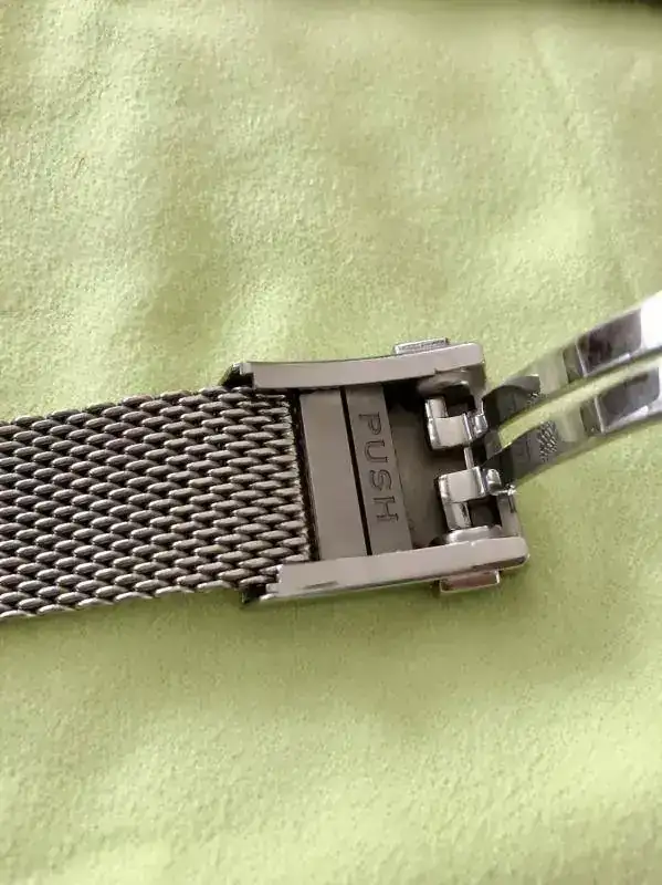

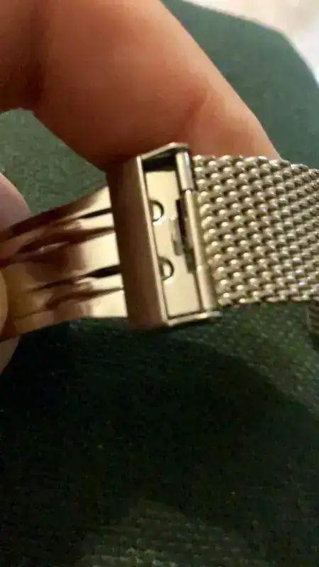

Como veréis el acople al reloj no hay ningún problema solo ponerle los pasadores y engancharlo. Y por el lado que engancha el cierre en un lado tampoco habría problema ya que solo sería soltar el pasador que va en la zona de microajuste de agujeritos del cierre. El problema está en el otro lado que la malla va fija al cierre.

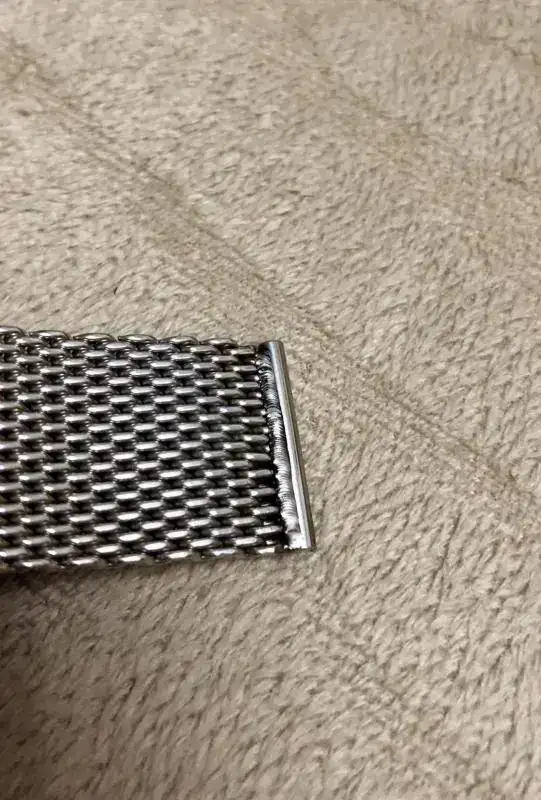

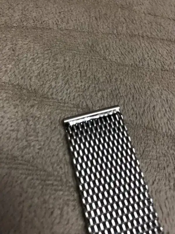

En este caso la solución es cortar la malla para poder quitarle el cierre.

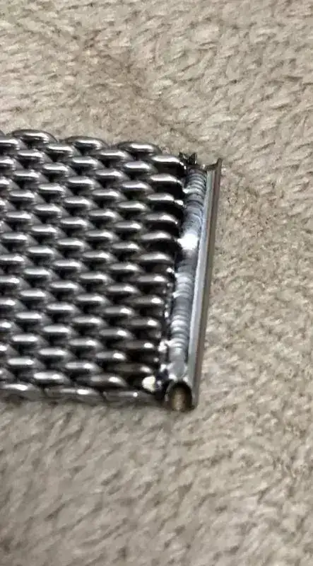

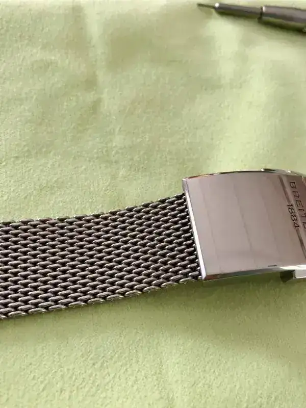

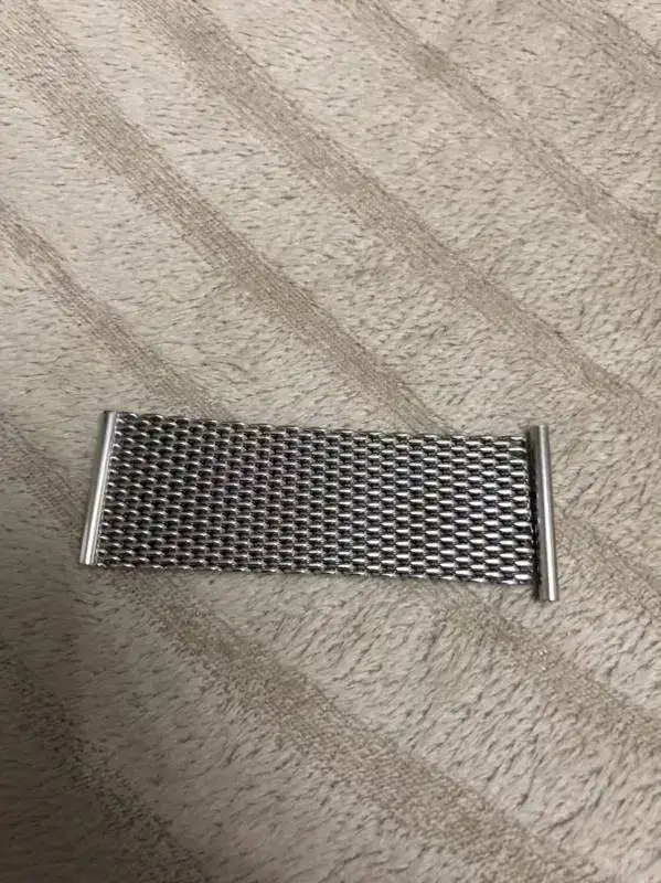

Una vez cortado y dando la medida para que cuando me lo ponga con el microajuste del Breitling al tope metido se me quede justo ( siempre se podrá sacar así que dejarlo justo). Una vez cortada a la medida se me ocurrió soldarle un tubo de las correas de Panerai , en este caso los tubos que tengo son de 24mm de largo así que también tendría que dejarlo a 20 mm de largo , comprobar que entre un pasador por el interior y hacerle las muescas para poner quitar y poner la malla con la herramienta de sacar los pasadores.
Ya soldado , con las muescas realizadas y a 20mm de longitud.

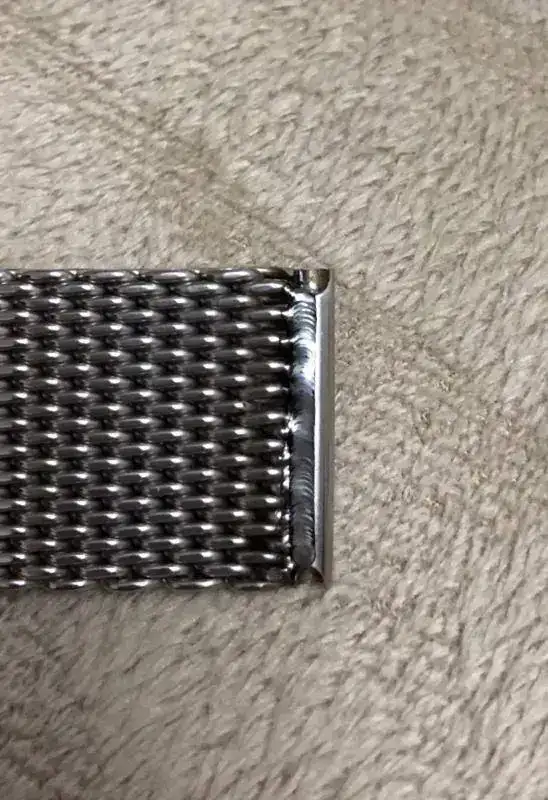

Como veréis la soldadura es eterna ja ja ja ..... lo he soldado a conciencia y aportando material de sobra para que quede bien sujeta ya que al entrar en el cajetín del cierre no se verá ni notará nada de nada.

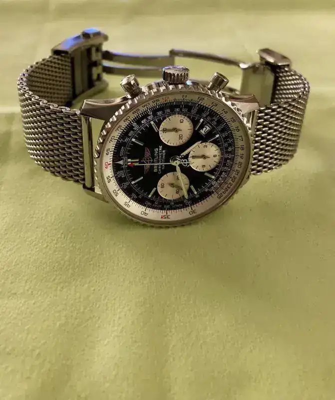

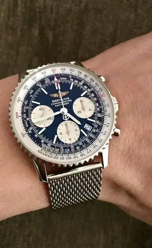

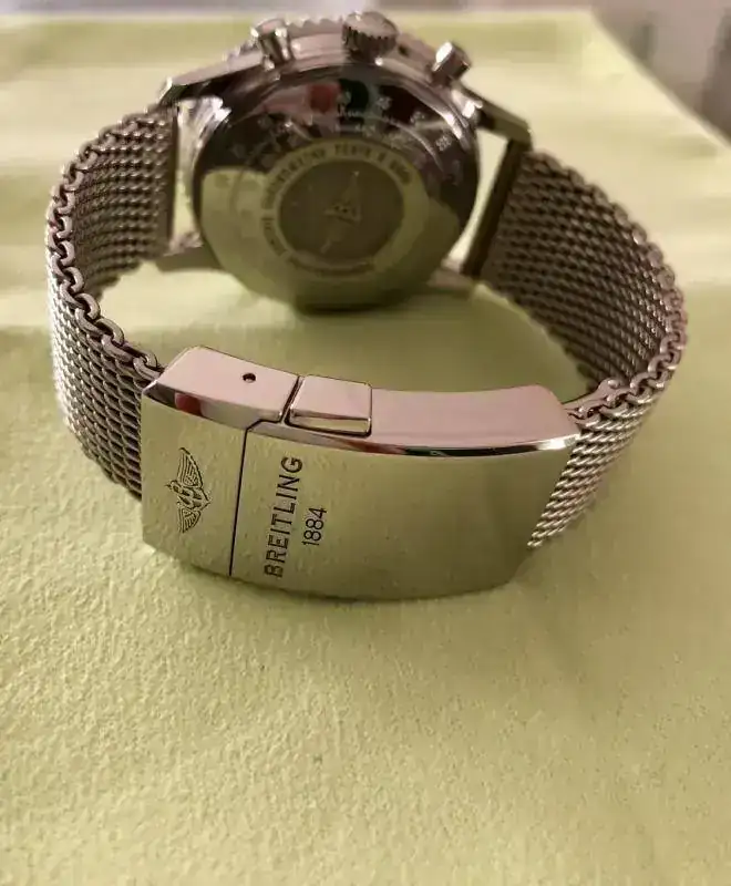

Es todo espero os haya gustado o por lo menos entretenido ........ para mi un conjunto perfecto y que le da otro aire a este relojazo.
