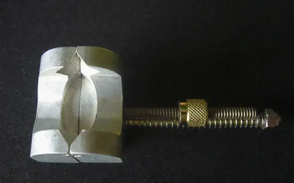

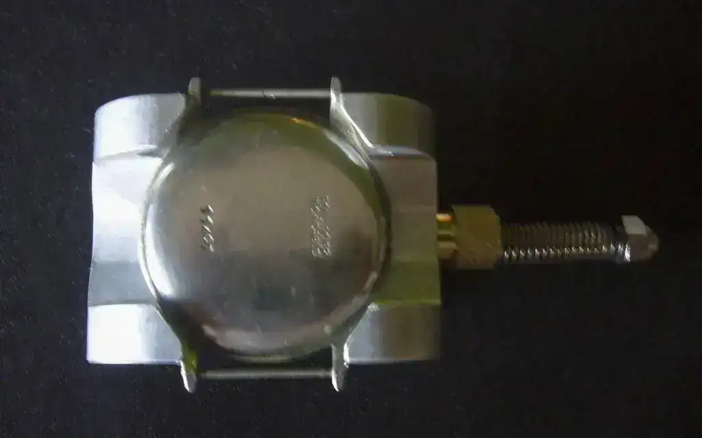

O me he levantado muy espeso, o... ¿Usas una tuerca pegada con cianocrilato para abrir la tapa?
Si es así, no cuesta mucho despegarlo?
Cómo releches se despega?

Es el afamado y parece ser que infalibre sistema VR para abrir tapas rebeldes y no dejar huella. Lo ha explicado unas cuantas veces, pero yo también sigo sin entender cómo demonios se consigue, con tanta "bestialidad aparente", un resultado tan eficaz ::bxd:: Tan no lo entiendo, que no soy capaz de intentarlo porque creo que algo se me escapa :umbrella:

Hola Rafa: yo juego con la ventaja de dos características....
Una que el pegamento que utilizo es una mezcla de cianocrilato con polímero flexible...
es este:
Y otra que este pegamento si luego metes la pieza en disolvente te lo disuelve y ablanda
Se hunta la tuerca por uno de los lados y se fija a la tapa trasera en su centro
Hay que dejar secar unas 12 horas, para que el pegamento solidifique
Después coges una pico loro y una llave fija del tamaño de la tuerca ( la tuerca cuanto más grande más superficie coge de la tapa ), y la picoloro sujeta el reloj, y la tuerca desenrrosca la tapa trasera.
Si no dejas secar bien el pegamento, puedes desprender la tuerca de la tapa, al estar todavía fresco...
El cianocrilato no vale, porque es muy rígido y salta....
Si quieres, también para evitar que la picoloro marque el reloj ( tampoco hay que hacer mucha fuerza con la picoloro, símplemente es para agarrar más firmemente el reloj, ya que si lo coges con la mano, la fuerza al girar la lleve puede clavarte las aristas del reloj en la mano, es obvio ), pues para evitar que te lo raye, puedes coger un poco de cinta carrocero y encintas alrrededor del perímetro del reloj
luego sujetas con la pico loro sobre la mesa en plano
Y coges la llave fija y desenrroscas... ojo... he dicho desenrroscas, que como te equivoques aprietas... jejejej..
Boceto a ratón a mano alzada... vaya mierda de dibujo
Después, te vas a la cocina y te haces un bocata de atún con mahonesa
Y coges el bote de atún ( a poder ser Calvo en aceite de Oliva, aunque el de girasol como este también vale ) y metes la tuerca y la tapa en el bote y lo cubres de disolvente ( Tolueno ) Tine, el disolvente de la casa de pinturas para las pinturas sintéticas de toda la vida.... no vale otra cosa, ni aguarras, ni alcohol... disolvente....
Esperas unas 6 o 7 horas a que el disolvente ablande el pegamento y si lo dejas una noche al día siguiente despegas la tuerca sin problemas, y el pegamento se desprende con facilidad.
Ojo... Yo lo he hecho en tapas de acero inoxidable, no se si en otros metales chapados o cromados puede hacer alguna trastada... no lo he comprobado...
Lo que es también obvio es que si la tapa tiene una junta de goma, hay que quitarla antes de meter la tapa en el disolvente, porque si no te la hace un blandiblú, pero eso creo que está claro....
Bueno... quién dijo miedo....

Vicente, que te me estás asalvajando, hombre. ¿Para qué están las llamadas mordazas "picoloro" de relojero, eh?. ¡¡Que hay que modernizarse, je,je,je!!. Y no cuestan casi nada .....
De lujo, tú, para sujetar cajas reloreras .....
