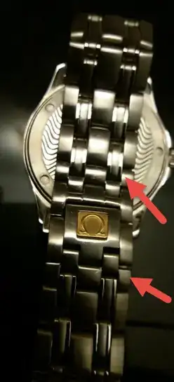

Hola, os pido ayuda, por favor.
Me gustaría quitar un último eslabón de mi seamaster 2501.81, un eslobónde los pequeñitos, pero opone demasiada resistencia y no quiero fastidiar algo. Sabéis si se pueden quitar, efectivamente? Gracias de antemano.
Ese medio eslabón se puede quitar sin problema, puede ser que el casquillo esté demasiado apretado
Reacciones: spleen
Reacciones: Blapo87
Yo tengo un SM Omegamatic que lleva el mismo brazalete y ese medio eslabón se puede quitar perfectamente. Si se te resiste yo lo llevaría a un buen relojero. Pero quitarse se puede quitar, porque yo se lo hice al mío.
Reacciones: spleen
Gracias, blapo! Tú lo has hecho?
Si, muchas veces. Meter la herramienta con la punta de punzón y si está duro darle con el martillo y listo
El reloj siempre ha sido tuyo o lo compraste de segunda mano, te lo digo porque quizás su anterior propietario si ese casquillo estaba con holgura a lo mejor le puso un poco de sellador
Lo compré de segunda mano. Con el martillo logré moverlo un poco pero después desistí. Ahora me compré una herramienta del aliexpress para sacar pasadores que es "una pasada" así que lo intentaré! Gracias.
Reacciones: Blapo87
Debería de salir, tiene pinta de ir duro pero saldrá.
