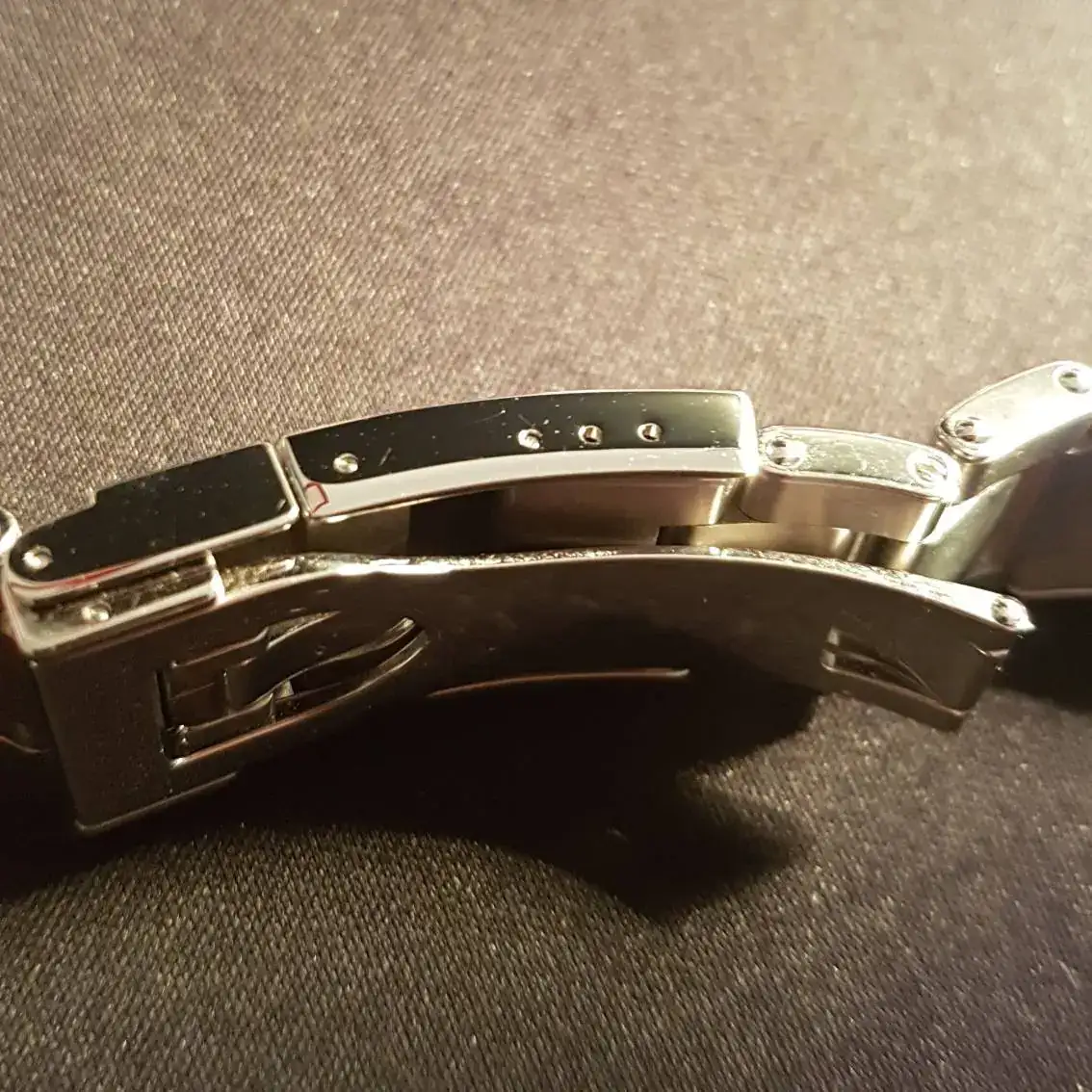

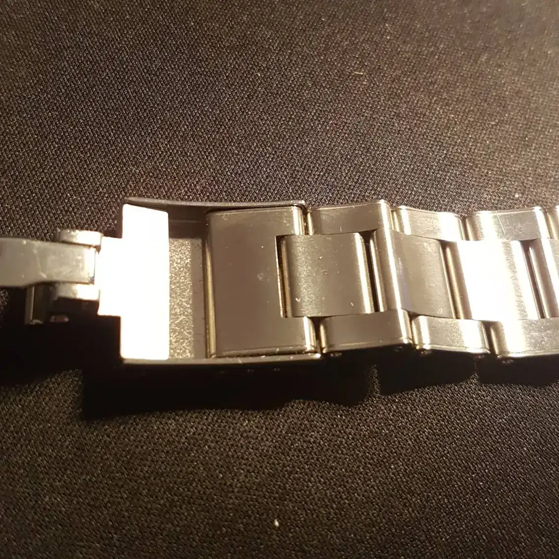

Hola compañeros.
Me gustaría saber si conocéis alguna forma de conseguir un ajuste mas fino del armis en los BB.
En mi nuevo chrono tengo un problema con el ajuste, al no tener eslabones "mini" de la mitad de uno normal, con las tres posiciones de ajuste no encuentro el punto que busco. Si le quito un eslabón en la posición más alejada me está pequeño y si se lo pongo, moviendolo a la posición más pequeña, aún me queda un poco grande.
Acostumbrado al del Pelagos que es una maravilla (lo suelo cambiar durante el día según lo note) este me resulta un poco incómodo y había pensado hacerle un par de agujeros nuevos para conseguir ese milímetro que me sobra. O buscar un último eslabón más pequeño, pero no creo que exista alguno que encaje.
¿Se os ocurre alguna otra solución?
Gracias
Unas fotos del armis en cuestión:

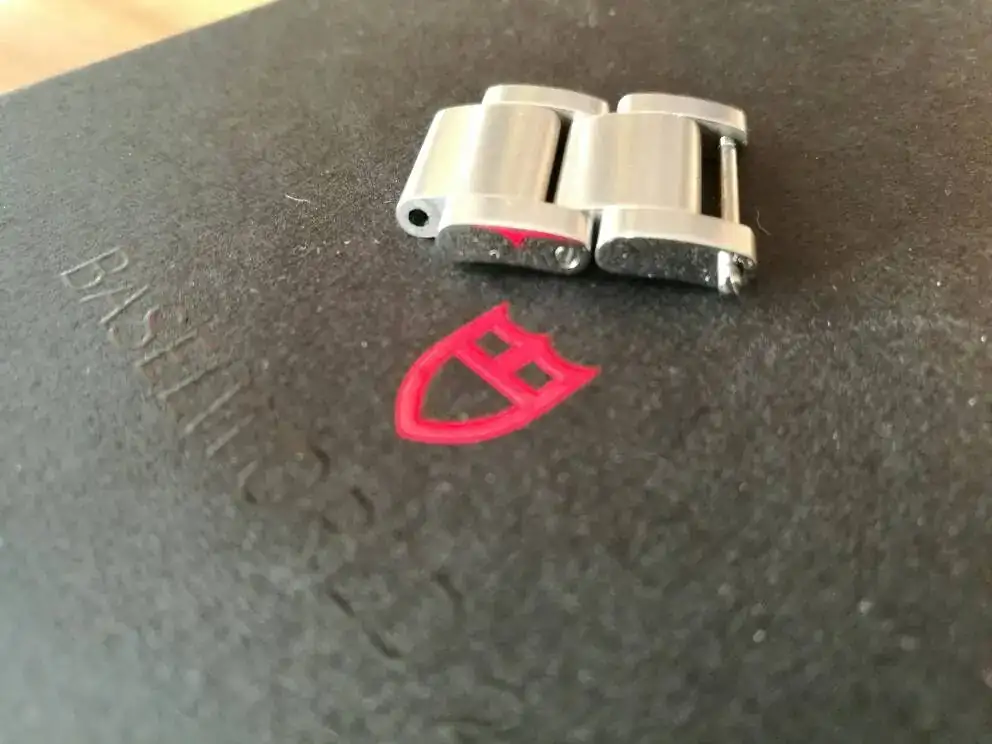

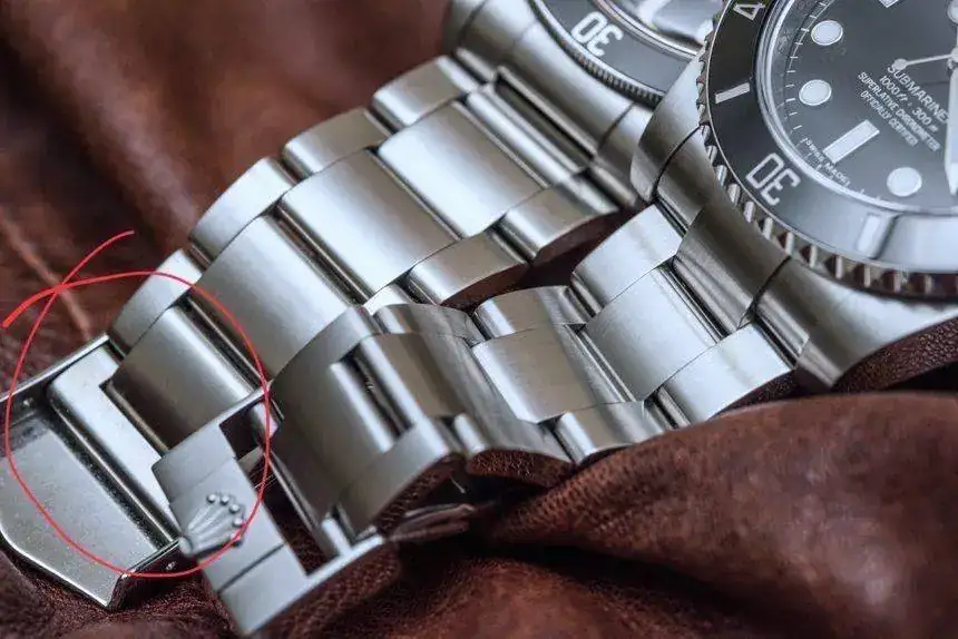

Tal parece que si existen:
No estoy seguro que el del link de eBay sea original aunque el vendedor así lo asegura.
La foto tiene toda la credibilidad, es de ABlogtowatch.

Gustavo corrijeme si me equivovo(y más tú)pero el armis que muestra el compañero es el del BB Manofactura y el de la foto es el ETA(que si que tiene mini eslabones o endlink)(Creo observar que no se ven los "remaches" laterales caracteristicos de la versión manofactura en la foto comparativa con el submariner)-

Totalmente correcto Santi, pero el link que se inserta en el cierre es liso por los costados(?), se supone que valdría.

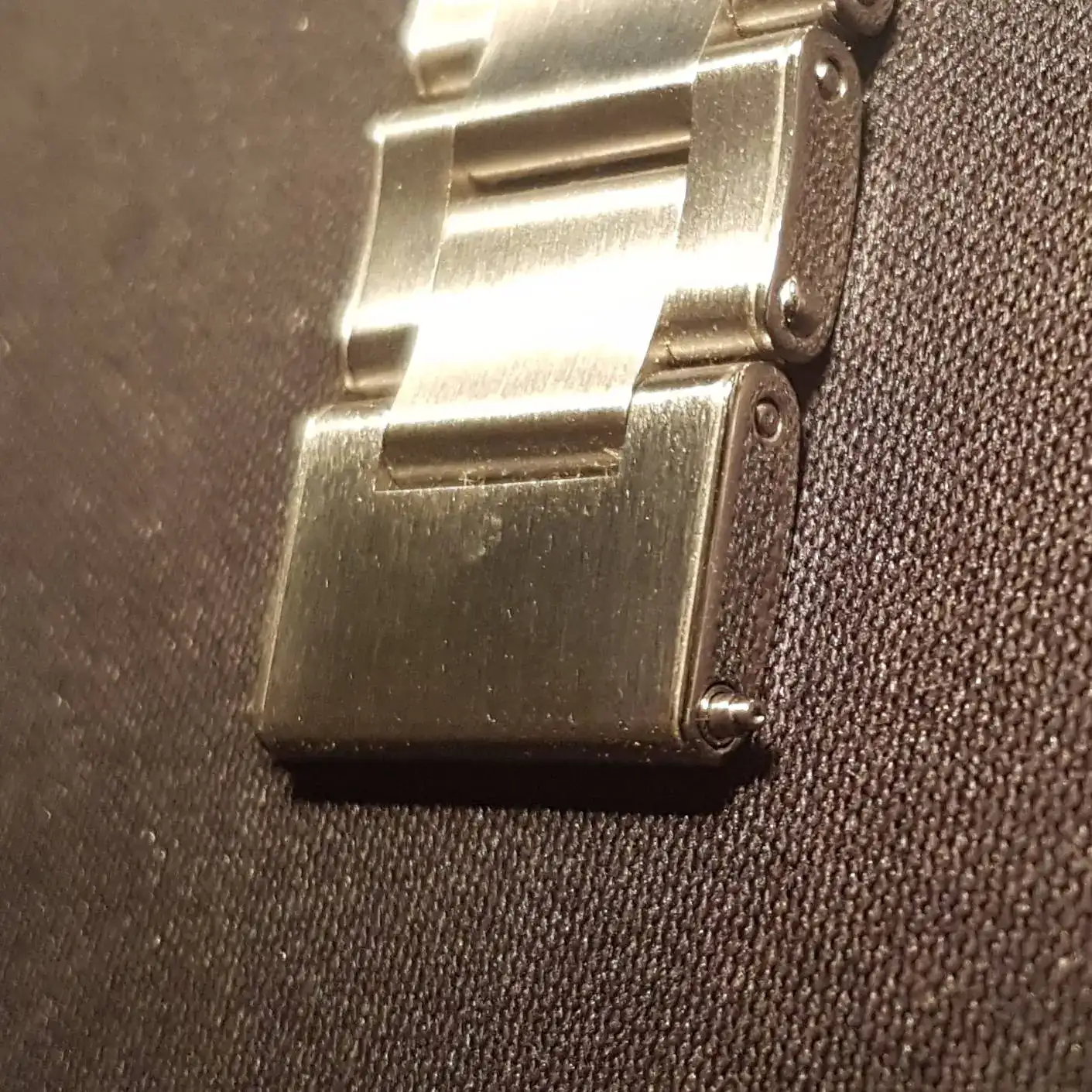

El link de Ebay efectivamente es del BB eta sin remaches y no el último, pero es posible que si encontrase el de la foto sí que me solucionaría el problema, ya que parece mucho más corto que el que tengo. Aunque no fuese el del manufactura yo creo que valdría siempre que tenga 18mm de ancho y 10mm interior.
Tampoco les costaría mucho hacer una pieza última más corta para poder adquirirla y arreglaría este problemilla a mucha gente.
A ver si tengo suerte y doy con una que sirva.

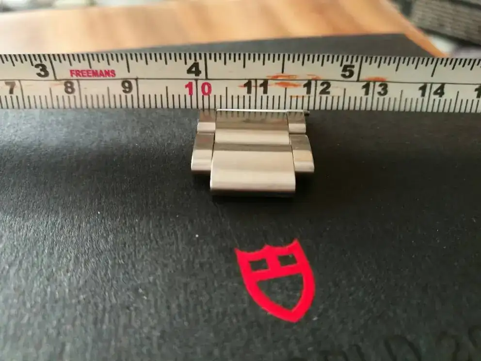

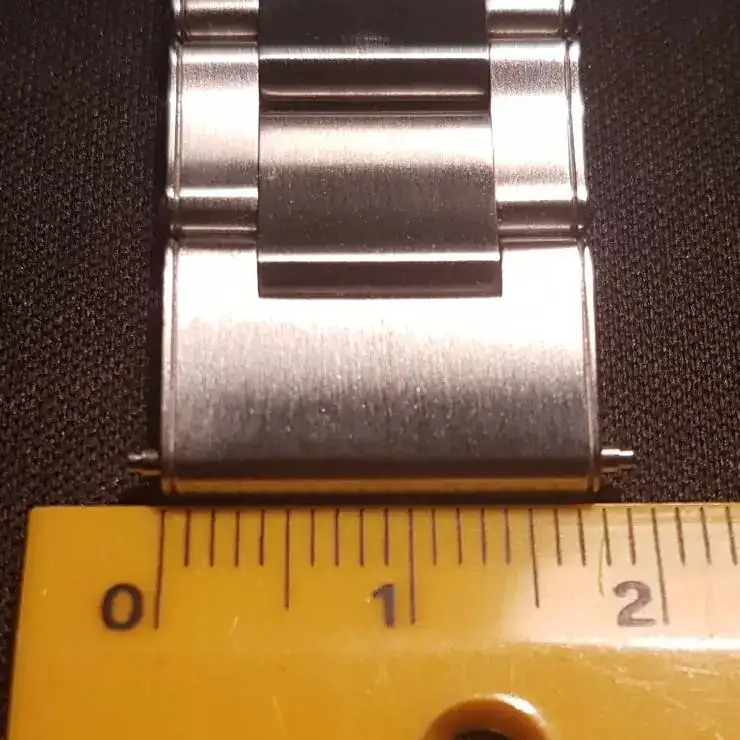

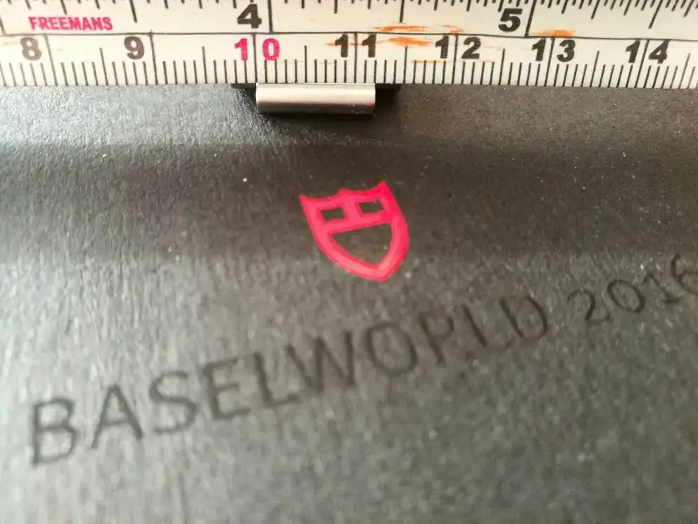

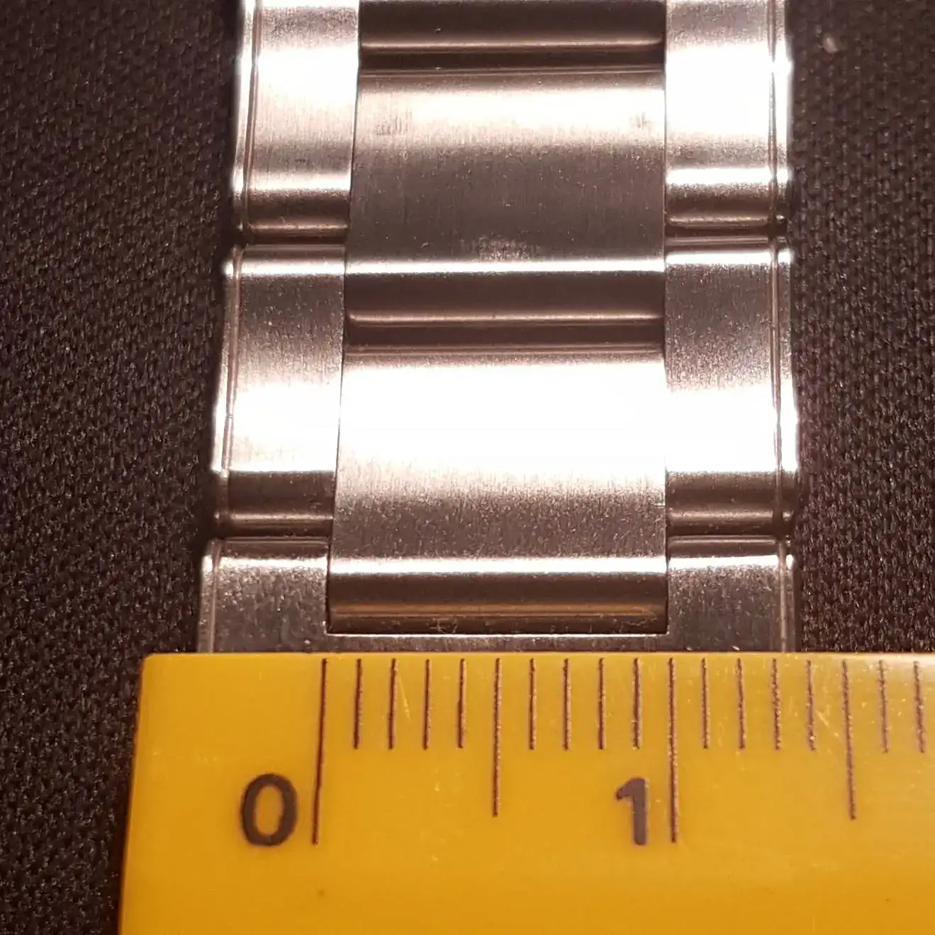

¿Alguien que tenga el no manufactura puede medirme las dimensiones del último eslabón? Por hacerme una idea de si serian intercambiables.
Te pongo el mio,interior 12 m/m y exterior 18m/m

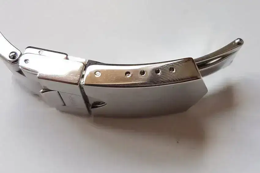

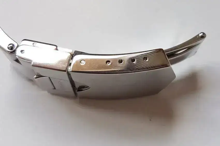

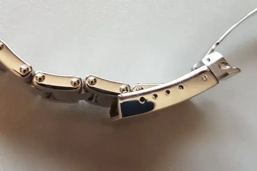

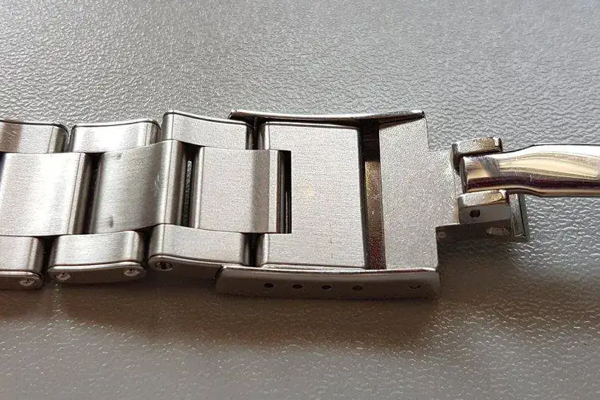

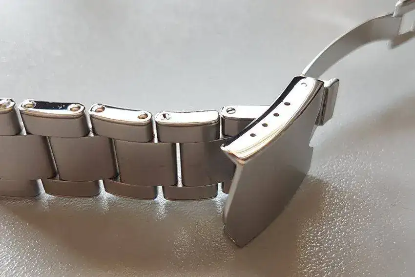

Pues finalmente le he hecho el cuarto agujero al cierre para ver si puedo ajustar el brazalete del BB a mi gusto, bueno yo personalmente no, me lo han hecho Alberto con su buen hacer en Cronoworld. Ha quedado muy bien terminado.
El tema es que he descubierto por qué no lo hacen de serie, por lo menos en los nuevos, y es que los remaches laterales sobresalen un poco y no entran en el cierre:
Así que, con la seguridad de tener tres eslabones más por si destrozaba uno, he cogido la Dremel y con un poquito de maña he lijado los dos salientes hasta dejarlos enrasados. Luego pasta de pulir y otro poco de Dremel para igualarlo y ya entra perfectamente.
El resultado es que ya puedo llevar el reloj con el tamaño que realmente me gusta, ya que al ser un reloj contundente si le llevo un poco flojo me resulta muy incomodo.
¡¡Espero que os sirva!!
Muy buen trabajo! Como dices ni es difícil ni es ningún sacrilegio.
Viendo tu caso y el añadido de los remaches, yo habría hecho el nuevo agujero justo en el otro lado, para llevar el armis con un eslabón menos.
No me gusta mucho el armis tan dentro del cierre.
Ver el archivos adjunto 579576
El resultado es que ya puedo llevar el reloj con el tamaño que realmente me gusta, ya que al ser un reloj contundente si le llevo un poco flojo me resulta muy incomodo. ¡¡Espero que os sirva!!
Me alegro que hayas encontrado la solución y que parte de ella, la hayas resuelto tú mismo al resolver la cuestión de los remaches, Felicidades y a disfrutar a tope el relojito.
Pues la solución esta servida en dos opciones, muy buenas las dos, para aquellos compañeros que necesitan encontrar el ajuste perfecto a su reloj :ok::.
