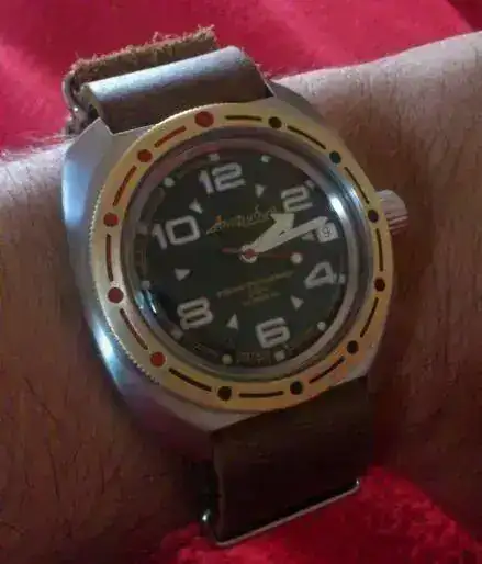

Perfecto, desconozco si el latón del bisel se pone feo por ejemplo con el agua marina o el paso del tiempo.

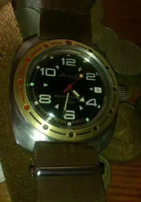

Siguiendo tu ejemplo me puso a ello con la misma tecnica (vamos a ahorrar huevos), el resultado es mas que satisfactorio, aunque le queda mejor al tuyo quizá por que el nuevo bisel es ligeramente mas ancho y resalta mejor el color "bronce". Aquí te/os dejo unas fotos del resultado...

Simplemente precioso, te ha quedado perfecto y con esa nato de piel está de maravilla. Me alegra que te gustara la idea. Lo posteé porque para mi el reloj ha mejorado muchísimo con el efecto cepillado, en apariencia de calidad no tiene nada que ver, antes era .......... Demasiado brillante para mi gusto.

Si se pone un poco mas oscuro por mi no hay problema, de hecho no me importaría que fuera un poco mas oscuro ya que destacaría aún mas sobre la caja y quedaría mas a juego con la correa. Un saludo.

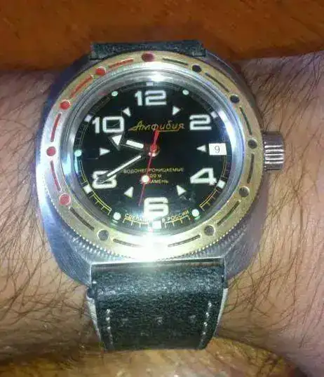

Me alegro que te gustara como quedó el mio amigo Vpacho, muchas gracias!, no soy muy partidario de modificar relojes pero entre que ya tengo tres ministrys brillantes y que el resultado es francamente atractivo me decidí hacerlo. En efecto, la nato de piel gastada le queda muy bien haciendo juego con el desgaste del bisel, solo siento que las fotos no sean tan buenas para que reflejen bien el resultado, saludos!.:ok::

Como no podia ser de otra manera te ha quedado de miedo, felicidades compañero, gana mucho ¿verdad?

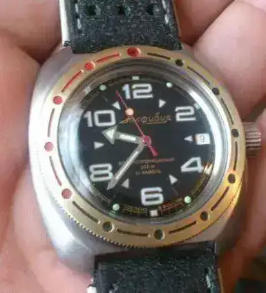

Hola otra vez, simplemente quité el bisel y con un estropajo verde de los de toda la vida y nuevo, comencé a frotar siguiendo siempre la misma dirección al igual que con el bisel, pero éste bajo el cromado tiene ese bonito color al ser de latón.
Una vez que monté el bisel en la caja, tuve claro que una correa marrón de piel le quedaría de miedo.

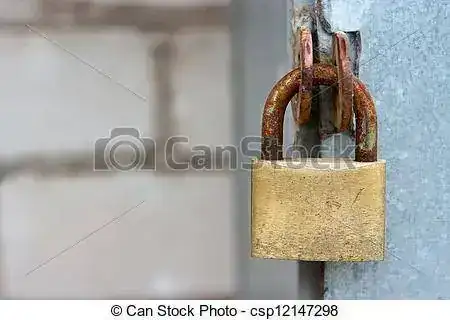

Los cuerpos de la mayoria de ciertos candados son de latón, pocos he visto en mi vida con el cuerpo oxidado, sin embargo la parte de acero sí que se oxida con el tiempo.
