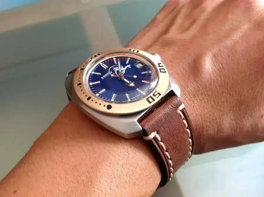

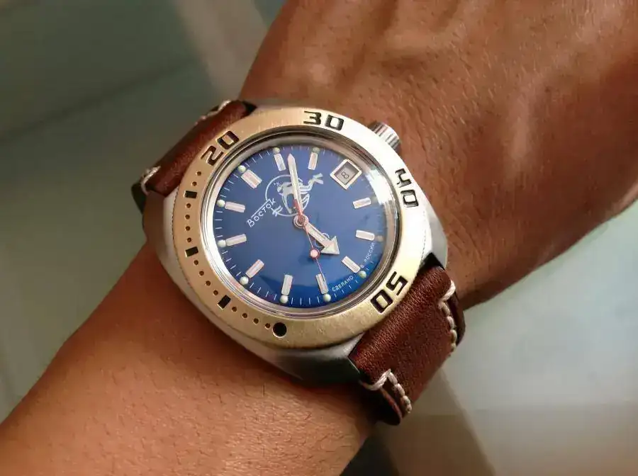

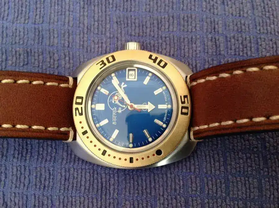

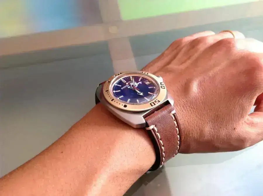

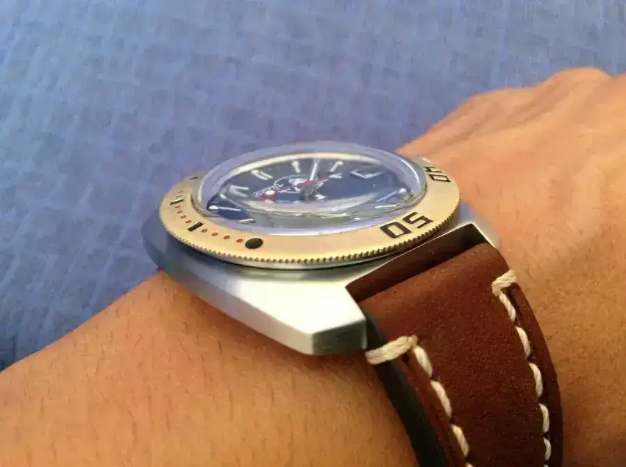

Hola a todos, gracias a vosotros me he animado a comprar un amphibia y a modificarlo un poco con cepillado y una correa piel Hirch.
He cepillado el bisel hasta dejar visible el latón de abajo y tras sopesarlo, no he querido hacer el famoso proceso del huevo cocido para dejar una pátina oscura en éste y he preferido dejarlo tal cual queda tras cepillarlo. Me da la sensación de que con la pátina queda demasiado vintage para mis gustos.
Ahora unas fotos, espero que os guste, un saludo.

Te ha quedo de miedo, explica el proceso por favor
Hola otra vez, simplemente quité el bisel y con un estropajo verde de los de toda la vida y nuevo, comencé a frotar siguiendo siempre la misma dirección al igual que con el bisel, pero éste bajo el cromado tiene ese bonito color al ser de latón.
Una vez que monté el bisel en la caja, tuve claro que una correa marrón de piel le quedaría de miedo.
Por cierto, es conveniente cubrir el plexi con cinta para no reyarlo.

Precioso, llevo tiempo pensando en hacerlo, pero no me animo, siempre dudo en que dirección de cepillado seguir, y si en la parte superior de la caja y en las "asas" debería ser distinta o no, y como quedaría. ¿Tu como lo hiciste? (Me refiero a lo de las direcciones de cepillado)
Lo del huevo consiste en meter el bisel en una bolsita de plástico con un huevo y los gases que produce el huevo, que son algun tipo de ácido, dejan una bonita pátina en el bisel cromado. A groso modo es eso.

Amigo veo que lo del huevo te lo han explicado a la perfección.
En cuanto a la dirección del cepillado, fue en toda la caja desde las 12 hasta las 6 igual que en los laterales del reloj, todo él sigue la misma dirección de cepillado excepto el bisel, al que le di una dirección radial, digamos que mas o menos fué con el bisel quitado empezar igual (desde las 12 a las 6) e ir girando el bisel hacia un sentido poco a poco para que tenga apariencia radial. El latón es mas sensible al cepillado que el acero.

¿No corre peligro la pintura de los números del bisel al darle con la fuerza suficiente?
Incropera, mil gracias por tus palabras, es imposible decir más con tan pocas palabras, me siento muy halagado. Amigo CierzoZgz, los números no corren peligro puesto que están mas profundos que la superficie de la caja y no a ras de ésta.

Muy bonito. Ya me entraron las ganas de probar con el mío :D. Mi única duda es si el cepillado puede perjudicarlo cuando se moja, ya sea en agua dulce o salada...
En principio sigue siendo acero inoxidable igual que antes del cepillado, en mi humilde opinión no le perjudica, por favor corregirme si me equivoco.
La caja si, pero el bisel creo que no es de acero inoxidable sino de latón cromado.
