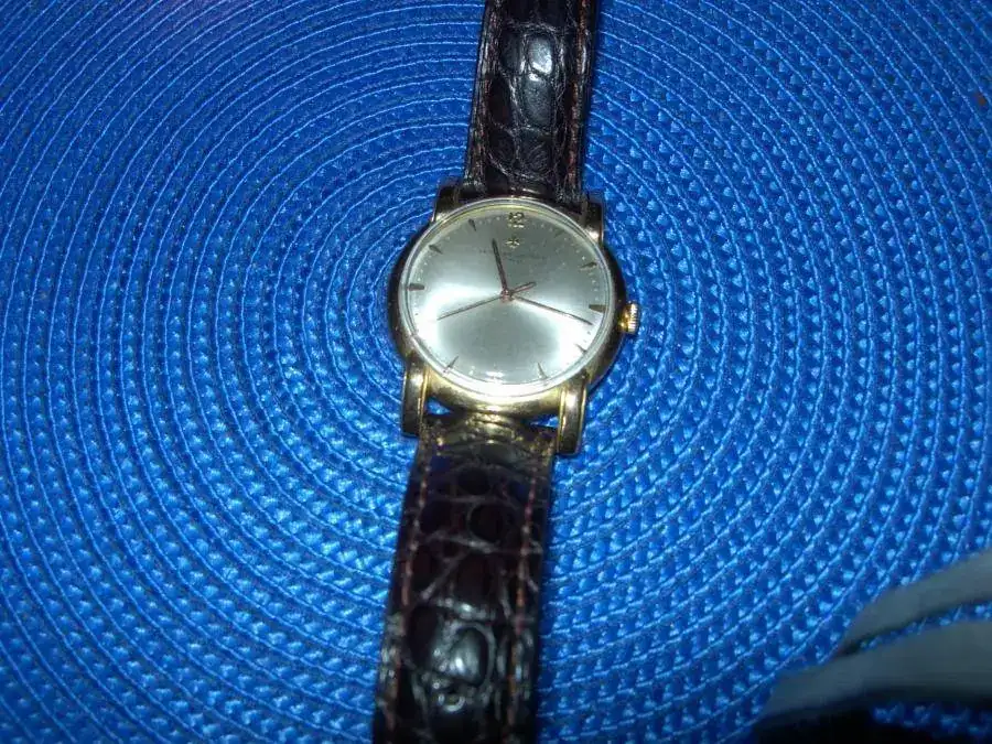

Buenas tardes. Me presento. Soy Yago. Hace unos meses comenté algo respecto a una pieza que poseo y de la que me gustaría conocer algo más sobre su referencia y características técnicas.
A continuación indico lo que he podido averiguar por mi mismo por simple observación de la pieza y adjunto algunas fotos de dudosa calidad.
Vaya de antemamo mi agradecimiento a los expertos y asimismo agradezco comentarios al respecto.
Un abrazo, Yago

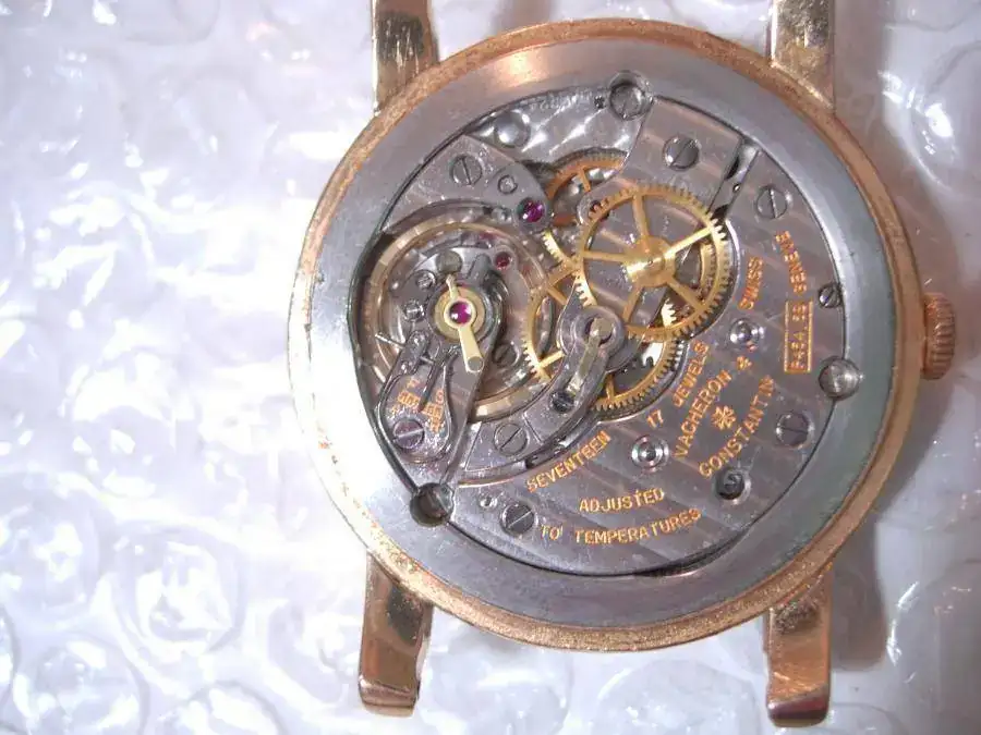

NOTA: TODAS LAS INSCRIPCIONES ESTÁN ESCRITAS HACIA EL EXTERIOR DEL CALIBRE
En el aro color acero exterior inscripción METAL (inscripción en color acero) a la altura de las 10
DE DENTRO HACIA AFUERA (todo en color oro salvo que se diga lo contrario):
PRIMER SECTOR: SEVENTEEN entre las 11 y 12 17 JEWELS entre 1 y 2SWISS a las tres “pasadas”
SEGUNDO SECTOR
En dos semicírculos entre 12 y 1: Primer semicírculo ADJUSTED . Segundo semicírculo TO TEMPERATURES
En tres semicírculos a las 2: Primer semicírculo VACHERON & Segundo semicírculo “CRUZ VACHERON” Tercer semicírculo CONSTANTINSECTOR EXTERIORA las tres rodeado por un rectángulo dorado P454/5B.
A continuación, ya fuera del rectángulo y a las 4 GENEVE
A las 6 y en color acero sobre el fondo del calibre (se ve muy borroso) parece que pone 50072
EN LA ZONA DE LA RAQUETA DEL REGULADOR (CUELLO DE CISNE que se encuentra en la zona de las 9):
De dentro a fuera:
F S“reglita con 6 graduaciones”A R. Debajo del volante de inercia en color acero pero más plateado y a las 9: P454/5B
En la carrura brazo pasador a las 5 tiene lo que parece un contraste de oro

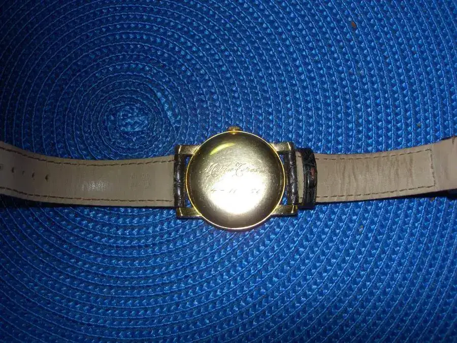

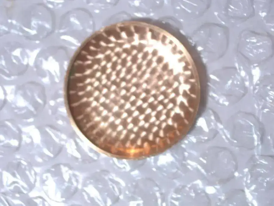

TAPA. Todas las inscripciones en dorado grabadas sobre el dorado de la tapa. Leyendo en la posición horizontal de las inscripciones y de arriba abajo:
A las 10 (muy borroso): grabado a mano en el exterior FE688 (la E podría ser una C o una L)Justo debajo FE790 (la E podría ser C, L, F, …)
También las 10 muy borroso, más hacia el centro de la tapa, grabado a mano: una especie de “C” terminada con pequeños rayos seguida de 4-1-2 0/4 (el 4 final podría ser una H).
A las 12 algo más al norte del centro del reloj y en la secuencia que se indica a continuación: VACHERON & CRUZ VACHERON CONSTANTIN SWITEZRLAND.
A las 6 algo más al sur del centro del reloj y de arriba abajo: Cara de mujer coronada mirando a la izquierda y rodea de un “cierre” en forma de escudo o casi corazón rodeada por un doble rectácgulo 18K y justo debajo 0,750.
Debajo de lo anterior 331042.
Debajo de lo anterior dos cuadrados concéntricos con sus vértices mirando a las 12, 3, 6 y 9. Desde aproximadamente el vértice de las 3 sale una raya hacia la derecha. Casi en su inicio esta raya es cortada perpendicularmente por otra de menor longitud. Bajo la raya horizontal rodeado por un rectángulo el número 23 Al SE del 23 indicado anteriormente a la altura de las 5 nueva inscripción grabada a mano: parece que pone BF-50 (el 50 podría ser un 80)

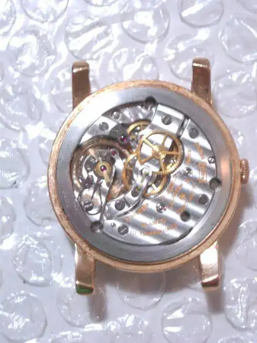

Hola Yago, primero felicitarte por este excelente reloj, segundo, comentarte que es un reloj con el calibre 454 fabricado aprox. en 1949-50. Calibre de 12.5 lineas, 5 mm de espesor, 18.000 a/h. y 17 Rubíes, todo un clásico de la casa con segundos indirectos, una obra de arte.
Caja de Oro con bata de metal.
Comentar también no nos hacia falta tanta información literal, esta es la sección Vintage, llena de profesionales y coleccionistas conocedores de la materia.
Lo dicho, excelente reloj Amigo. Felicidades.

Estos movimientos son de transición entre el segundero a las 6 h y el segundero central, por ello los primeros calibres de segundero central, derivan de los de pequeño segundero colocando una rueda que lleva el segundero al eje central, hueco, este nuevo eje interno se sustenta solo por la palanca que se ve en el centro. Un saludo

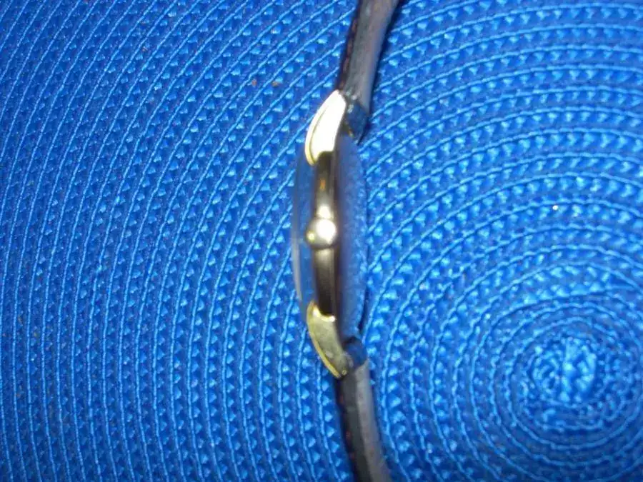

En tu caso, este reloj presenta una caja con asas "fancy Lugs", clásicas de los relojes de los 40-50.

JLC fabricaba los calibres para las muy grandes marcas y para ellos mismos, lo mismo que Piaget, muchas veces las marcas finales los terminaban o decoraban a su gusto, pero la base del calibre era JLC.

Buenas amigo Yago bella pieza de VC, por lo que yo tenia entendido los calibre JLC 449 y 478 fueron las bases de los VC 453 y 454 de acuerdo a las versiones de Sub Segundero o Central.
