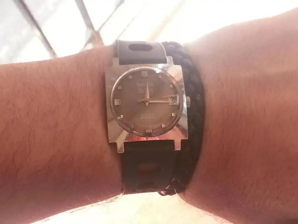

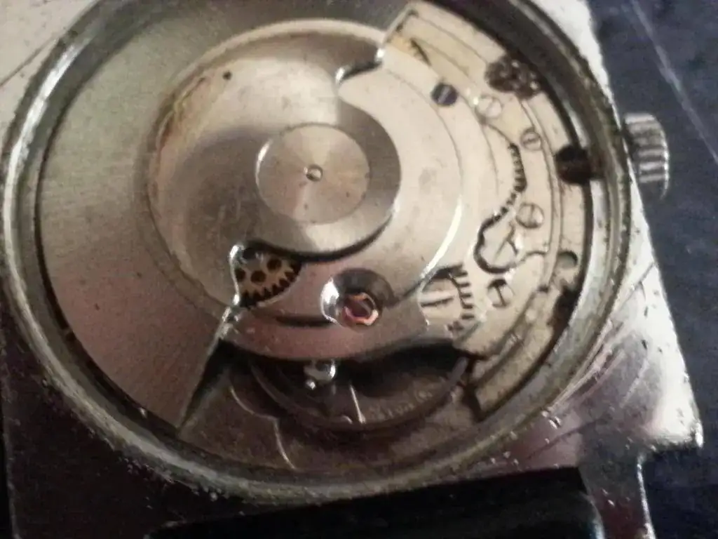

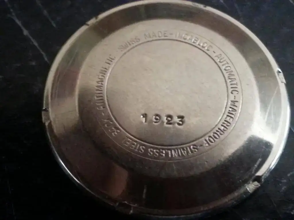

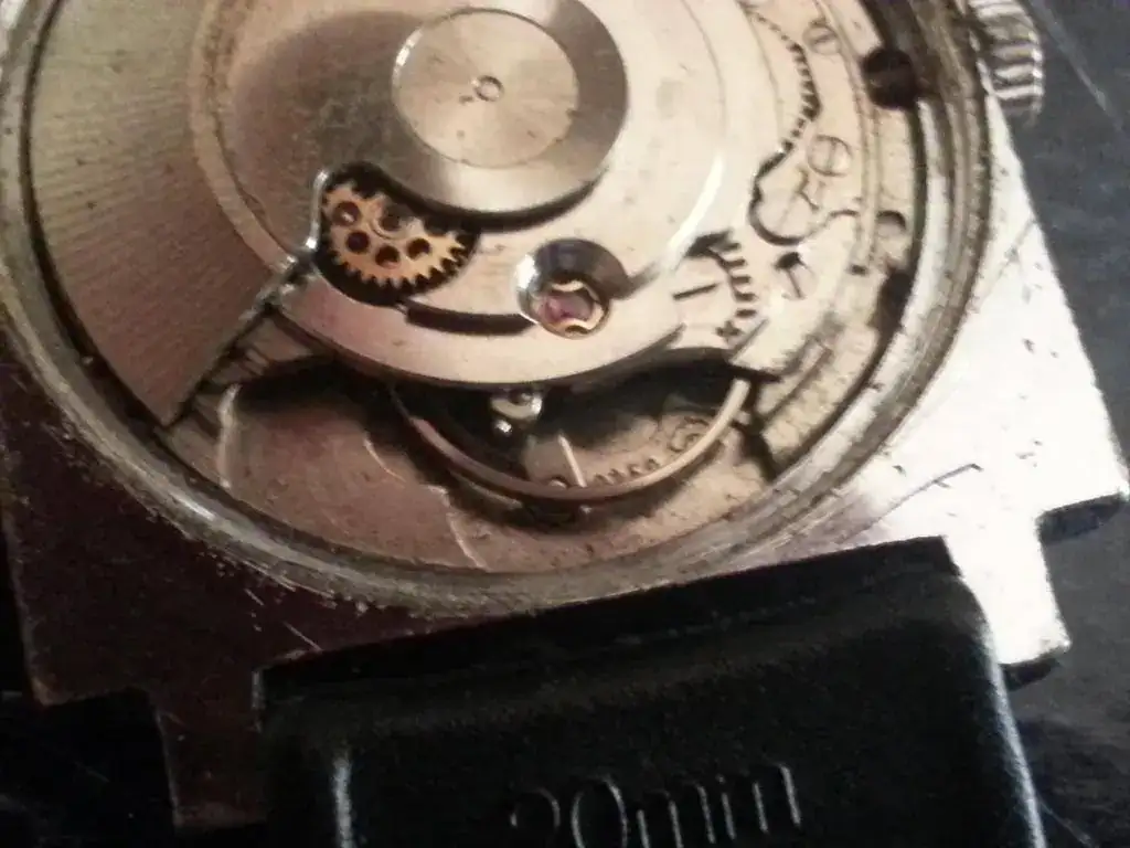

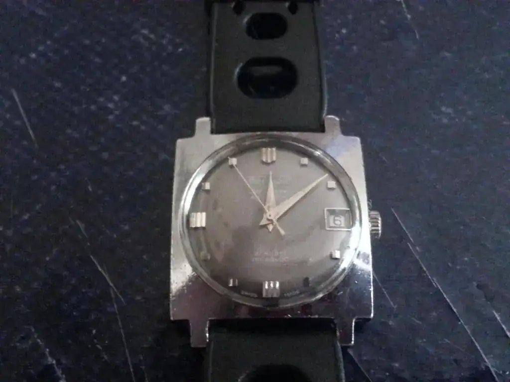

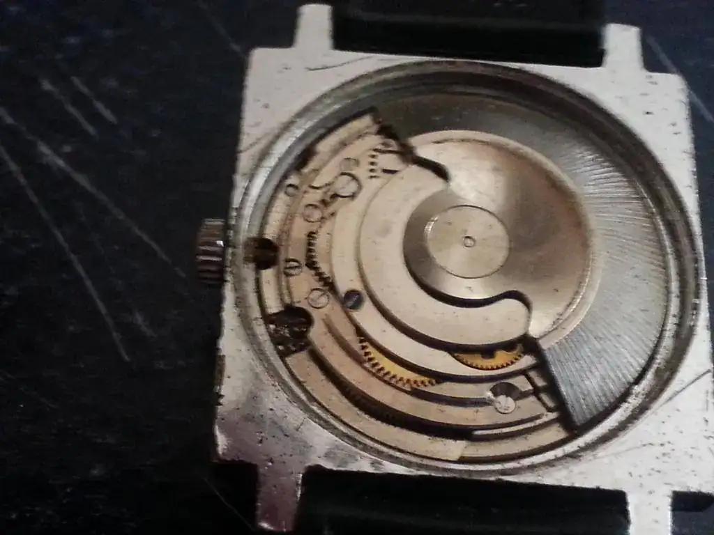

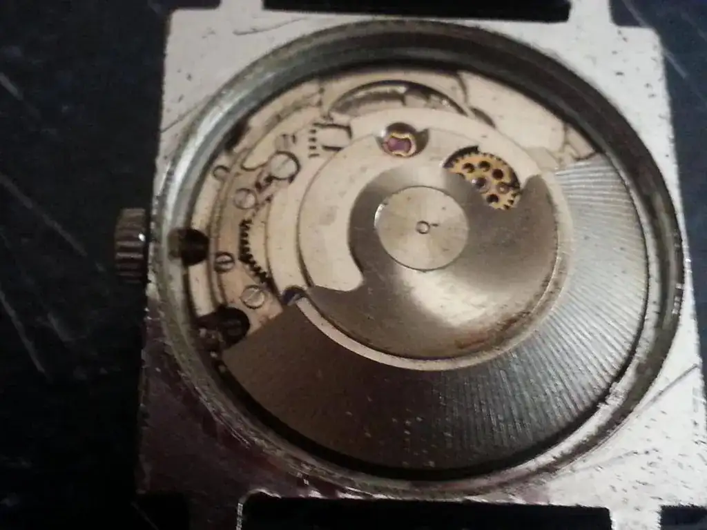

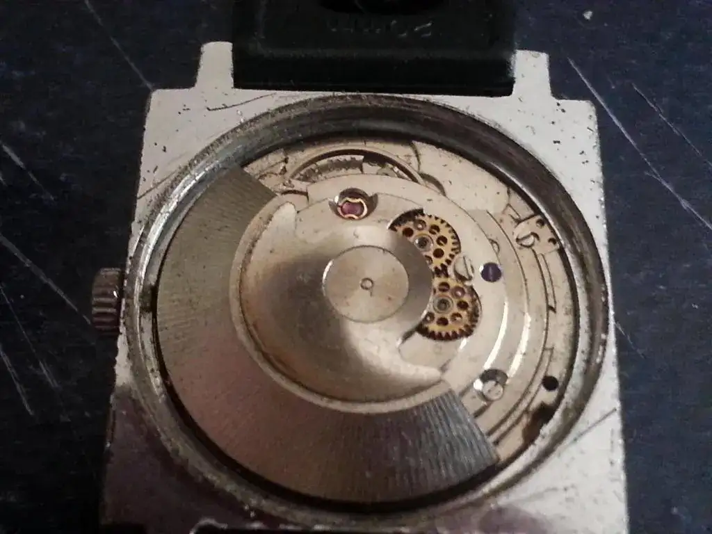

El Domingo fui al mercadillo y me traje un thermidor automático. Pequeño 26 mm de ancho. cuadrado pero la maquinaria de mas de 50 años. Me llamo la atención su forma y que funcionaba y me lo lleve por 5 euritos. funciona perfectamente sin hacerle nada, el relojero solo lo ha abierto que yo no podía, y me dijo eso que la maquinaria tenia mas de 50 años y que estaba un poco oxidada. Ya se lo llevare mas adelante para que lo limpie y lo aceite.
Podríais alguien datarlo o decirme como se hace. Y que maquina es que el "tío" habla poco y da muy pocos datos.

Bonito reloj y a un precio de chollo, la maquina es una eta, el nº del calibre la ves debajo del volante creo que 24xx es un buen calibre y muy duro, te aconsejo una limpieza y engrase, tendras reloj para toda la vida.
Como te ha indicado ayuc el movimiento es un eta, yo diria que un 2452.
Para datarlo es un poco complicado pues este movimiento se fabricó por mas de una década, pero por la forma de la caja diria que es de finales de los 60, principios de los 70.
Te dejo el enlace donde puedes ver los detalles técnicos.
http://www.ranfft.de/cgi-bin/bidfun-db.cgi?12&ranfft&&2uswk&ETA_2452
Bonito cuadradito con una marca que se comercializó muy bien en nuestro pais.
Fernando
