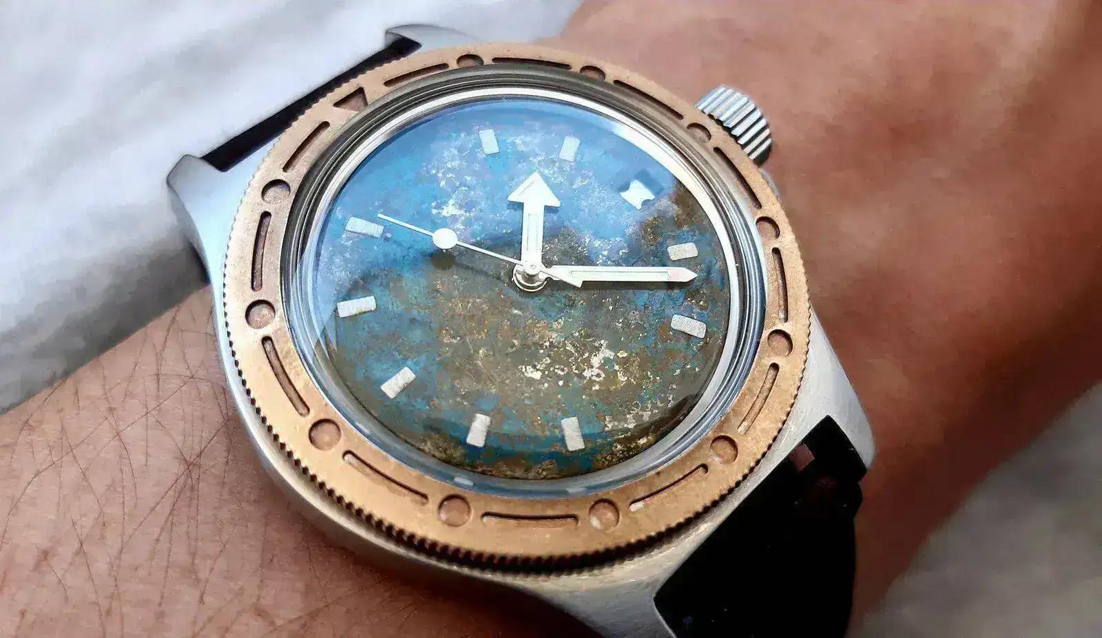

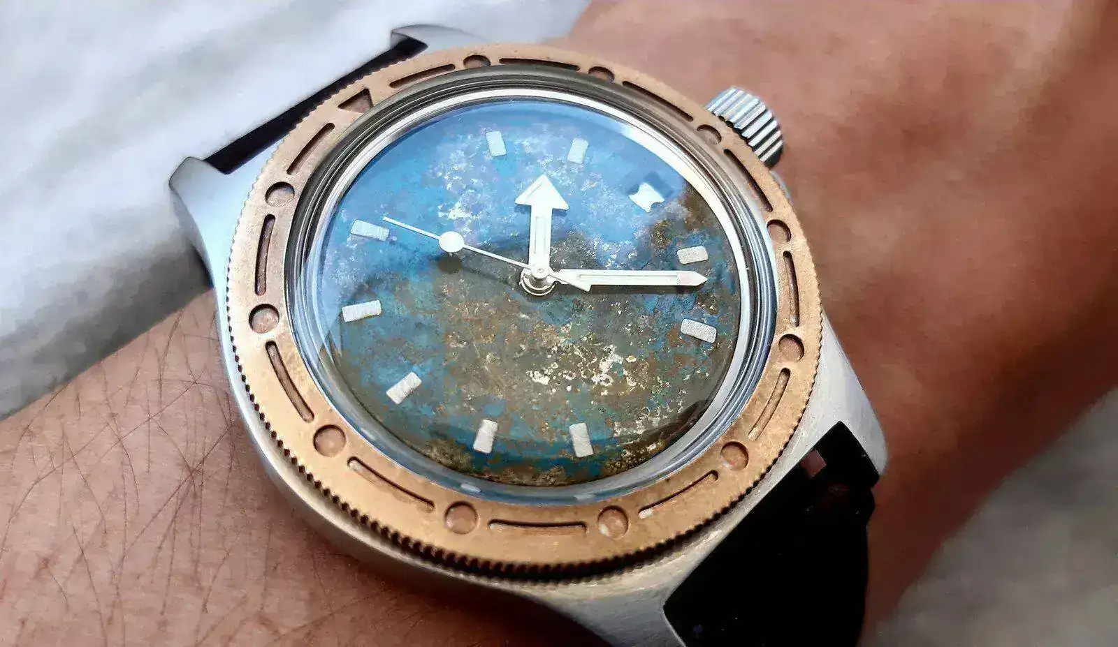

Buenas! Pues nada quería presentaros mi segundo brassmod. Después de brasear un komandirskie me quede con el gusanillo de hacer otro... Y esta vez la víctima no es un Vostok... ni exactamente ruso...
Así que os dejo un mini reportaje del proceso. Espero que os entretenga!

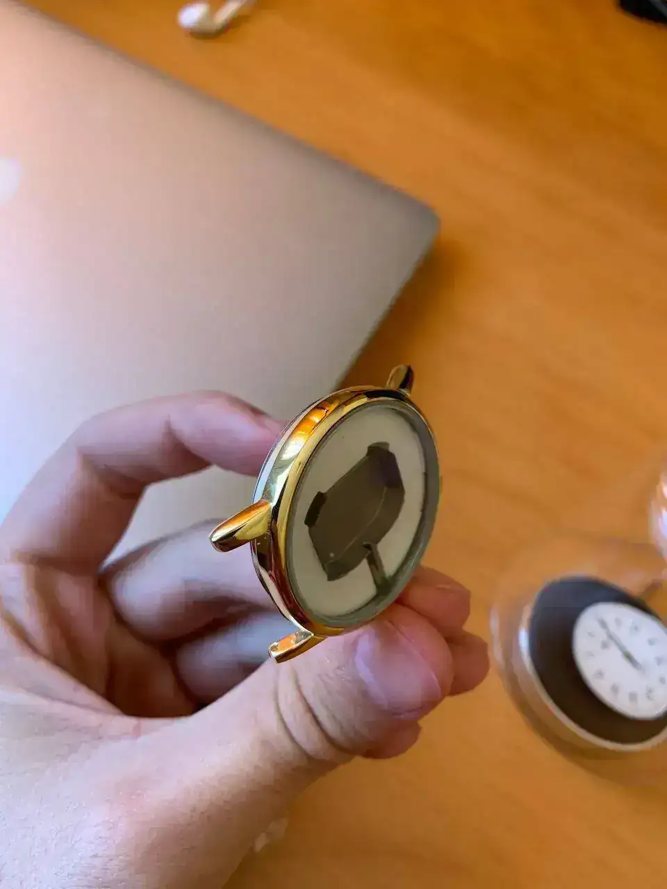

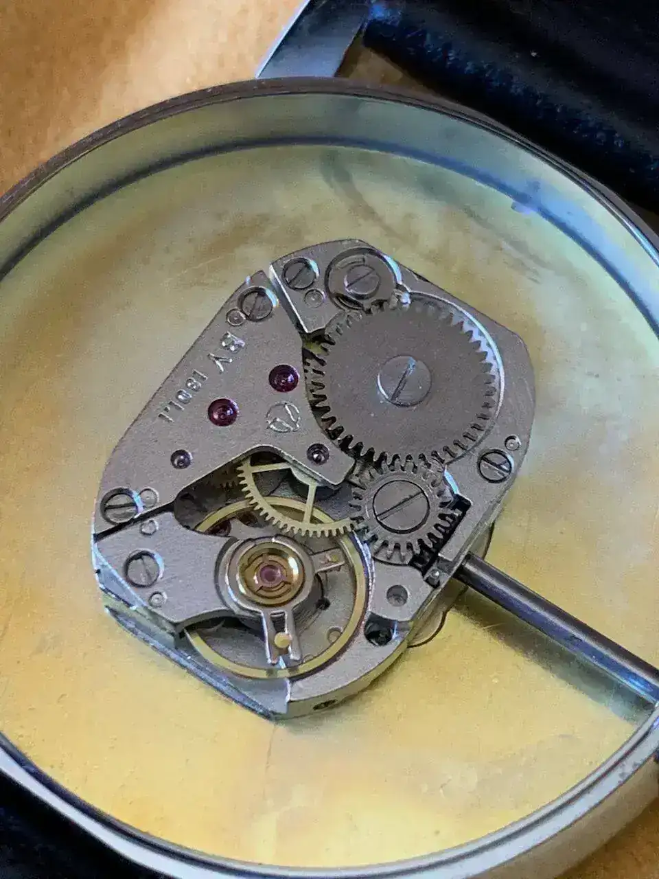

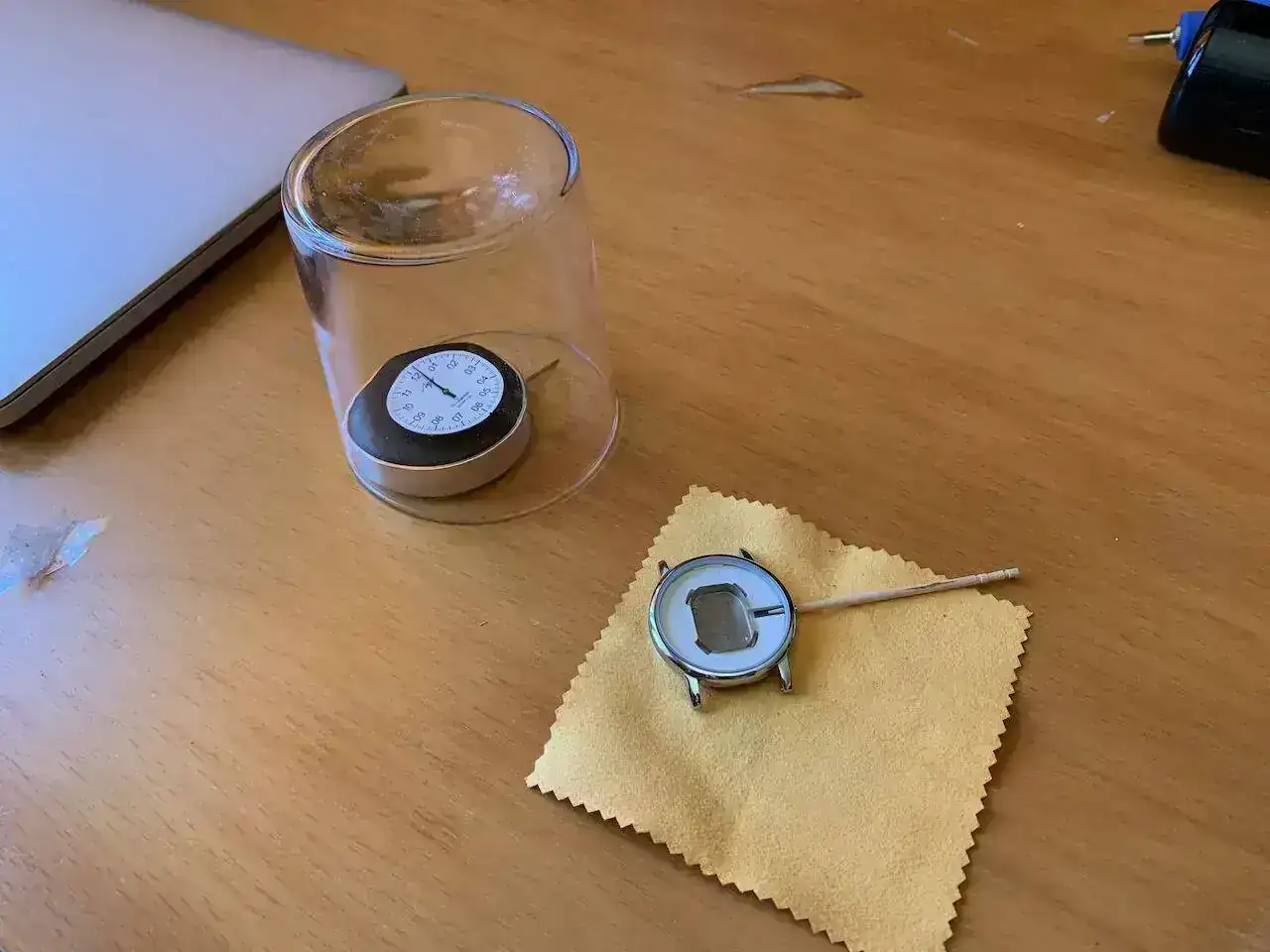

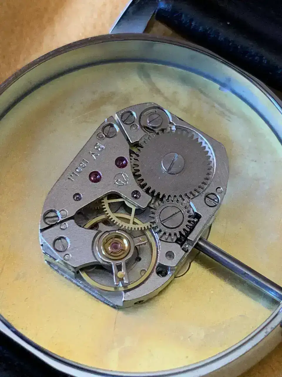

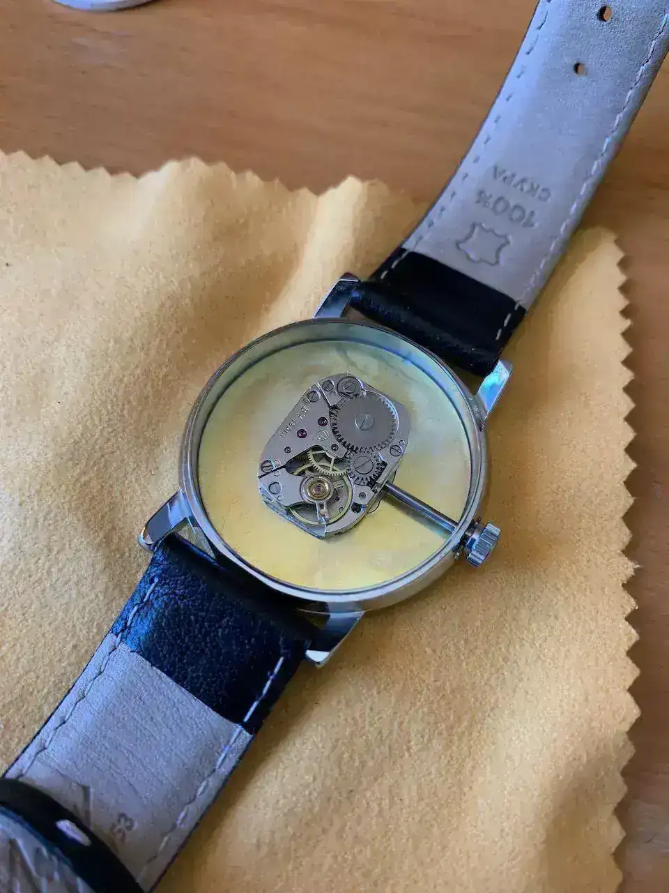

La mayoría con esta foto ya sabréis de que reloj se trata... Un mítico luch monoaguja cromado!
Me encanta su micromovimiento...

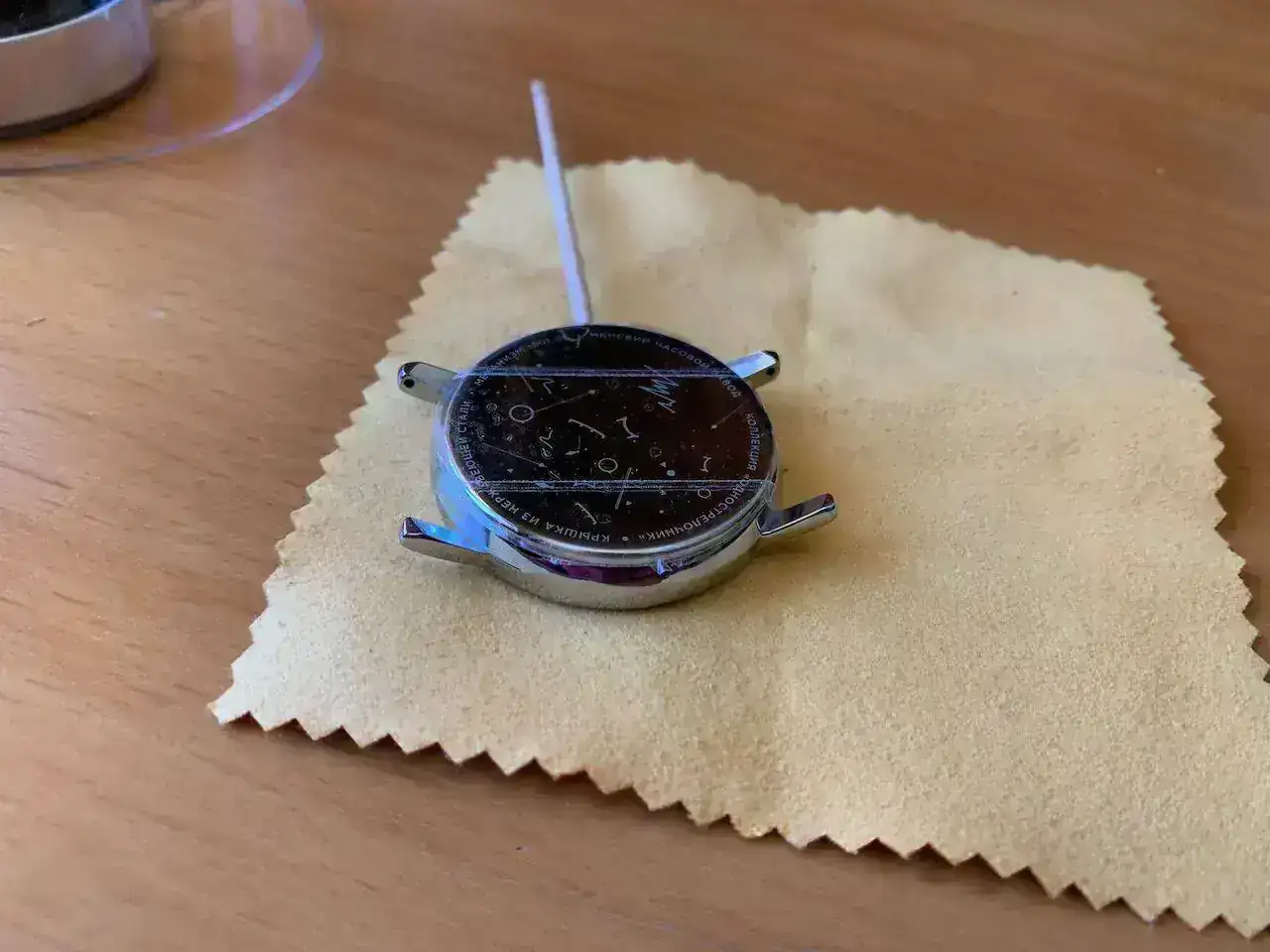

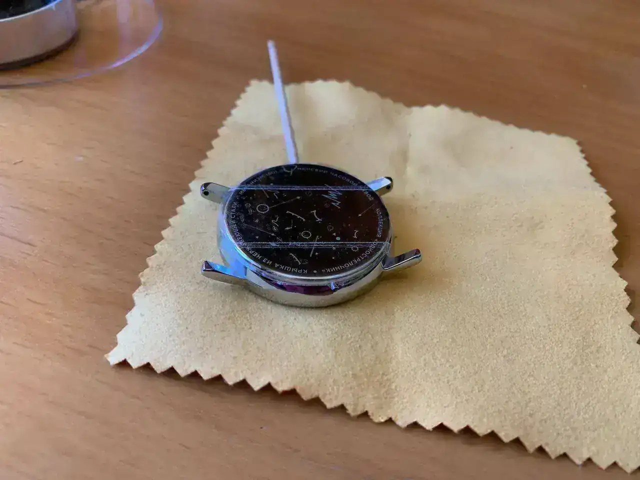

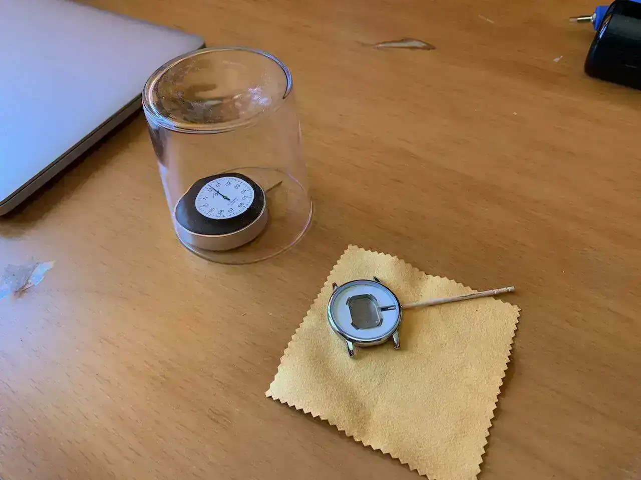

Aquí ya con el movimiento sacado, la caja preparada para inmersion en salfumant... no es una caja ni remotamente resistente al agua... lo cual me preocupa
Como quiero que la tapa de acero inoxidable siga pulida después del proceso, y uno ya tiene experiencia, decido poner celo a ver si evito que se corroa...

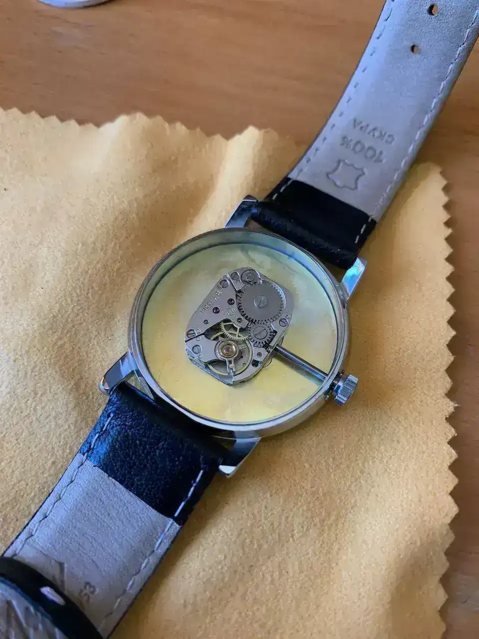

El resultado es:

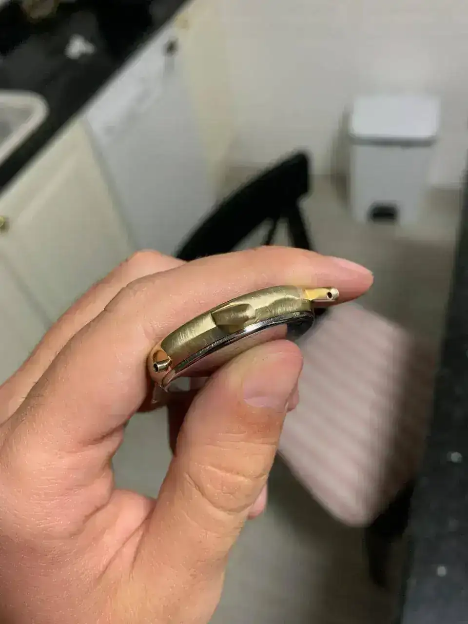

Esta pulido! El komandirskie cuando le quito el cromo dejo a la luz una superficie ni pulida ni cepillada, un poco satinada, pero este esta perfectamente pulido... Y no me gusta, va a ser más dificil formar patina y que se quede con una superficie tan pulida... asi que...

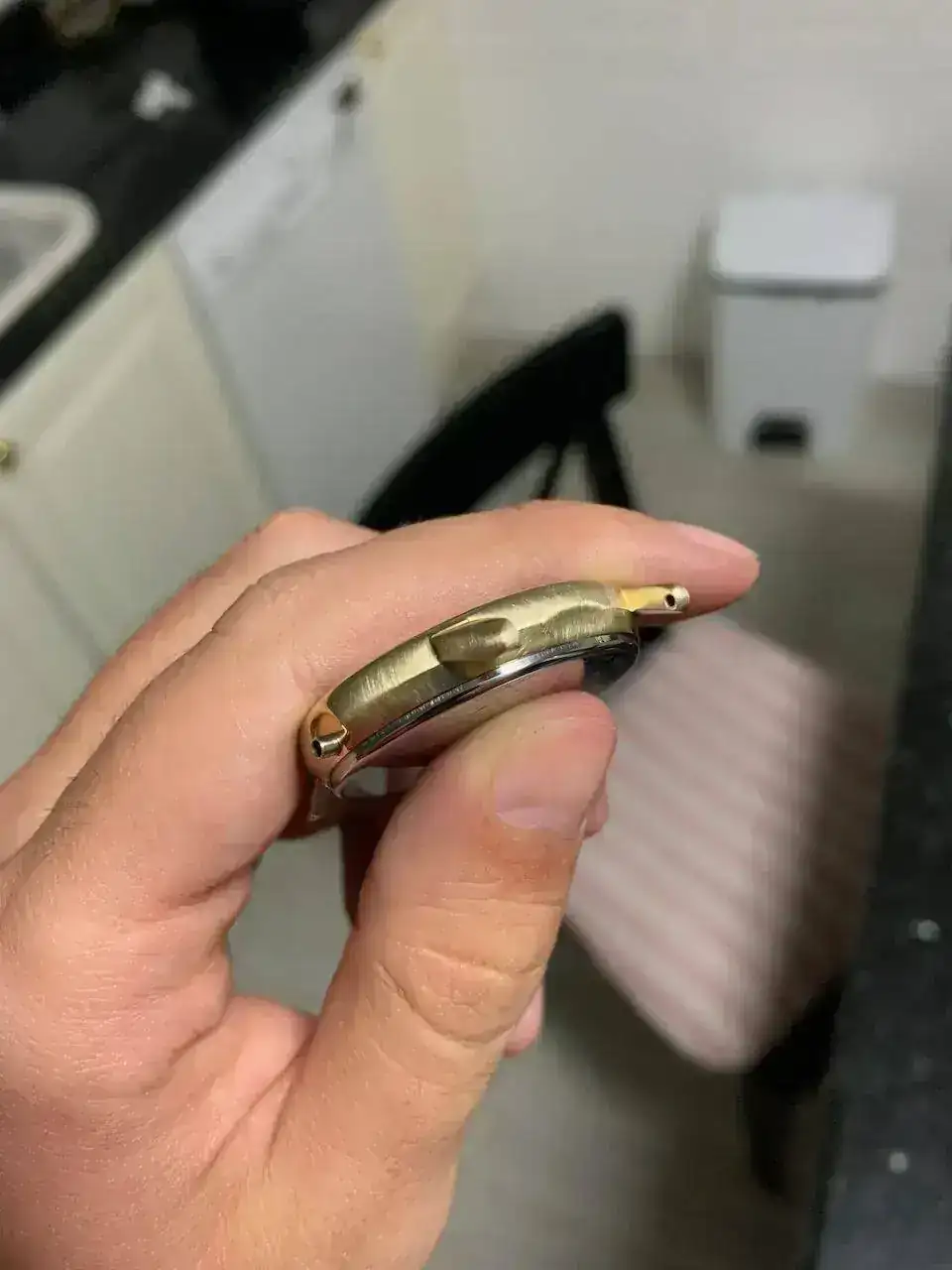

A cepillar!
No es un cepillado perfecto, pero no necesita serlo, es solo para darle al amoniaco+sal mas facilidad.

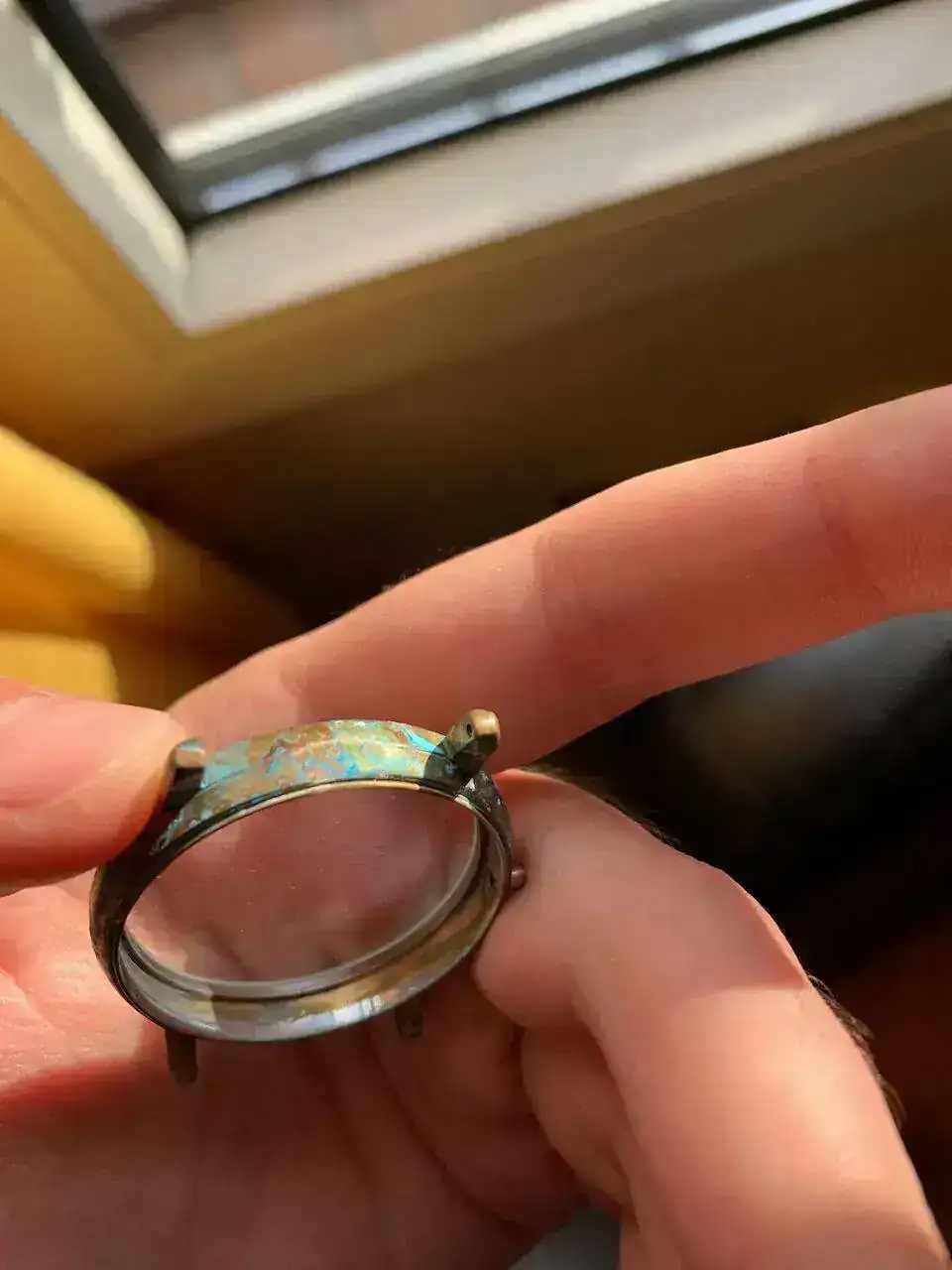

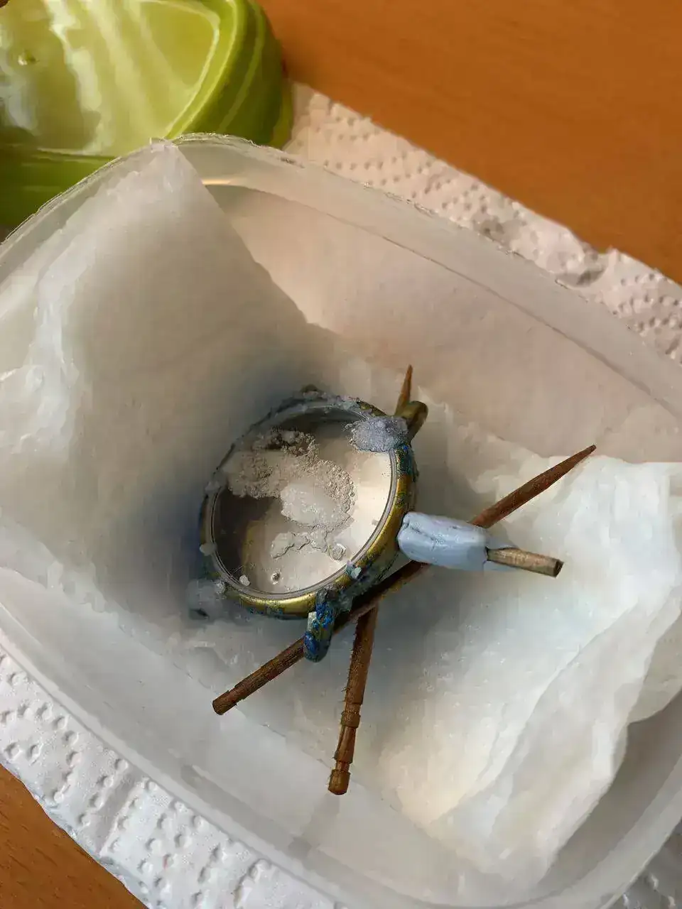

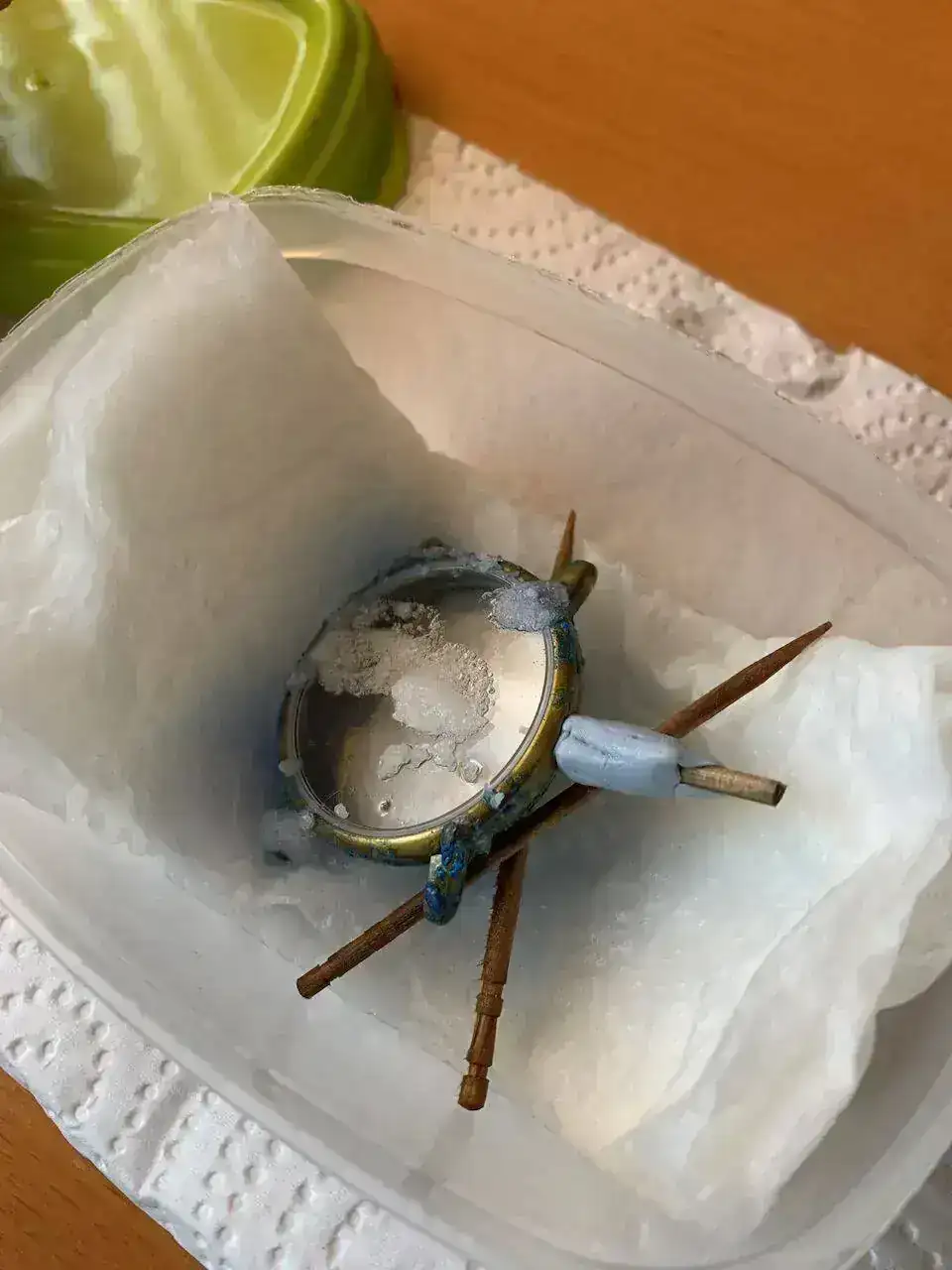

Lo deje toda la noche en un tupper con amoniaco y sal....

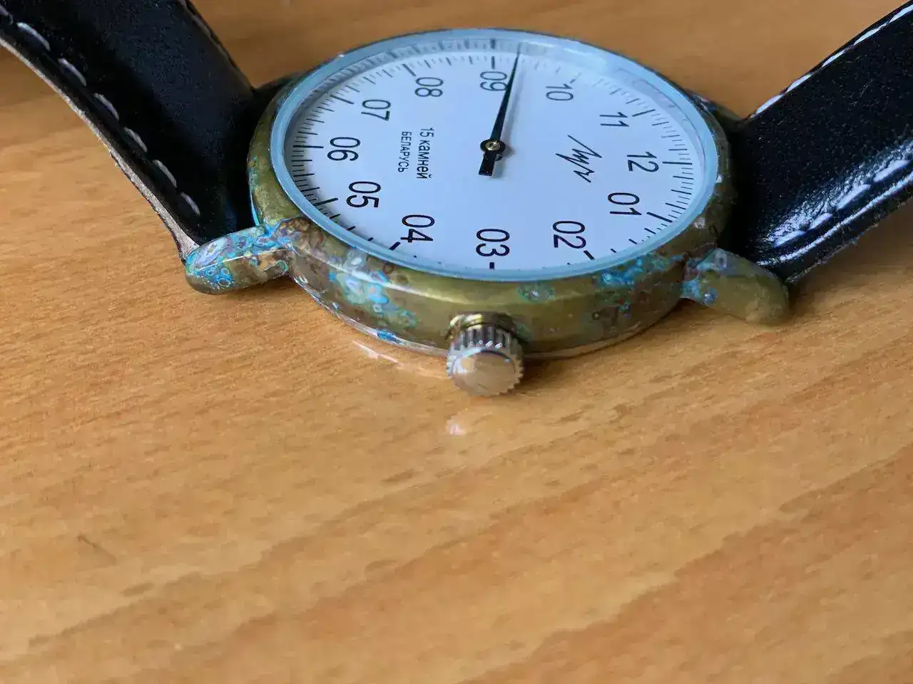

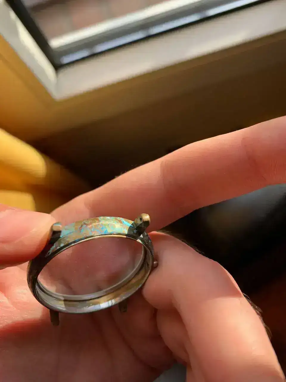

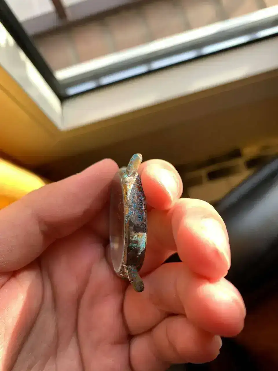

hora de la verdad... si le paso agua se queda algo de ese color azul???

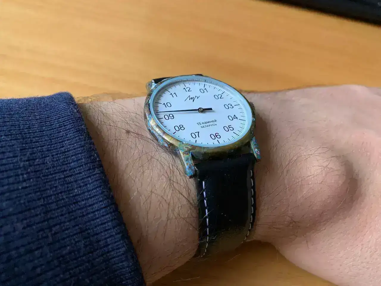

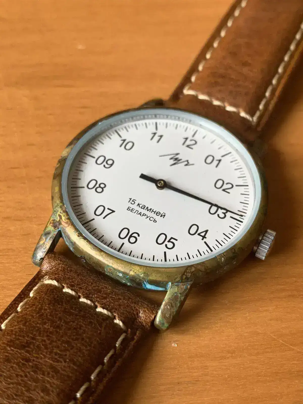

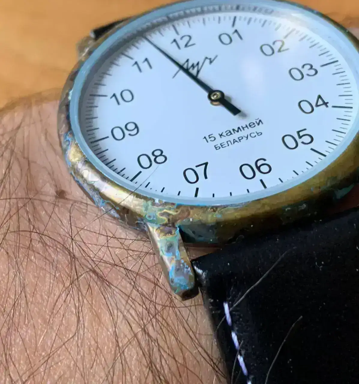

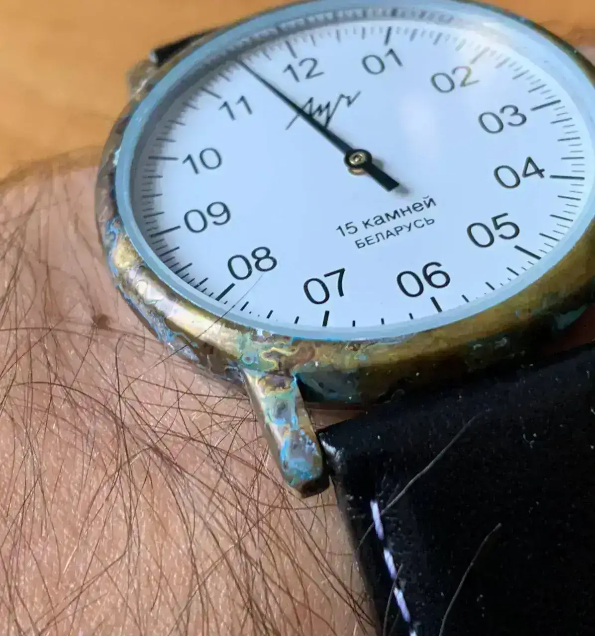

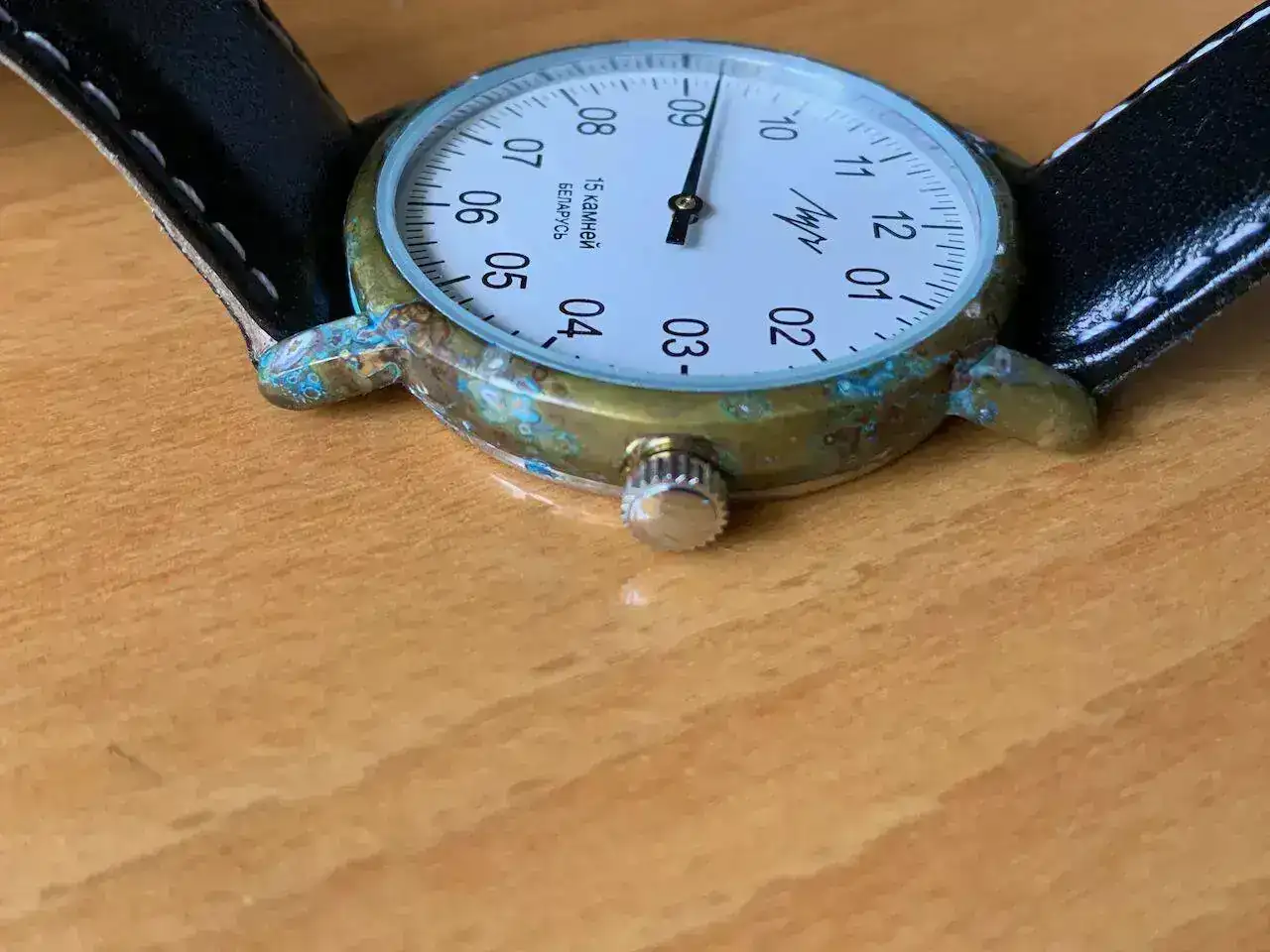

No se vosotros que pensaréis... pero a mi esta patina me flipa.... A montar!

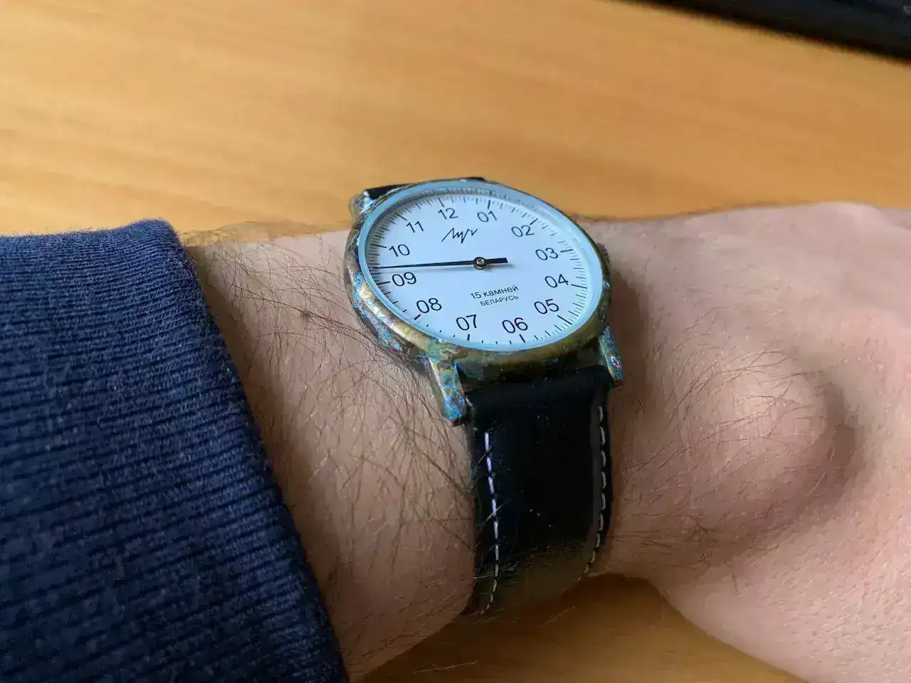

Estoy encantado con el resultado... le quiero poner una correa de cuero marron rollo gastado para que sintonice más con la patina... y no se si brassear la corona o dejarla cromada....

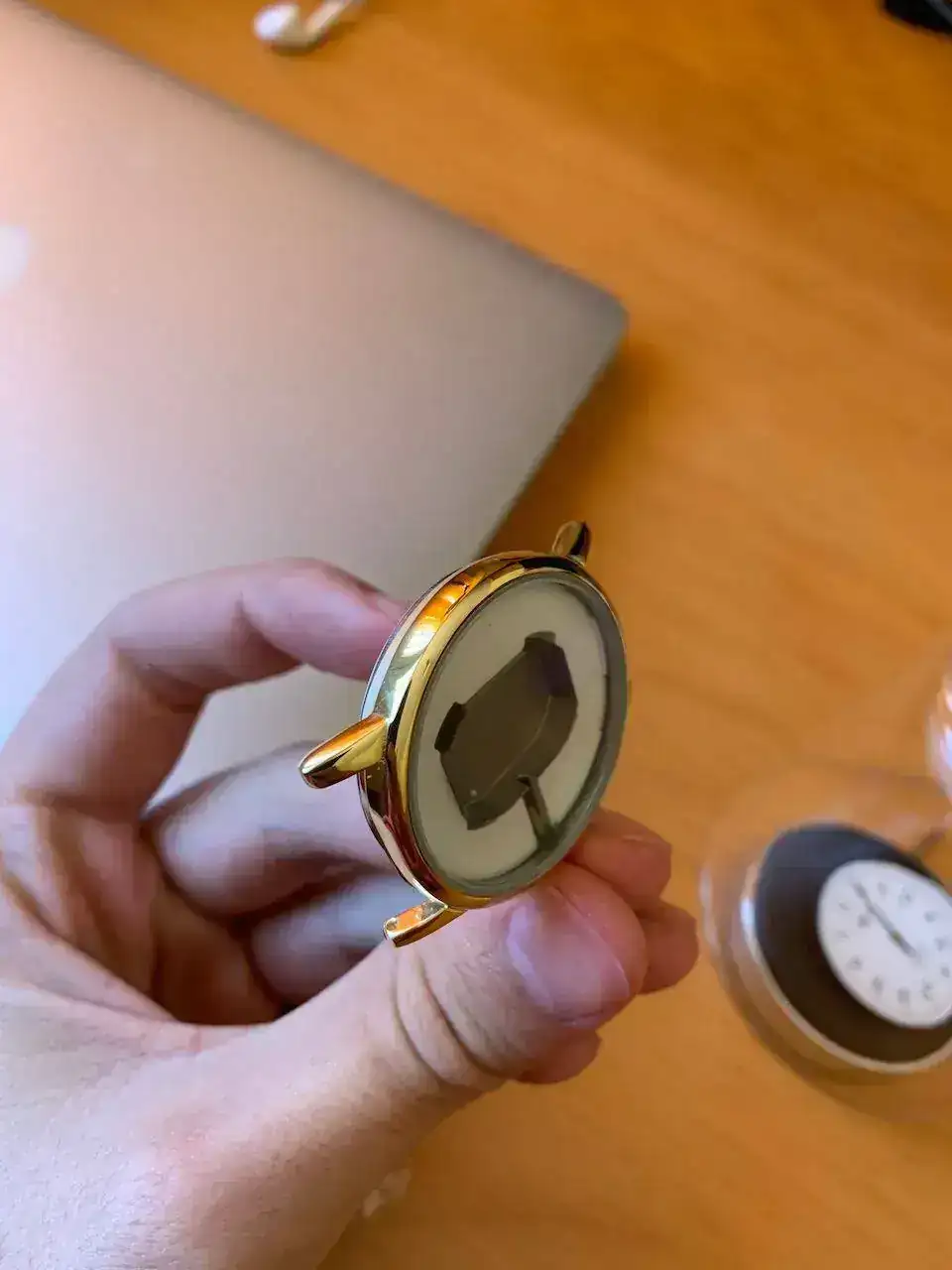

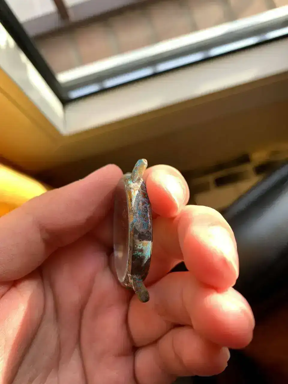

A cepillar!
