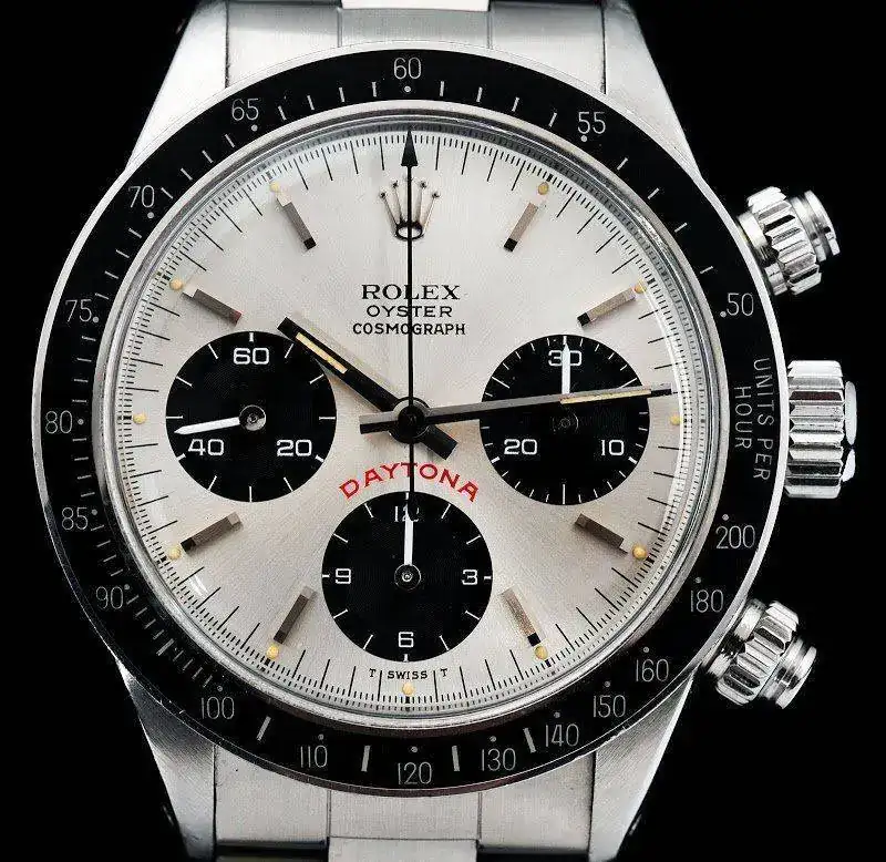

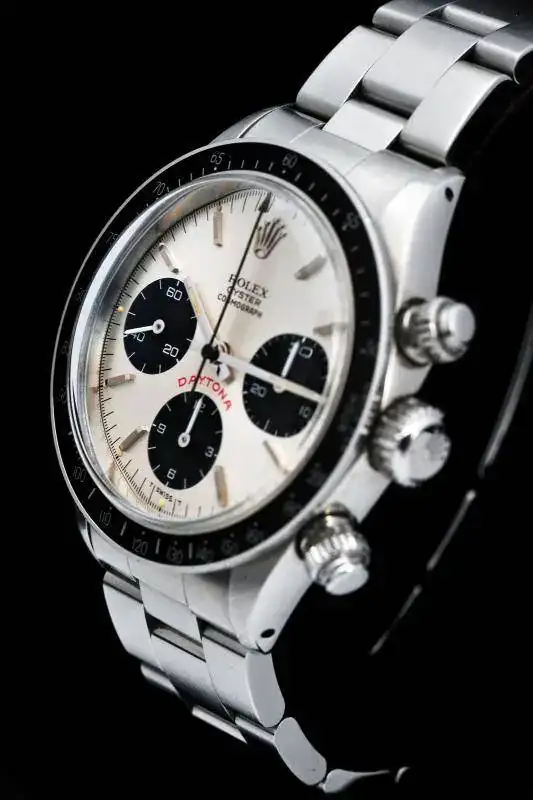

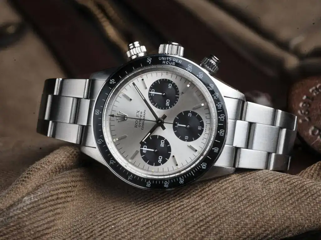

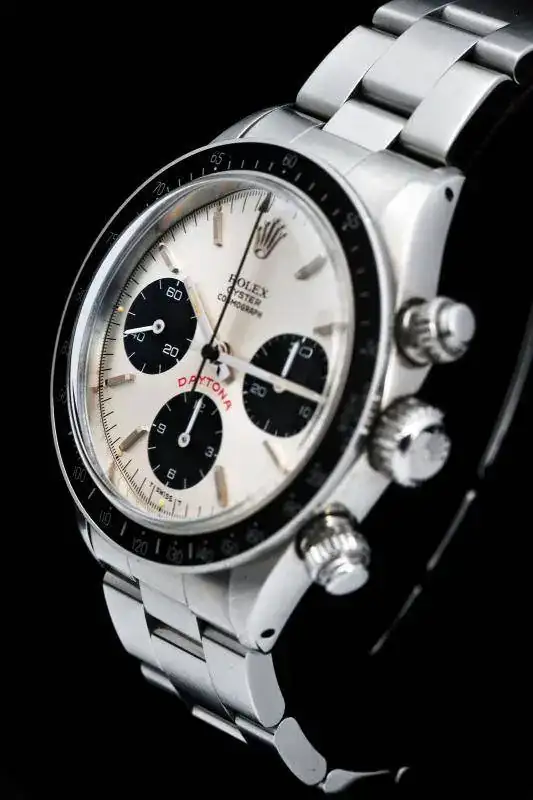

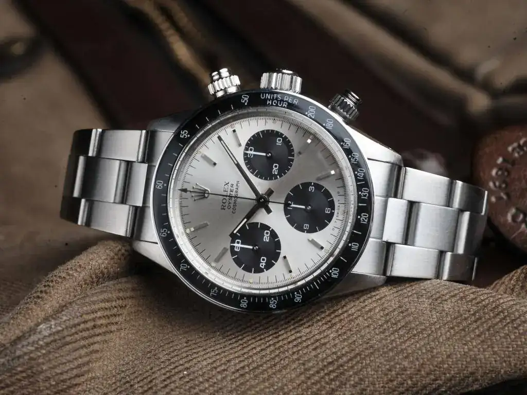

Tienes que volver a su esplendor tu Daytona. tendría que verse como este (mismo modelo, misma esfera, mismo brazalete):

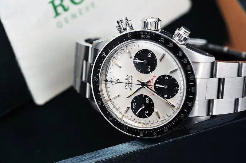

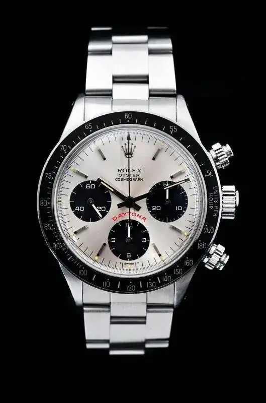

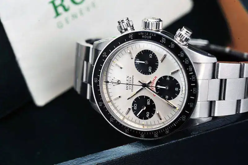

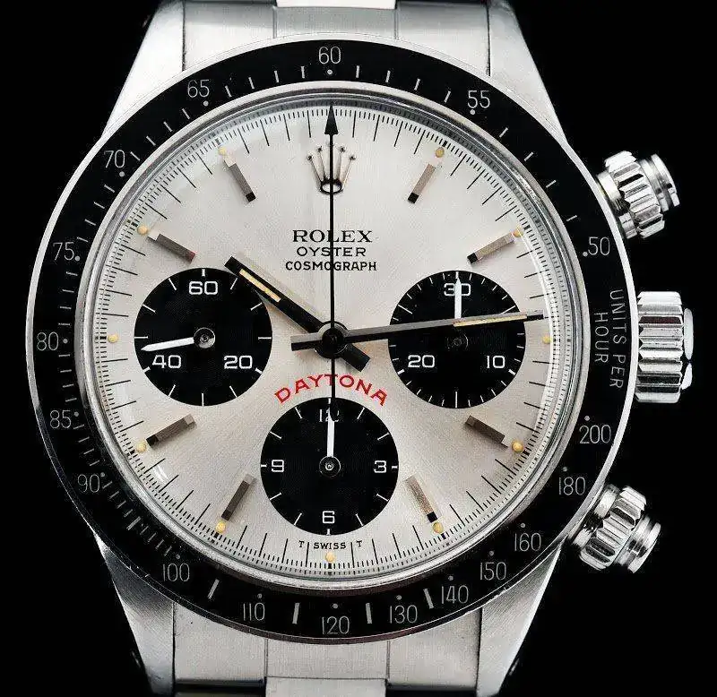

Por cierto, el bisel de bakelita se debe ver así como esta última foto. Para ello tiene que estar perfectamente limpio (es difícil de fotografiar):
(Crédito fotográfico de todas las fotos: Bernhard Bulang).
