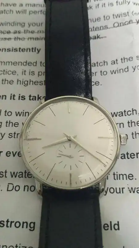

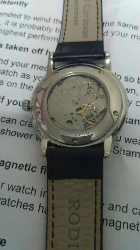

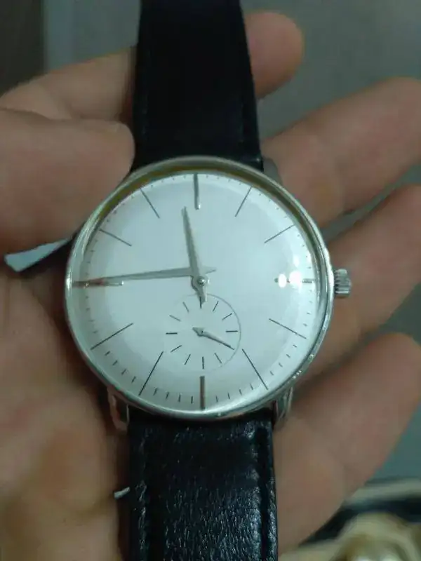

Hola foreros, hace unos meses pillé un reloj chino muy chulo de good staff, pero se me cayó de una mesa y se soltó una aguja, lo malo es que quitando la parte trasera no sale en cristal ya que es mas grande con lo que me dijeron que seria muy costoso desmontar toda la maquinaria para acceder a las agujas. Otra solución seria romper el cristal y luego poner otro que iría pegado... En fin un jaleo. Así que he decidido comprarme otro y estoy dudando entre los siguientes modelos de estetica Bauhaus. Lo que no me queda claro es que diferencia hay entre el Rodina y el Seagull que vende GoodStaff, yo los veo idénticos excepto en la marca... Y mi otra duda es si Merecerá la pena ir a por el Tisell que monta Miyota 9015, por 80€ mas que los otros, ahhh y el tema de las aduanas que puede que me retengan cualquiera de los tres y tener que pagar los impuestos correspondientes ( con el anterior chino no pagué nada, me llegó sin problema ni gastos adicionales) os dejo los enlaces de los relojes. Muchas gracias!

Respecto a ese chino que no se puede desmontar sería interesante ver alguna foto.
Fotos con la aguja suelta y antes de la caída. La parte trasera va atornillada y el hueco es mas pequeño que la parte de delante por lo que no sale la maquinaria completa con el cristal. Se ve que lo colocaron por delante y luego pusieron el cristal, creo yo...

Por cierto, el reloj funciona perfectamente, llevaba una precisión muy muy digna... Pero se soltó la aguja con la caída, el resto está perfecto al menos a simple vista

El reloj es muy bonito.
Hay que intentar repararlo sí o sí.
Cualquier relojero puede quitar el cristal y poner esa aguja.
Por cierto, ¿Es plexi o cristal mineral?
Es mineral creo, ahora no lo tengo conmigo y dudo. Pues un buen relojero ( o eso creo) me dijo que no merecía la pena, que tendría que romper el cristal e intentar encajar otro pegándolo, y que eso era tarea complicada por si no encajaba bien... Vamos que no se si intentarlo yo por mi cuenta y riesgo, pillando un plexi de 38 mm

Hola, estoy con joler en que ese reloj merece una reparación.
Y a no ser que sea una caja especial, presiento que se puede reparar de forma sencilla.
No se aprecia en las fotos pero mira a ver si se puede desmontar el bisel del cristal. Tiene que tener una ranura algo así:
Si no lleva esa ranura, estamos jodidos. Pero si la lleva, habría que colgar al que te dijo de romper el cristal.

El otro no lleva ranura, creo que no queda otra que romperle el cristal o venderlo así para que algun manitas lo haga, la verdad que una pena porque funciona perfecto.
