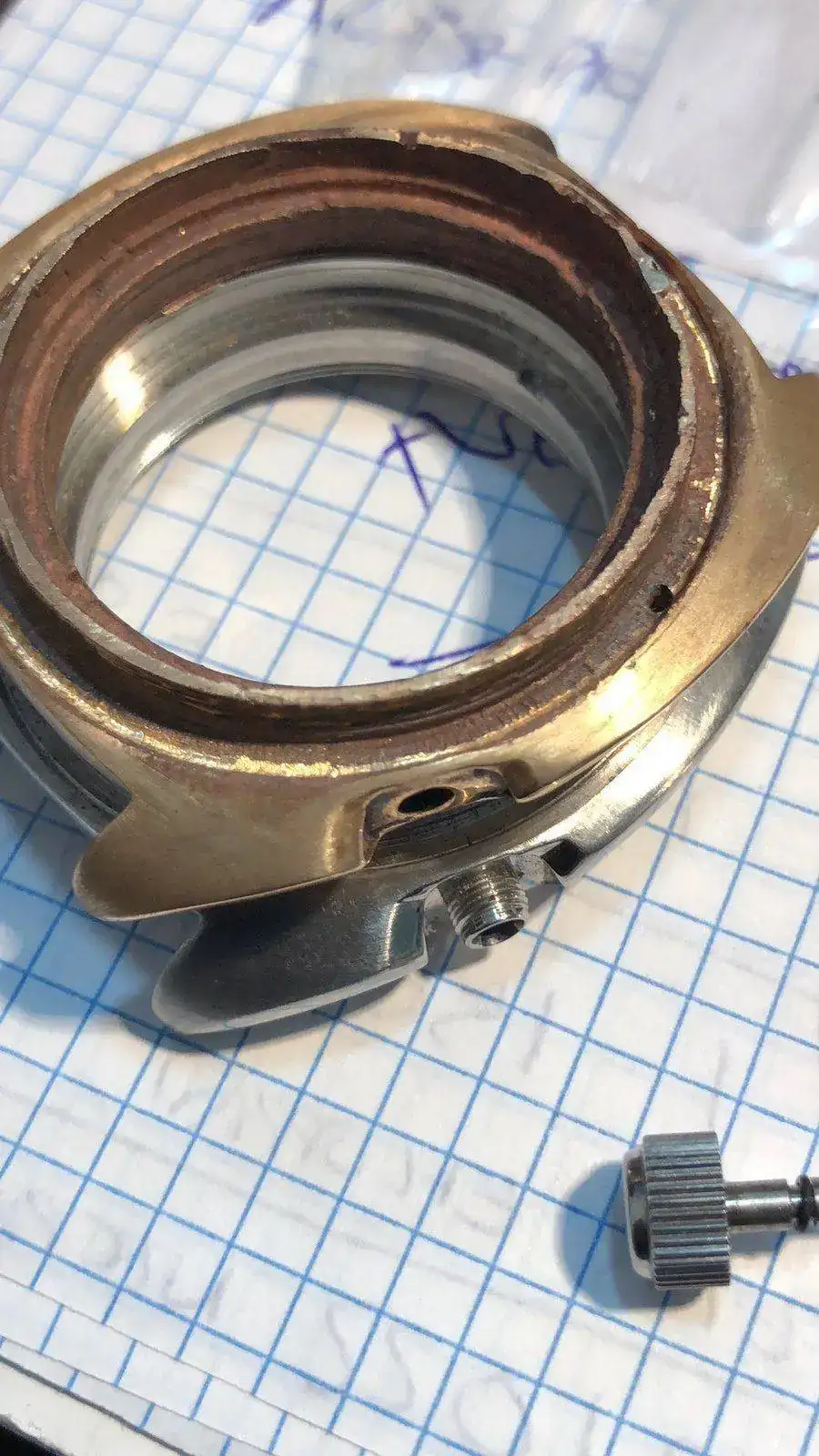

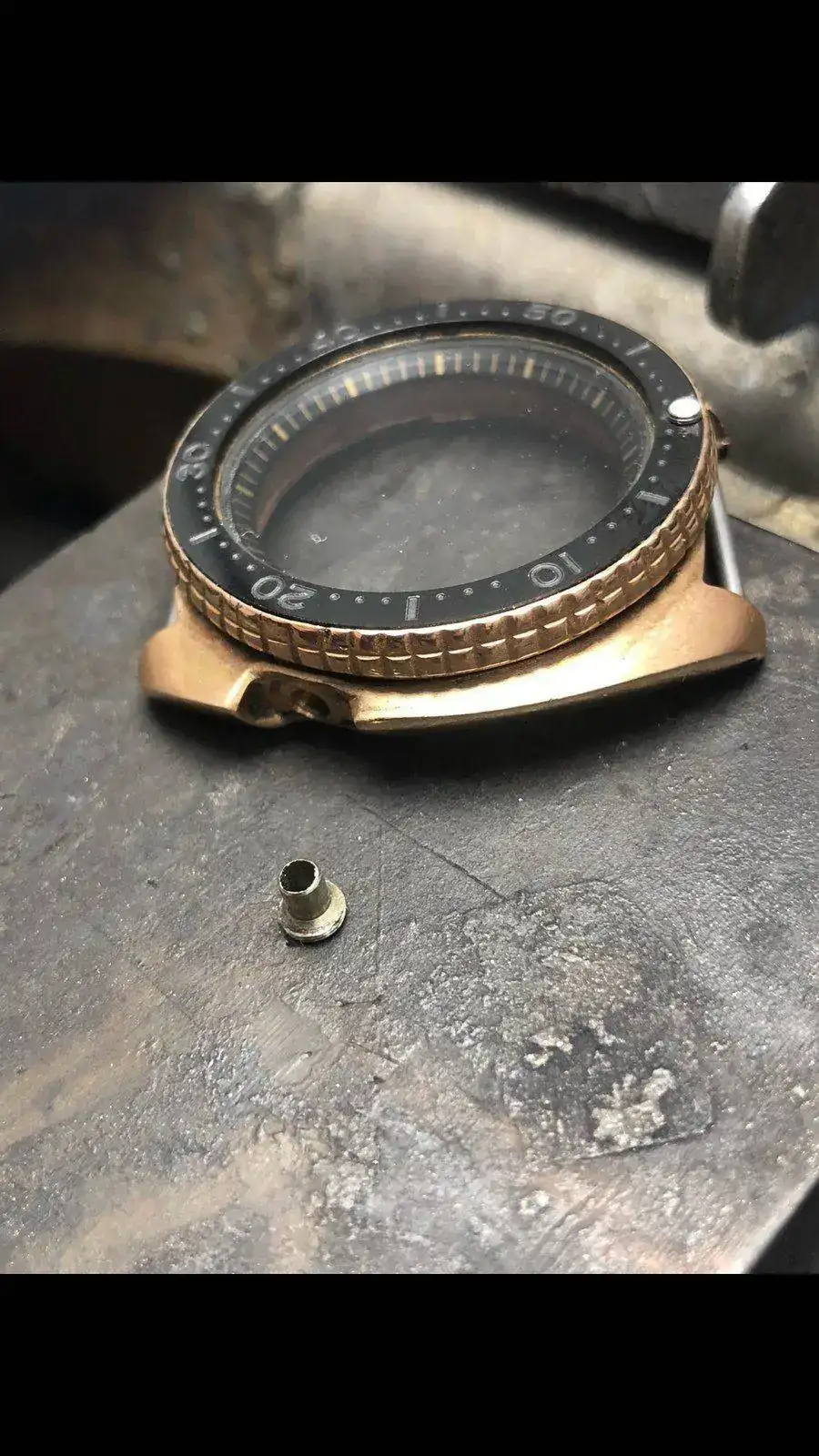

Después de mucho buscar no encontré un tubo de caja que enroscara en La Corona original de seiko , un amigo relojero me proporcionó un juego de tubo y corona para relojes sumergibles así que manos a la obra ...

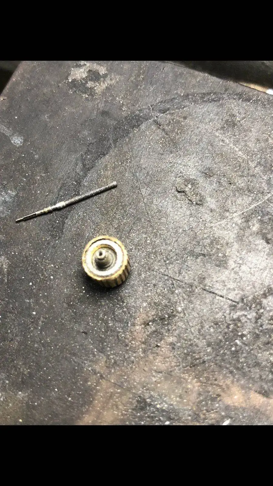

Como mencioné antes La Corona original no me enroscaba en ese tubo , por lo consiguiente tenía que desmontar la tija original y ponérsela a La Corona que compre , el problema vino cuando me di cuenta que la tija no se desmontaba , otro problema más, pues tuve que partir la tija y hacer un injerto con otra tija que si me enroscaba en La Corona que compre, de esta forma solucione el problema, a estas alturas el reloj se encontraba así...

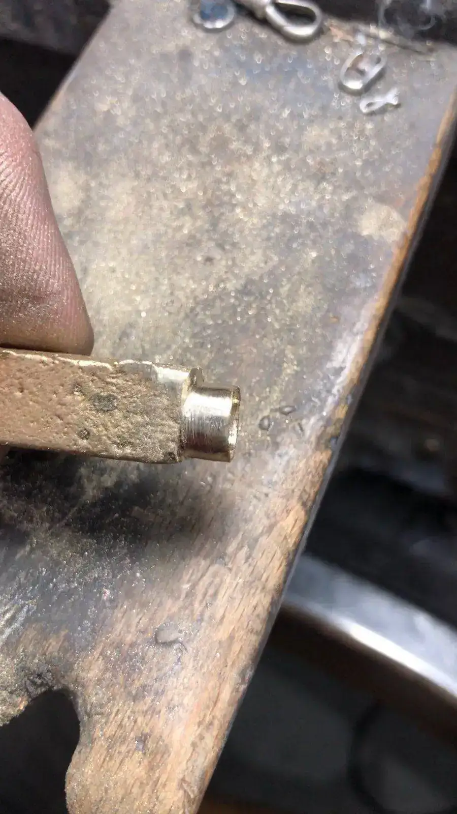

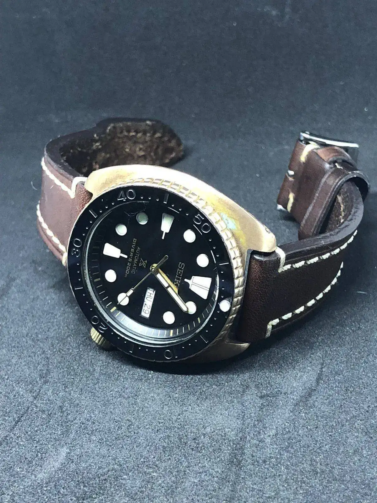

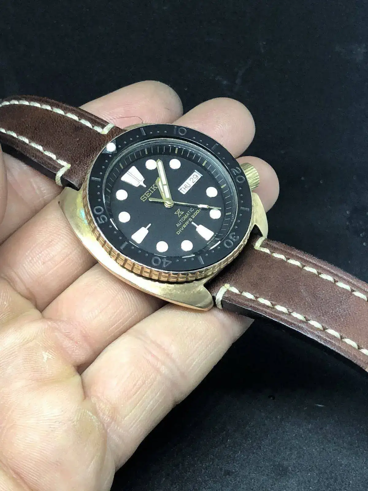

Ya estaba listo pero con La Corona de acero inoxidable , pero pensé , que va , después de tanto hay que ir por todas , sabía que La Corona no la podía tocar por que si no adiós hermetismo así que pensé en hacerle una funda de bronce , sin más demora cogí bronce hice una lingote , como no podía soldar ni nada tenía que esculpir la funda para La Corona a sin que al lío!!
y quedaba a sin...
Después le hice las muecas alrededor para
Que tuviera mayor adherencia y montaje .

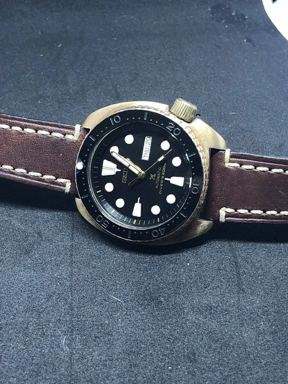

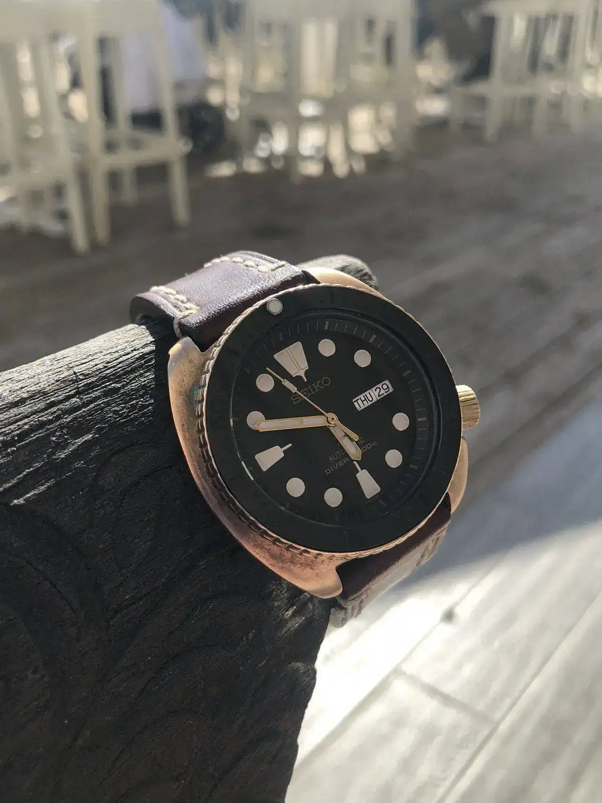

El resultado ...
Por último pongo el enlace de un vídeo en el que sumergí el reloj y aguanto como un campeón!!
