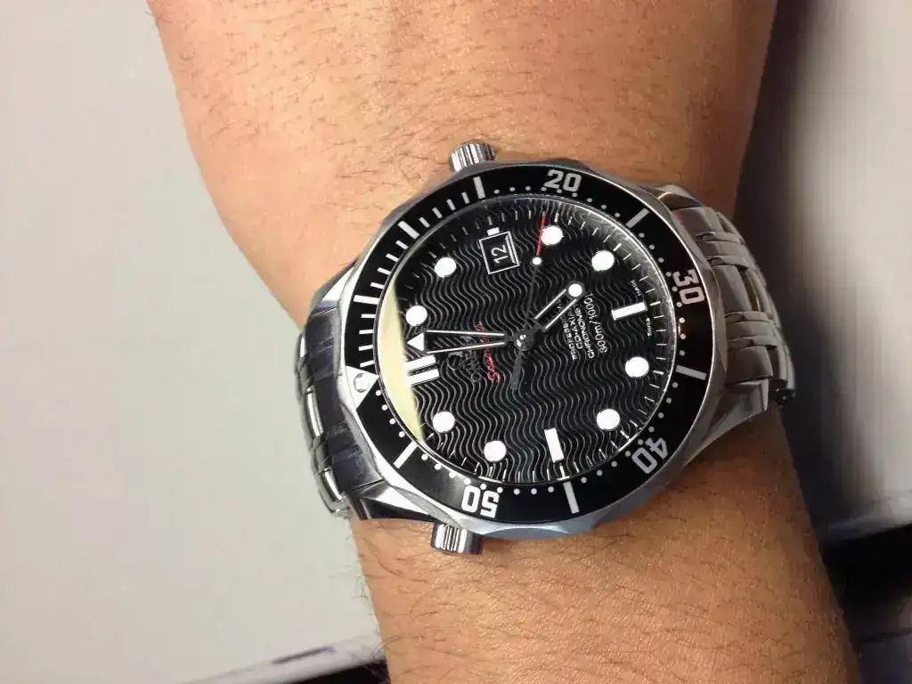

Que tal amigos! hoy por fin adquirí mi primer reloj omega, fue abierto en una joyería para verificar autenticidad, sin embargo he tenido algunos relojes automáticos y noto que el segundero de este Seamaster esta un poco mas lento que otros, es normal? funciona a 28000?
Ojalá puedan ayudarme, saludos!

El movimiento 2500 de Omega va a 25200 alternancias. Tiene menos alternancias pero va igual de rápido.;-)
Salu2.
Quizás puede ser que se vea un poco más tropezón en su recorrido, pero si el reloj está bien debe dar su giro en 60 segundos. Es posible que su movimiento no sea tan continuo como otros, pero debe mantener la precisión, que es la que te canta si hay algún problema.
Si es es eso! lo llevé a Omega hace unas horas y me comentaron que el calibre tiene menos alternancias que otros, saludos!
Correcto, lo que ves no es que vaya más lento si no que puede que la punta de la aguja del segundero vaya menos fina que en otros con más alternancias.
Es por ser coaxial?::Dbt::
Asi es, el tiempo es el correcto, es decir.. dura 60 segundos el recorrido pero no se ve tan "fluido" como otros relojes automáticos, por otro lado.. podrían explicarme de manera rápida como funciona el "coaxial"? saludos!

Básicamente es un tipo de escape y áncora que intenta reducir al máximo el rozamiento y desgaste de las piezas que están en continuo contacto cada vez que hace tic tac.
El esquema se ve muy bien en esta maqueta de madera. El áncora frena el escape y marca el ritmo de la descarga, pero en el movimiento de la pieza casi no hay arrastre por las superficies, es un contacto "más de golpe". Hay poco rozamiento.
