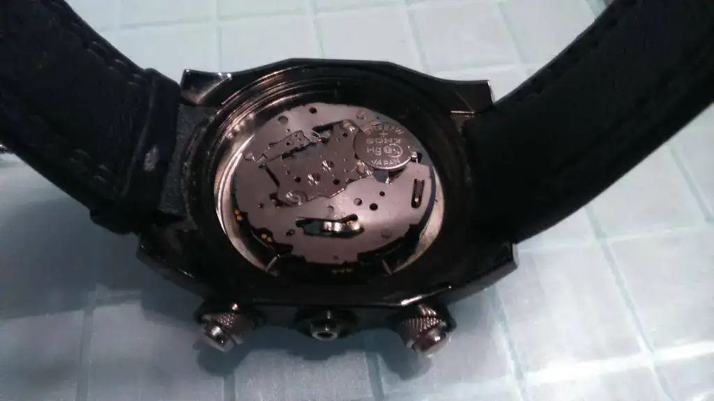

Bueno, Pues habro este hilo para colgar 4 fotos de mi gran hazaña realizada el pasado fin de semana. Tengo un sector cronograph que me compre hace mucho tiempo, cuando no andaba ni por el foro y cuando aún apenas tenía relojes pero ya me empezaban a picar un poco.
El caso es que un dia, antes de un partido de padel, dejé el reloj encima de la bolsa para no darle ningún golpe. Este se cayó al suelo y saltó una aguja y el indicador del retrógrado. he ido con el reloj así más de un año pensando en si el reloj merecía la pena o no repararlo. De todas manera tampoco se veía tan mal y me lo ponía sólo para trabajar.

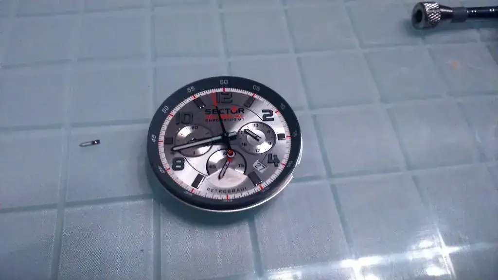

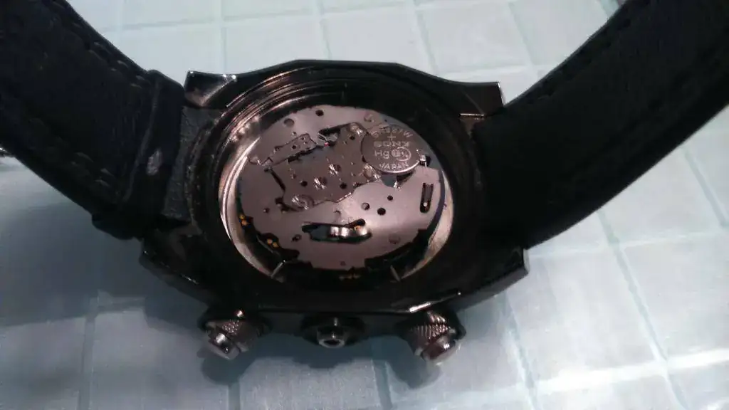

Lleva una maquinaria miyota 0S22. Quizás es una maquinaria algo compleja para empezar por aquí pero esque soy así. Al final he cogido el toro por los cuernos y me he decidido yo a abrirlo. Compré un "kit de juguete" con herramientas especificas y estas son 4 fotos del proceso:

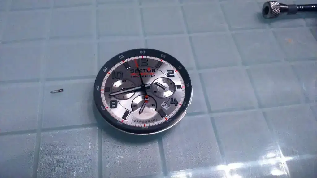

Aquí vemos la parte del retrograde que le faltaba y la aguja del minutero del cronometro:
Pude desmontar la corona gracias a la ayuda del foro ya que en la maquinaria no daba ninguna indicación.

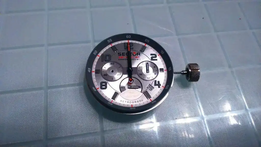

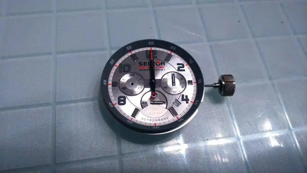

Vemos que la aguja del segundero del cronometro tampoco paraba en su sitio.

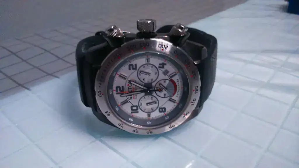

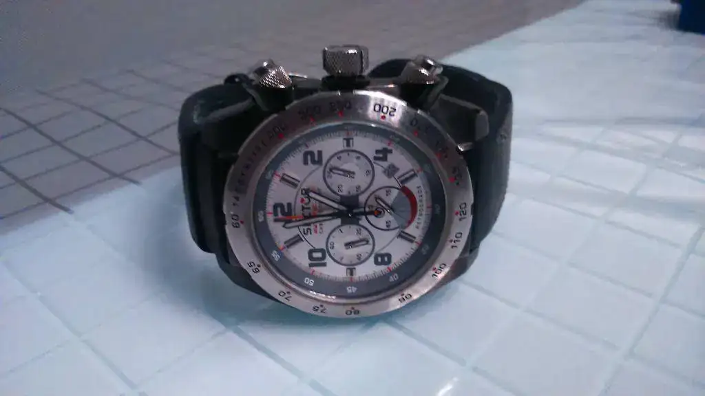

Finalmente el resultado:
No es demasiado pero me ha hecho ilusión!

me alegro de que lo hayaa reparado tu mismo con tus manos, ten en cuenta una cosa siempre que ábras un reloj, vigila no tocar nunca la bobina de hilo de cobre, es muy sensible y si le das un pequeño golpe con una pinzas es posible que se rompa, te animo a seguir auto arreglando este tipo de pequeñas reparaciones, un saludo.

Gracias por el consejo! cualquier consejo es bueno, pero si además eres inexperto... maravilloso!
La aguja de segundos del crono (y todas las que lleven rotor independiente) la puedes ajustar a cero sin desmontar. Otra cosa es si se quedaba entre 2 marcas...
Correcto! En este caso no habia desmontado. Le queda ajustar la de los minutos que por lo que Veo tiene algun mecanismo suelto ya que antes hacia un clack que ahora no hace, pero antes provaré con relojes del correfú [emoji16]
