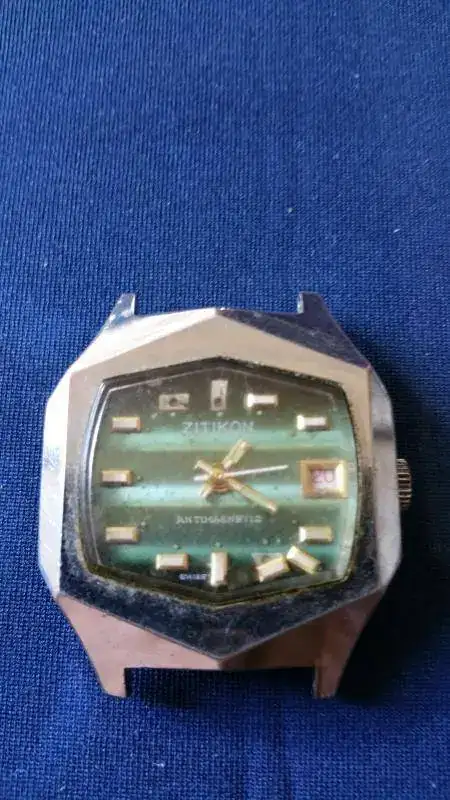

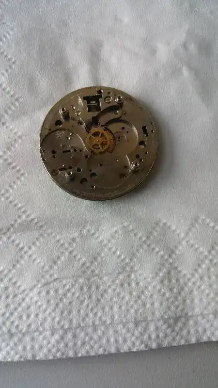

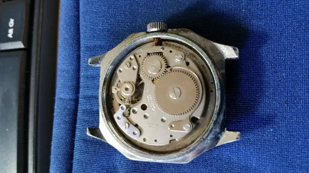

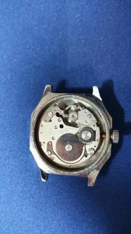

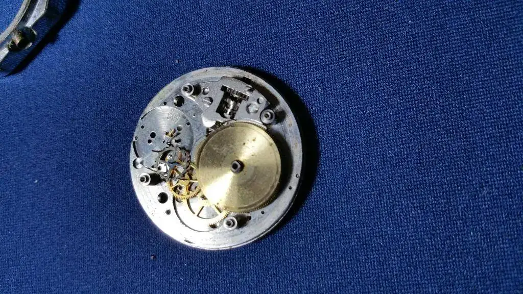

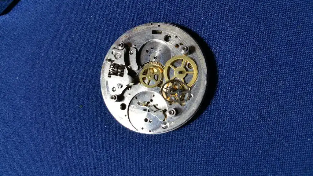

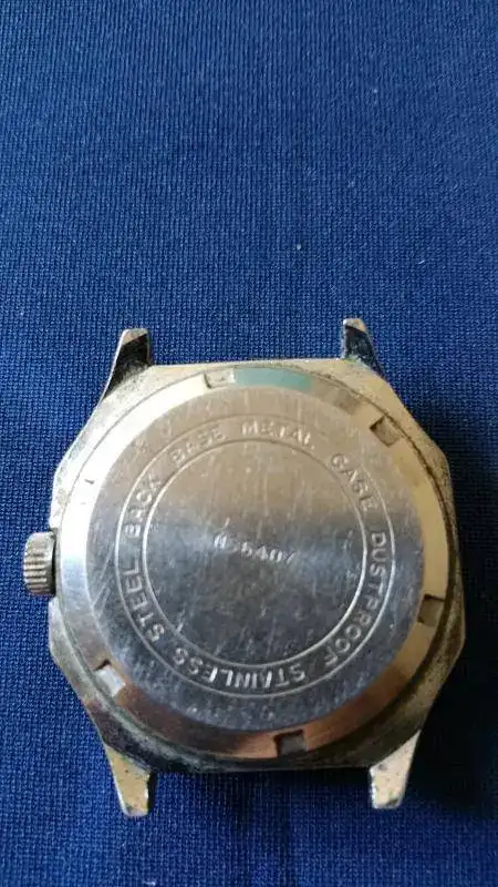

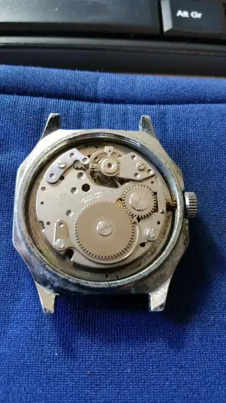

Primera intervención: Zitikon modelo ni se sabe, lo único que pone en el interior del movimiento es ( Swiss made - one 1 jewel unajusted - xantia watch ).
Sé que un compañero me desaconsejo empezar por él, que en su simpleza radica su dificultad, pero no tengo más opción, no quiero tocar ni el Citizen ni el Duward, por ahora, ya que los dos funcionan y están en mejor estado.

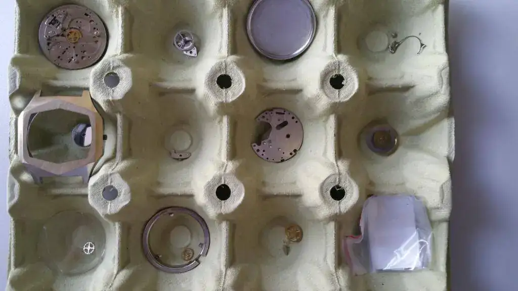

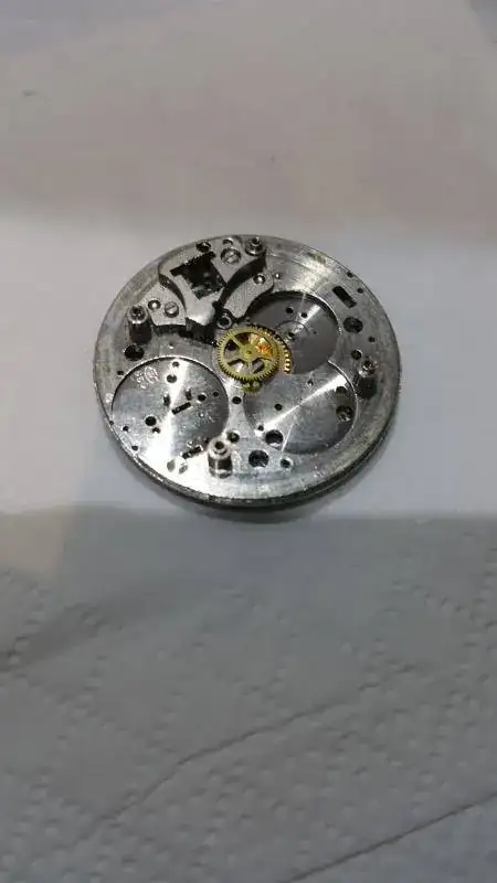

Aunque he guardado las piezas por orden de como las fuí quitando, eso no me asegura que fuera el orden correcto ni que algo se soltara y no sepa colocarlo en su sitio.
Por lo que ruego a quien sepa el orden de colocación o tenga información de este movimiento, me lo puderia pasar, gracias.

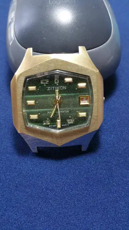

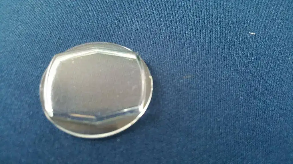

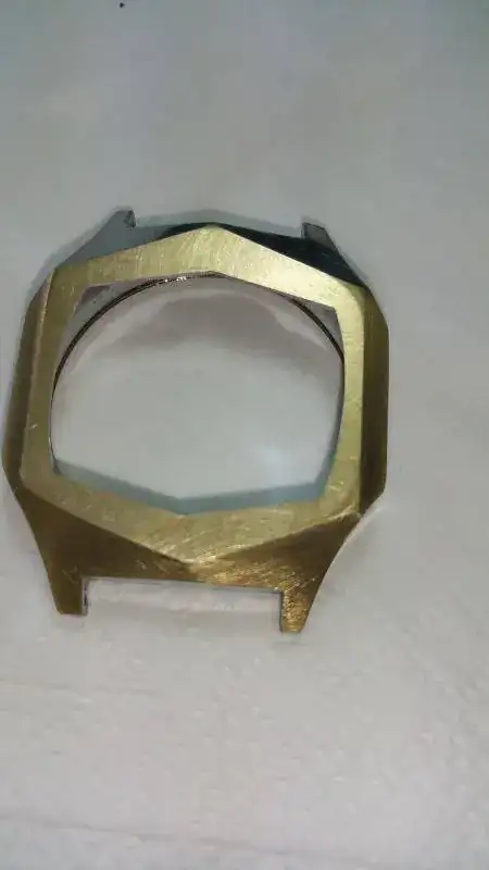

Pulí el plexi y ví que esta mejor de lo que me pensaba, aunque aún tengo que intentar dejarlo mejor.

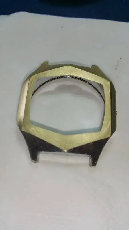

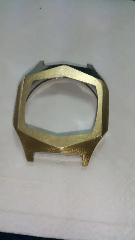

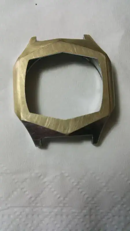

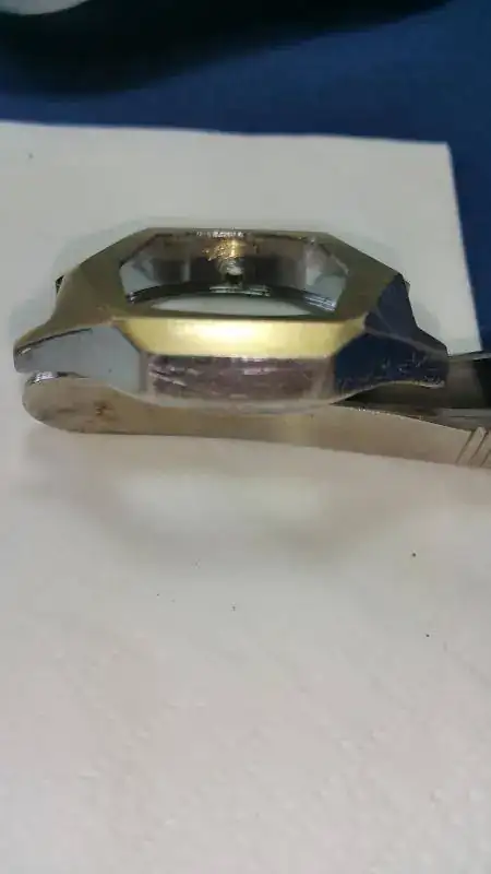

Esta mañana he empezado a quitar las marcas de la caja, ya que estaba algo dañada y me he encontrado con la sorpresa que no es de acero, al parecer es de latón con un chapado cromado.

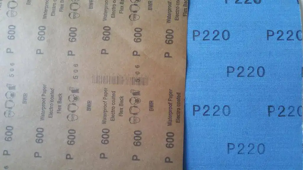

Después de lijar toda la parte exterior (solo he hecho el primer lijado),que sé que aún me falta, ya que se ven esquinas no están bien acabadas pasando por distintos grados de lijas y si puedo un pulido suave,porque el interior ni lo toco, daré por concluida la caja.
No descarto usar alguna más fija que la P600, según como quede, tampoco se si dejarlo pulido o cepillado.

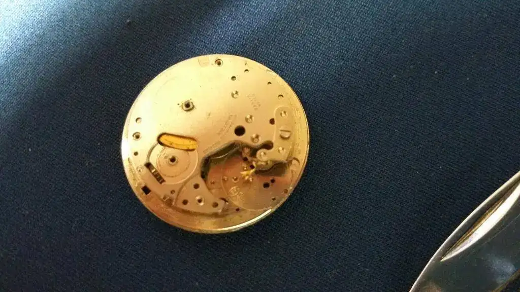

No lo tengo totalmente desmontado porque no tengo aún el quitagujas, cuando lo tenga lo desmontaré por completo y limpiaré todo con gasolina, menos el volante que me dá pavor tocarlo.

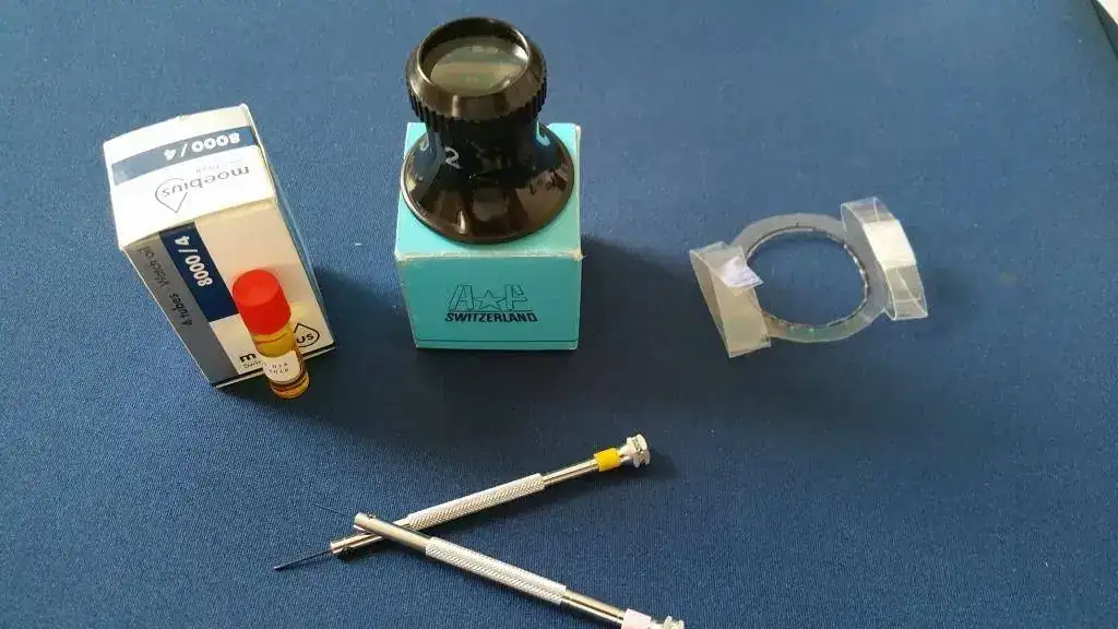

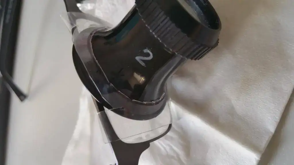

Un envase de aceite, unos destornilladores creo que buenos aunque no los mejores, de 0,60mm y 0,80mm y una lupa regular, miedo me da la que trae el maletín.
Si os preguntáis para que narices sirve el plástico de la derecha ahora veréis.
Que el abuelo está hasta los coj... de su presbicia y no quiero estar todo el rato cambiando de gafas a lupa y viceversa.

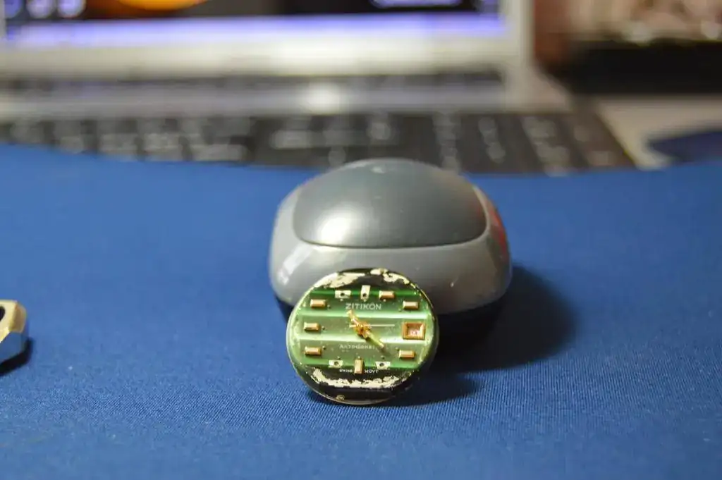

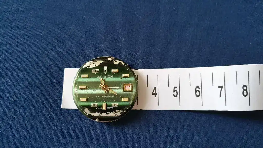

Un favor, si alguien tiene una esfera como está o similar que pudiera valerle y si fuera verde seria la ostia, se la compraria ya que esta muy dañada aunque al poner la caja se disimula.
Solo se ve por arriba un poco y el picado central, que no es poco.
Medi 3,1 cm a ojo de buen cubero, no tengo pié de rey.

Me gusta, sobrevivió? Si le tenes cariño y es solo para vos podrias "salvar" el cuadrante consiguiendo alguna fibra/marcador color verde (sí, de esos que sirven para rotular o escribir los cds, etiquetas etc) y retocar a mano alzada cual Miguel Angel moderno las partes despintadas del mismo. Saludos! :ok::

Lo siento habían demasiadas piezas en mal estado si encontrase un movimiento completo y una esfera que le valiese, lo terminaría pero tardaré en hacerlo.
Esa máquina es una BFG 866, casi un mini roskopf. Verás muchos relojes de nombre parecido que la montan. Con la esfera tendrás problemas, sobre todo por la forma que tiene así que tómatelo con calma.
La máquina es complicada de montar ya que todo el rodaje va sobre un mismo puente así que debes de tener mucho cuidado cuando lo montes para no partir ningún pivote.
En ebay o tiendas de fornituras podrás encontrar unos flejes para sujetar la lupa. Ese sistema acabará cansandote. Veo que eres de Valencia. Pasaté por fornituras Germanias o Mario. Encontrarás todo lo que necesitas.
El plexi se suele pulir con lijas de grano muy fino. Se empieza por 800 si tiene muchas marcas y se acaba con una 2000. Finalmente se le da un producto frotando con un algodon, "Poliwatch". El cristal quedará como nuevo.

Yo, lo que te puedo recomendar, es que hagas una foto antes y después de quitar cada pieza. De esta forma, luego puedes pasar las fotos al revés, siendo una guís sencilla y efectiva para volver a poner cada pieza en su sitio ;-))
