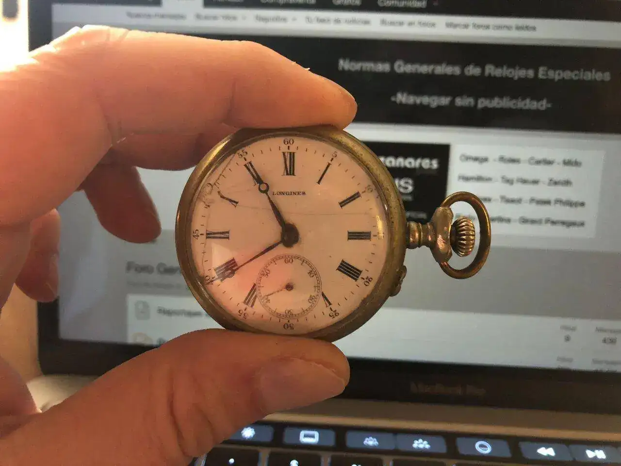

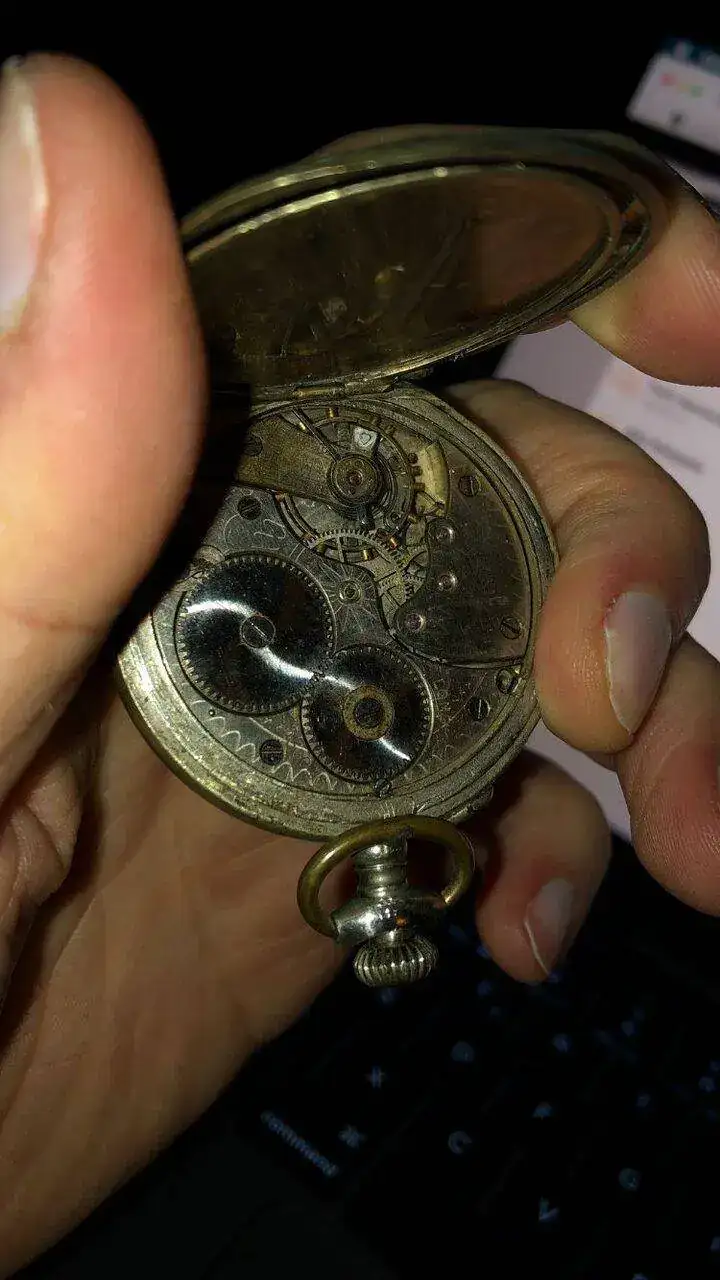

Pues nada, que hoy, me he armado de valor y, sin mucho riesgo, ya que llevaba 20 años sin funcionar y me costó 50 euros, he cogido este reloj, que ni siquiera se si lleva las piezas originales o son cada pieza de un reloj distinto, y me he dispuesto a hacer un experimento muy casero
le he abierto, le he soplado y nada, nii arrancaba. Con mucho valor y cuidado, ya que era mi primera vez, le he desmontado el volante creo que se llama, con la espiral, y despues el áncora, con unas pinzas de depilar 🤦♂️ Lo he limpiado todo con acetona de la de desmaquillarse. Esas piezas con un ceillitiinterdental, y el resto del reloj, inundándolo de acetona y haciendolo circular loco dandole cuerda. Cuando se ha secado, he libricado algunos puntos que he creido importantes con un pinceliro fino y wd40, he montado el ancora y el volante con la espiral y volilá!! le he dado cuerda, un soplidito y ha arrancado!!! LLeva así 7 horas. No es que vaya perfecto pero demomento ha asado de estar parado y agarrotado a estar desmonr¡tado con la espiral encima de la mesa a estar en funcionamiento. Aunque adelante mas de 1000 minutos al dia, pero anda, y eso para mi ya es un milagro. A ver si mañana sih¡gue y le puedo de¡ar cuerda o ajustarle, que no creo porque tiene la espiral muy hecha polvo. Una lástima no haber hecho fotos desmontado.
