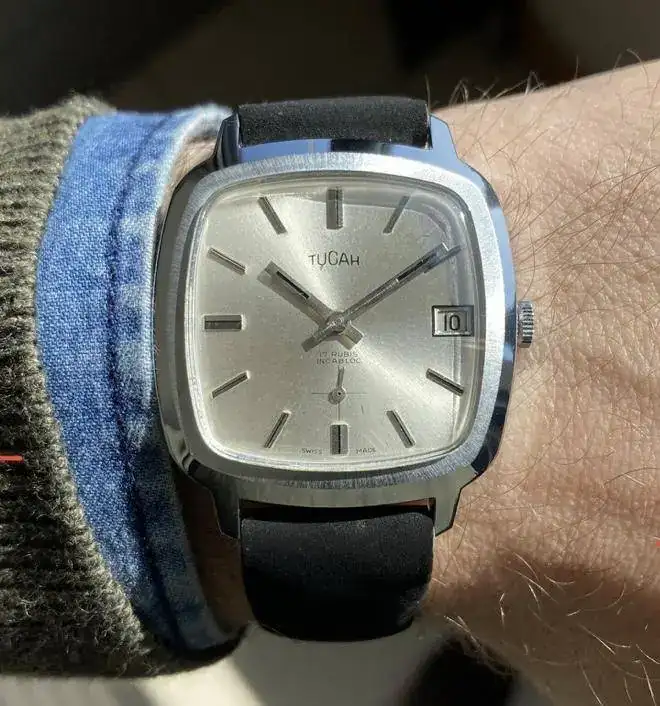

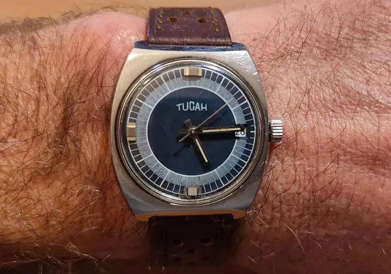

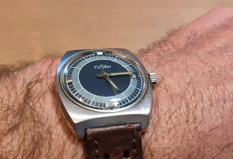

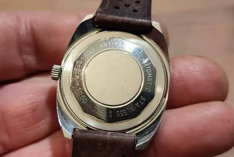

Hola a todos!! aquí teneis al amigo Tucah:
Me lo regalaron hace un par de semanas, funcionaba pero se paraba al poco rato.
Investigué un poco sobre el calibre que monta, un ETA 2472... empezó en 1962 rula a 18000, es automático con carga bidireccional.
En cuanto a tucah... nunca antes lo había visto, parece que se montaban en españa, y no se si había algo de fabricación própia.
Es un reloj de 35mm. de diámetro y un grosor de tan solo 10mm.
He estado unos cuantos dias desmontando y limpiando el calibre, me ha costado lo suyo!! es un par de escalones mas complicado que los vostok, y durante el proceso perdí el tornillito ese que rosca al revés y que sujeta la rueda de carga manual, encontré un vendedor en todocolección que vendía un despieze parcial de ese calibre por muy poco, ayer me llegó y esta tarde aprovechando un tiempo de perros lo he acabado de montar.
Un dial muy simple, que parece incluso de cartulina.
La verdad es que aun que como digo me ha costado bastante como novato darle servicio a este 2472, he disfrutado en el proceso, inclusive la parte en que saltó volando el tornillito y la parte en que conseguí otro... todo forma parte del aprencizaje.
Al final me he pedido el famoso timegrapher weishi 1000, y mientras no lo tenga no quiero afinar el ajuste a ojo, así que todavía no se si ha quedado bién con el servicio de limpieza y engrase o no.
Mi mujer dice que es feo y pequeño para mi muñeca, pero yo lo miro y veo un reloj que ya debía estar en la muñeca de alguien cuando yo todavía no había nacido.
En fin!, disulpad el rollo y espero que os guste mi primer vintage añadido a la colección por iniciativa própia!!
Un saludo!
