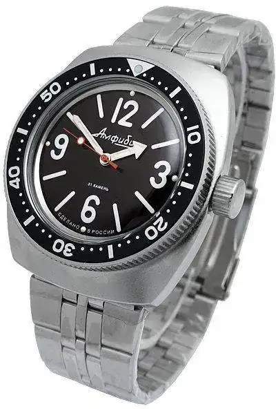

Muy buenas. Animado por la expectación que despiertan los rusitos, me he comprado este:
Es sencillito, económico y me gusta bastante. Pero no todo es bonito: resulta que no sé cómo cambiar la fecha. :-P.
Cambiar la hora me resultó sencillo, siguiendo el dibujito de las instrucciones, pero la fecha, ufff ¿alguien puede echarme una mano?
Ver el archivos adjunto 385744
Es muy fácil.
Sigue moviendo la hora hasta que llegue al 12 y veras que el calendario cambia, una vez llegues ahí, si lo que quieres es avanzar varios días te recomiendo que desde las 12 retrocedas hasta las 7 u 8. Una vez ahí, vuelve a las 12 y veras que cambia de nuevo la fecha.
De esta manera no tienes que girar 24 horas y día por día.
Espero haberte ayudado con tu primer ruso. Te recomiendo que pruebas con algún soviético (vostok amphibia, raketa, poljot, pobeda, luch, kirovskie, vostok komandirskie, etc...)
Me temo compañero que estás ante el talón de Aquiles de los movimientos de Vostok. Ese debe ser un 2414A, y no hay pase rápido de fecha. La técnica es ir desde las 20:00 a las 24:00 en pases sucesivos hasta llegar a la fecha correcta.
No es tan grave: así eran los cambios en la mayor parte de los relojes antaño y este es un superviviente de esa época...
