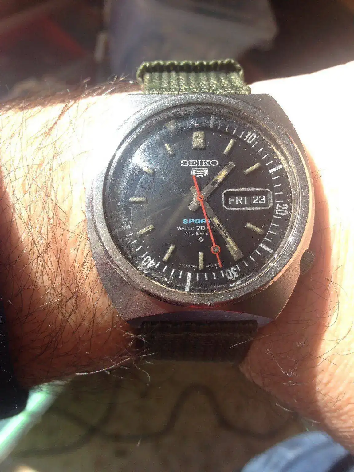

Mi primer pulido de cristal
  • Iniciador del hilo Iniciador del hilo david73mg
Te ha quedado fantastico
Te ha quedado fenomenal!! Probaré, tengo alguno pidiendo a gritos cambio de cristal.
Ha quedado estupendo!

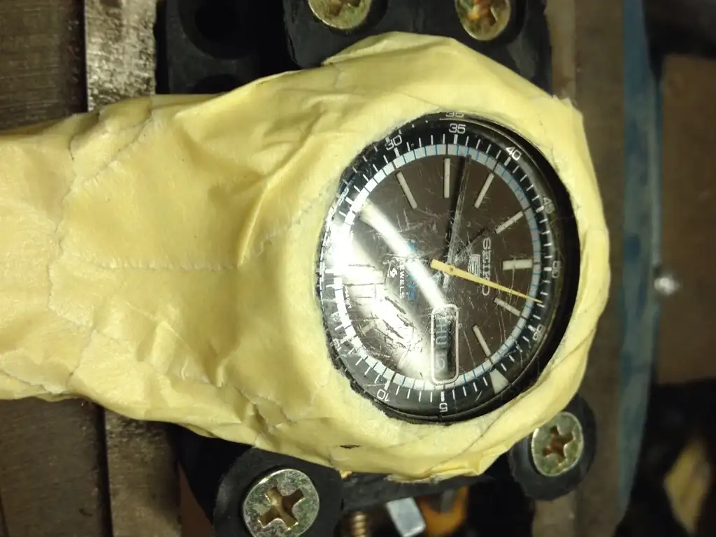

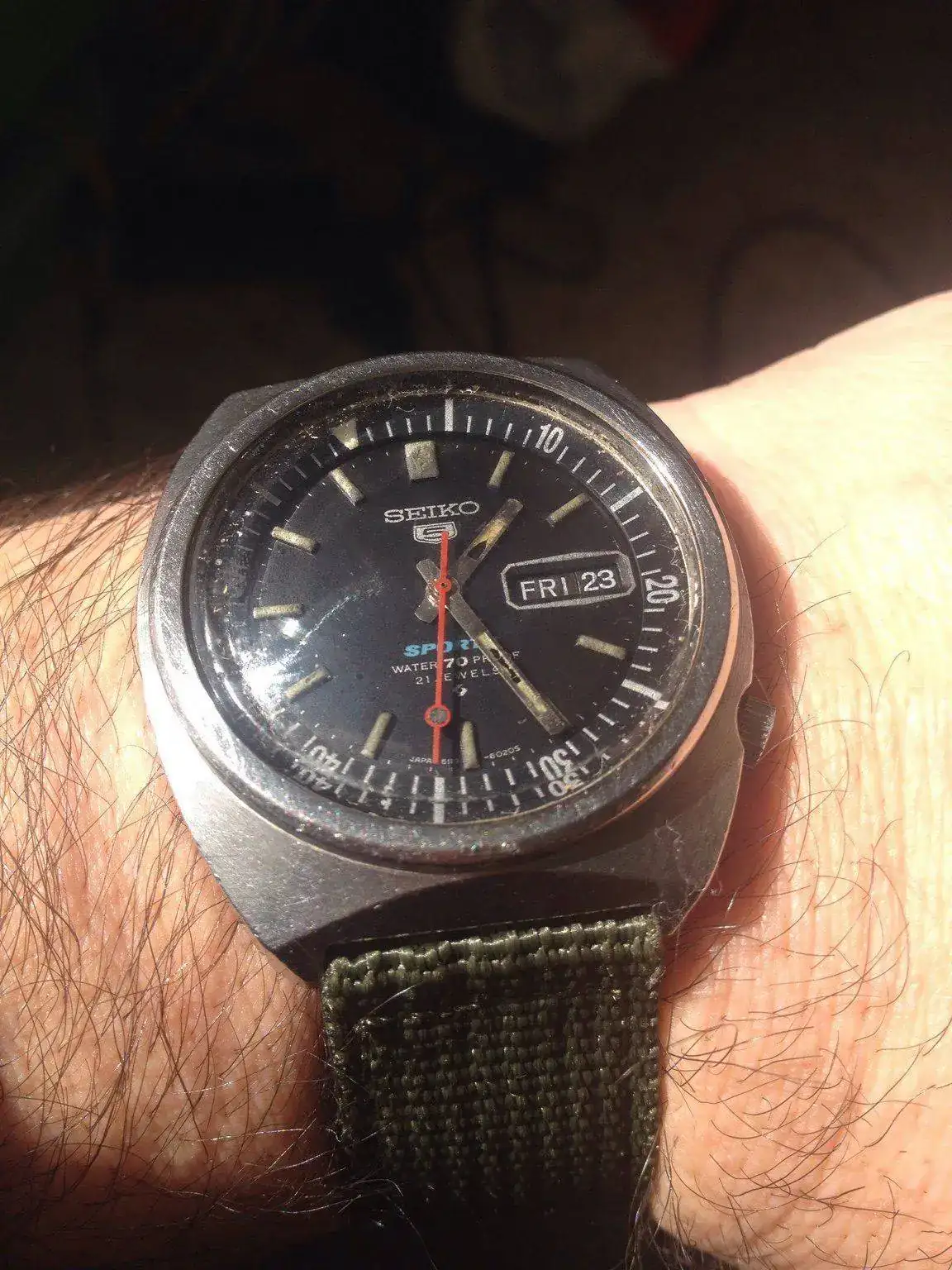

Ojo, que el pulido se come tanto cristal como la profundidad del arañazo, el que yo he pulido es grueso, pero entiendo que no todos son iguales. a ver si por mi culpa os estalla alguno con la dremell

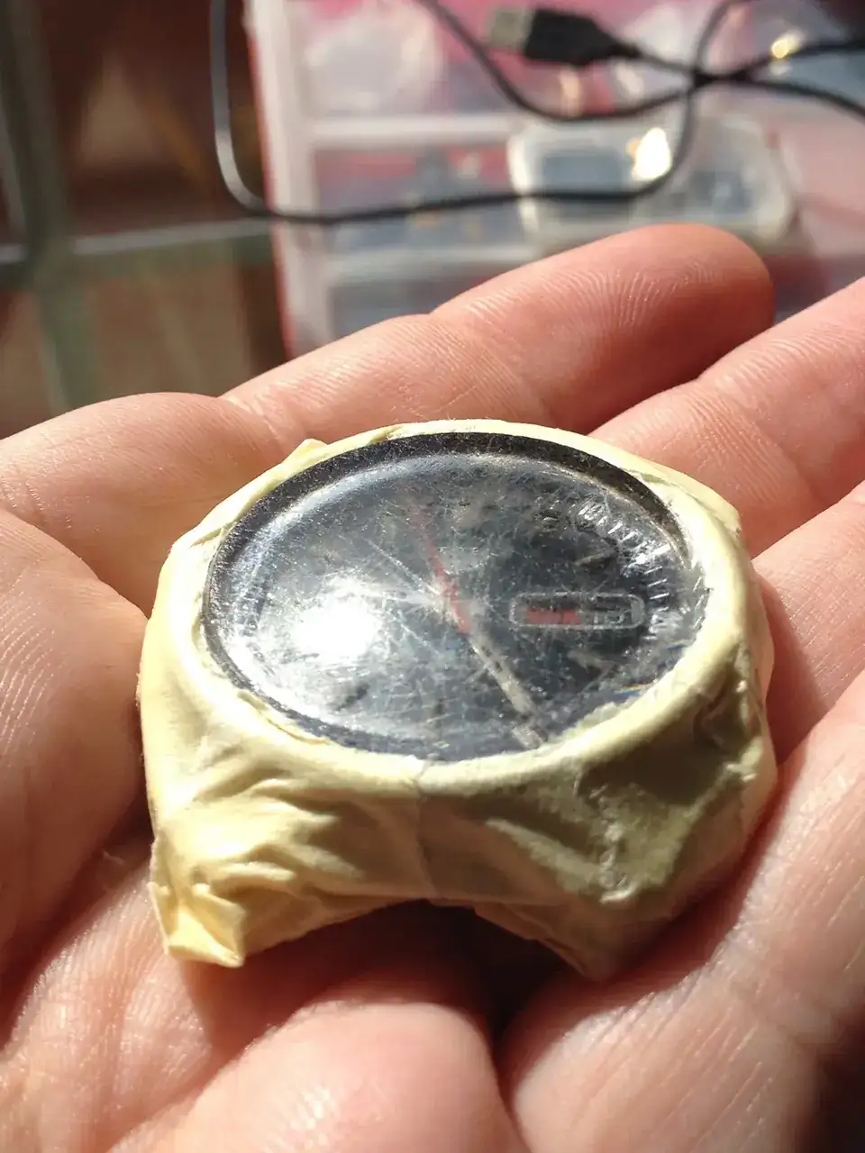

Ya he Pulido dos más con el mismo método , en el último el disco de fieltro que sirve de soporte ha empezado a fallar, así que ya sé que vale para tres relojes

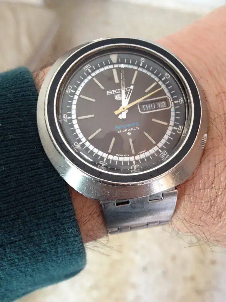

Justo antes de empezar
Ya terminado

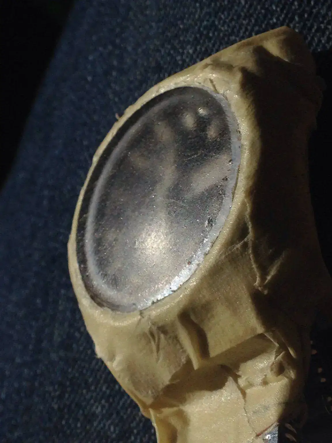

Tengo otro pulido en el que documenté fotográficamente los pasos y ya los subiré
Este último ha requerido varios discos de lija de 360 y de 500 , y después los de 1000 y 2000 tenía menos arañazos pero eran más profundos
Al final, ha sido una hora y media aproximadamente con 4 lijas de agua de 360,500,1000 y 2000. Entiendo que no todos los cristales son iguales, pero este si lo ha soportado.
El resultado ha sido espectacular. Solo una pregunta, ¿donde se pueden conseguir estas lijas? He preguntado en varios sitios de bricolaje, pero nunca tienen con grano tan fino.
En las ferreterías puedes encontrar hasta 500 fácilmente, en las tiendas de pintura he comprado de 1000 y de 2000. Lo mejor , ayer recibí de aliexpress un pack con lijas de 2000,2500,3000,4000 y 5000. Pero viendo cómo me queda con la de 2000 no sé yo si llegare a necesitar un grano más fino que eso

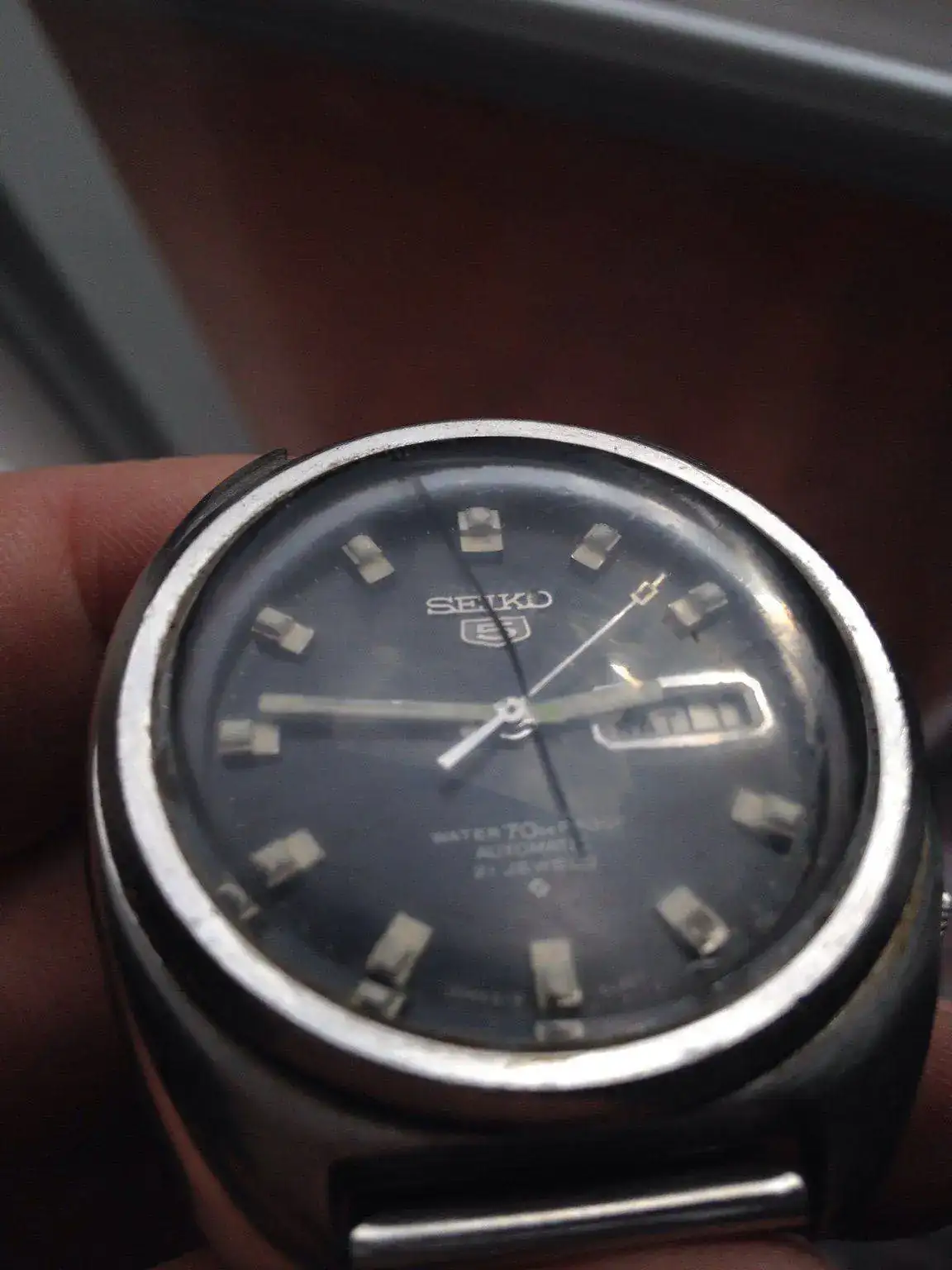

Subo el hilo ya que tengo un reloj con un cristal de esos facetados o con varias caras que tiene algunas rayas, creeis que ese sistema de pulir con lija podria ir bien?
Ya se que es mas complicado de hacer que un cristal plano o abombado y estos cristales facetados supongo no los hay de repuesto? que lo suyo seria cambiarlo ya que las aristas entre las diferentes caras puliendo con lija no se si las redondearía, alguien tiene alguna experiencia en pulir este tipo de cristales o recomendais otra opcion?

Respecto al faceteado, si el faceteado es interior , adelante , si es exterior , lo puedes hacer , pero tendrías que ir usando máscaras para hacer las caras , dejando una cara al descubierto y tapando el resto... Yo el único faceteado que pulí no tuve precaución ninguna y maté los bordes de las caras... Si está muy mal , inténtalo y nos cuentas
Otra cosa , antes de ayer rajé de ñ primer hardlex en una operación de Pulido , os cuento , creo que le dí con la parte dura del disco de la deme al borde del cristal , es de esos que tienen un escalón y saltó una raja... Llevaba ya muchas manos de lija gruesa y es que estaba realmente mal
Pero su compañero de fatigas con el mismo hardlex y un poco de cuidado por mi parte , ha salido más airoso
Aquí se ve algo mejor
El facetado es exterior y claro que no es lo mismo que pulir un cristal digamos plano o abombado ya que los facetados tienen aristas entre caras y puliendo si no se hace super bien las "redondearíamos" y después igual distorsiona mas la imagen de la esfera que una arista recta, fina y viva.
Con el hilo este ha quedado mas que claro que podemos pulir nuestros cristales minerales con un poco de maña, me acercaré a un carrocero a ver si consigo lijas finas y experimentaré con algo reloj de poca monta que tengo en algún cajón y si me gusta el resultado ya lo intento con otros que tienen alguna marca y que les tengo mas aprecio y no me gustaría mal meterlos, el facetado lo dejaré como está no sea me cargue el encanto de ese cristal que al final tampoco está tan mal.
