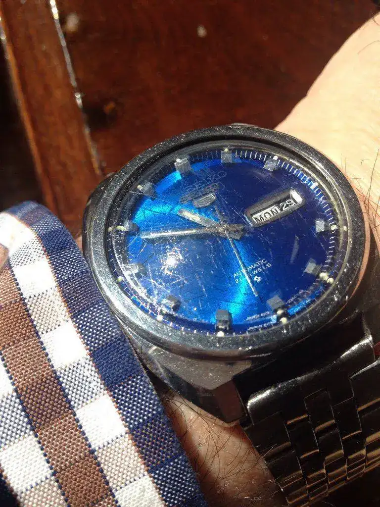

Hola , a ver qué os parece .

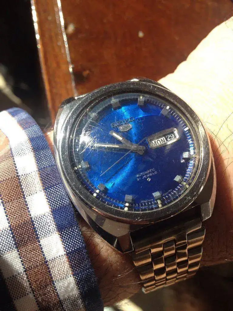

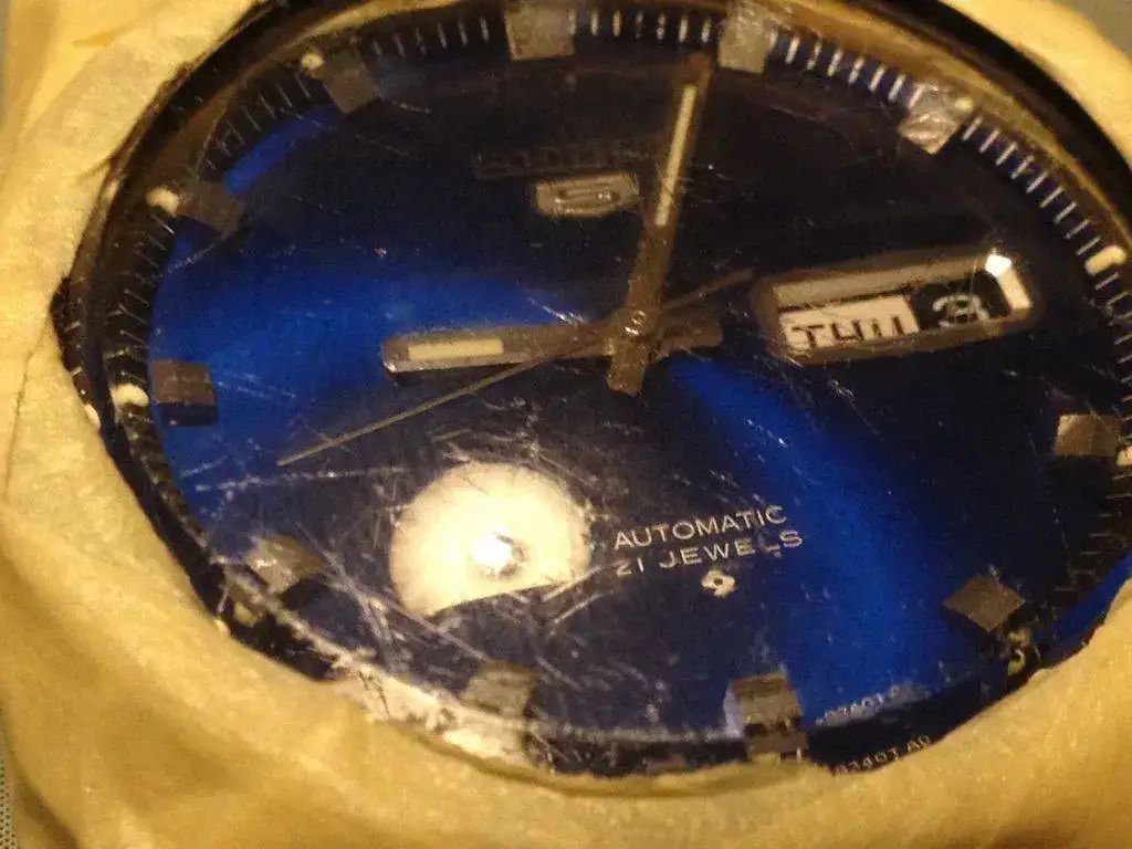

El domingo pasado me presenté en el hilo diario un seiko 6119-8273 con el cristal hecho unos zorros :
Como la opción de comprar el cristal es posible , y he visto que este es grueso , me he liado la manta a la cabeza y me he atrevido a pulirlo,
Os tengo que decir que he usado una dremell del lidl y lijas de 2000,1000,500, y 360 también probé antes con las pastas de pulir metales esas marrón y celestes pero no le hacían ni cosquillas .
Por precaución empecé por la graduación más alta que tengo , la de 2000 pero viendo que no sacaba mucho , bajé a 1000 , de ahí a 500 y de ahí a 360 o 370. , en ese grano ya si desaparecieron casi todos los arañazos más profundos en la primera pasada. Entonces una vez pasada esa lija, volví a pasar las de 500, 1000 y 2000 y al final un disco de fieltro solo para limpiar...

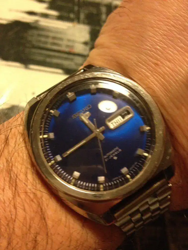

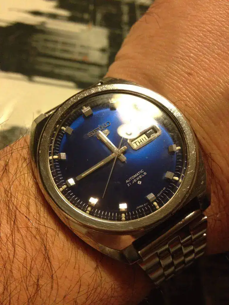

El resultado :
Increible resultado!
Muy bien! Es notorio el cambio. Felicidades.
Madre mía, la verdad es que parece todo un milagro, ha salvado el cristal
Y dicen algunos que el cristal no se puede pulir....

Si hombre, ...en la primera pasada de la lija de grano 360 (o 370 creo)...las mas profundas del todo, aguantaron algo mas... pero no mucho. Como no estaba seguro del grano que tenía que usar...empecé por otros mucho mas finos que no hacían nada.
He estado unos 10 minutos con la 360, he tenido que apretar un poco, pero no demasiado y cada poco, separando la dremell para no recalentar el cristal, y sí se llevó todos los arañazos profundos (han quedado dos picotacillos muy pequeños que casi no se aprecian...).
Es cristal, no es plexi, eso creo que es una ventaja, porque el cristal no se deforma con el calor. Antes de empezar a pulir, si busqué información sobre el cristal es el
330W16GN00 de seiko. Este cristal creo que es bastante gordo.
El cristal lo pulí puesto en el reloj, con el reloj bien protegido con cinta de carrocero y bien sujeto al tornillo de banco de trabajo. Tengo otro reloj (un 6119-6400) que tiene el mismo cristal, a ver si me dejan tiempo este fin de semana y os hago mas fotos del proceso.

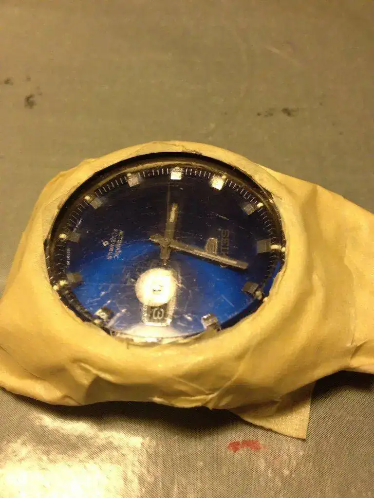

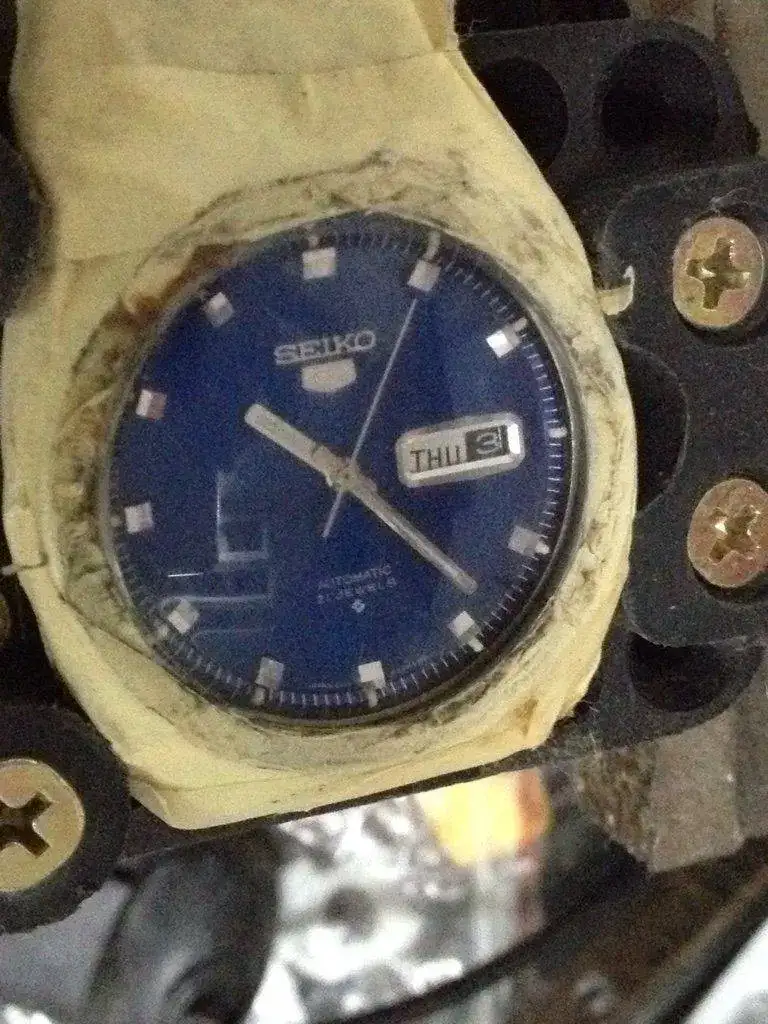

Aquí algunas fotos de la preparación y del reloj
Envuelto en cinta de carrocero

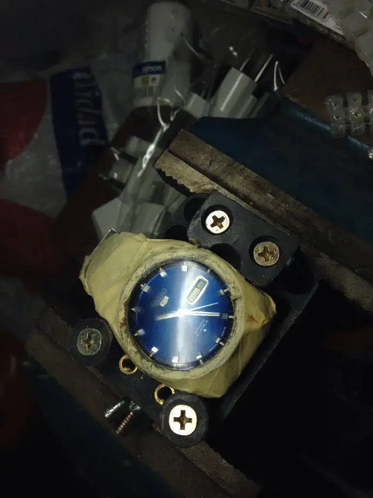

Ya sujeto en el tornillo

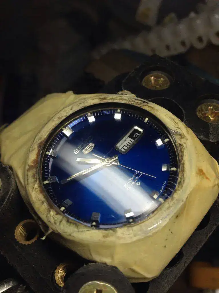

Con la lija más gorda pasada
Aquí se ve mejor como lo he sujetado
