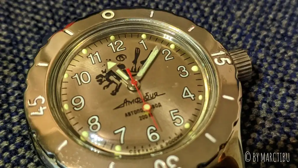

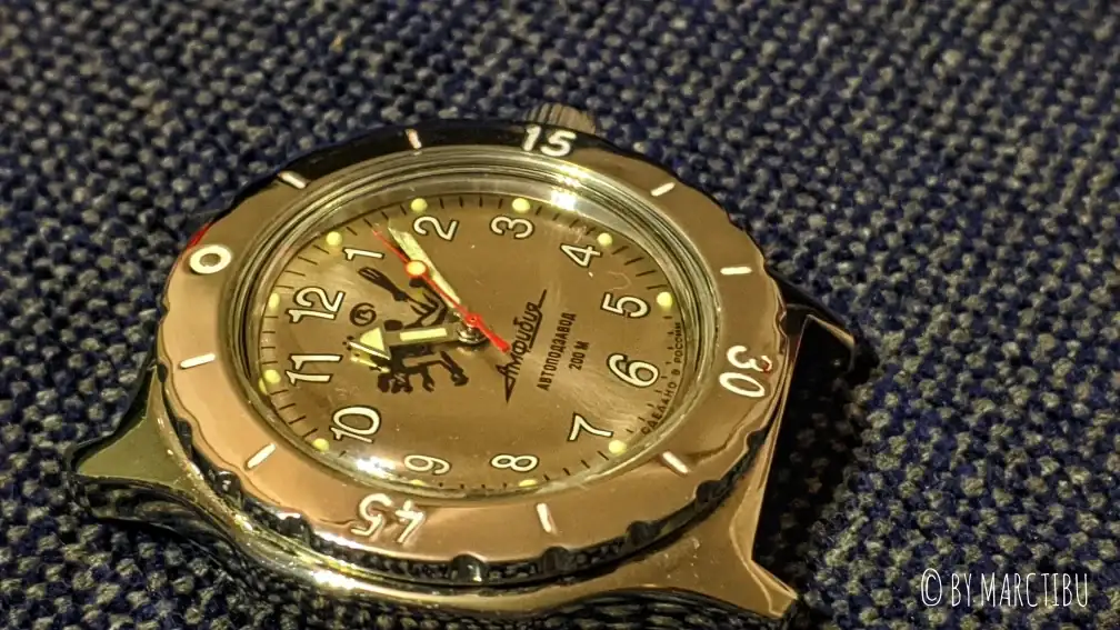

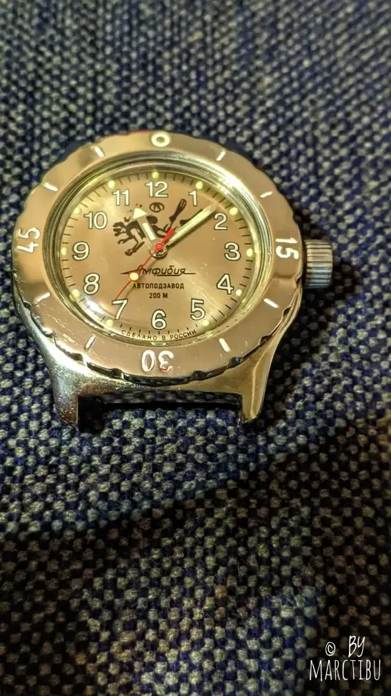

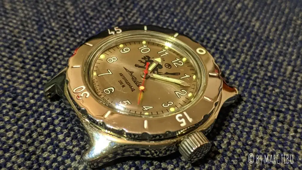

Buenas noches camaradas, ante la inminente llegada de algunas piezas para modificar algunos de mis Amphiba, llevo un par de dias ensayando con algunas víctimas que tenia por casa.
Tengo un par de cajas, una 710 y una 100 que compre hace tiempo y que estaban cogiendo polvo.
He cogido la 100 y con un movimiento 2416B de una vieja pieza he montado un dial Scuba y unas agujas que me vinieron de regalo cuando comprenlas cajas.
El trabajo me ha servido de aprendizaje para lo que va a venir.
He practicado bastante quitando y poniendo agujas, para m,i la parte mas complicada y he podido comprobar lo frágiles que oueden resultar si no le tienes pillado el truco de cuanta presión puedes hacer y lo saltarinas que pueden llegar a ser.[emoji3][emoji3]
Varias veces he tenido que desmontar de nuevo, una porque rozaban, otra porque habia puesto al revee la aguja minutera soltandose al poco tiempo, etc etc.
Vamos que me he tirado unas cuantas horas con la modificación.
Al final parece que todo esta en su sitio y este es el resultado.

Enhorabuena, muy chulo el resultado [emoji122][emoji122][emoji122]
Las agujas pueden llegar a ser muy puñeteras, pero con la práctica se van aprendiendo truquillos y al final no se te resiste casi ningúna. [emoji849]
Enviado desde mi MI 9 mediante Tapatalk
Animo y cuando lo hayas terminado pasa fotos y por un tutorial para los que no sabemos hacer nada de eso jejeje
Yo ya perdí la paciencia con las agujas y con muchas cosas, pero me admira ver vuestros fantásticos resultados :clap::clap:
Las agujas, saltarinas son un rato :laughing1: y a veces hacen como algunas serpientes, se dan la vuelta haciéndose las muertas :yes:
Yo para que la aguja horaria no toque el dial, lo que hago es poner un protector de dial a modo de espaciador y aprieto sin miedo :D
Con la minutera no hay problema ya que hace tope. Si se suelta, que a veces pasa, un poco de laca de uñas en el agujerito es mano de santo.

Muchas gracias, si es cuestión de práctica, hoy he practicado de lo lindo[emoji108][emoji108]
Ufff!! Mas adelante seguro, ahora prefiero estar concentrado que soy muy novato en esto [emoji108]
Tu, Alvaro las cambias con los ojos cerrados estoy seguro.[emoji3][emoji3][emoji108]
[emoji3][emoji3] siii, jajaja, eso de la laca lo tengo que probar[emoji108]
Enviado desde mi MI 8 mediante Tapatalk
Ha quedado chulo, pero tras leer los comentarios, me he desanimado un poco. Con lo manazas que soy al final me quedaría con un reloj sin agujas... :-P
Te ha quedado muy guapo! 😉
Gracias Pepe, que va si dispones de alguno viejo para practicar es solo cuestión de eso, práctica.
Te ha quedado muy guapo! [emoji6]
Gracias [emoji108]
Ya has caido Marcos :laughing1:. Muy guapo el mod :worshippy:
