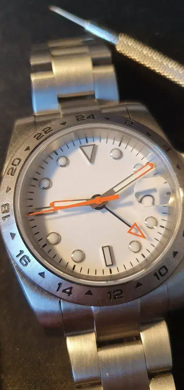

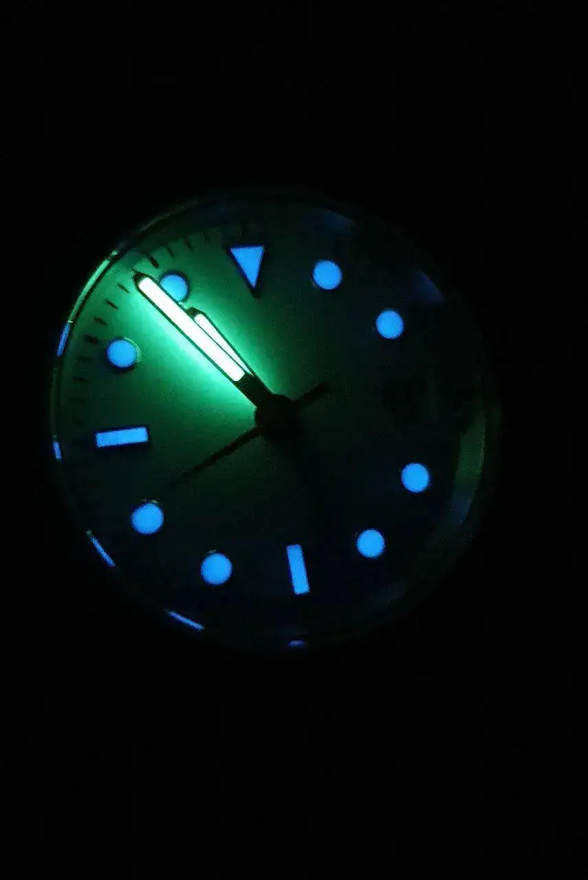

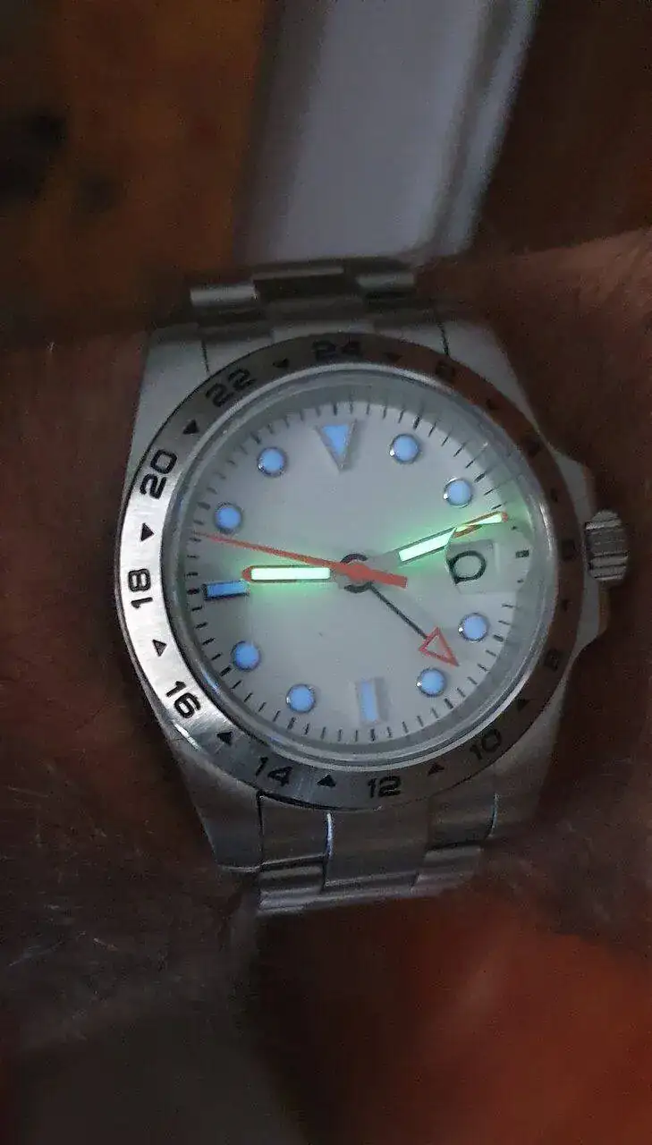

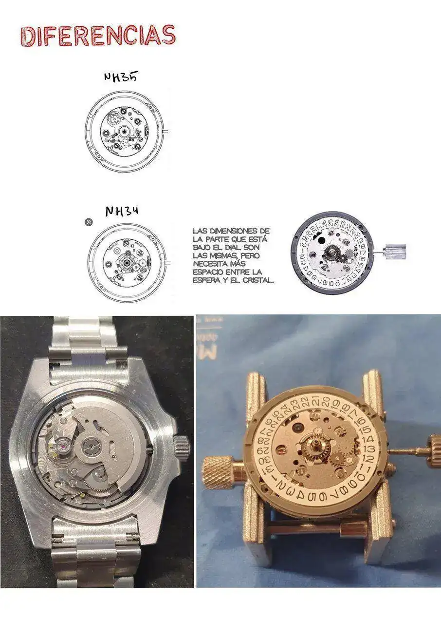

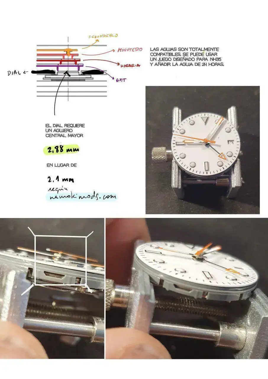

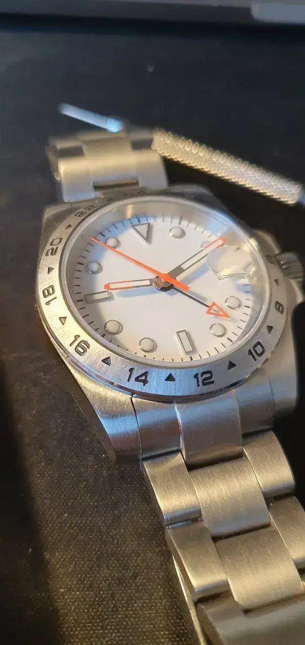

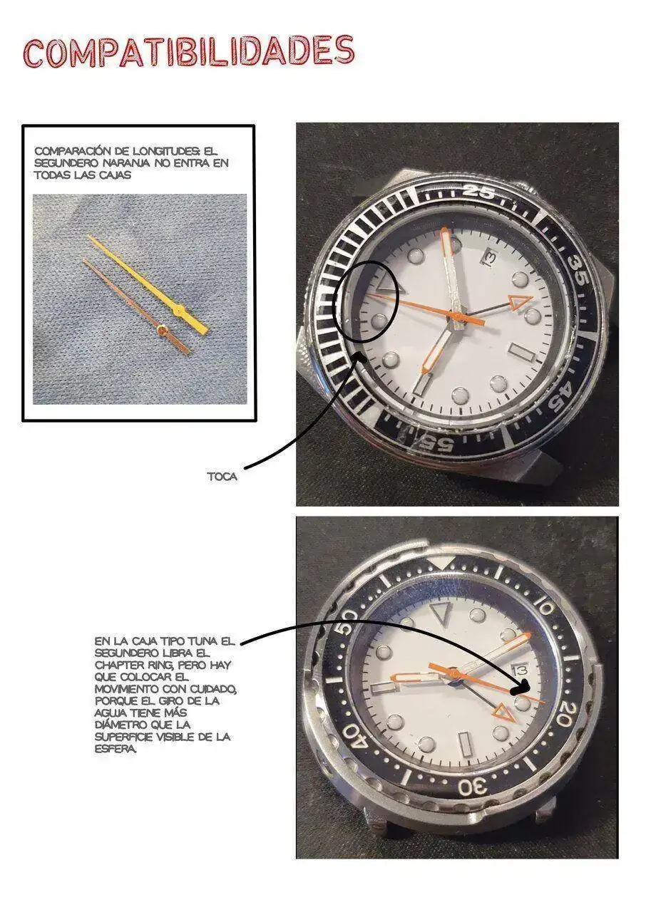

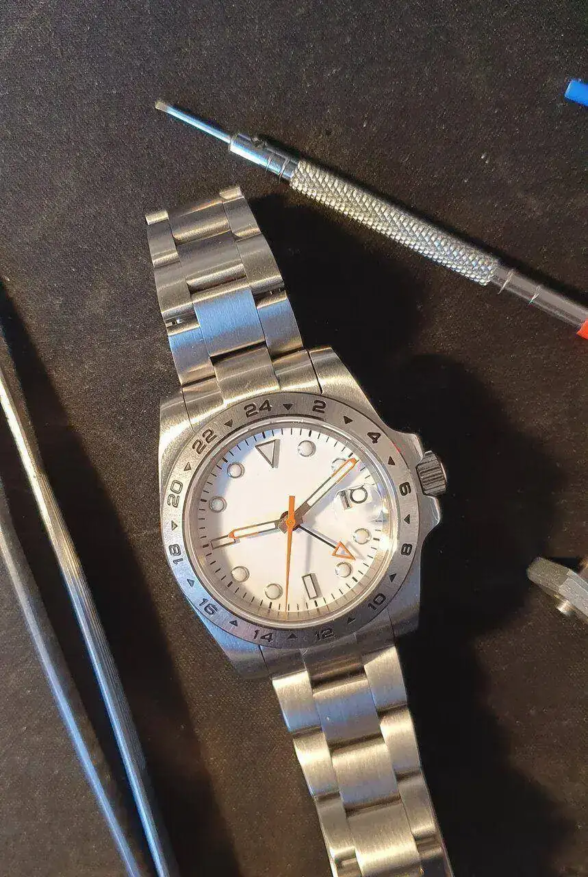

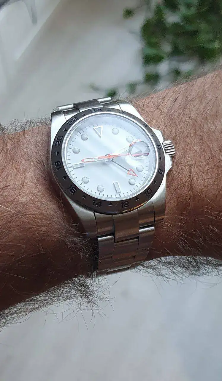

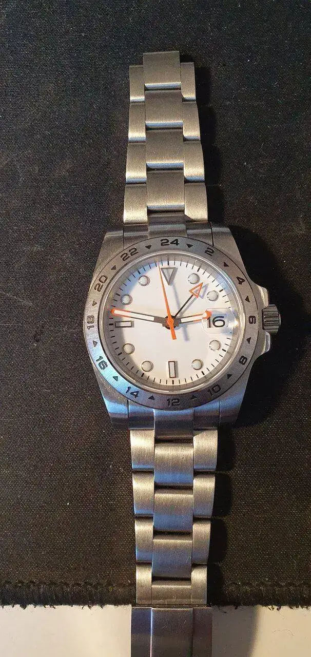

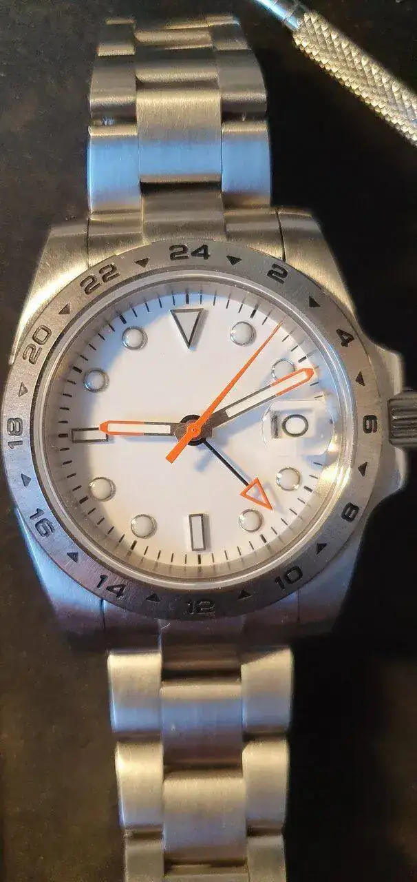

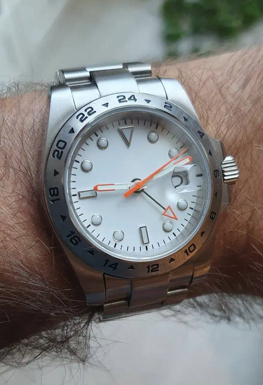

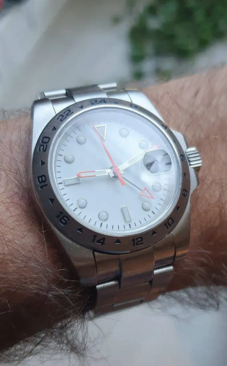

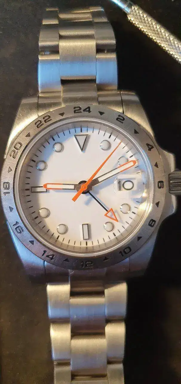

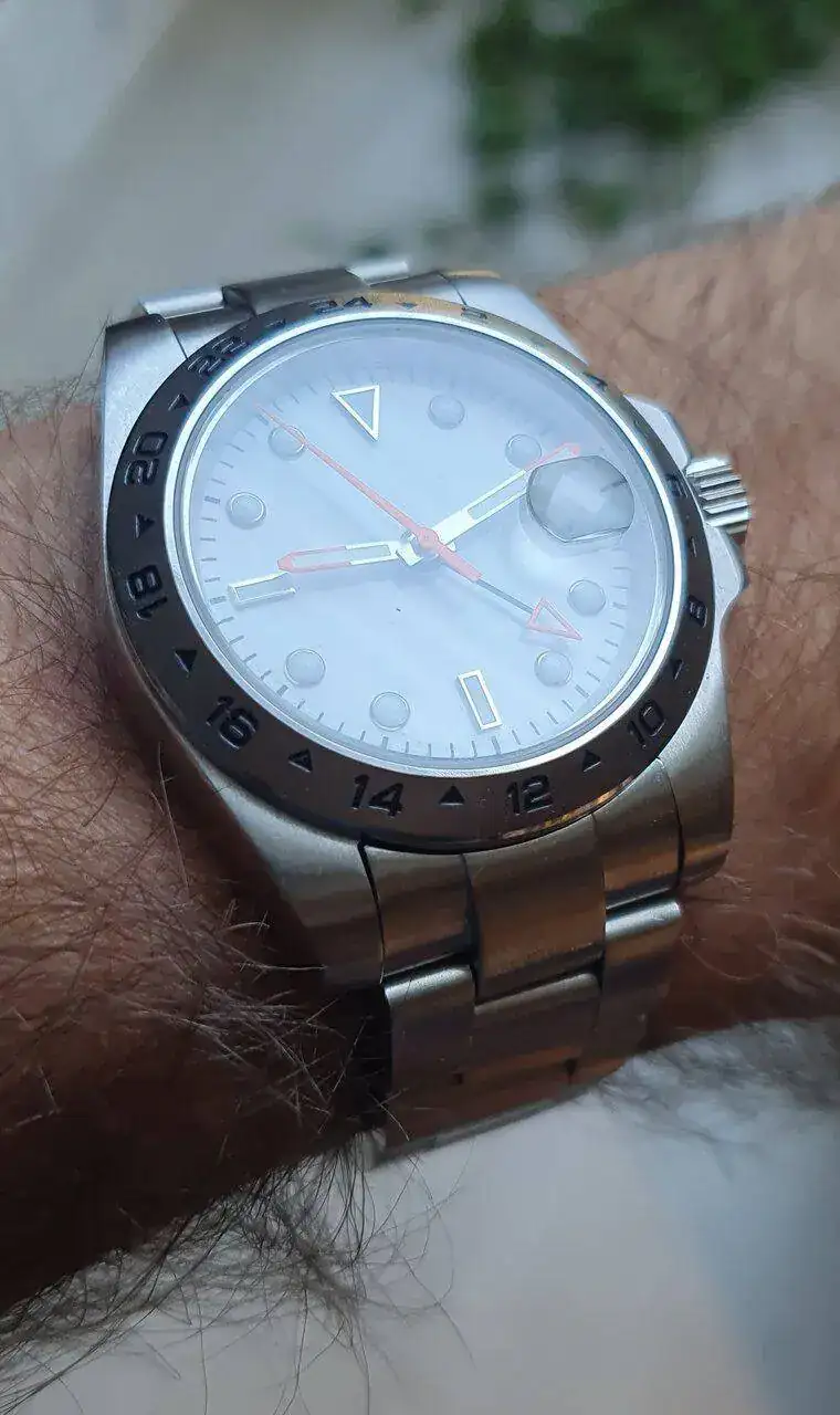

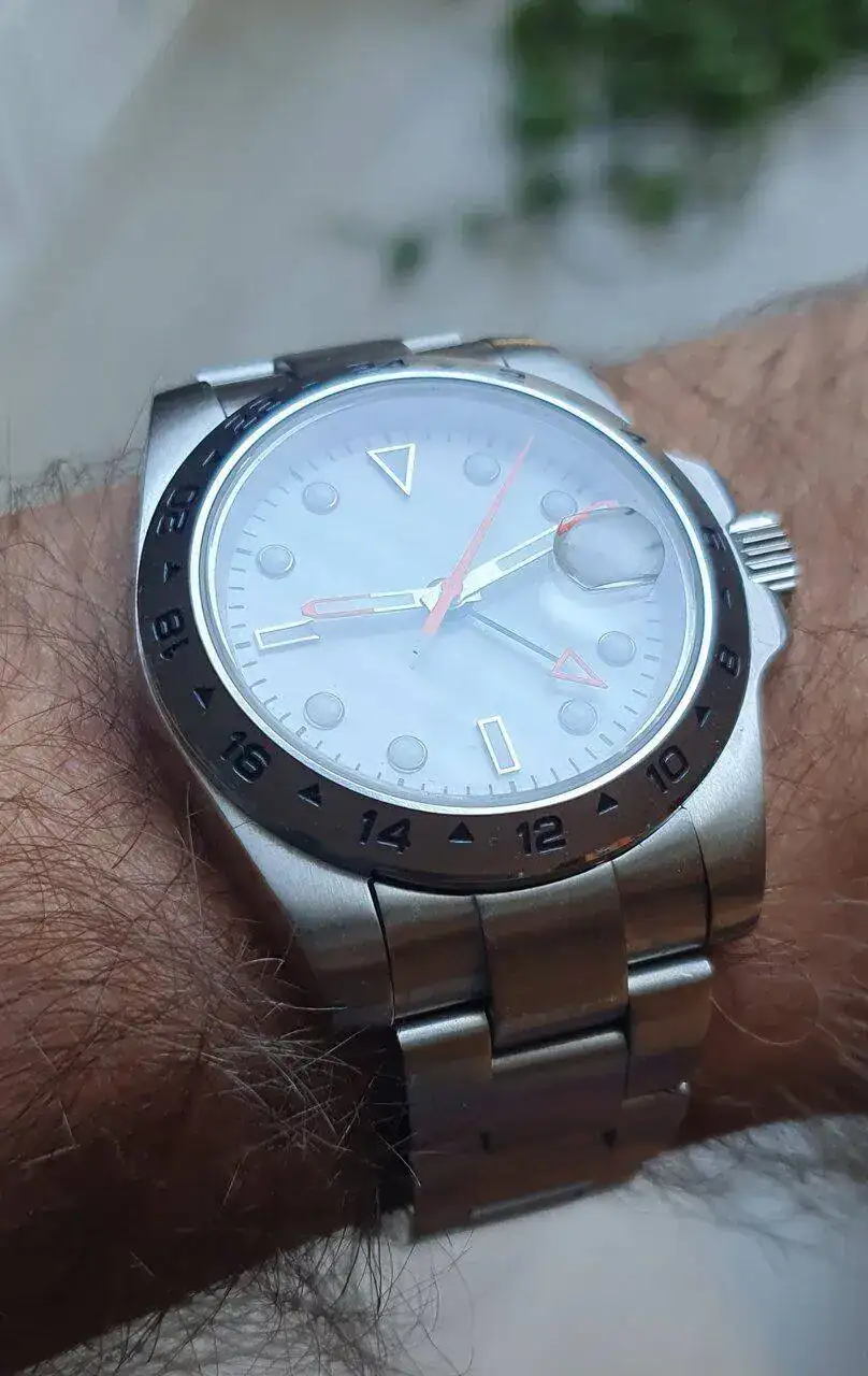

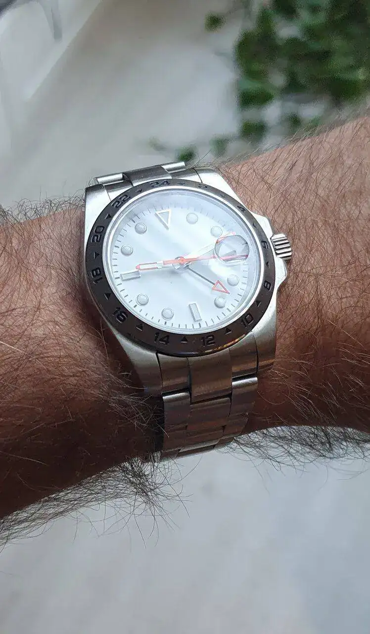

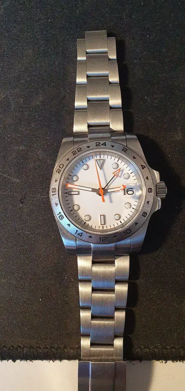

Con la aparición del movimiento nh34 se abre un nuevo mundo de personalizaciones de relojes con aguja GMT. Solo hay que tener en cuenta dos cuestiones: el dial debe tener un agujero mayor para dejar espacio para el encaje de la aguja suplementaria y hay que tener cuidado con el espacio diaponible entre el dial y el cristal.
Esto ha sido solo un primer experimento para ver el movimiento de primera mano antes de reunir las piezas para un modelo más concreto que tengo en mente. Al final, no ha habido más que un cambio de agujas, así que no hay fotos del proceso, sino solo del resultado. Pero muchas fotos, eso sí.

Pues para ser solo un primer experimento, te ha quedado de lujo compañero 👏👏👏👏👏
Reacciones: gdelasheras
Mola......
Me quedo por aquí.
Moooola. Es tan... Cabanillazeable.😋
Siiiiiiiiiiii! yo también he puesto mi ojo en el NH34, eso tiene chicha! personalmente huyo de las cajas y diales "submariner" porque ya las tengo muy aburridas, pero enhorabuena por el proyecto! la tercera aguja tiene su punto, aun que no llegues a usarla en la vida, pero por lo menos te sirve para saber que hora es en china y empezar a preocuparte si no te contestan algo pendiente en aliexpress 🤣 🤣
Te ha quedado genial! Enhorabuena. Lo que si me resulta raro es un dial tan limpio, parece que le falte algo.

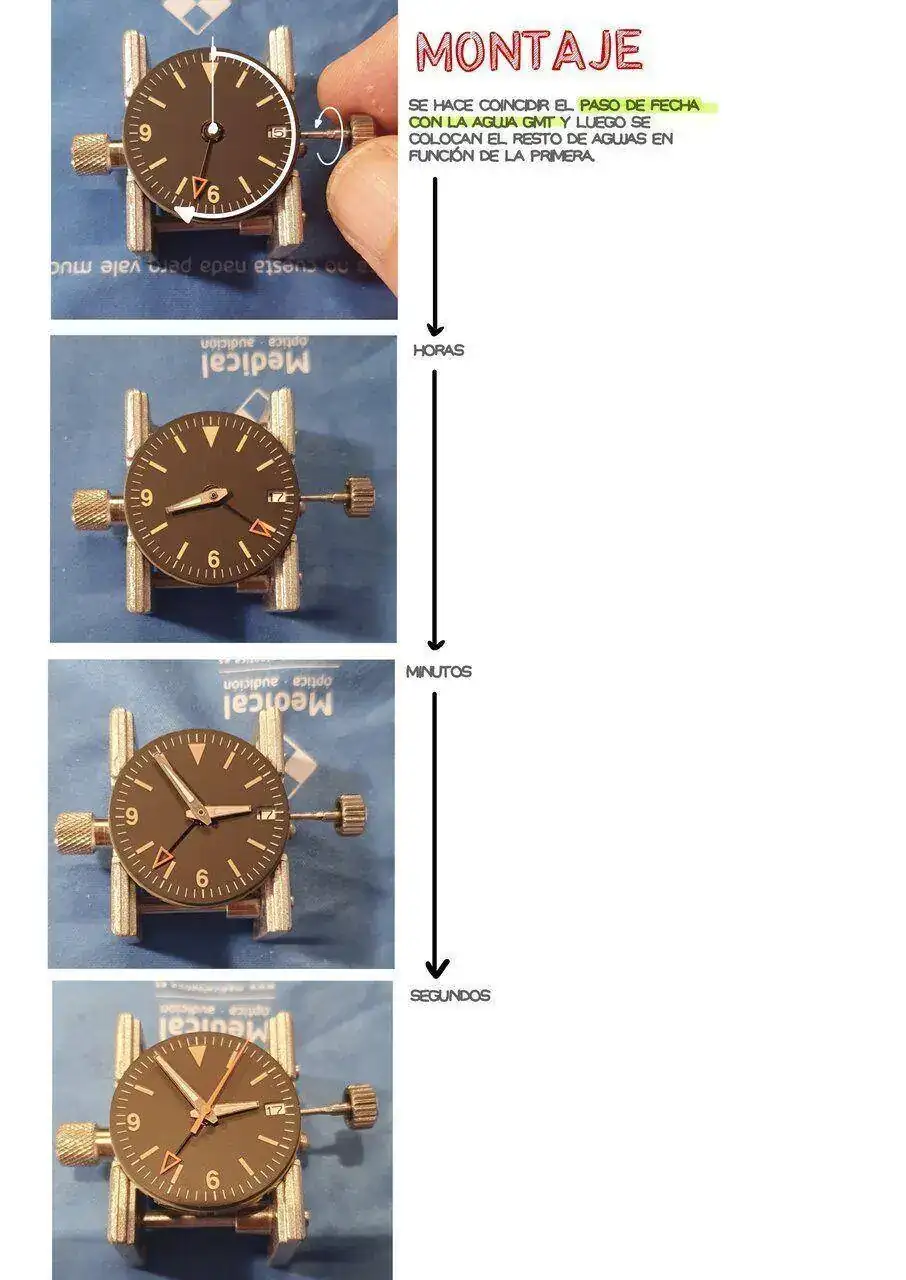

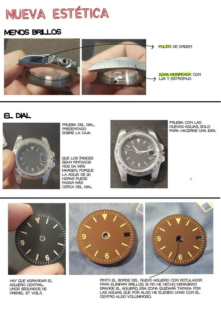

Os dejo los progresos
  • Me encanta
Reacciones: NNO (NoNesecitoOtro), Alvar0, juanqui1100 y 13 más
Muy guapo te a quedado, a disfrutarlo y gracias por mostrar el proceso
Pues si, muy guapo; y como siempre con esos esquemas a mano tan chulos.
Muy guapo! Yo tengo un NH34 en barbecho desde hace varios meses pero no termino de montarlo por acumulación de proyectos y porque no tengo una aguja GMT de 2.2mm. Compré varias de 2mm e intenté ganarle esos .2 pasándole buril pero es demasiado que ganar, se come todo el borde vertical del agujero y luego no hay quien la monte, o directamente se parte. Un fracaso vamos.
Dónde compraste la aguja? Tengo varias localizadas pero todas son fuera de la UE y me da pereza esperar 10-12 días a que llegue.
Las agujas GMT son de Aliexpress. Toca esperar, me temo 😉

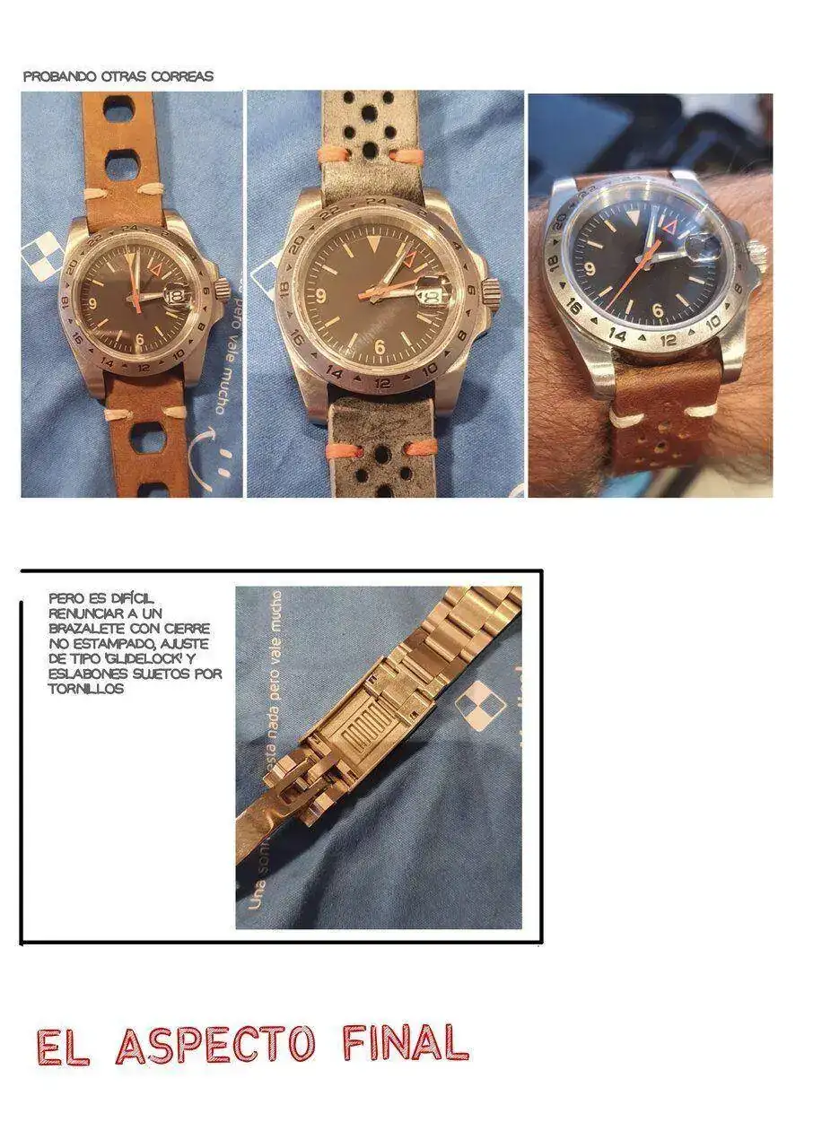

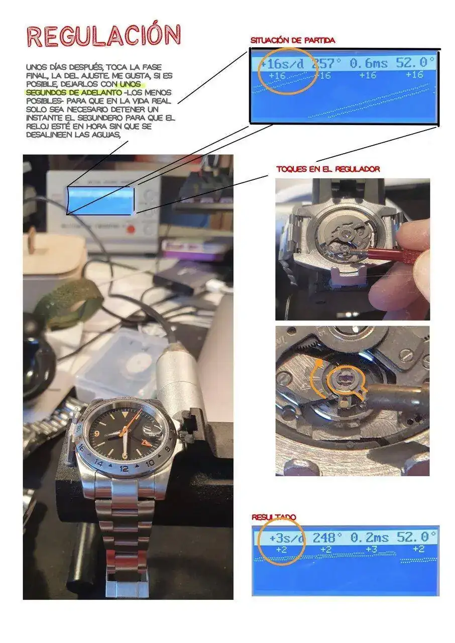

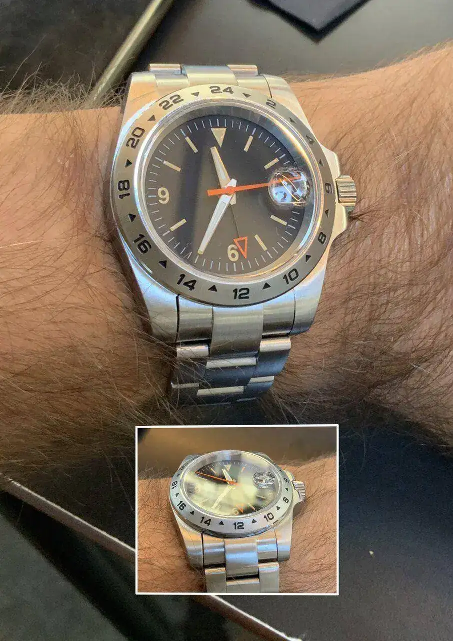

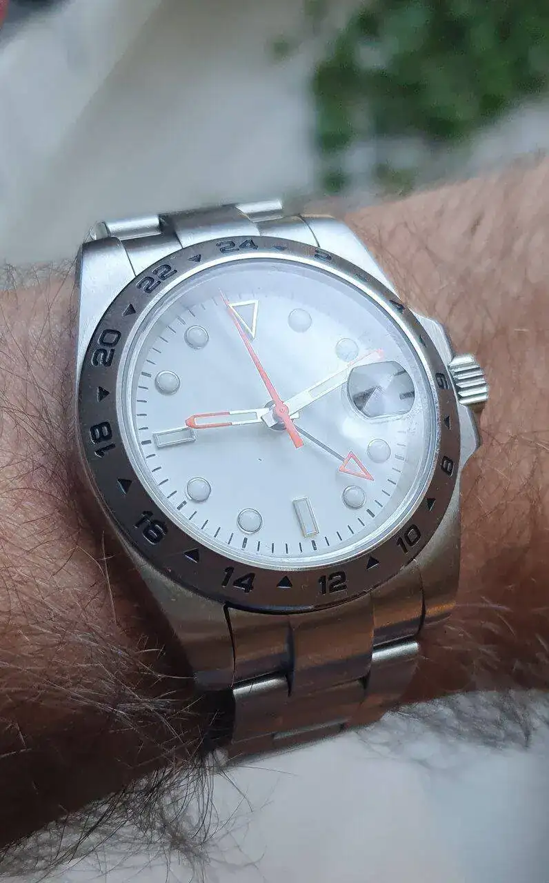

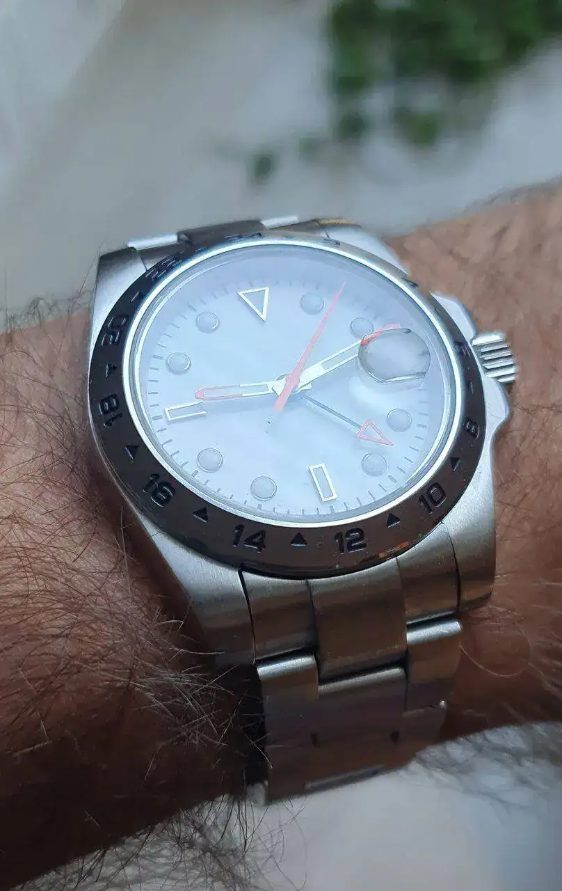

Os dejo la siguiente página con los progresos: después de unos días en la muñeca toca un ligero ajuste.
Reacciones: NNO (NoNesecitoOtro), AbderramanII, SEIK0SAN y 2 más

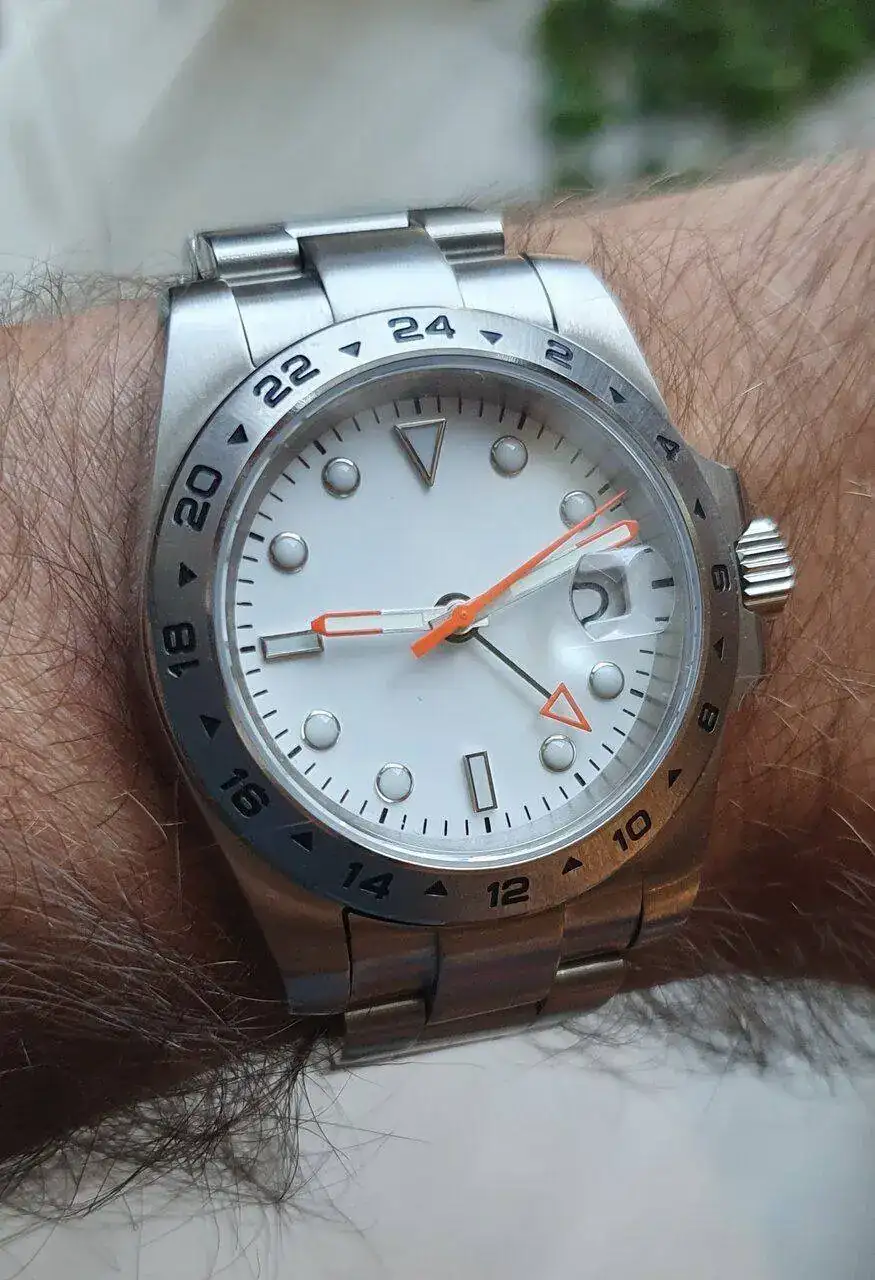

se hace raro un reloj donde solo se
ve lo estrictamente necesario pero
me parece excelente el resultado.
aparte de que me gustan todos los
elementos por separado, agujas, índices,
bisel, caja, colores, ...
(si me permites avisar del gazapo
creo que le llamas horaria a la minutera)
