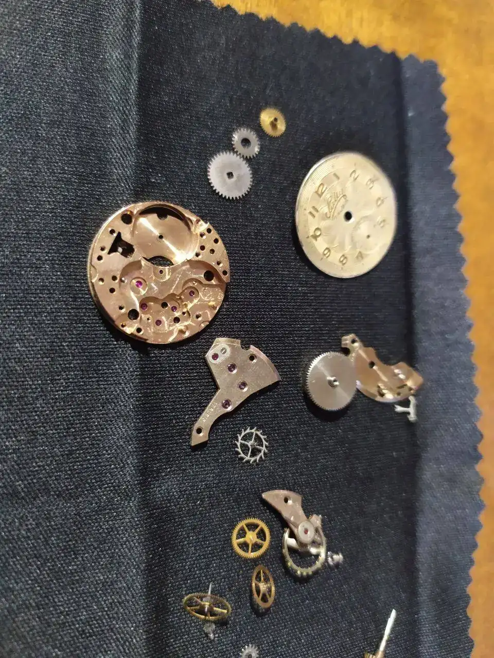

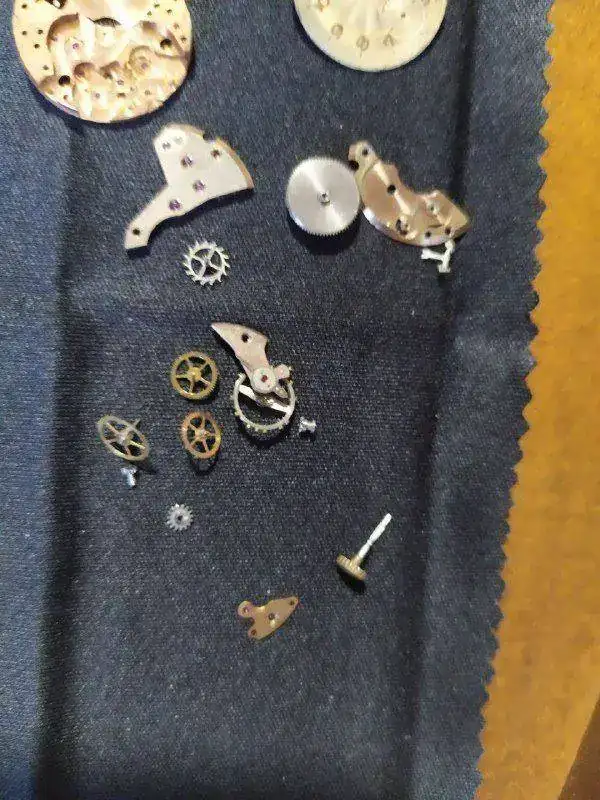

Os dejo unas fotos de mi primer desmontaje (ahora a que vuelva todo a su sitio)

La foto se hace también antes, yo me guío bastante para montar con ellas. Suerte, y si entra forzado no es su sitio, si no gira hay algo mal, y no aprietes con tornillos hasta que funciona como debe.

gracias, tengo fotos del resto del proceso tambien, subi esas por estar ya desmontado.

Te recomiendo no dejar el volante tal como lo tienes, es un órgano del movimiento delicado no se te vaya a deformar las espiral...

¡Enhorabuena! Ya tienes el primer paso.
También deberías abrir el barrilete y desenrollar el muelle real. Sería necesario limpiarlo y engrasarlo.

como comento el compañero mystico, te recomiendo dejar el volante con el puente como base y el volante mirando hacia arriba, de esta manera baja mucho el riesgo de deformar alguna espira por una mala posición
