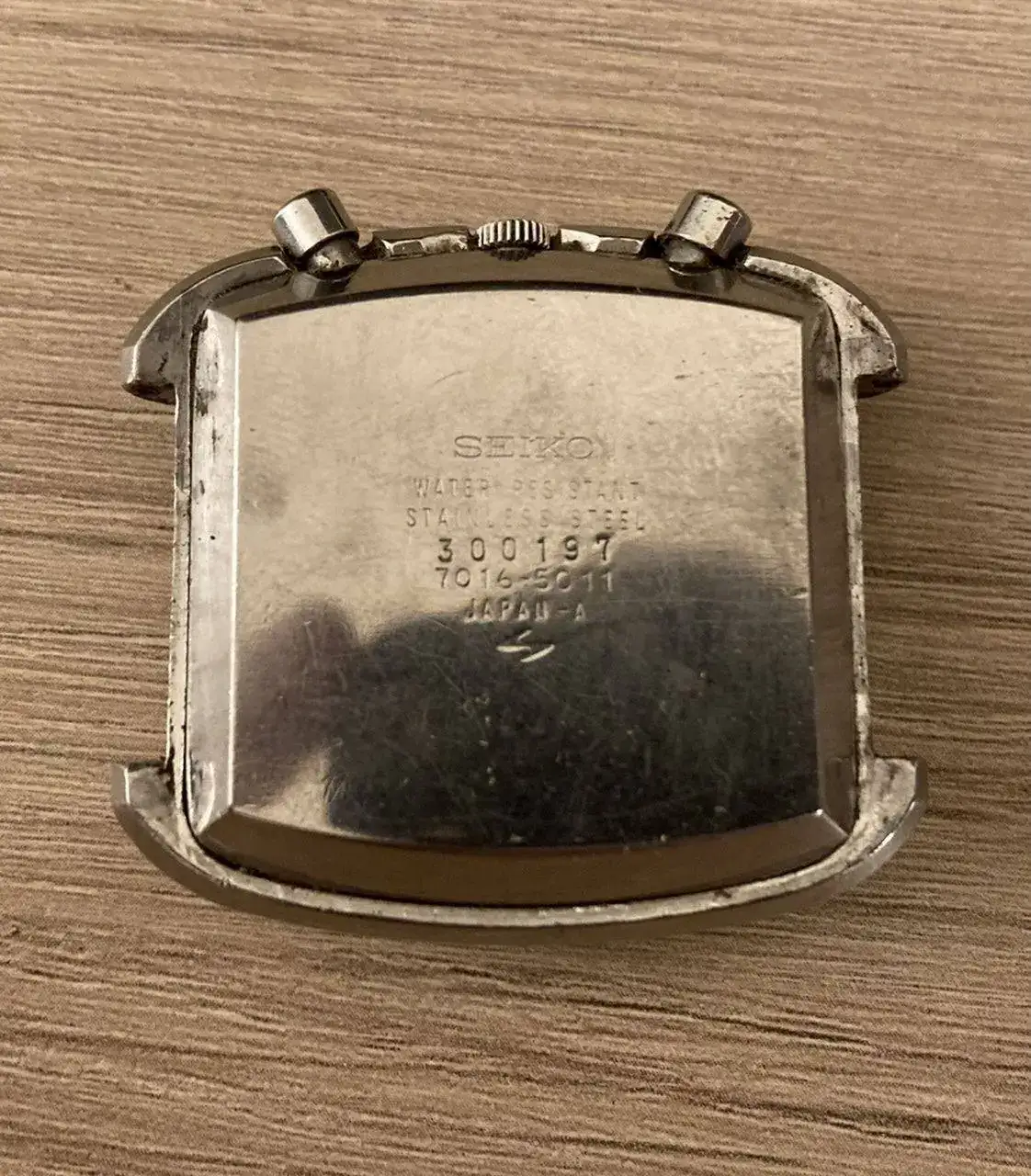

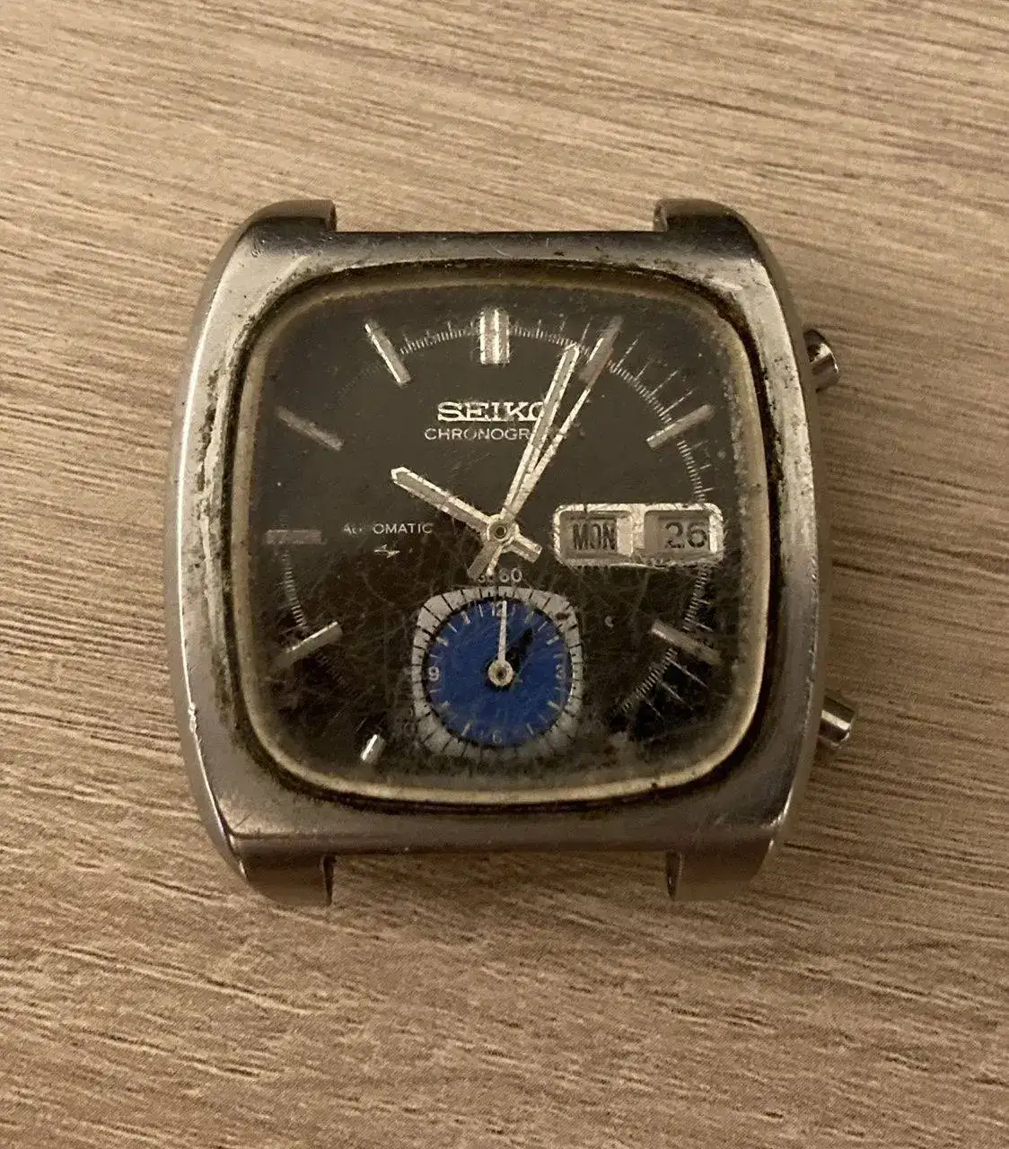

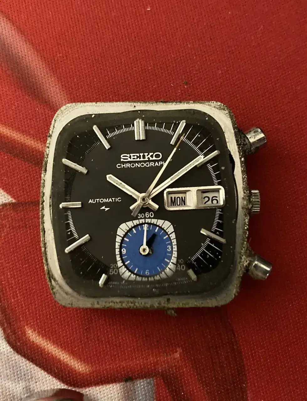

¡Buenas a todos!
Os quisiera presentar un reloj que he “adquirido” hace poco, se trata de un seiko cronografo que usaba mi abuelo cuando mi padre (QEPD) corría en sus competiciones de moto. En una visita hoy me lo ha regalado, junto a algunos otros que ya iré presentando, pero este tiene un cariño especial, ya que se usaba familiarmente y ahora pasa a mi.
El reloj no funciona, está parado y estava lleno de suciedad, normal después de la vida que llevó, y debe llevar 20 años en el cajón probablemente, lo he abierto para limpiar pero no me atrevo a tocar nada, lo llevaré al relojero y ojalá me lo pueda dejar funcionando.
Os adjunto unas fotos:
¿Qué me podeis decir sobre este reloj?
Saludos a todos!

Seiko «Mónaco». Bonito y cotizado. Ya ha salido en el foro.

Bién haces en no meterle mano, eso es trabajo para un PROFESIONAL.
Aparte de ponerlo a funcionar le puedes cambiar el plexi (o cristal no se lo que lleva) y hacer una limpieza por ultrasonidos a la caja, y con una correa racing te puede quedar espectacular.
Yo pediría un presupuesto (ten en cuenta que lo mas probable es que sea aproximado, exacto es difícil y asegúrate si es con o sin IVA, la diferencia es importante) y me tomaría con mucha calma la decisión a tomar (las prisas pa los delincuentes y los malos toreros), aquí hay gente que te puede asesorar (especialmente en el Foro Vintage) si te queda bién no hay NINGUN reloj que puedas disfrutar cómo ese, pero repito despacio y sabiendo por dónde pisas.
Edito:
Es posible que te propongan una restauración de esfera y ese es un terreno complicado (y mas costoso) por que no sabrías si te gusta el resultado hasta que la vieras, tendrás que decidir si prefieres dejarla cómo está o tratar de dejarla cómo nueva con las ventajas e inconvenientes que conlleva, esa sería una decisión para sopesar mucho, pero en principio tal cómo está yo creo que con una limpieza es ponible y la conservarías cómo la dejaron.

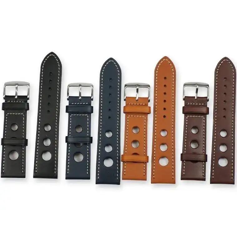

Si tienes el armis genial, pero algo así tampoco le iria mal... además tienes un compañero en el Foro que te la hace a capricho

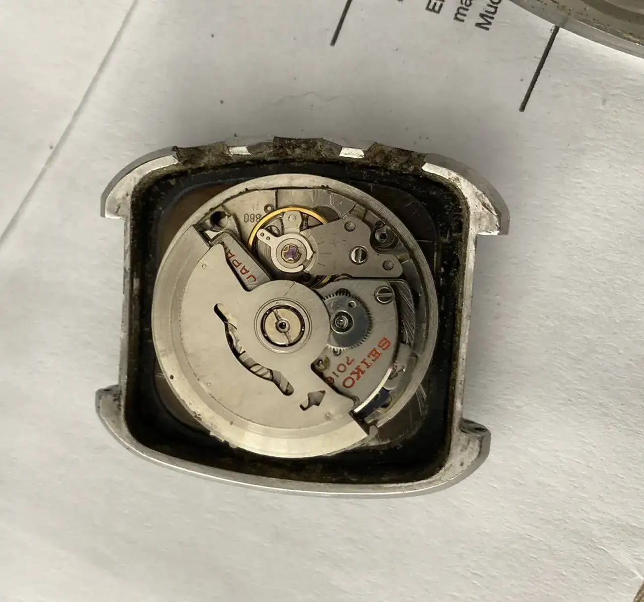

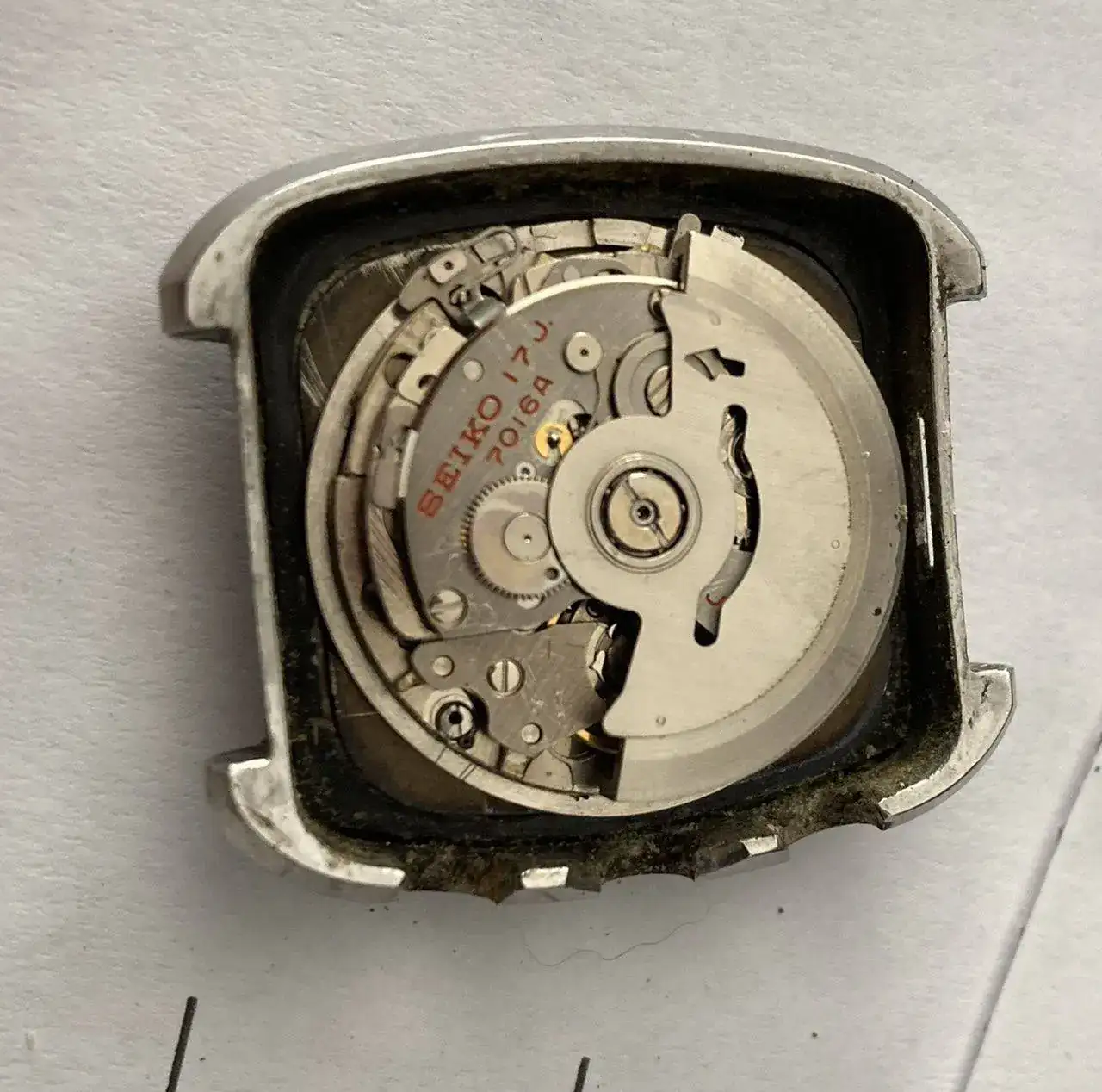

Dejo unas fotos del calibre:
El volante de inercia funciona, gira bien y carga el mecanismo, y la espiral esta funcionando tambien, lo curioso es que el reloj parece que funciona, la minutera y horaria avanzan, cosa que no me habia fijado, pero el crono esta detenido.
¿Os parece si abro un hilo similar en el subforo vintage a ver si me pueden hechar una mano para encontrar relojero?

Si funciona será que no hay piezas rotas, con lo cuál limpieza y engrase será suficiente, el tema del crono pués necesitará reparación, pero algo es algo.

Pues que decirte que no te hayan dicho, tienes una auténtica joya y encima con la carga sentimental que tiene. Como te han dicho es un Seiko 7016-5011 “Mónaco”
Este movimiento se produjo entre 1972 y 1977 y fue el movimiento automático con embrague vertical más fino del mundo (6,4 mm) hasta 1987. Dispone de un cronógrafo automático, con 5 agujas Flyback y marcador de 12 horas.
Una de sus características es su acumulador cronógrafo que comparte los mismos registros en un solo subdial.
Yo tengo uno y tuve la suerte de poder hacerle el servicio por mi mismo y es un movimiento muy bonito y complejo. Te aconsejo, al igual que los compañeros, que lo lleves a un buen relojero y disfrute de es muchos años más. Y tenerlo con armis es un extra.

Si todavía pudieras contactar con Francis creo que sería el mejor técnico para un Seiko. El plexi será quizás lo más complicado, lo demás es tema de suciedad y posiblemente esa misma sea la que agarrote las palancas del crono. La esfera ni tocarla por muy ajada que esté ya que no te gustará la restauración por muy bien que te la hagan. Yo ahora estoy esperando una última que, en foto, parece que no está mal, pero raro es que no le veas algún defectillo. La vieja al menos le puede dar solera y eso que yo no soy de beautifully propicalized dial, pero en este modelo ....
Desde luego a algo más de 100 lereles le tienes que ir perdiendo el cariño.

Por otro lado, la esfera no tenía pensado tocarla, ya que prefiero que se quede como está, por valor sentimental, así que lo principal para mi, es que funcione bien.
El plexi sí que quiero cambiarlo (o pulirlo), ya que es necesario para su legibilidad.
