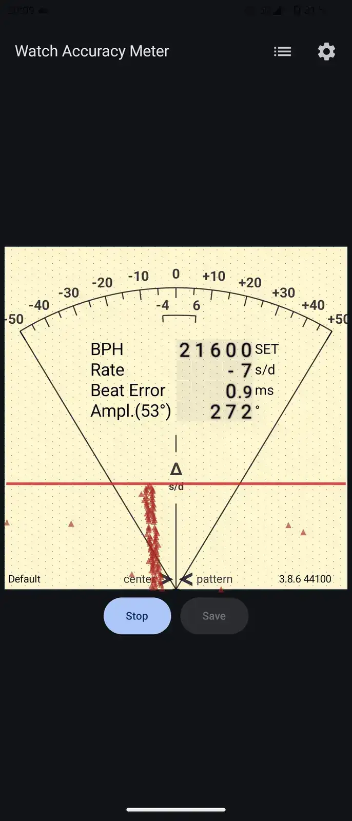

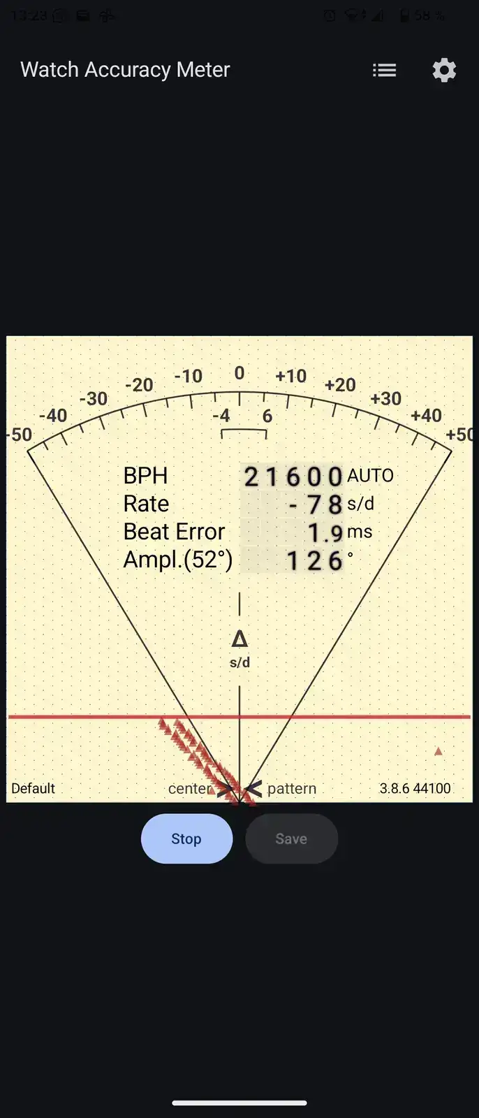

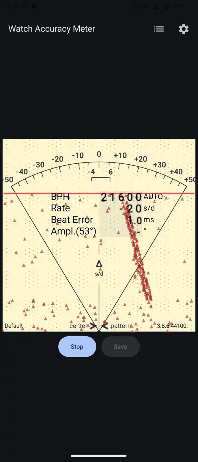

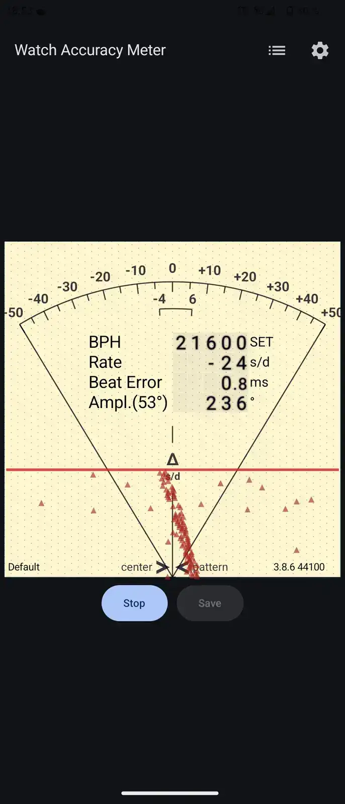

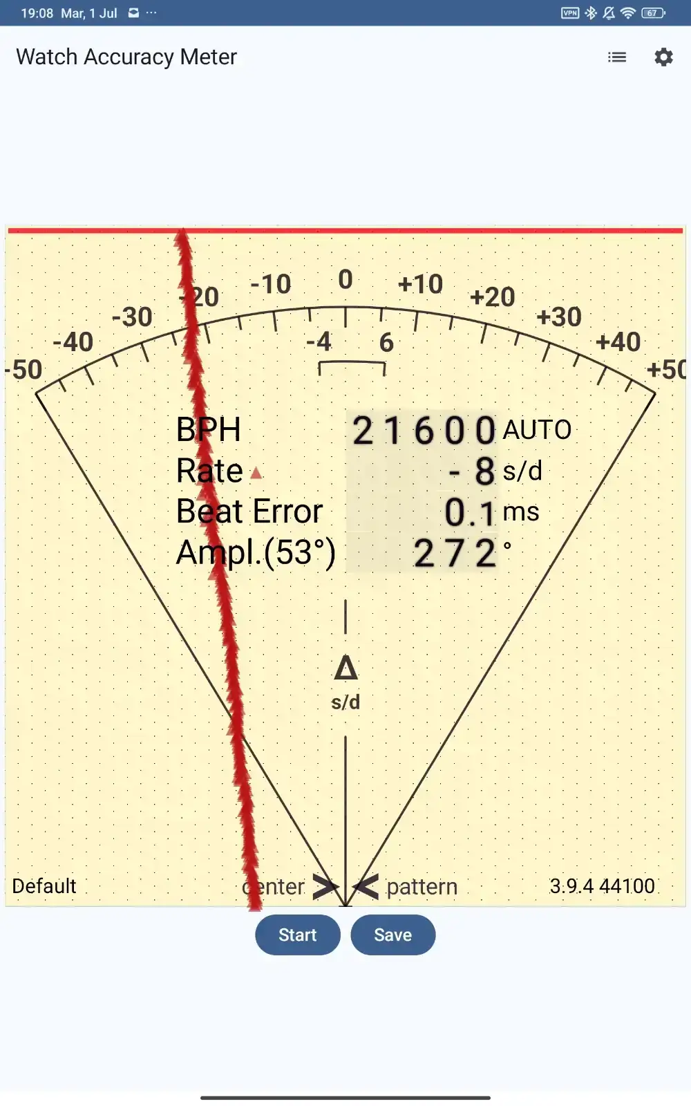

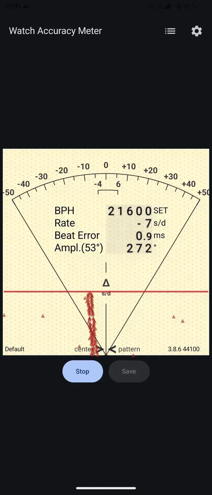

He comprobado el ajuste nada más sacarlo de la caja y me ha dado el resultado de la primera foto. Luego de llevarlo un rato, lo de la segunda
El ajuste es bastante dispar comparado con mis otros relojes pero también es cierto que llevan sellita
Es normal? Debería devolverlo, ajustarlo o qué hacer?

Ver el archivos adjunto 3299986Ver el archivos adjunto 3299987

No te preocupes mucho... me imagino que llevará un NH35. Estos calibres se suelen ajustar más cuando más los lleves y están a tope de carga. Luego cuando te lo quites, te dará otros parámetros, ya que suelen ser muy erráticos.
Si tienes dudas prueba a desmagnetizarlo, no se pierde nada por hacerlo

Esas lecturas dan la impresión que estás midiendo con la app del móvil un poco erráticamente.
No obstante, suerte con el próximo

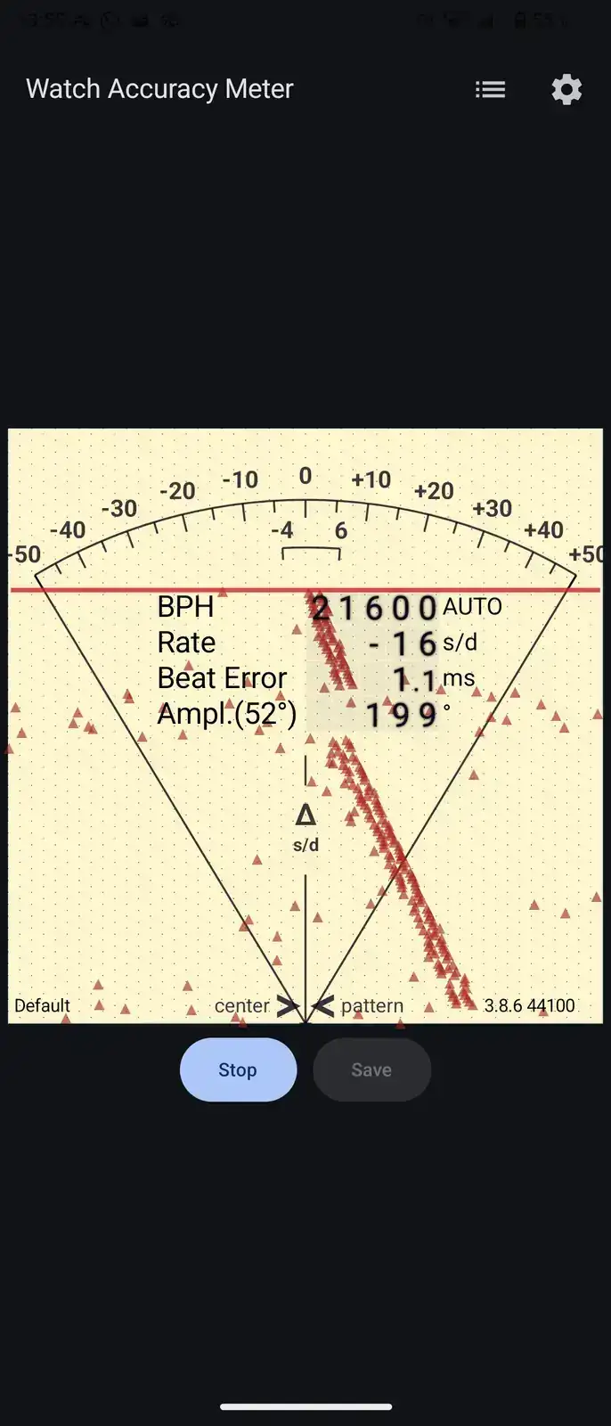

Me han dicho en reddit que tenía que modificar el ángulo en la aplicación a 53⁰ y ahora me da este resultado
Aliexpress me ofrece un reembolso de 38€ si me lo quedo (pagué 52) por lo que el reloj se me quedaría en 14€ 😅

si, ese lleva NH35. el ángulo de alzada es de 53º y la frecuencia 21.600.
prueba ha dejar fijos esos valores, pega el reloj al micrófono del móvil (averigua qué agujerito es) y vete tanteando porque se puede mejorar.
primero el beat error, a base de desplazamientos del grosor de un pelo de gato 😅 y si ves que incrementa en vez de bajar, es para el otro lado🤣
luego cuando ya esté próximo a 0, dale a la raqueta para la desviación.
sólo tengo experiencia con uno mecánico: LINK
pero con pulso, paciencia, y un útil de cerámica o madera, se logra.

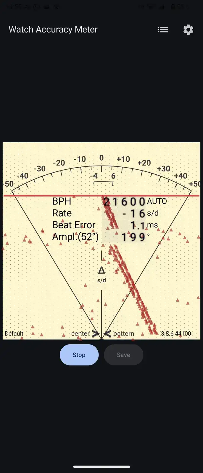

No soy capaz de mejorar esto
Debería devolverlo? Se considera defectuoso o soy demasiado tiquismiquis?
El problema de esas lecturas erráticas radica en que la colocación del móvil no es la adecuada y te haría falta un aparatito que venden por muy poco dinero y se lo conectas y el reloj se queda quieto y la lectura es más correcta.
Otro detalle es que para que el calibre esté funcionando óptimamente necesitas darle cuerda a tope y que esté funcionando al menos media hora.
En esas condiciones la lectura de la app seguramente se irá ha valores más aceptables.

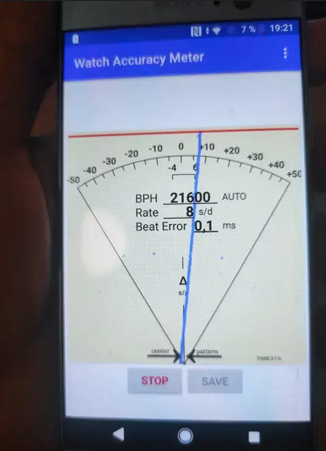

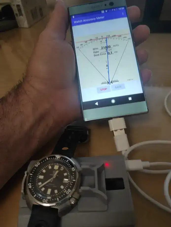

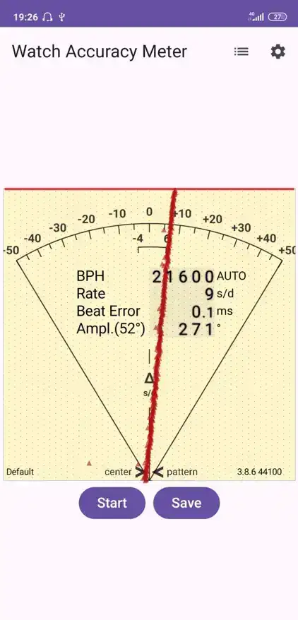

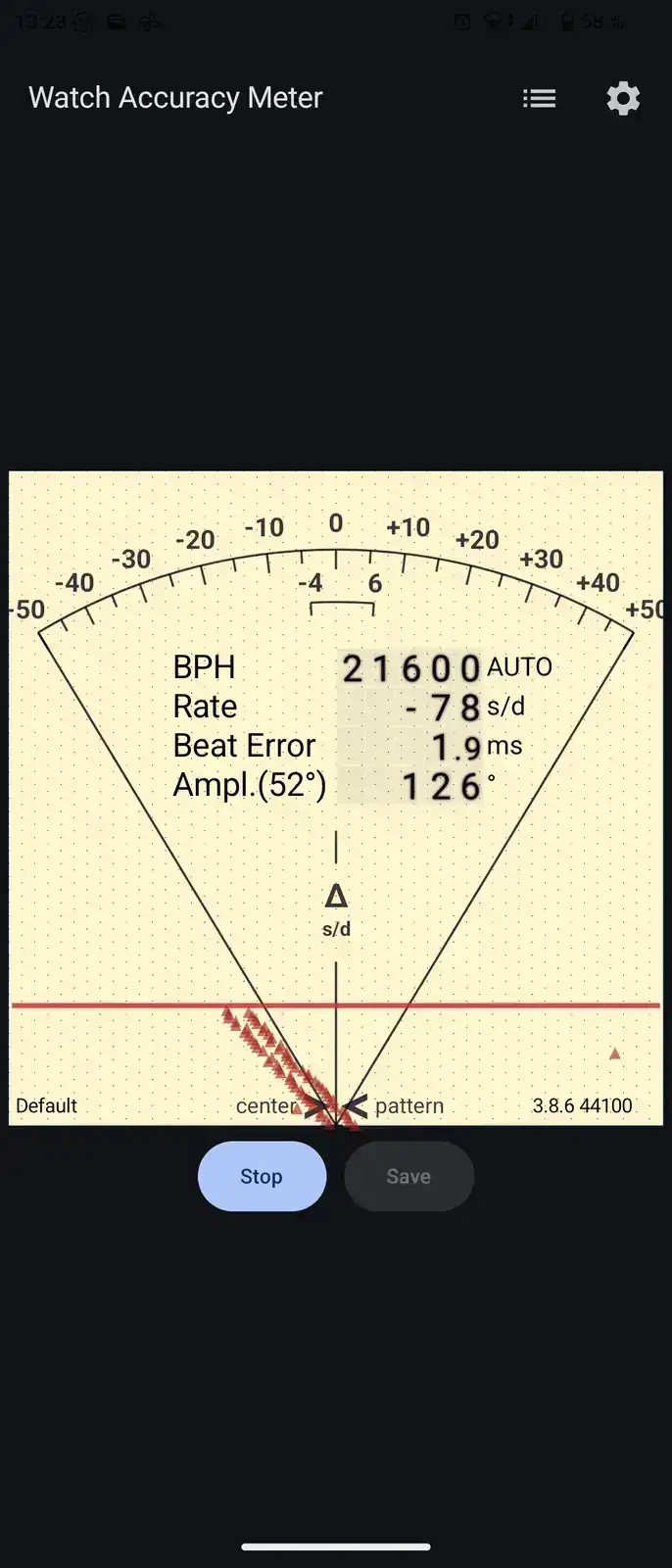

Acabo de dar cuerda a mi Willard y recién arrancado me da estas lecturas
en este móvil la app no tiene el dato de amplitud, y poniéndolo en el otro movil el descuadre fluctúna entre los 7 a 9 segundos
Ver el archivos adjunto 3300091
muchos triangulitos dispersos indican mucho ruido de fondo. si no te genera la línea enseguida es que no está bien pegado al micro, o que lo tienes en la mesa donde está el ordenador, o el vecino está de obras🤣
pégalo bien pegao al micro en una superficie acolchada, y dale muy ligeros toquecitos a las palancas. (mejor si es con una lupa), como bien dicen, a tope de cuerda.

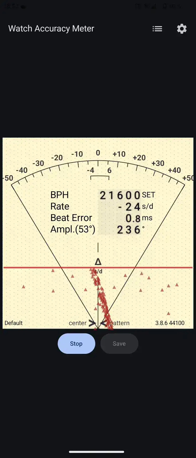

Lo acabo de comprobar en una habitación sin nada de ruido, a tope de carga y he conseguido esto
Teniendo en cuenta que con la devolución que me ha ofrecido AliExpress se me queda en 18€... Me lo quedo

Ni lo toques entonces. El fabricante de estos movimientos declara :
-20~+40 seconds/day

Con esa medición, lo mismo en muñeca te mejora, imagino que lo estarás midiendo en horizontal dial arriba.
Yo el mío, por "enredar", pues en muñeca me desviaba -20/día, lo he dejado a +1/-1. Este calibre siempre te va a variar, incluso en distinta posición.
Yo lo que hice fue medir varios días, dial arriba y en muñeca. Abrí, medición dial abajo, cuenta la viaja, ensayo error, medición en la app y me quedó casi 0.
Mira de ahora mismo, recién puesto en hora y dado cuerda...pero vamos, el tuyo por 18€ es un regalazo...aunque con picaresca 😉
Disfrútalo tal cual!!!
