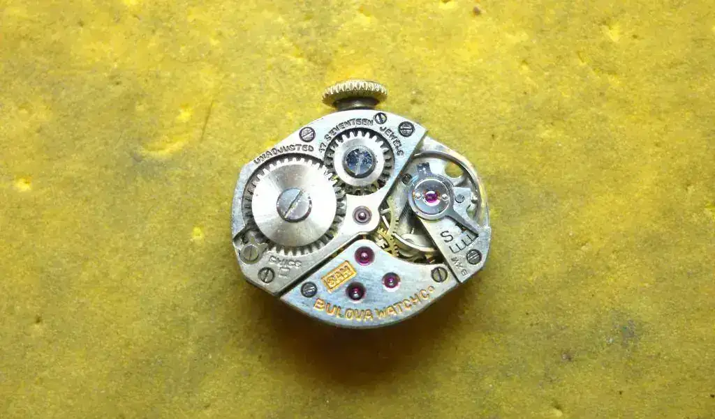

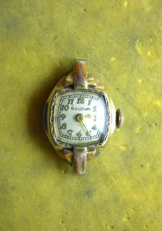

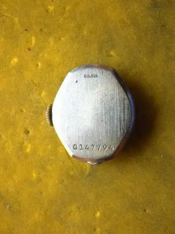

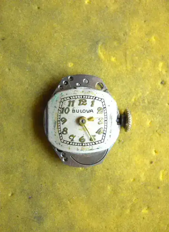

A la búsqueda de relojes que funcionaran (a los que perderles los tornillos o destruir sus espirales) anduve buscando por Ebay y encontré este Bulova de dama.
Salía U$S 9,00 más U$S 5,00 por el envío y el vendedor decía "running strong but as usual I do not guarantee 100% accuracy for vintage items".
Me parecía un precio más que razonable si funcionaba y le dí a la tecla de comprar y ya ha llegado.
El problema es que me he enamorado de él y ya no tengo ganas de destriparlo. :ops:

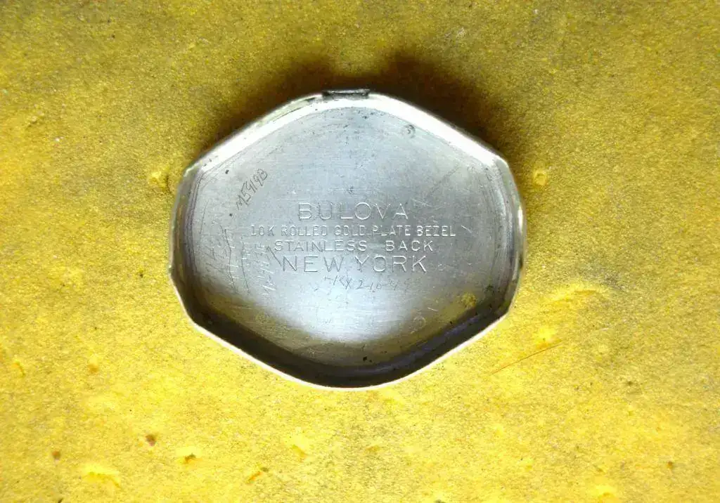

Encima parece que no tiene un enchapado de oro común sino que, segun reza en la tapa, es 10K rolled gold plated bezel lo que no entiendo bien que significa.
En una página de joyería dicen que es Oro Laminado, lo que parece ser de mayor espesor que el tradicional enchapado... ¿alguien puede confirmar esta circunstancia?.
No le he sacado el dial para mostrar el famoso "resorte de tiret", porque no tengo ganas de ca...arla... bueh....de meter la pata.;-)
¿De qué epoca aproximada será?
Ya lo he ajustado bastante pero al darle cuerda diariamente, a veces zafa. ¿Si sigo dándole cuerda y sigue zafando, corro el riesgo de romper algo?
Bulova 1.webpBulova 2.webpBulova 3.webpBulova Back.webpBulova Rolled Gold Plate Bezel.webp

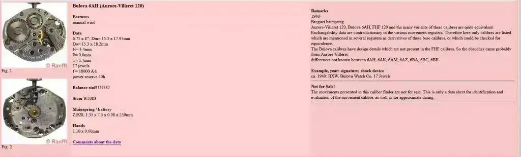

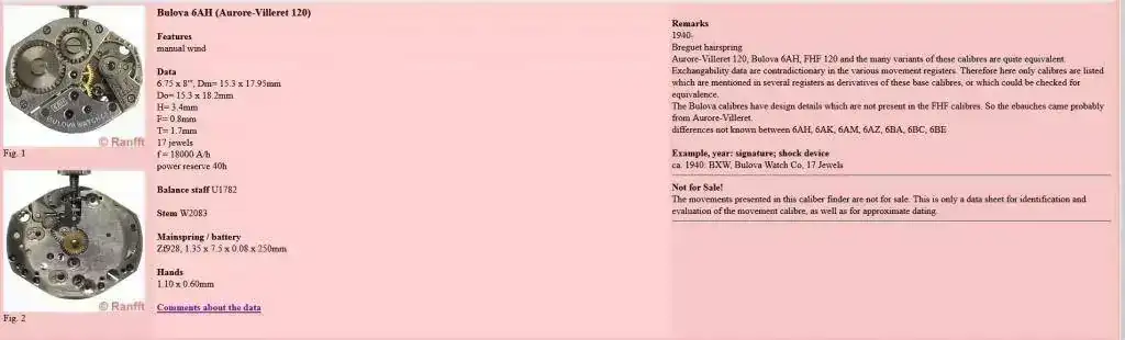

Tienes un bonito Bulova de Lady 6AH
http://www.ranfft.de/cgi-bin/bidfun-db.cgi?10&ranfft&&2uswk&Bulova_6AH
Estos pequeñines son delicados de trastear por su diminuto tamaño.
Te en cuenta Jorge que mecanismos de la década de los 40 son ya casi Octogenarios y sus tripas deben de haber trabajado incansablemente desde entonces.
Por el estado del chapado y por la biblia de reparaciones que tiene en el interior de la tapa debe de haber sido bastante usado, así que trátalo con cariño...
10K rolled gold plated bezel . significa que tiene un chapado de oro de 10 Kilates laminado, como se hacía antiguamente...
mírate este link para saber la diferencia entre chapado y laminado
VICENTE RAMIREZ... Hola y gracias por la pronta respuesta con la página de Ranfft.
¿Eso de zafar al darle cuerda es algo que se pueda corregir o mejor lo dejo para mirarlo con cariño sin meter la pata? :innocent:
Ni qué decir que ese reloj estaba destinado al mmercado americano,
lo dice por todas partes :D
Lo que sí, tiene un cuadrado debajo del "SWISS", y éso es una marca de la época.
Según esta tabla, pertenecería a 1946.
https://www.mybulova.com/bulova-date-codes
Es, en el fondo, un Aurore-Villeret 120, aunque sí hubo bastantes calibres de manufactura propia.
Sobre lo de seguir dando cuerda al pobre, y a veces se zafa,
ya me imagino que sabés mi opinión. :)
Un abrazo
Álvaro

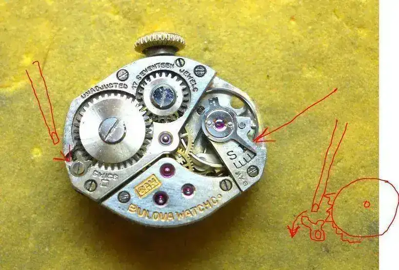

Lo primero que te aconsejo que hagas es quitarle la cuerda al reloj.
Cuando das cuerda el rochete gira y el trinquete patina y se desplaza un poco a la izquierda, aprovechando ese movimiento, mete un destornillador muy fino y desplázalo completamente hacia la izquierda para liberar el frenado del rochete, pero con cuidado de no darle al muellecito que tiene el trinquete debajo que lo hace volver a la derecha y frenar el rochete.
Creo que te lo explico en el borro-dibujito que te hago en la foto....
De esa manera liberas la cuerda, pero no sueltes la corona para evitar que lo haga de golpe...

VICENTE RAMIREZ... Hola... Gracias por las indicaciones para descargar el muelle real. Pero como el relojito está andando se descarga solo. Ahora bien... si le doy cuerda afuera de la caja no "zafa" y se le puede dar carga completa, de modo que supongo que debe ser el huelgo que tiene adentro de la caja lo que aleja un poco la corona del calibre y allí "zafa". Más vale que lo deje en exhibición.
