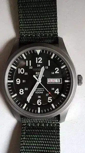

Hola amigos,
os enseño mi primer reloj automático. Siempre quise un reloj de esfera verde, así que no podía pasar este por alto:
La verdad es que tiene un aspecto magnífico, y la tapa trasera transparente es todo un plus.
La única duda que tengo es que, según el manual, no se debe modificar la la hora entre las 21:00 y las 04:00. Ahora bien, resulta que el reloj ahora mismo lo tengo parado, a las 12:35 tal como muestra la foto. No sé si AM o PM, pero como es posible que esté en el rango de hora que desaconsejan modificar la hora. ¿Como lo hago?
Vosotros como haceis para poner en hora y fecha un automático si resulta que está parado en ese rango crítico de hora? 8o
Os pido disculpas por esta pregunta tan básica, he utilizado el buscador pero no he debido de usar las palabras adecuadas.
Muchas gracias por la ayuda
Pues muy sencillo. Pones la hora a las 18:00h y cambias el datario...luego ajustas la hora con un dia antes y avanzas con las manecillas hasta que veas que cambian de dia...entonces ya sabes si estas en Am o Pm....SalU2
