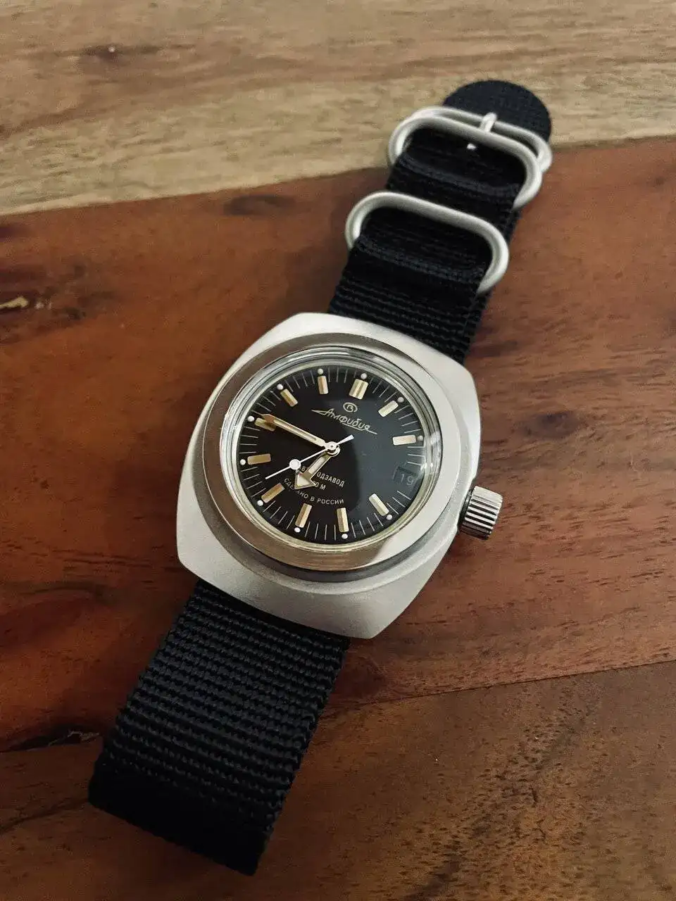

Mi primer Amphibia
  • Iniciador del hilo Iniciador del hilo mortadeladoliva
Reacciones: Robi.
Precioso compañero.
El mio llegó la semana pasada y ya me pica el gusanillo… va a ser cierto eso de que ni sabiamos donde nos hemos metido 😉Ver el archivos adjunto 2737445
