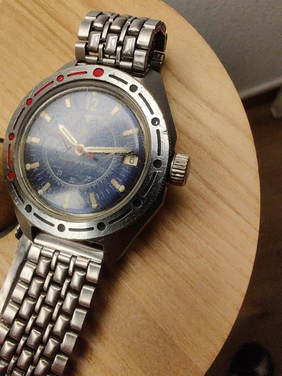

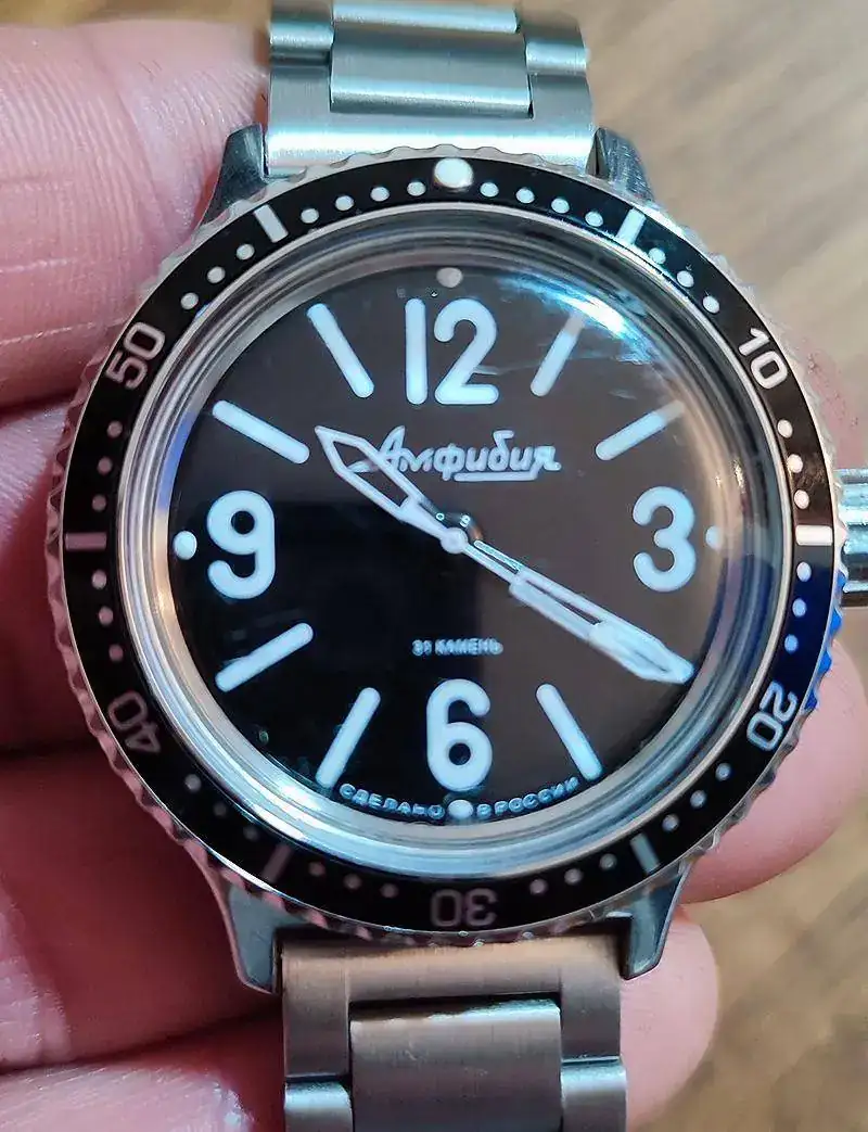

He recibido mi primer reloj! Y la verdad es que en parte bastante contento, después de desmontar y limpiar el reloj se ve bastante decente. Falta un pulido del plexi. Viene con un movimiento 2416b.
Tan sólo le he visto 2 cosas:
- Después de llevarlo un rato puesto, he visto que el segundero va como una moto. El reloj se adelanta sobre 20" cada minuto.

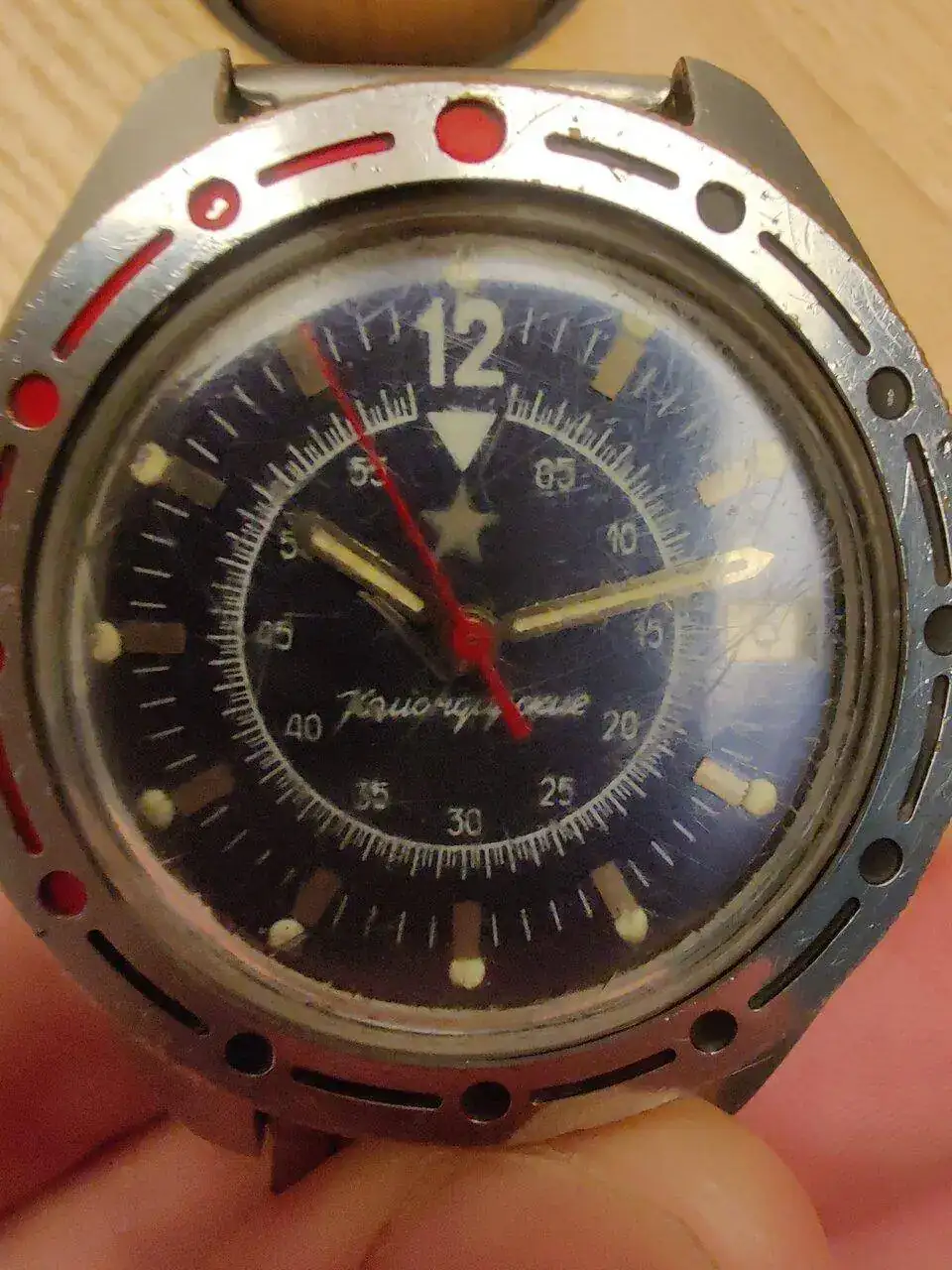

- Parece que el dial es más pequeño que la caja (no se si se aprecia en las fotos, en la primera foto se aprecia al lado de la fecha que se ve un poco la tija de la corona)
Sugerencias con qué le puede ocurrir?
Donde puedo encontrar diales/manillas de Amphibia? Son difíciles de cambiar?
Comienza la aventura!

Hola Donc3!!
Lo primero es que 20 seg. por minuto es una barbaridad, que va a ser imposible de corregir, ese calibre tiene algo muy chungo!
Lo segundo es que parece que en algún momento le han puesto un plexi sin el aro de retención que llevan los Amphibia entre el dial y el plexi.
este es uno de los mios, y si te fijas se ve un aro de acero inoxidable alrededor del dial, que sirve para presionar el plexi entre el susodicho aro y la caja del reloj, asegurando la estanqueidad.
Si es como digo olvidate de los 200M.
Un plexi no cuesta mucho, te van a cobrar mucho mas por el envío que por el plexi, pero lo del calibre ya es otra cosa,..... tanto desfase no creo que tenga reparación.
Como consejo te diría que si no quieres o puedes andar cambiando calibres, diales, agujas etc. (conste que en los vostok es muy fácil y barato) la próxima vez busques alguno en un estado mejor.
Un saludo!

No podría ser que esté magnetizado?
Reacciones: Duir

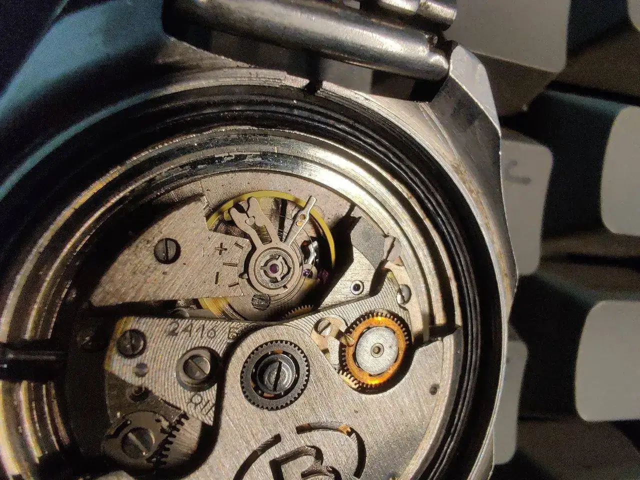

Acabo de volver a abrirlo @Duir y parece que o bien la espiral está en mal estado o imantada y se ha deformado. Que opináis?
Por otra parte, como está el tema ahora de comprar recambios? Meranom o vostok-watches24 están funcionando bien?

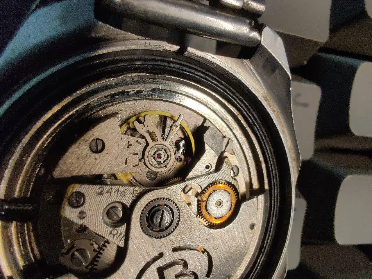

La segunda opción lógica a un gran adelanto es justo que la espiral esté montada, lo que acorta el ciclo de giro y hace que vaya mas deprisa. Ambas cosas pueden ser simultáneas.
En la foto parece claro que esa espiral está montada y si tienes paciencia, pulso y algo de habilidad, con un palillo de dientes puedes ir recolocándola con cariño. Poco a poco para desmontarla y que una vuelta no interfiera con la otra.

Pero la cuestión es separarlas únicamente? no tengo que doblarlas ni hacer fuerza en ellas?
Reacciones: Duir
Fuerza nunca, las vas separando siguiendo su línea de espiral que no te ofrecerá resistencia. De dentro afuera siguiendo la línea. para que queden simétricas pero separadas unas de otras.
Ese es el corazón del reloj y hay que tratarlo con todo el cariño.
Reacciones: cestommek y donc3
De todas formas he bajado al chino a comprar una brújula y efectivamente el reloj la mueve, por lo que supongo que antes de hacer el proceso debería desmagnetizarlo no?
Reacciones: Duir
Primero, en mi opinión, ajustar la espiral y luego ya veremos. Si la espiral está montada seguirá dando mediciones incorrectas y desmagnetizarlo siempre viene bien, pero al final.
Desmagnetizar un reloj es un proceso simple, si se usa la herramienta adecuada, y tiene la ventaja de que si no está magnetizado no pasa nada y si lo está pues eso, lo desmagnetizas.

Ok, probaré a hacerlo.
Pero una pregunta, para eso tengo que desmontar la corona que sujeta la espiral? O lo puedo hacer con todo montado? Hay problema por que si está en movimiento la pare?
Reacciones: Duir
No tienes que desmontar nada. Bueno, la tapa, por supuesto :yes: .
No hay problema que esté en movimiento aunque cuando lo estés tocando se parará en algunos momentos. Ya digo: Suavidad y gentileza.

Los pasos que debes seguir, por orden
Desmontar el puente de la espiral y sumergirlo en liquido zippo, dejalo unas horas y despues lo sacas y lo dejas secar alguna hora más (la espiral puede estar plegada o porque hay suciedad y aceites que hacen que las espiras se peguen o porque está doblada). En tu caso parece bastante doblada y por lo tanto difícil de reparar, se puede, pero no es fácil.
Pasar el desmagnetizador, debes saber como hacerlo, con la tapa puesta, uno segundos lo acercas al desmagnetizador y lo vas separando poco a poco
Si sigue llendo como loco, que creo que lo hará porque parece espiral doblada, o compras una nueva y la cambias (no eran caras antes de la guerra) o intentas repararla (no es facil y menos la primera vez)

Ah, lo del plexi creo que es normal en las 470, creo que no llevaban anillo de retención, pero de esto no estoy del todo seguro
Ver el archivos adjunto 2569613
LA espiral tiene dos vueltas pegadas, en mi opinión o está sucia o magnetizada, al acortarse tanto hace que adelante una burrada. Yo probaría a desmagnetizarla, en Aliexpress hay desmagnetizadores muy baratos que funcionan bien.
Si aún así sigue adelantando una burrada lo suyo sería limpiarla y si eso no soluciona el problema yo pillaría un puente de volante entero nuevo y haría la sustitución, apostaría a que con eso solucionas el problema.
Si compras un puente de volante aprovecha para traer un plexi de Amphibia, valen muy poco y le vendrá bien cambiarlo para asegurar estanqueidad.

Con mucho cuidado, usando lupa preferiblemente, y teniendo en mente que quizá te la cargues y tengas que sustituirla, las espirales se deforman fácilmente así que no fuerces y si no ves claro qué hacer, ten paciencia y mírala bien con lupa antes de meter un útil ahí. Yo también te animo a hacerlo, si eres consciente de lo que tienes entre manos no tiene por qué pasar nada, aunque no descarto que la despegues y se vuelva a pegar porque hay aceite o suciedad en esa zona o porque está magnetizada... Pero es verdad que aprenderás un montón y si solucionas te llevarás una gran sarisfacción y si no solucionas no has perdido nada y hay plan B, cambiar el órgano regulador.
