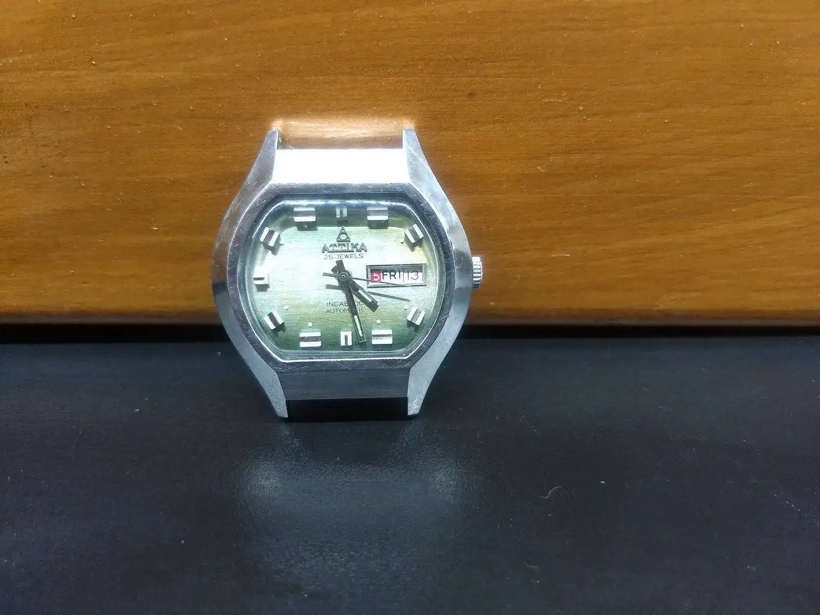

Les presento un trabajo que realicé estos días, tenia un reloj Attica con maquina AS 2066, como nunca había hecho una AS 2066 me decidí a desarmarlo limpiarlo y dejarlo andando
El problema básico que tenia con este reloj el cristal Plexi que estaba roto y además para sacarlo tenia que terminar de romperlo porque tenía una arandela de fijación que va clavada, había que sacarlo a los sopapos prácticamente, La arandela hace un sanguche entre la caja, sello de goma, plexi y arandela clavada, espero se entienda.

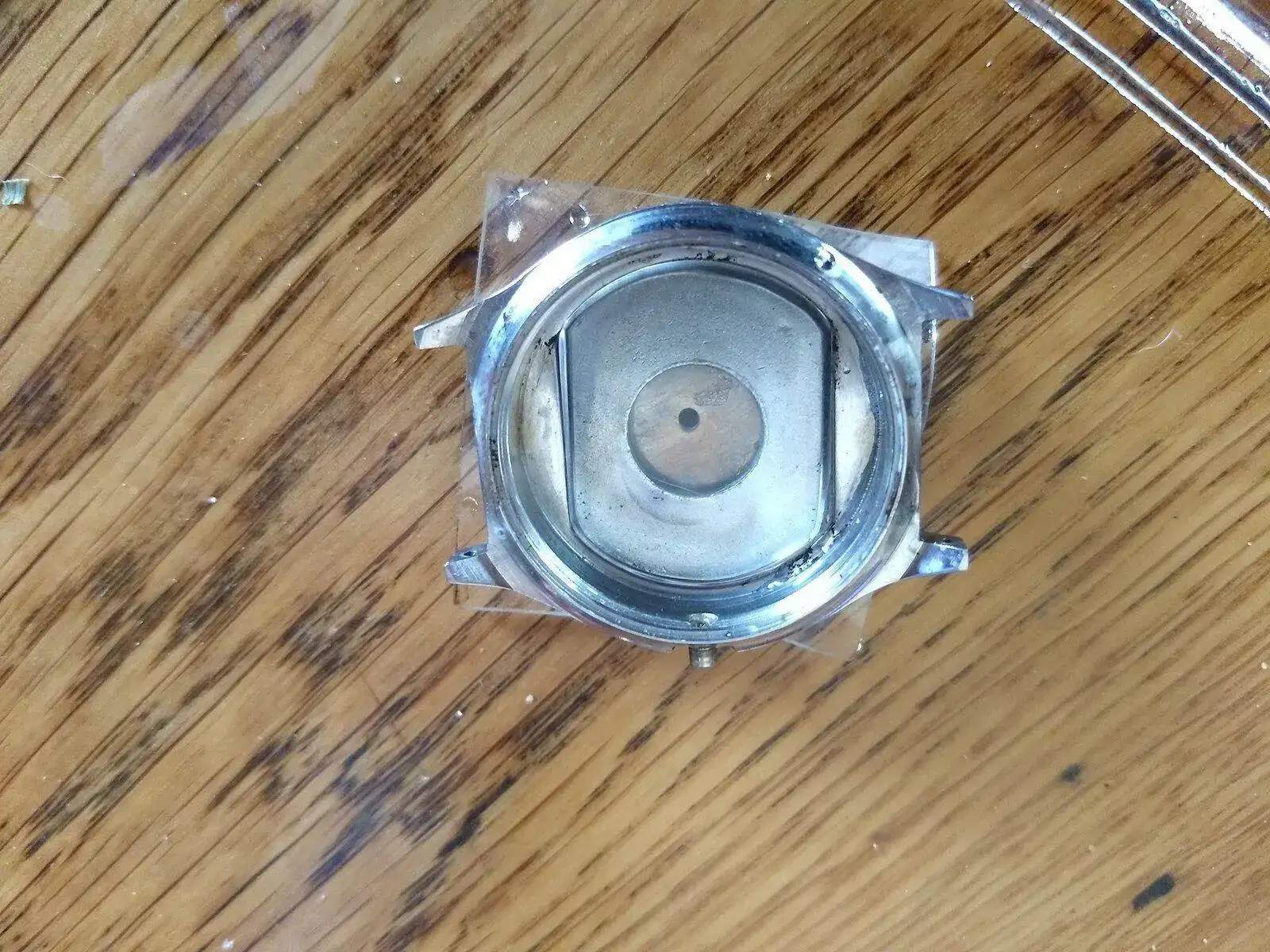

Así que mi estrategia fue usar la caja del reloj como molde externo y realiza una pieza que tenga la misma forma de la ventana del la caja pero 1 mm mas chica para que pase por la ventana de la caja, cuando vean las fotos entenderán mejor.

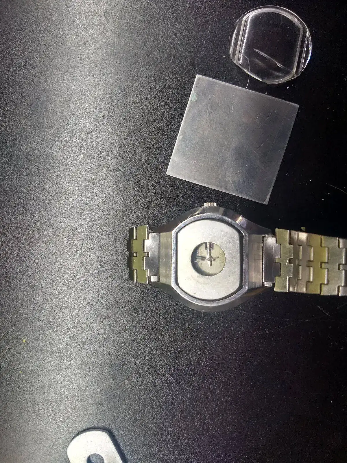

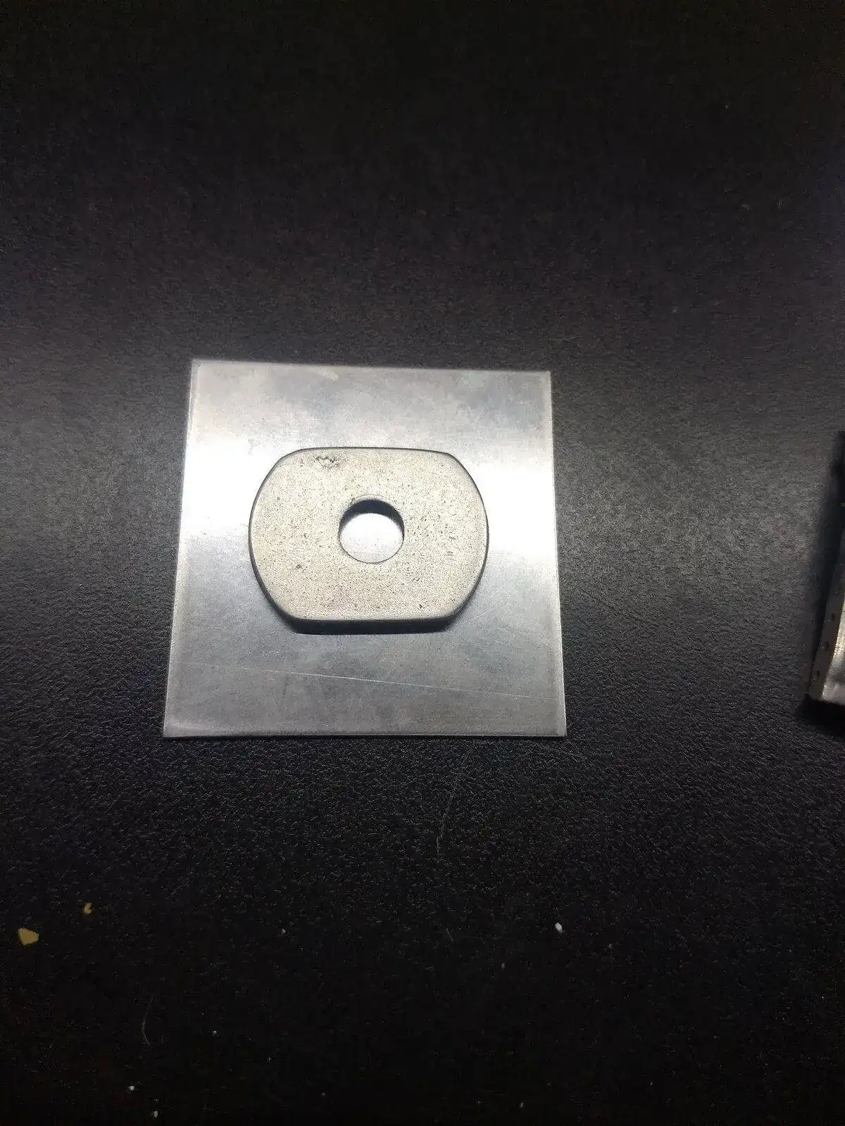

Lime una arandela de 1.5 o 2 mm de espesor como molde interno y una placa metálica para que haga de base recta o plana a fin de tener una base plana en la base del Plexi

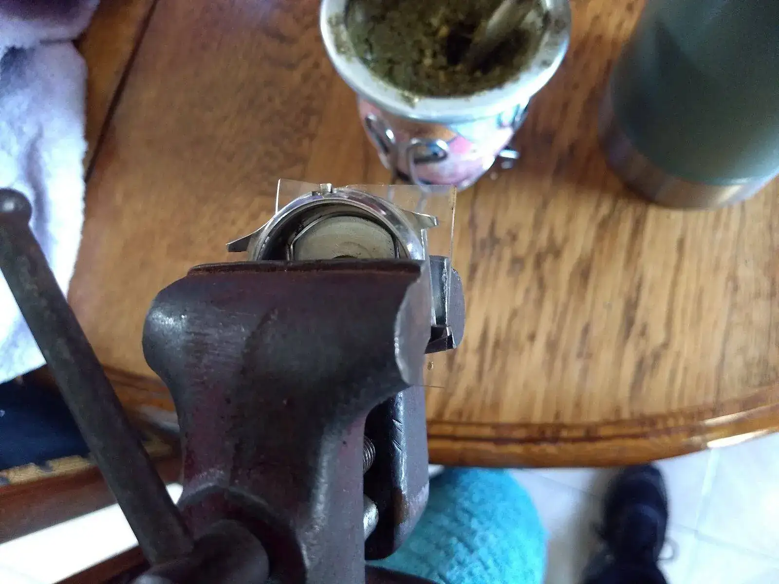

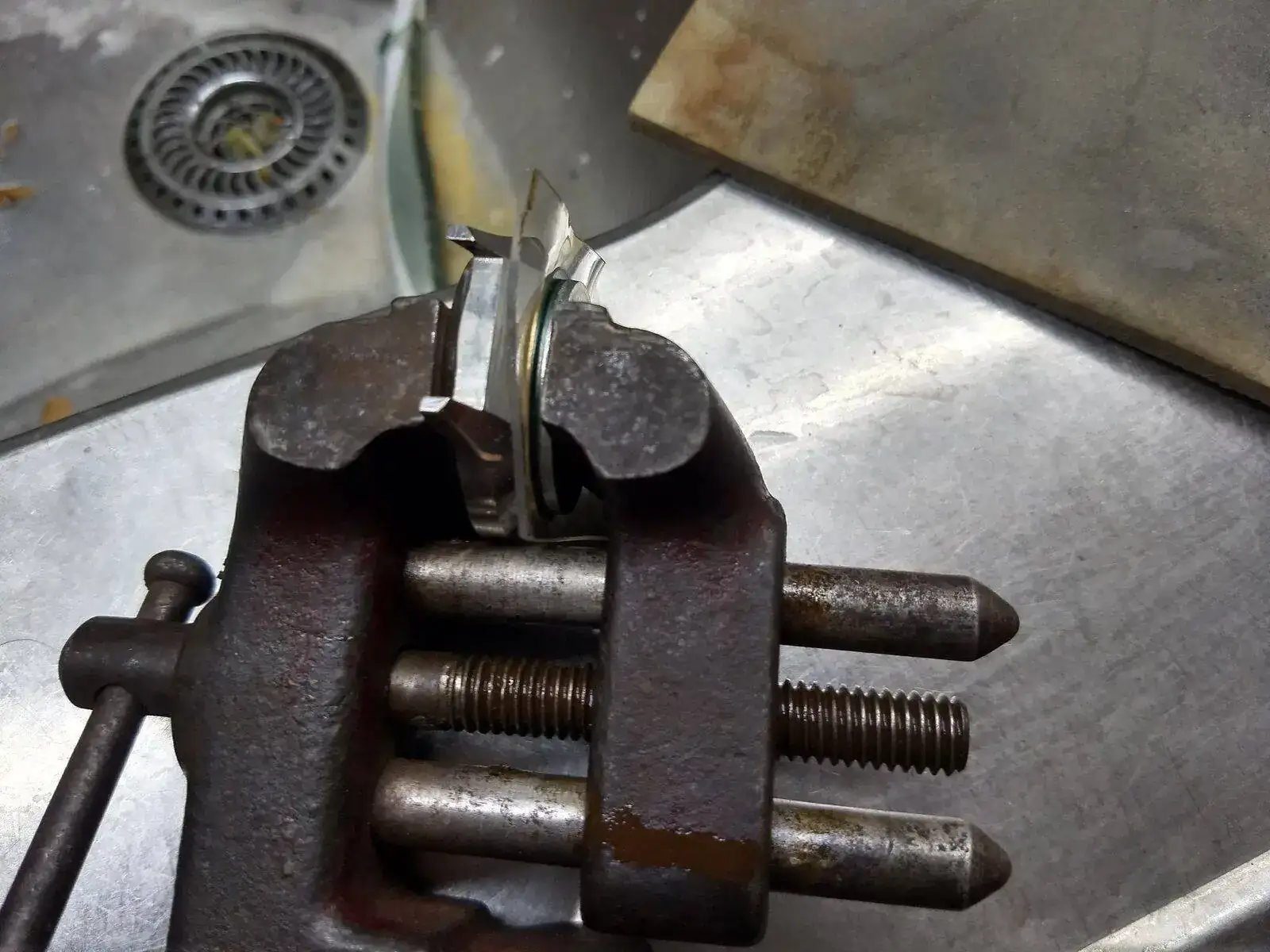

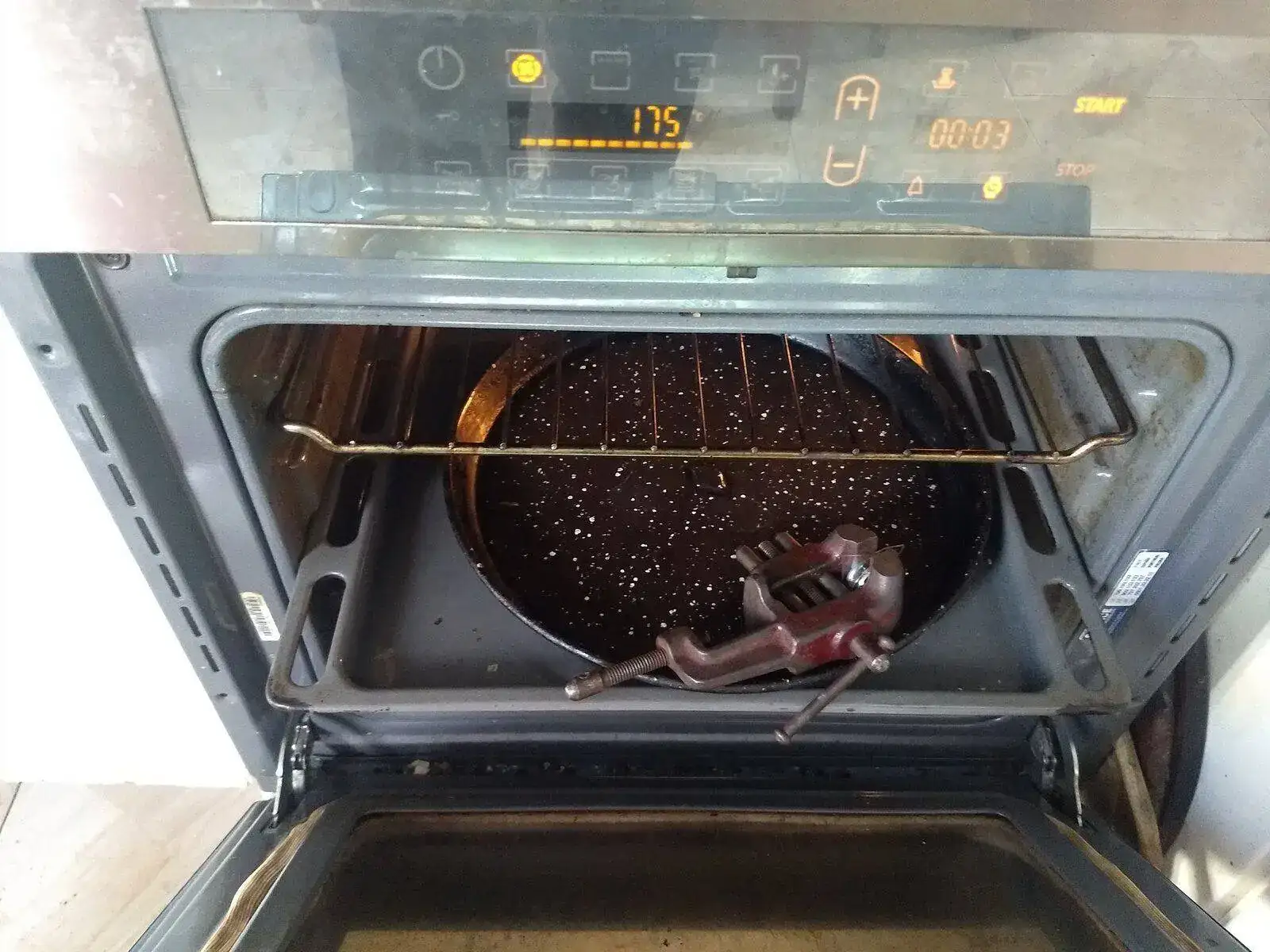

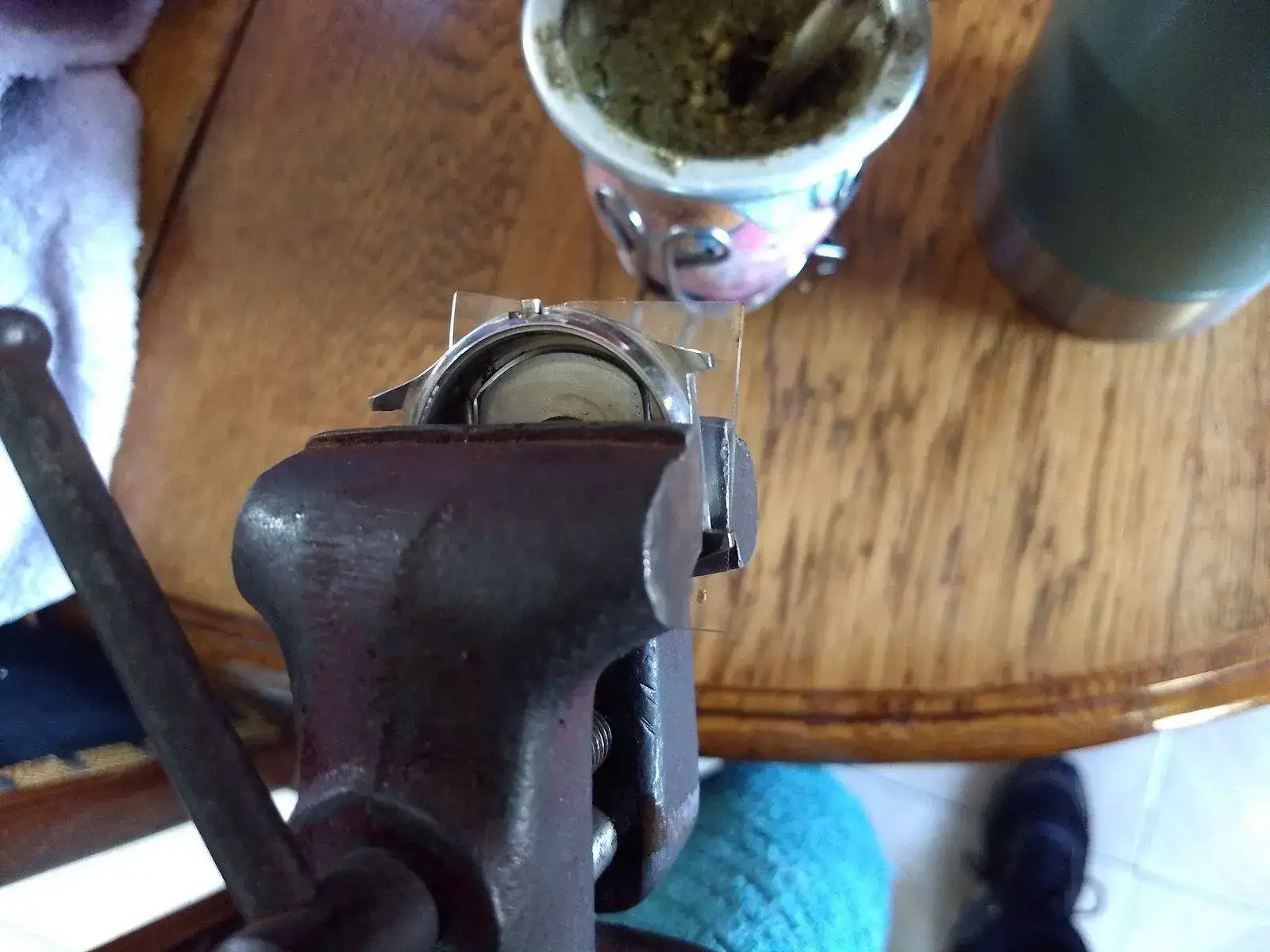

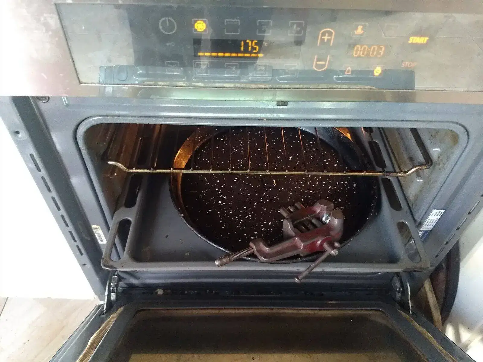

Dispuse todas las piezas en una morza y las calenté a 175 grados para que el plexi sea moldeable. Una vez alcanzada la temperatura de moldeo fui ajustando de a poco la morza, y metiendo en el horno para que el plexi relaje, no ajuste toda la moza de golpe sino que ajustaba un poco y al horno.
Lo más difícil fue presentar y alinear todo en la moza y para meterla en el horno, todo este trabajo me llevo 1 mañana. Y a la tarde le di la forma redonda a la pieza para que calce dentro de la caja.

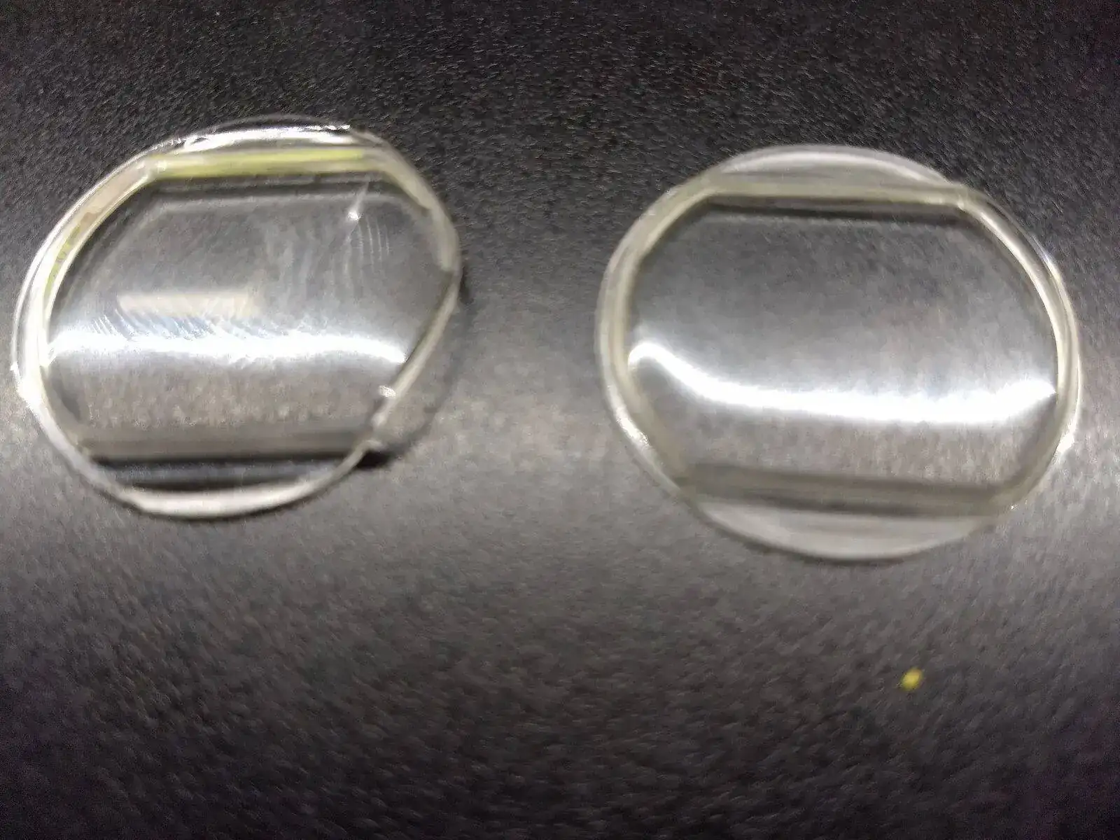

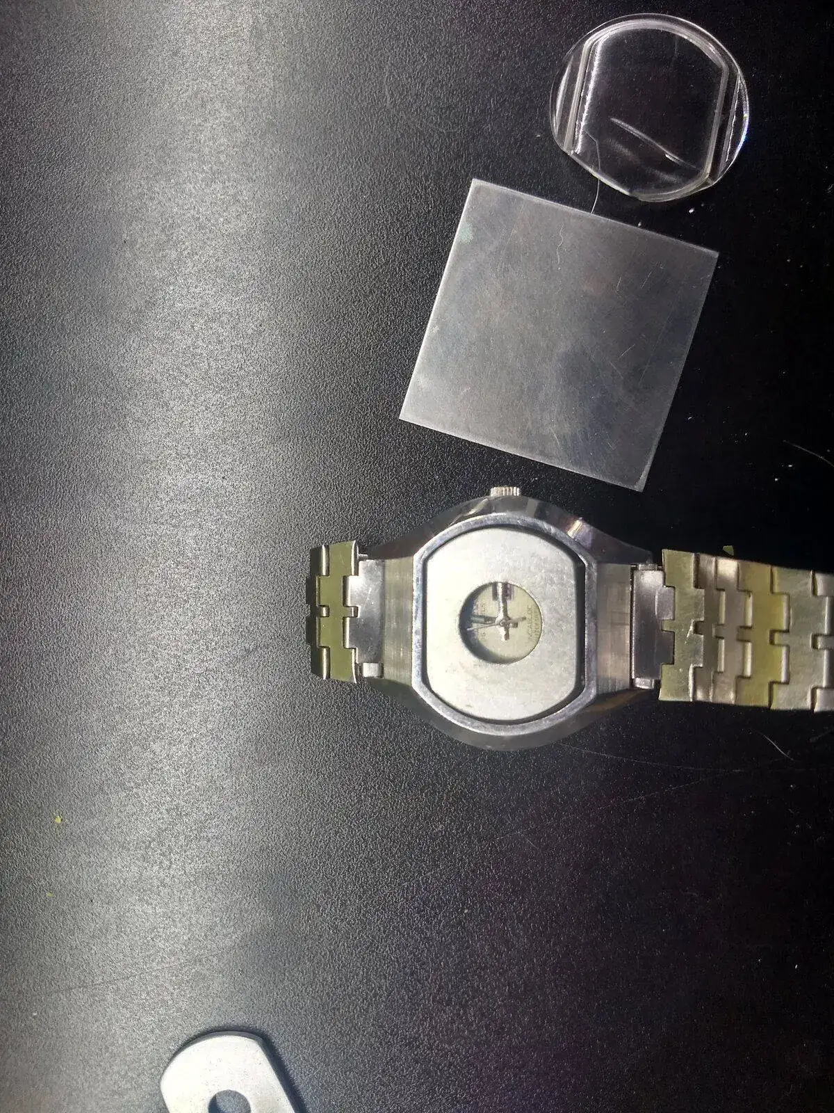

Mi primer intento fue con un plexi redondo plano pero al final del moldeado había tomado mas de un lado que del otro. Así que el segundo intento lo hice con un plexi plano cuadrado que sobraba por todos lado.
Una vez moldeado le di forma redonda con un dremel muy cuidadosamente ya que el dremel no perdona si te pasas chau laburo
Los resultados desde mi punto de vista no son perfectos, pero son aceptables, el reloj fue terminado la maquina se le hizo un servicio completo, Desarme, limpieza armado y aceitado.

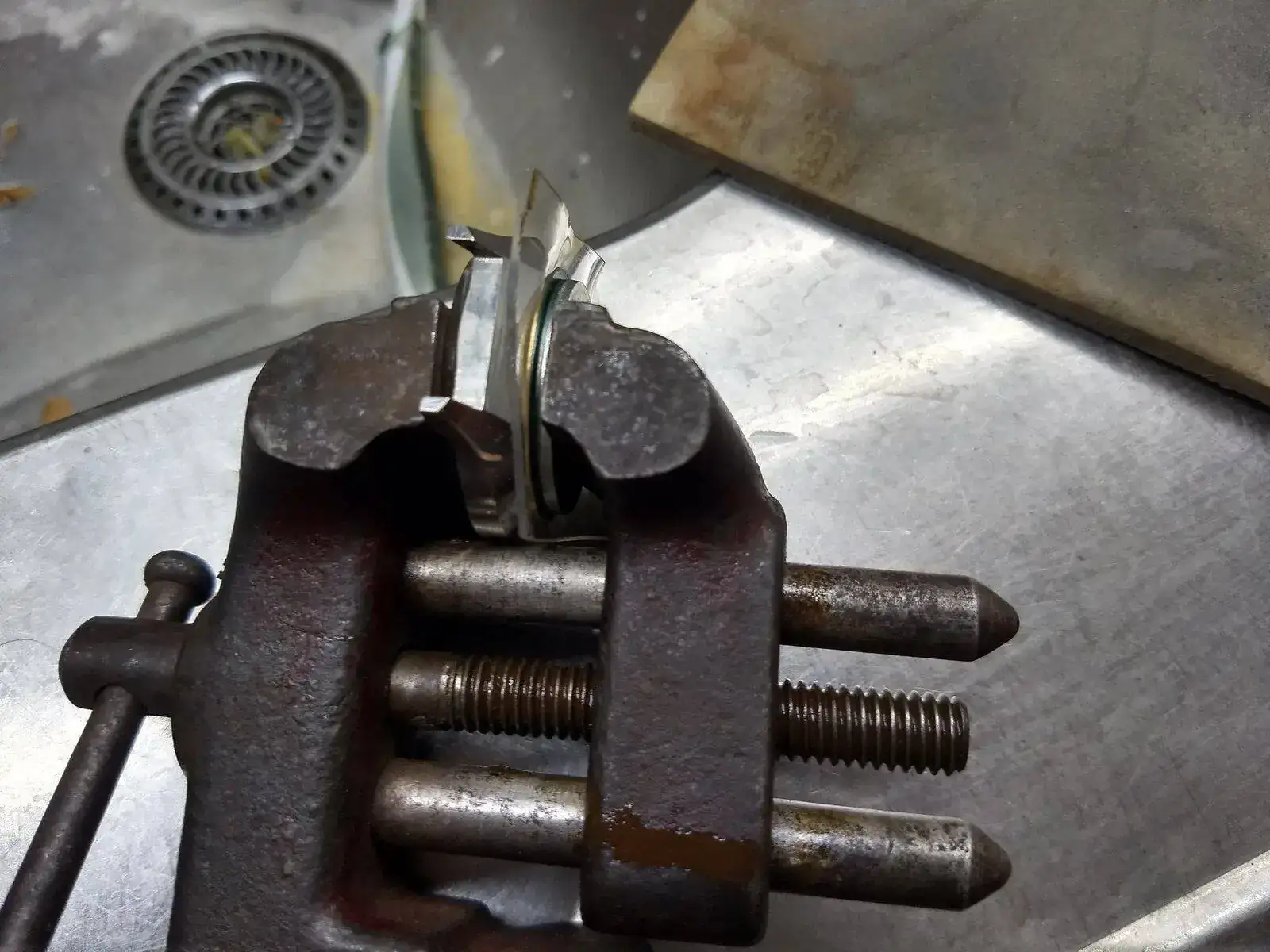

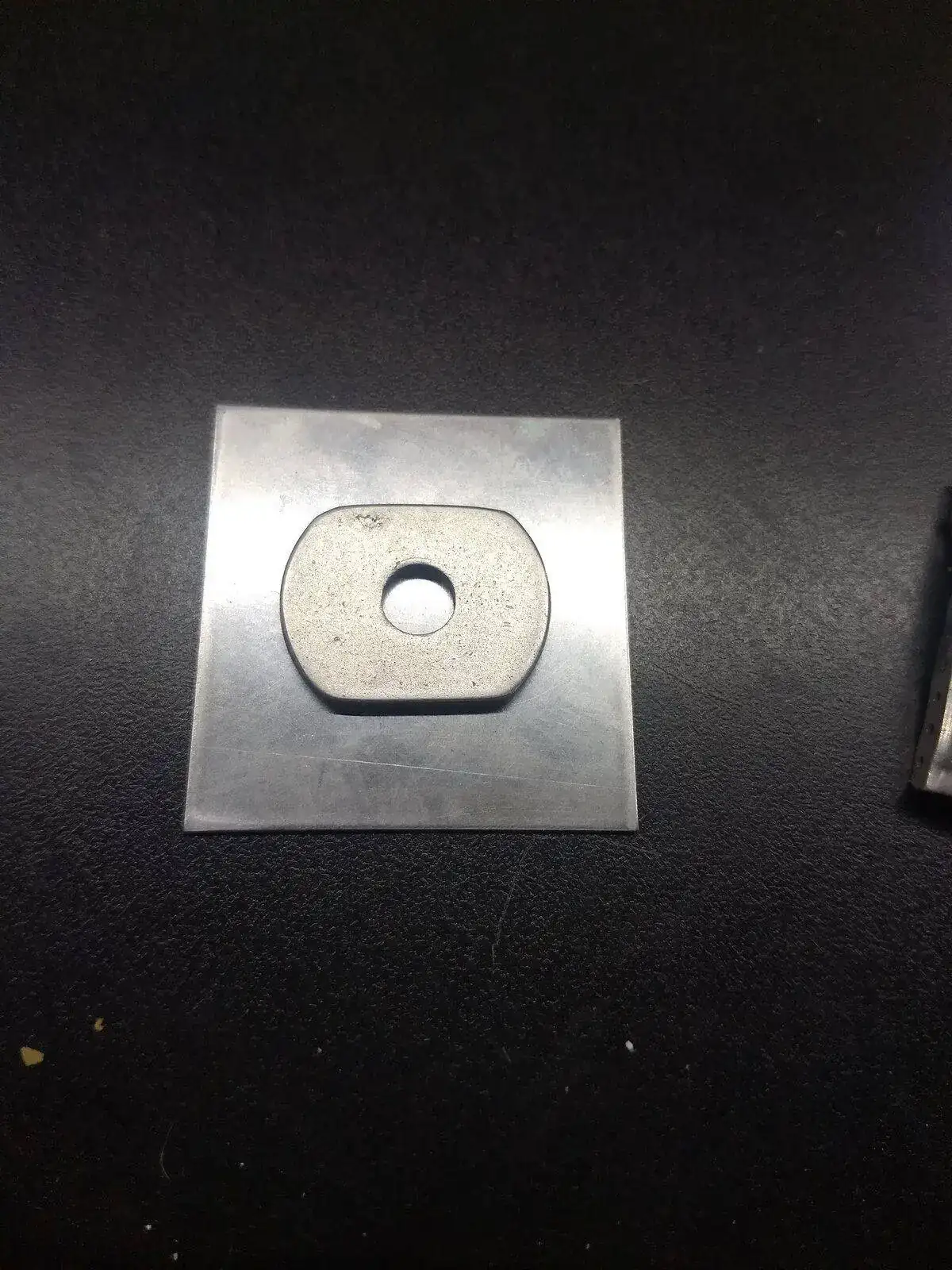

Ver el archivos adjunto 1722359

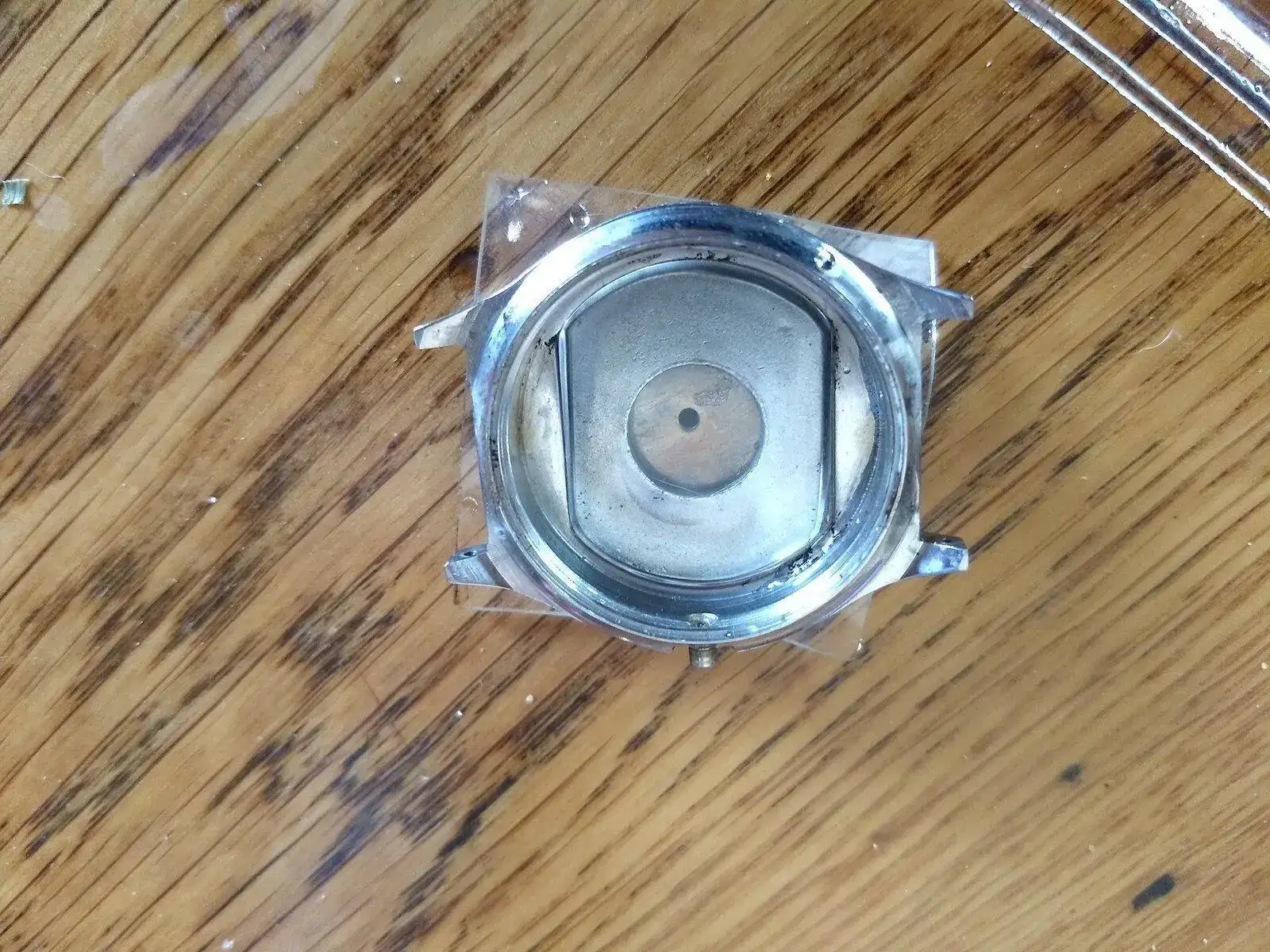

Ver el archivos adjunto 1722360
Ver el archivos adjunto 1722361

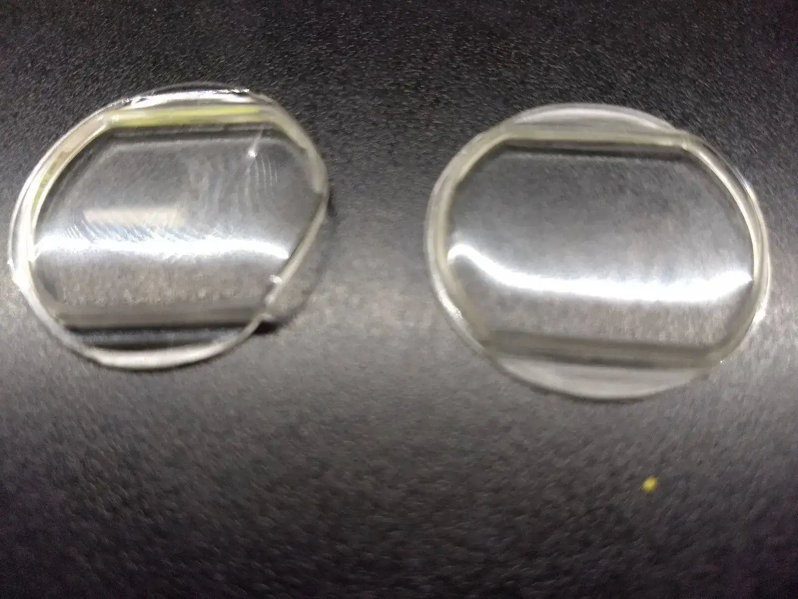

Ver el archivos adjunto 1722363

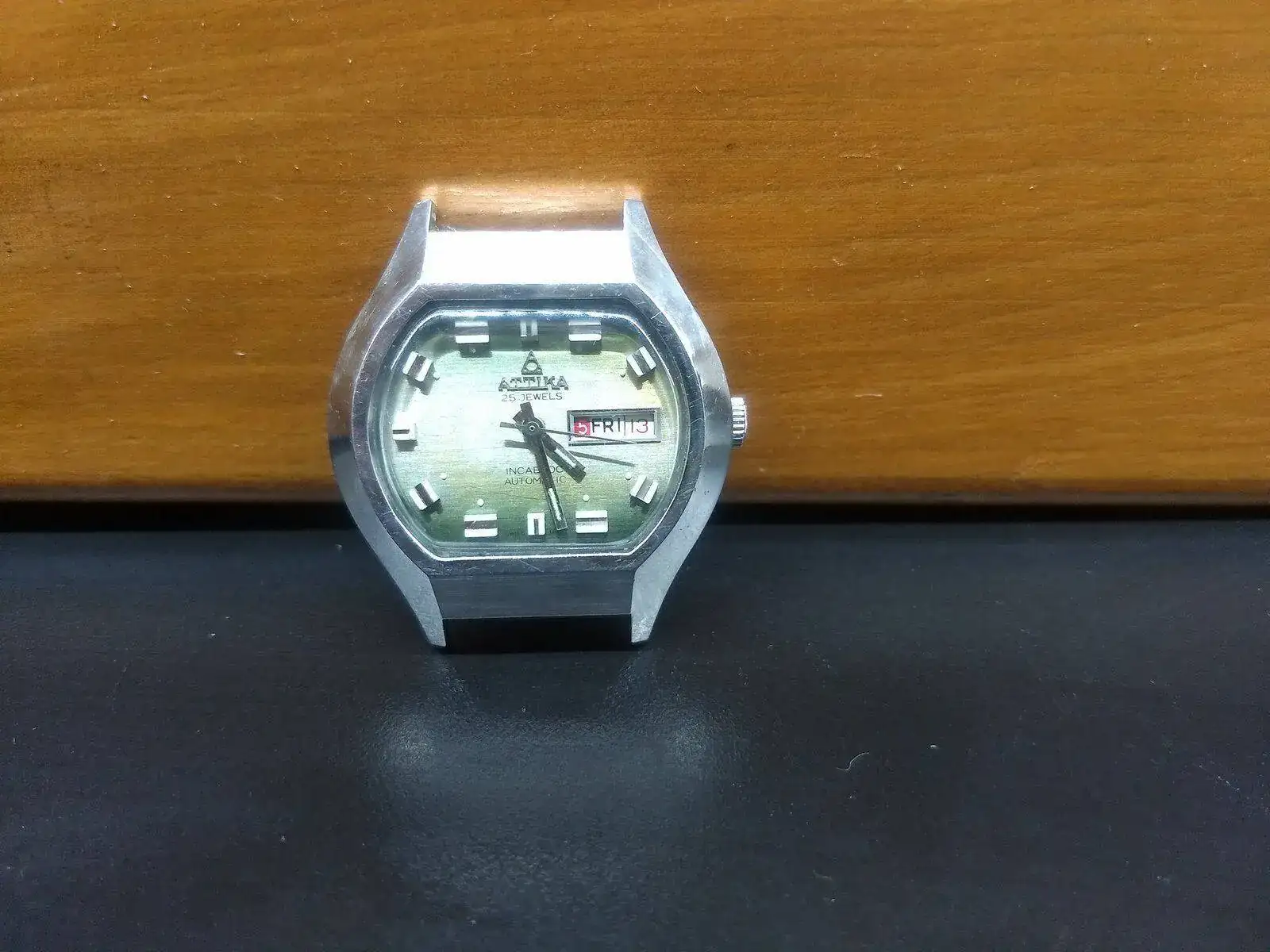

Ver el archivos adjunto 1722365
