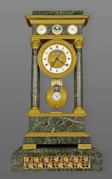

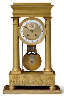

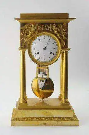

Finalmente, me queda la duda de cómo se debe montar el péndulo, si debe verse la lenteja lisa o bien debe verse la platina que la sujeta. La lógica pediría la lenteja limpia, pero en fotos de relojes similares veo que los presentan con la platina mirando al frente. Fotos de ambas caras del péndulo:
Y fotos del péndulo montado, "cara A" y "cara B":
Finalmente, y abusando de vuestra paciencia, el reloj en su emplazamiento definitivo. Estas fotos son más malas que las anteriores, pero pueden dar una idea del lugar:
Espero no haberme hecho demasiado pesado, pero es que estoy tan contento como un niño con zapatos nuevos.
Ah, y a todo esto, me cobró 35€ (barato, ¿verdad?)
Sin duda la lenteja debe quedar con la parte lisa hacia atras ya que si se viera la lenteja con la parte lisa hacia adelante quedaria poco vistoso y le quitaria vida al reloj que de por si esta espectacular Felicitaciones!!!!!!!!!!
Pero cuando veo como los presentan en páginas de subastas y anticuarios, surge la duda:
